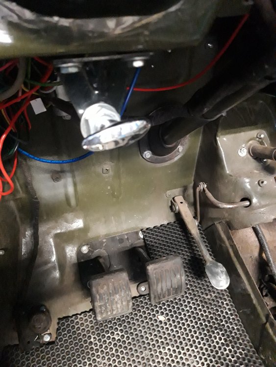

Афанасьев М.В. 29 Жалоба Опубликовано: 11 января 2023 Тяга хром, вроде от Победы, смотрится улет, хорошего качества искал долго, нашел без рубашки на Авито-500 р. Рубашку искать пришлось очччень долго. Коврики вырезал из материала похожего на EVA. В районе 400 рублей. Цитата Поделиться сообщением Ссылка на сообщение Поделиться на других сайтах

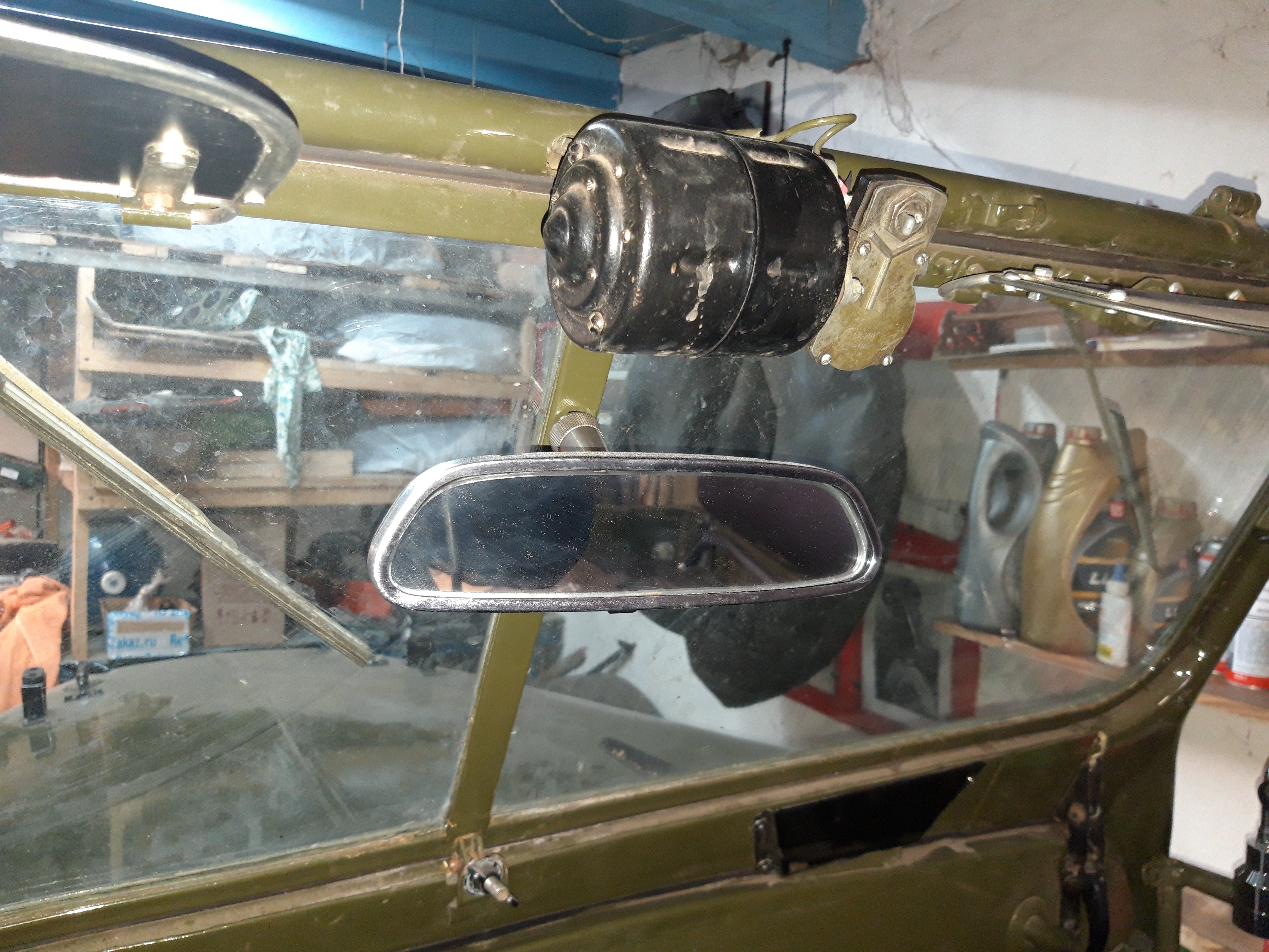

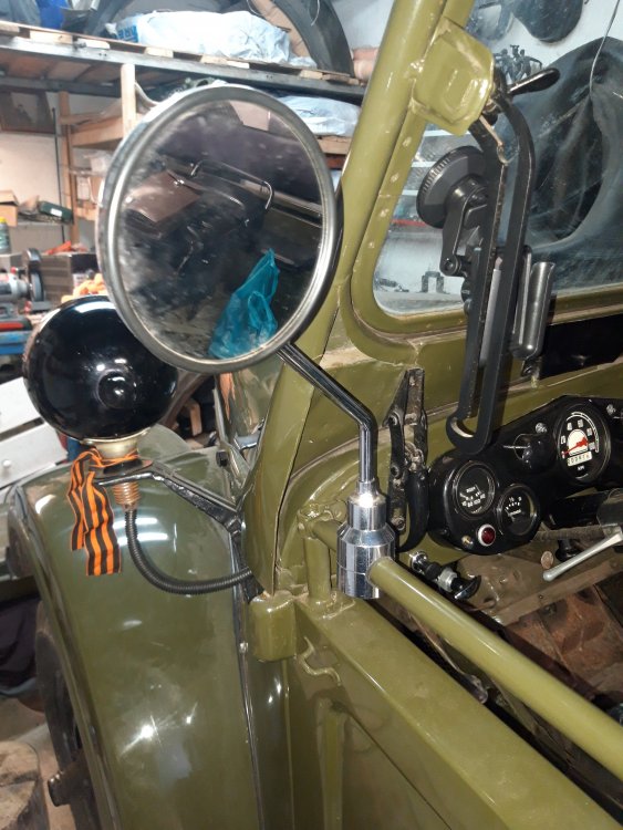

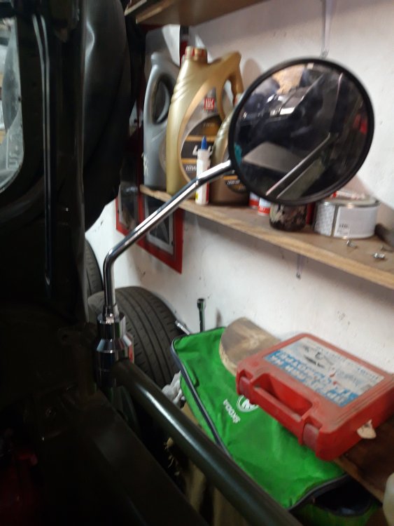

Афанасьев М.В. 29 Жалоба Опубликовано: 11 января 2023 Зеркало салона Волга ГАЗ 24 , старого образца. Обзор и функциональность -бомба Цитата Поделиться сообщением Ссылка на сообщение Поделиться на других сайтах
Афанасьев М.В. 29 Жалоба Опубликовано: 11 января 2023 Цитата Поделиться сообщением Ссылка на сообщение Поделиться на других сайтах

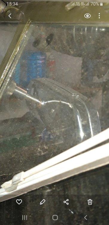

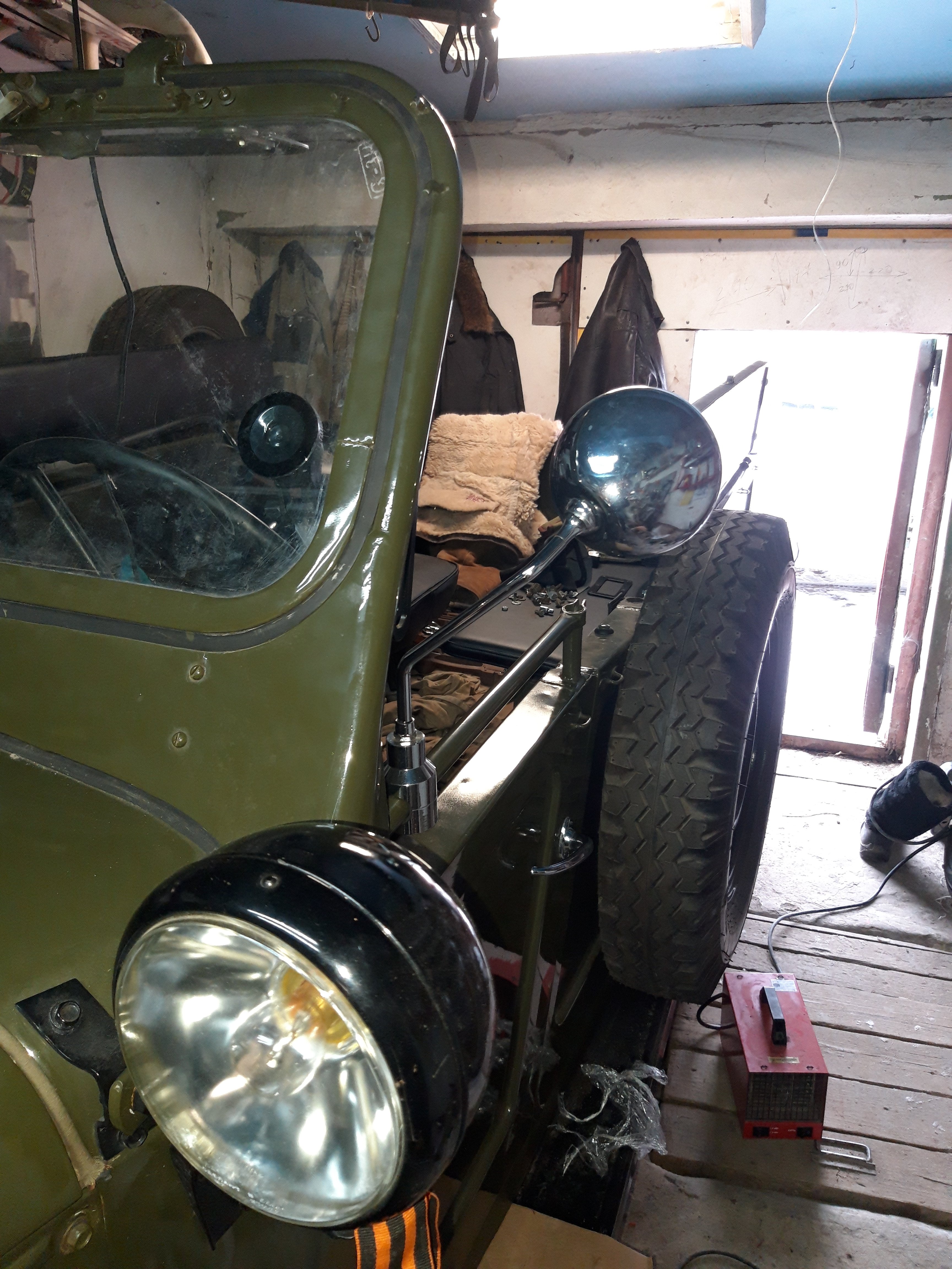

Афанасьев М.В. 29 Жалоба Опубликовано: 11 января 2023 Боковые вот такой вариант, т.к используется только летом. 1 Цитата Поделиться сообщением Ссылка на сообщение Поделиться на других сайтах

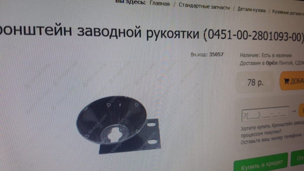

Афанасьев М.В. 29 Жалоба Опубликовано: 11 января 2023 Кронштейн кривого стартера я поставил на бампер от УАЗа, редко, но можно найти в автомагазине рублей за 80-100 1 Цитата Поделиться сообщением Ссылка на сообщение Поделиться на других сайтах
Афанасьев М.В. 29 Жалоба Опубликовано: 11 января 2023 С другого ракурса Цитата Поделиться сообщением Ссылка на сообщение Поделиться на других сайтах

ВладимирВ 3 415 Жалоба Опубликовано: 11 января 2023 Где я такие зеркала уже видел?..) Цитата Поделиться сообщением Ссылка на сообщение Поделиться на других сайтах

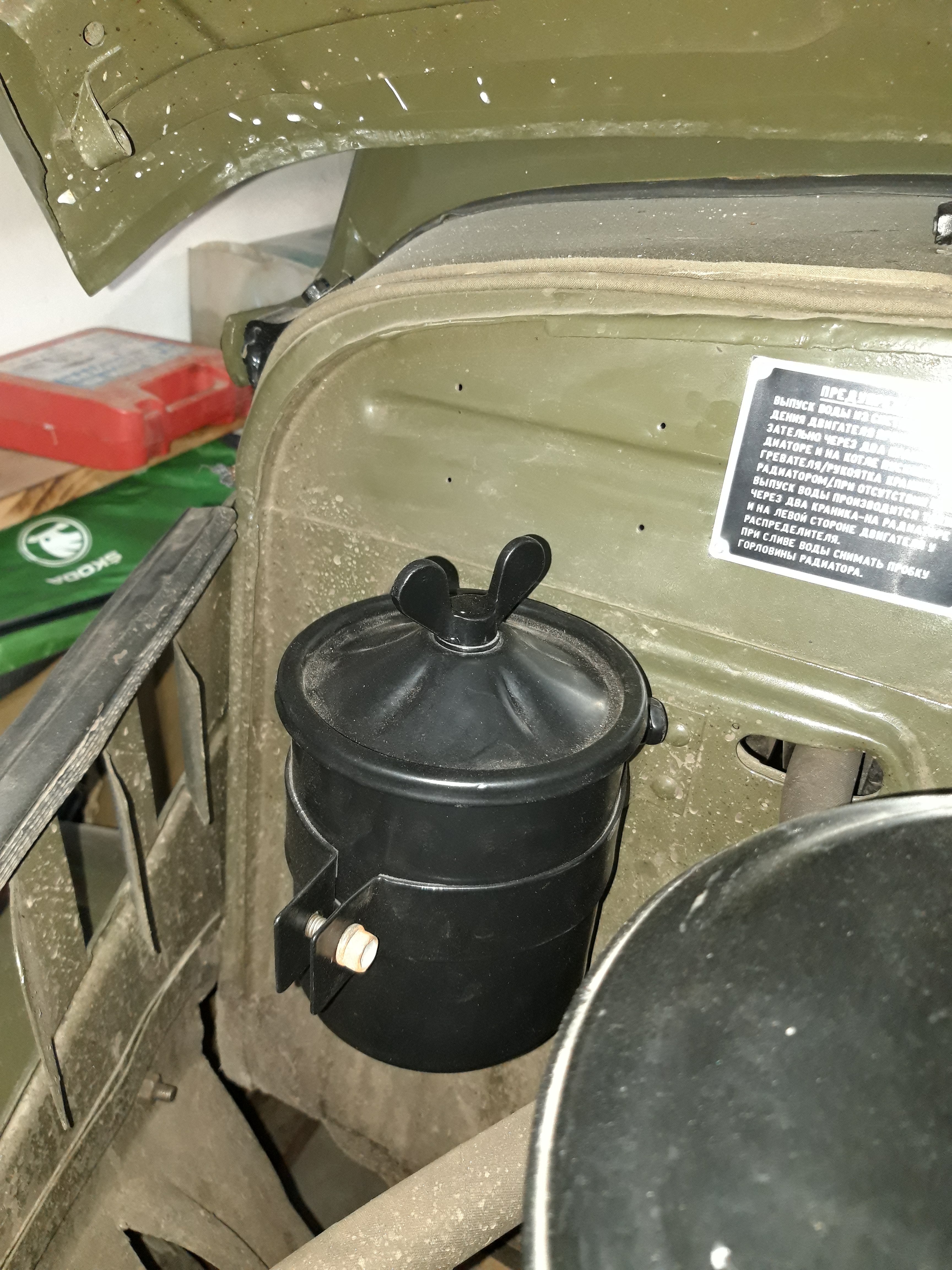

Афанасьев М.В. 29 Жалоба Опубликовано: 11 января 2023 После установки жигулевского фильтра, банку фильтра ФТО оставил и использую как бардачёК для запасных ламп. Чтобы легко открывался на верх поставил барашковый винт. 3 Цитата Поделиться сообщением Ссылка на сообщение Поделиться на других сайтах

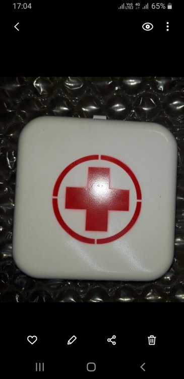

Афанасьев М.В. 29 Жалоба Опубликовано: 11 января 2023 Трафарет для покраски креста аптечки заказал у ребят, которые занимаются лазерной резкой фигурок из тонкой фанеры. Такие компании есть в любом городе. Материал -тонкий прозрачный пластик. Цитата Поделиться сообщением Ссылка на сообщение Поделиться на других сайтах
nat 4 569 Жалоба Опубликовано: 11 января 2023 54 минуты назад, Афанасьев М.В. сказал: С другого ракурса А справа? Цитата Поделиться сообщением Ссылка на сообщение Поделиться на других сайтах

Афанасьев М.В. 29 Жалоба Опубликовано: 12 января 2023 15 часов назад, nat сказал: А справа? Справа такое же Цитата Поделиться сообщением Ссылка на сообщение Поделиться на других сайтах

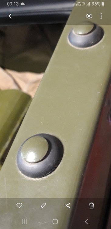

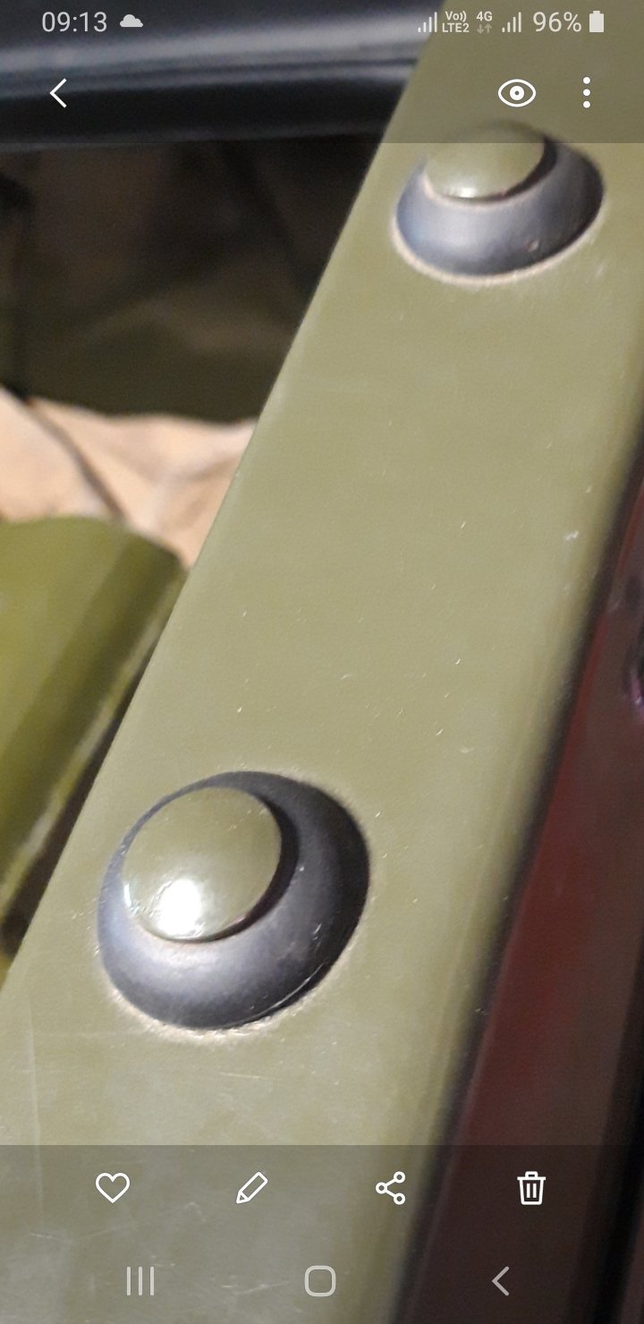

Афанасьев М.В. 29 Жалоба Опубликовано: 12 января 2023 От прежнего владельца на торце кузова были отверстия от УАЗовского крепления каркаса тента, глаза мозолили решил закрыть вот таким способом: Цитата Поделиться сообщением Ссылка на сообщение Поделиться на других сайтах

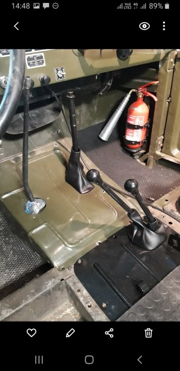

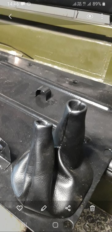

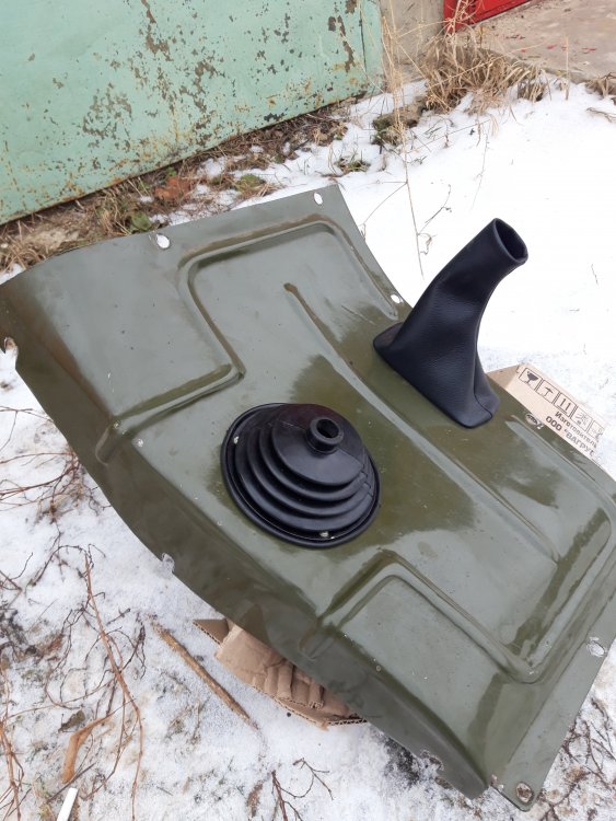

Афанасьев М.В. 29 Жалоба Опубликовано: 15 января 2023 Всем доброго дня, решил сделать сам пыльники на ручник и раздатку. Пыльник коробки передач от ГАЗ 53, безупречно поженилась с новодельным прижимным кольцом от ГАЗ 69. Единственное одно нижнее колено нужно было подрезать. Обхват рычага коробки идеальный 1 Цитата Поделиться сообщением Ссылка на сообщение Поделиться на других сайтах
