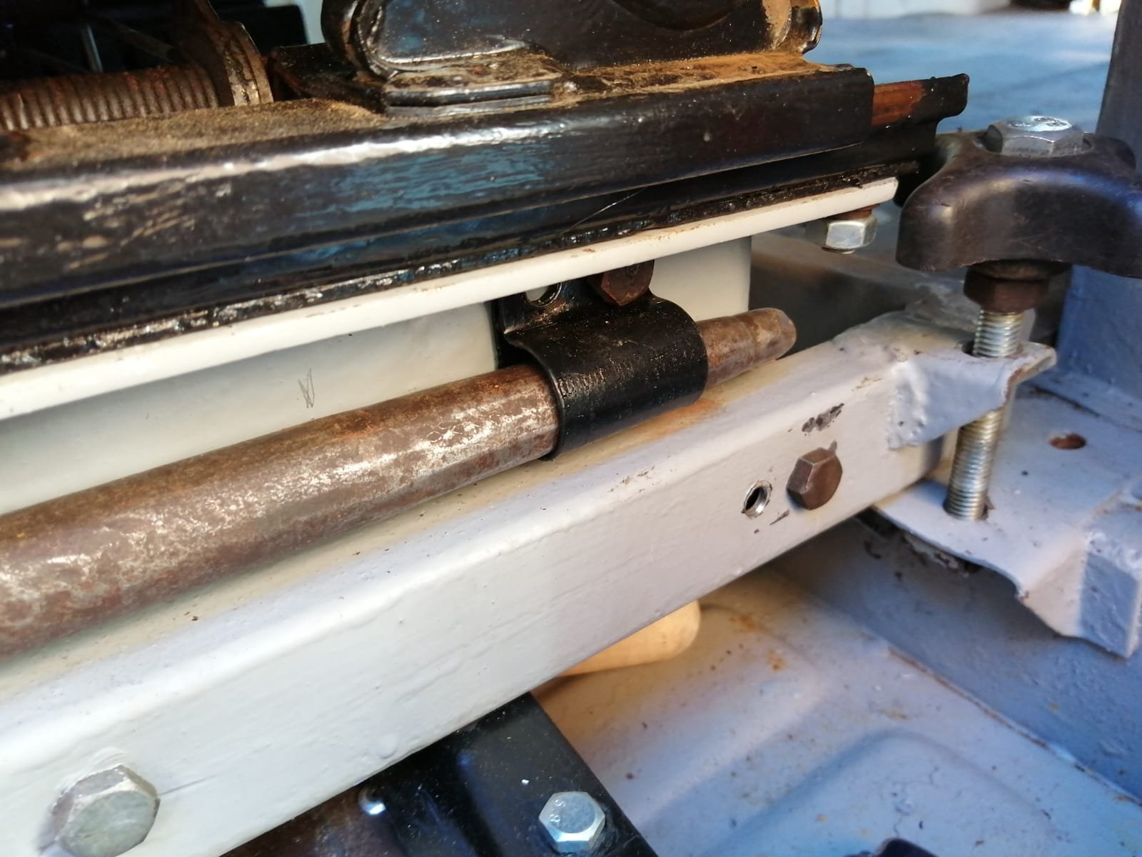

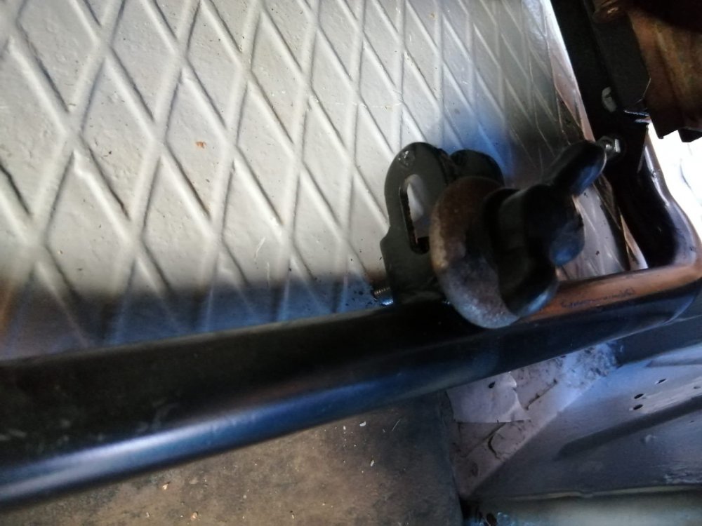

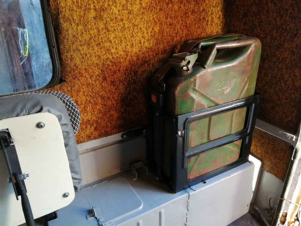

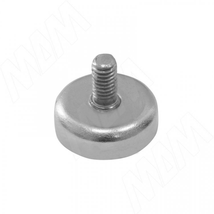

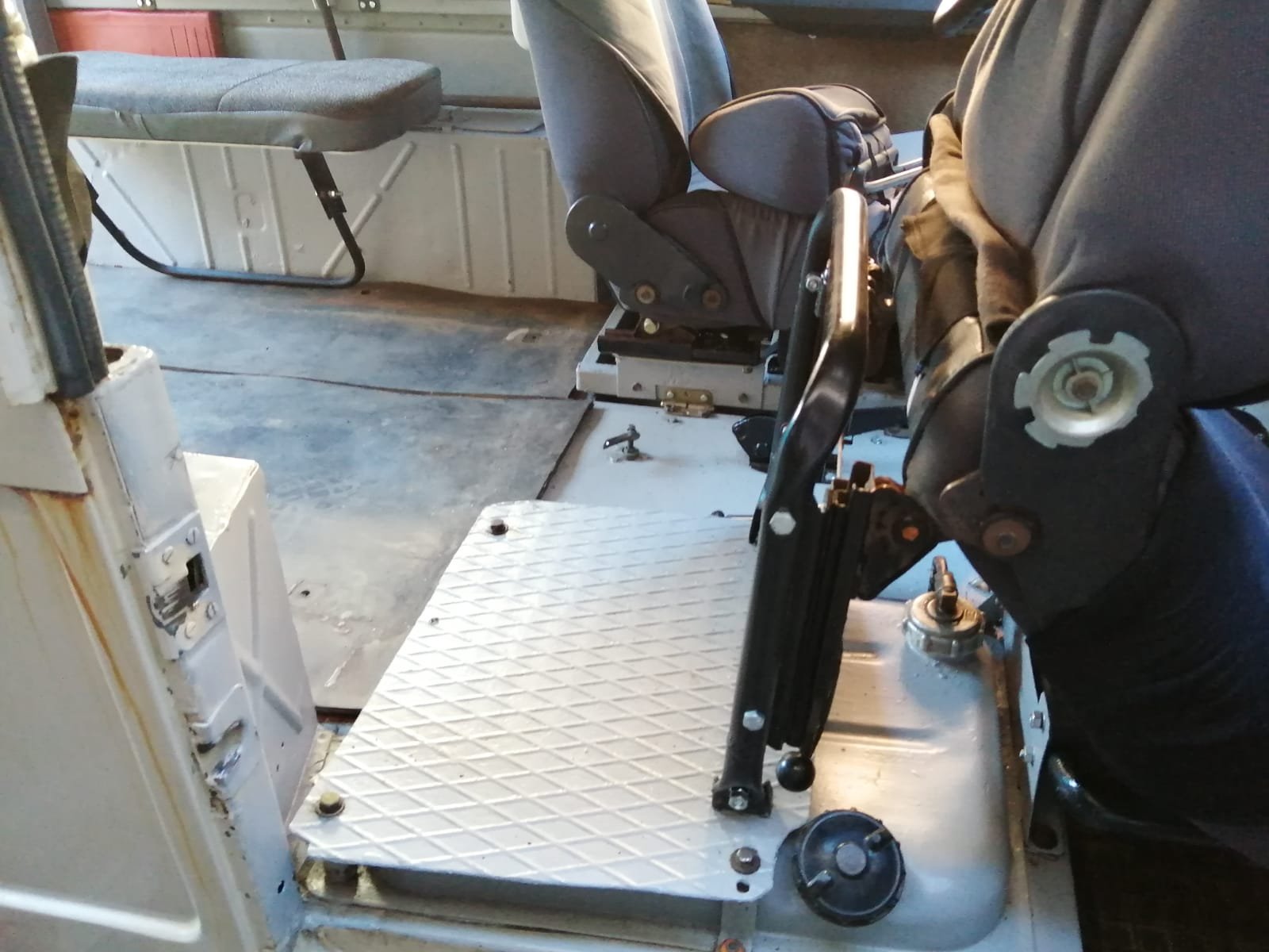

Афанасьев М.В. 29 Жалоба Опубликовано: 13 апреля 2023 Без подлокотника плохо, подогнал короб ДШК 12, 7 мм, крепление на неодимовых магнитах со шпильками, держится на ура. Цитата Поделиться сообщением Ссылка на сообщение Поделиться на других сайтах

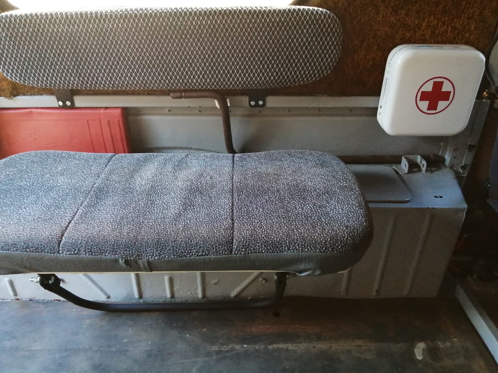

Гога68 1 293 Жалоба Опубликовано: 13 апреля 2023 1 час назад, Афанасьев М.В. сказал: У меня для мелочевки брезентовые сумки на спинках передних сидений Цитата Поделиться сообщением Ссылка на сообщение Поделиться на других сайтах
Афанасьев М.В. 29 Жалоба Опубликовано: 13 апреля 2023 2 минуты назад, Гога68 сказал: У меня для мелочевки брезентовые сумки на спинках передних сидений Сумок у меня не было, лежали в загашнике планшеты старые, вот так приладил. Цитата Поделиться сообщением Ссылка на сообщение Поделиться на других сайтах

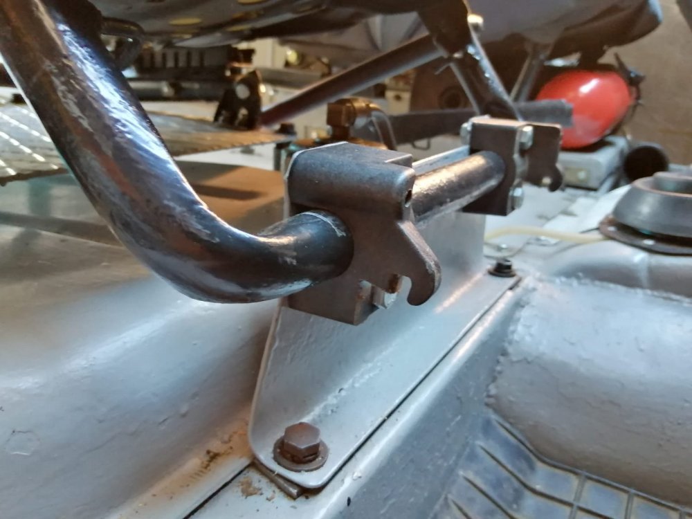

Афанасьев М.В. 29 Жалоба Опубликовано: 17 января 2024 Народ, решил покрасить подфарники ПФ-10 , старая краска совсем не смотрится, ржа выступала. Для начала высверлил ступенчатым сверлом втулку - заклепку, которая соединяет корпус и основание, вытащил из корпуса проводку ,отдал на покраску порошком, вышло более чем шикарно. Но вот потом начались танцы с бубнами как все опять соединить в обратном порядке. Что только не делал и втулки с резьбой, трубки разные подгонял, в сантехнике муфты искал, но все равно корпус с основанием жестко не скрепляется, т.к отверстие шестигранное. Но вариант нашелся заклепка резьбовая шестигранная, села идеально. Провод через отверстие заклепки проходит легко, даже в ХБ рубашке. Может кому этот опыт пригодится. 6 Цитата Поделиться сообщением Ссылка на сообщение Поделиться на других сайтах

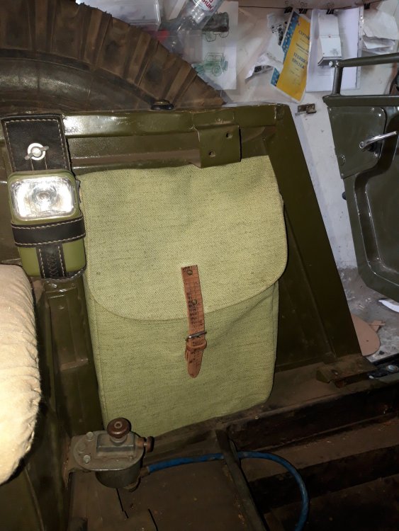

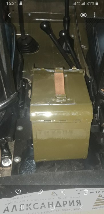

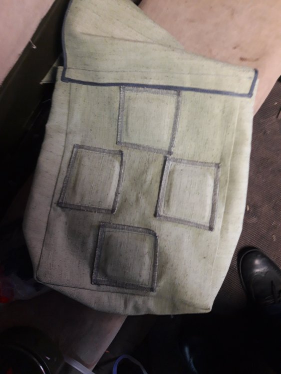

Афанасьев М.В. 29 Жалоба Опубликовано: 7 февраля 2024 Всем привет! Наконец -то доделал сумку (для ножа, ключей, отверток) в автоматную нишу. Мой вариант крепления на магнитах со шпильками: задняя стенка сумки состоит из двух сшитых между собой частей брезента, в которых вшиты кожаные вставки (очень толстые), в них сделаны отверстия под магнитные шпильки( фото ниже). Количество точек крепления зависит от нагрузки, у меня 4 по краям, два внизу и два с левого бока. В процессе езды содержимое сумки по стенкам не бьет, магниты мешают. Чуть ошибся с размером ширины, надо было на 2 сантима поменьше. Брезент шикарный, плотный https://www.ozon.ru/product/tkan-brezentovaya-skpv-propitka-svetokombinirovannaya-povyshennoy-vodoupornosti-sh-90-sm-pl-500-304681105/ Цитата Поделиться сообщением Ссылка на сообщение Поделиться на других сайтах

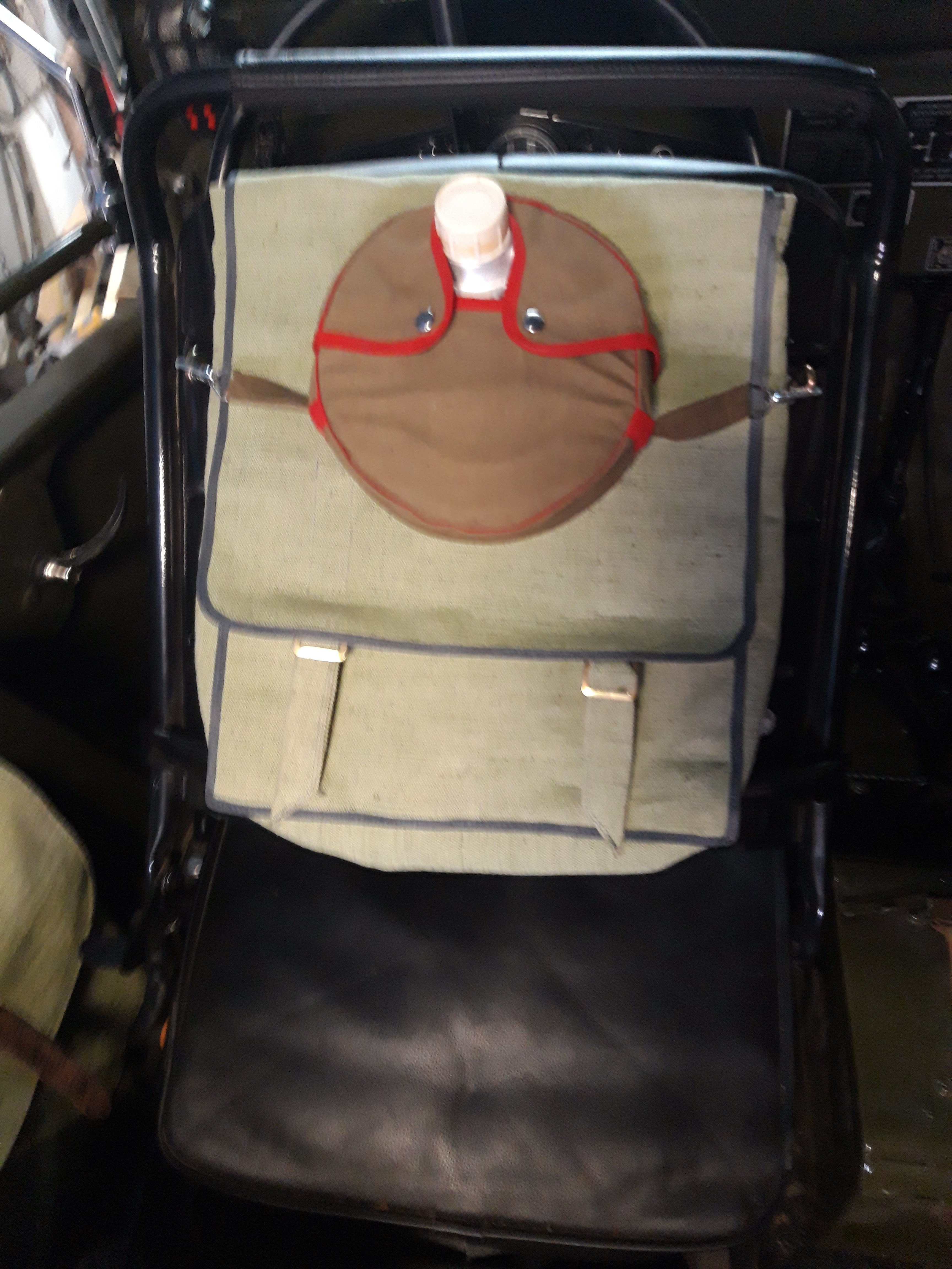

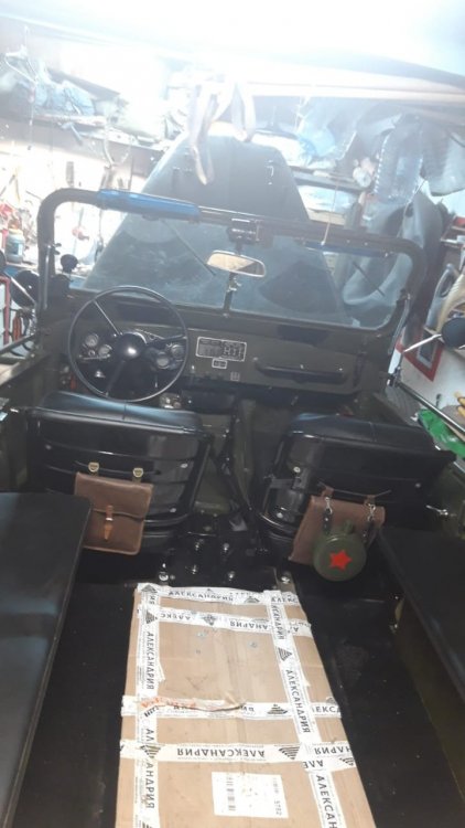

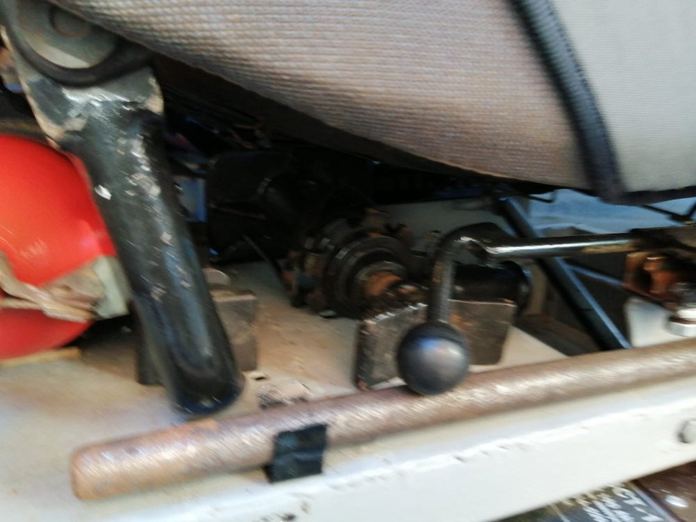

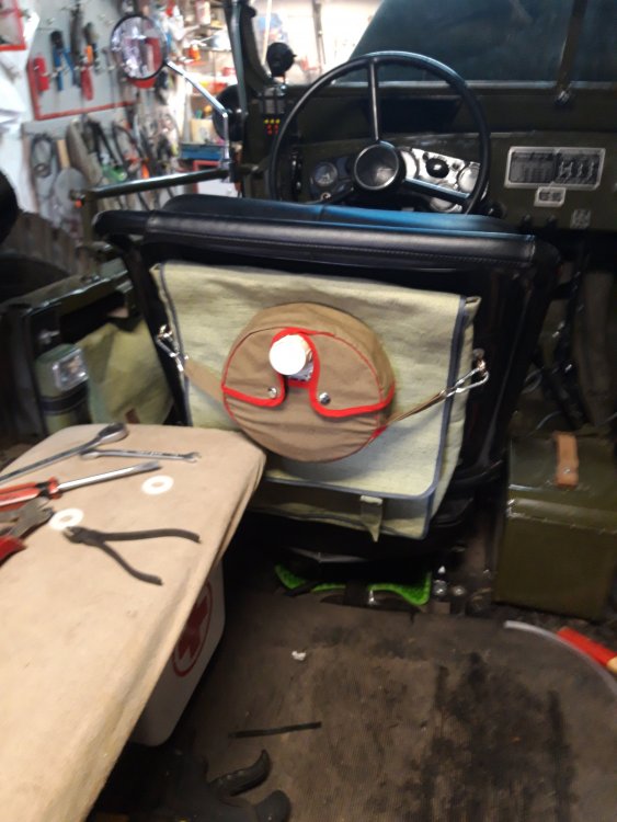

Афанасьев М.В. 29 Жалоба Опубликовано: 1 марта 2024 Доделал сумки на спинки. Материал брезент огнестойкий, очень плотный с OZONа (кому надо ссылку кину, очень приличный по качеству), крепление к спинке стяжками кабельными через вшитые кожаные вставки на втором фото. 1 Цитата Поделиться сообщением Ссылка на сообщение Поделиться на других сайтах

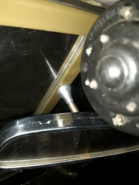

Афанасьев М.В. 29 Жалоба Опубликовано: 1 марта 2024 Еще спонтанно возникла идея сделать кожух что ли? Как его назвать не знаю.. на шпильку зеркала салона, на это место шикарно подошла мебельная ручка от старого Советского шкафа из алюминия, чуть доработал (выемку сделал под гайку =шуруповерт + напильник). Цитата Поделиться сообщением Ссылка на сообщение Поделиться на других сайтах
ODI72 453 Жалоба Опубликовано: 2 марта 2024 18 часов назад, Афанасьев М.В. сказал: Еще спонтанно возникла идея сделать кожух что ли? Как его назвать не знаю.. на шпильку зеркала салона, на это место шикарно подошла мебельная ручка от старого Советского шкафа из алюминия, чуть доработал (выемку сделал под гайку =шуруповерт + напильник). Просто нужно было поставить ориг гайку. Она как раз конусом. В принципе зеркало не родня и кожух такой пойдет. В одном ключе. 1 Цитата Поделиться сообщением Ссылка на сообщение Поделиться на других сайтах

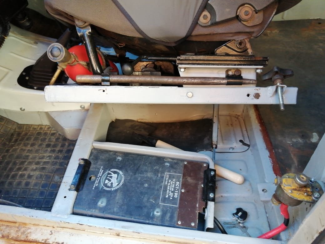

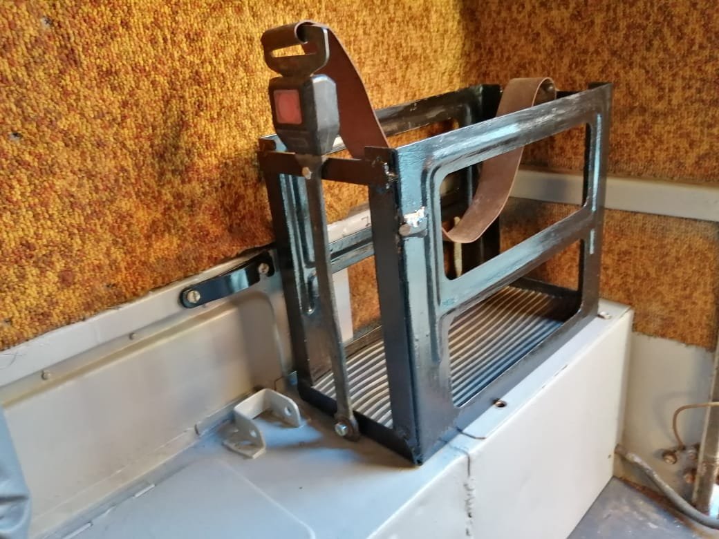

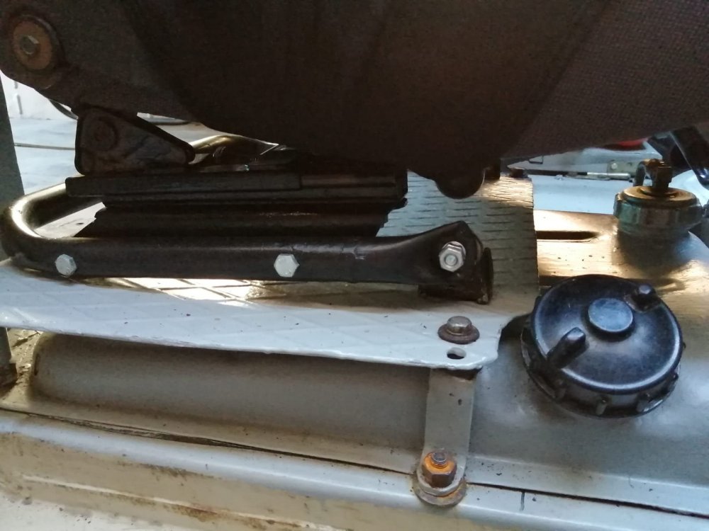

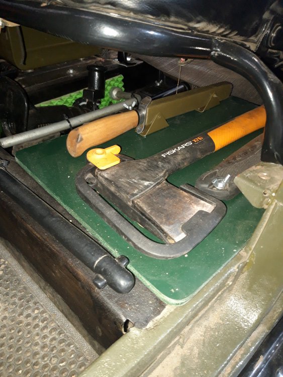

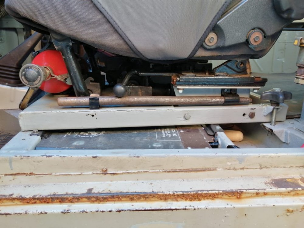

Афанасьев М.В. 29 Жалоба Опубликовано: 3 апреля 2024 Всем привет! Решил закрыть аккумуляторный отсек. А3 формат полипропилен зеленый толщина 0,8, на внешней платформе закрепил нож, топор, пила. Лист заказывал на ОЗОНЕ очень приличная плотность https://www.ozon.ru/product/panel-polipropilenovaya-a3-zelenaya-8mm-1392814294/ 1 Цитата Поделиться сообщением Ссылка на сообщение Поделиться на других сайтах

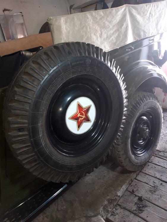

Афанасьев М.В. 29 Жалоба Опубликовано: 4 апреля 2024 На запаску поставил вставку Звезда. Крепление по типу "Грибка" внутри шпилька М6 вкручивается в резьбовую втулку. Наклейка на пластике с ОЗОНА, покрыта прозрачной пленкой, чтобы удобно было протирать, по периметру вставки П-образный силикон. Цитата Поделиться сообщением Ссылка на сообщение Поделиться на других сайтах

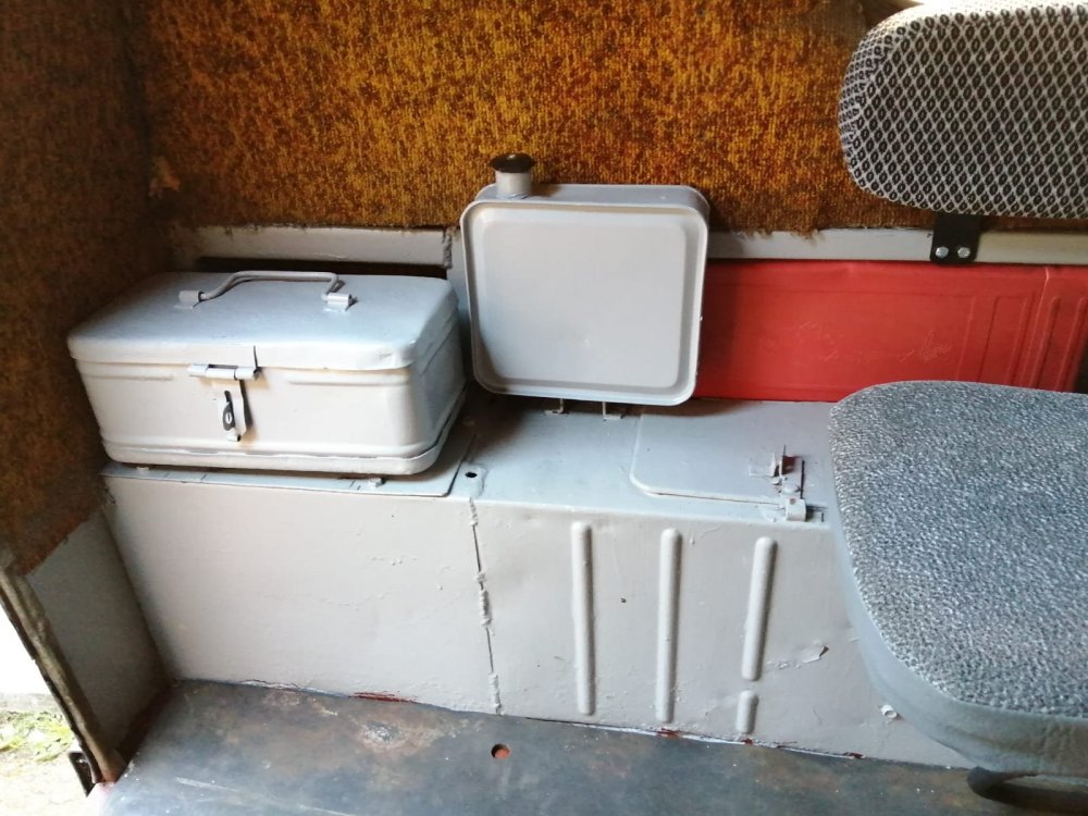

father-gaz 341 Жалоба Опубликовано: 10 сентября 2024 Чтобы тем не плодить вставлю сюда свои "5 копеек" Думаю хозяин темы будет не против. 6 Цитата Поделиться сообщением Ссылка на сообщение Поделиться на других сайтах

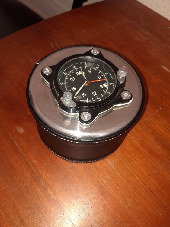

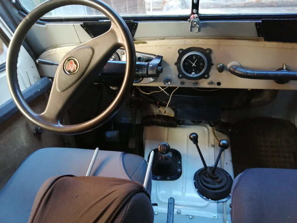

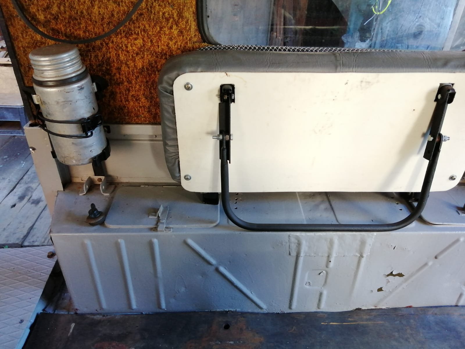

Афанасьев М.В. 29 Жалоба Опубликовано: 10 октября 2024 Сейчас работаю над внедрением часов авиационных 55м 24-часовой циферблат. Вот таких Цитата Поделиться сообщением Ссылка на сообщение Поделиться на других сайтах
Афанасьев М.В. 29 Жалоба Опубликовано: 10 октября 2024 7 минут назад, Афанасьев М.В. сказал: Всем привет! Конечно не против, только ЗА!!!! Вообще интересен полезный опыт других участников. Имеем вот такие часы, и вот такой бидон, а потом посмотрим, что получится Цитата Поделиться сообщением Ссылка на сообщение Поделиться на других сайтах
Федот68 4 302 Жалоба Опубликовано: 11 октября 2024 Дозиметром проверь гамма фон около этих часов... И убери их куда подальше. Цитата Поделиться сообщением Ссылка на сообщение Поделиться на других сайтах

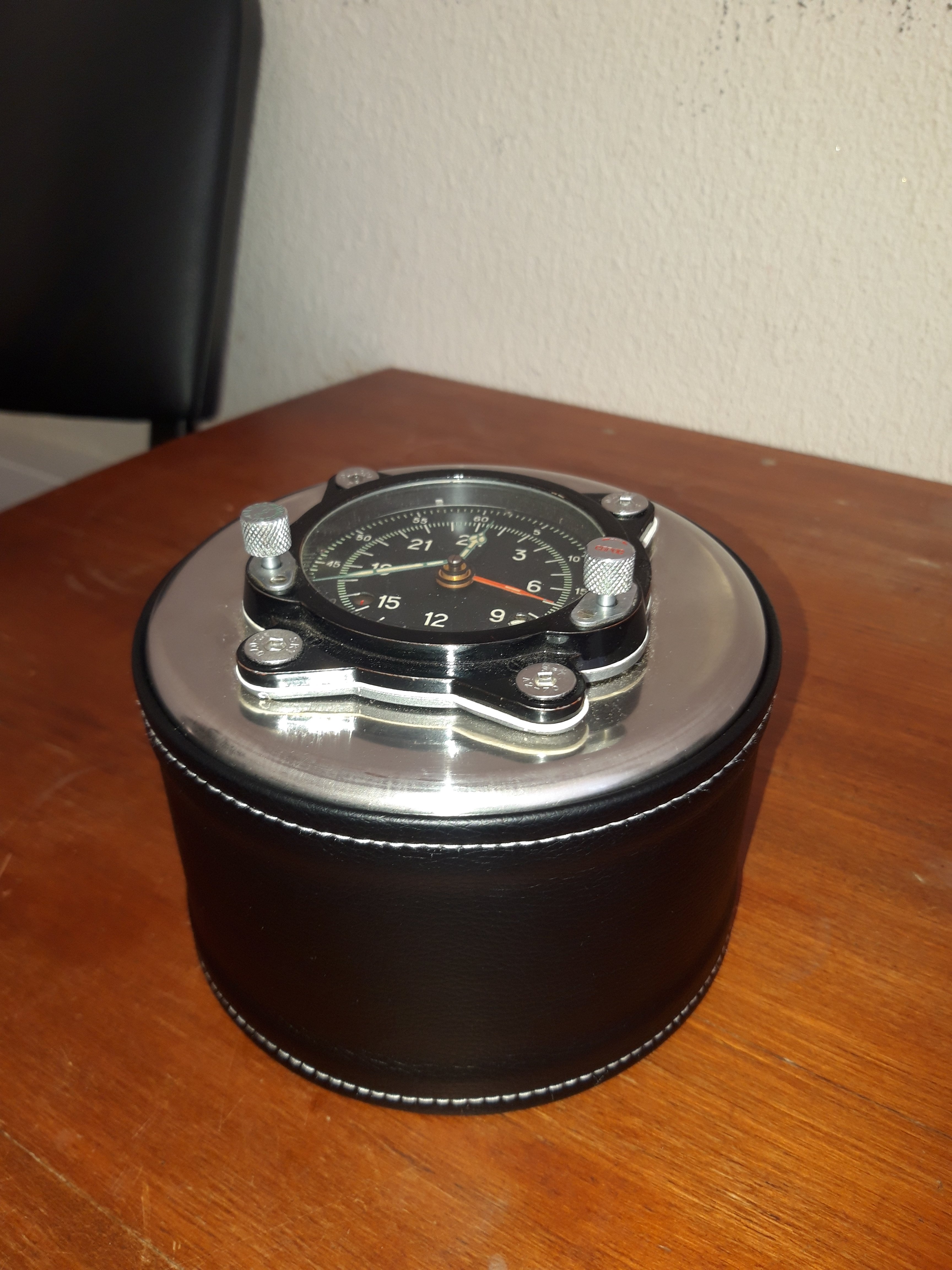

Афанасьев М.В. 29 Жалоба Опубликовано: 11 октября 2024 20 часов назад, Афанасьев М.В. сказал: Сейчас работаю над внедрением часов авиационных 55м 24-часовой циферблат. Вот таких Цитата Поделиться сообщением Ссылка на сообщение Поделиться на других сайтах
Афанасьев М.В. 29 Жалоба Опубликовано: 11 октября 2024 Цитата Поделиться сообщением Ссылка на сообщение Поделиться на других сайтах
Афанасьев М.В. 29 Жалоба Опубликовано: 11 октября 2024 2 часа назад, Федот68 сказал: Дозиметром проверь гамма фон около этих часов... И убери их куда подальше. За совет спасибо, фон в норме. Цитата Поделиться сообщением Ссылка на сообщение Поделиться на других сайтах
