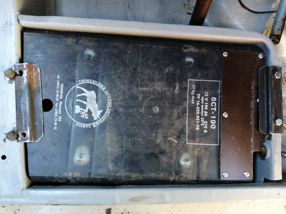

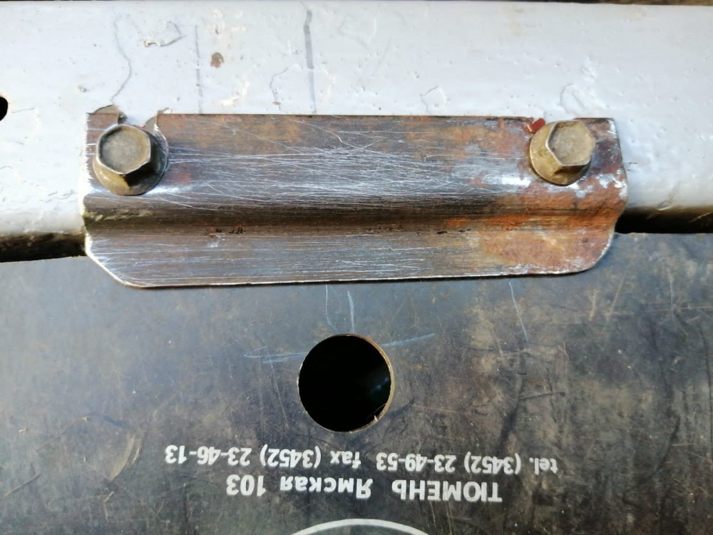

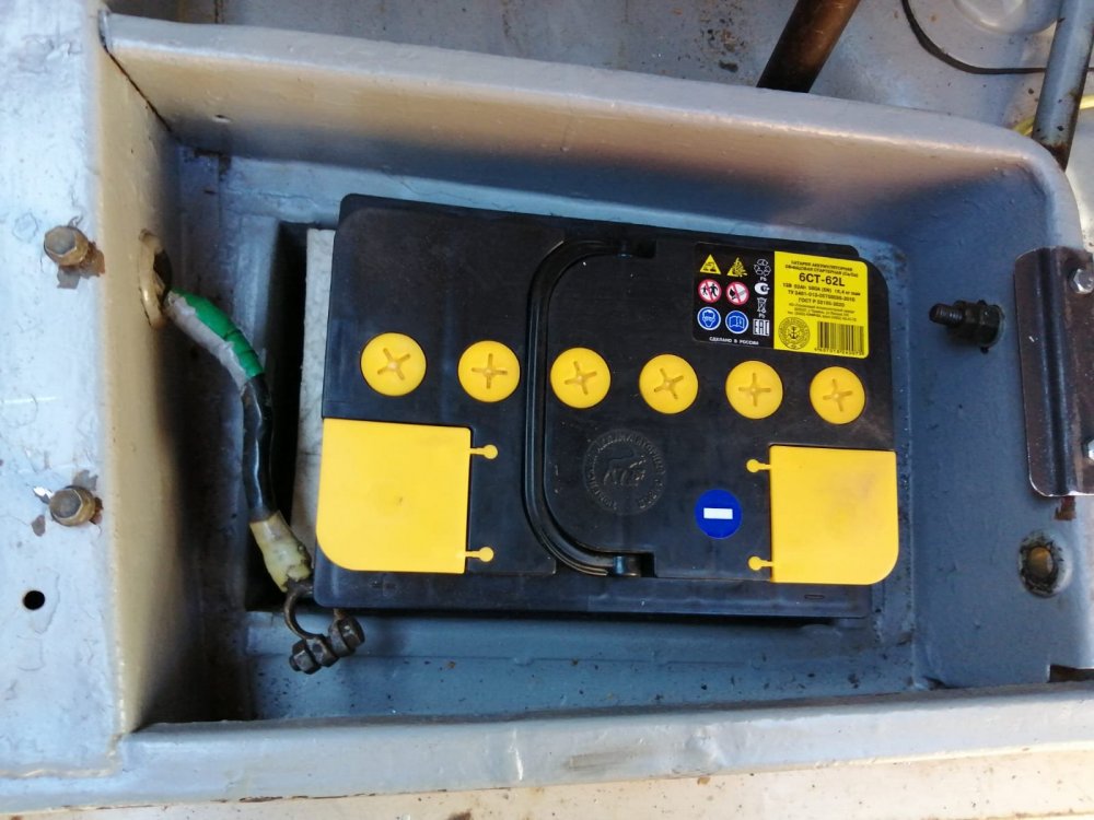

father-gaz 343 Жалоба Опубликовано: 30 марта 2023 Не хотелось варить и сверлить подуставший кузов, а также обойтись без торчащих шпилек с гайками, планками и т.д. Как решил проблему видно на фото, под АКБ лежит прокладка вроде как из полиуретана примерно 20мм толщины. Цитата Поделиться сообщением Ссылка на сообщение Поделиться на других сайтах
Гога68 1 307 Жалоба Опубликовано: 30 марта 2023 (изменено) у меня весь этот отсек закрыт толстой пластмассовой крышкой (сделал из куска корпуса старого большого принтера с работы), размер сделал чтоб ложился на отбортовки отсека, привернут на три шпильки М6 и барашки (шпильки вставлены в отбортовки отсека) Изменено 30 марта 2023 пользователем Гога68 Цитата Поделиться сообщением Ссылка на сообщение Поделиться на других сайтах
