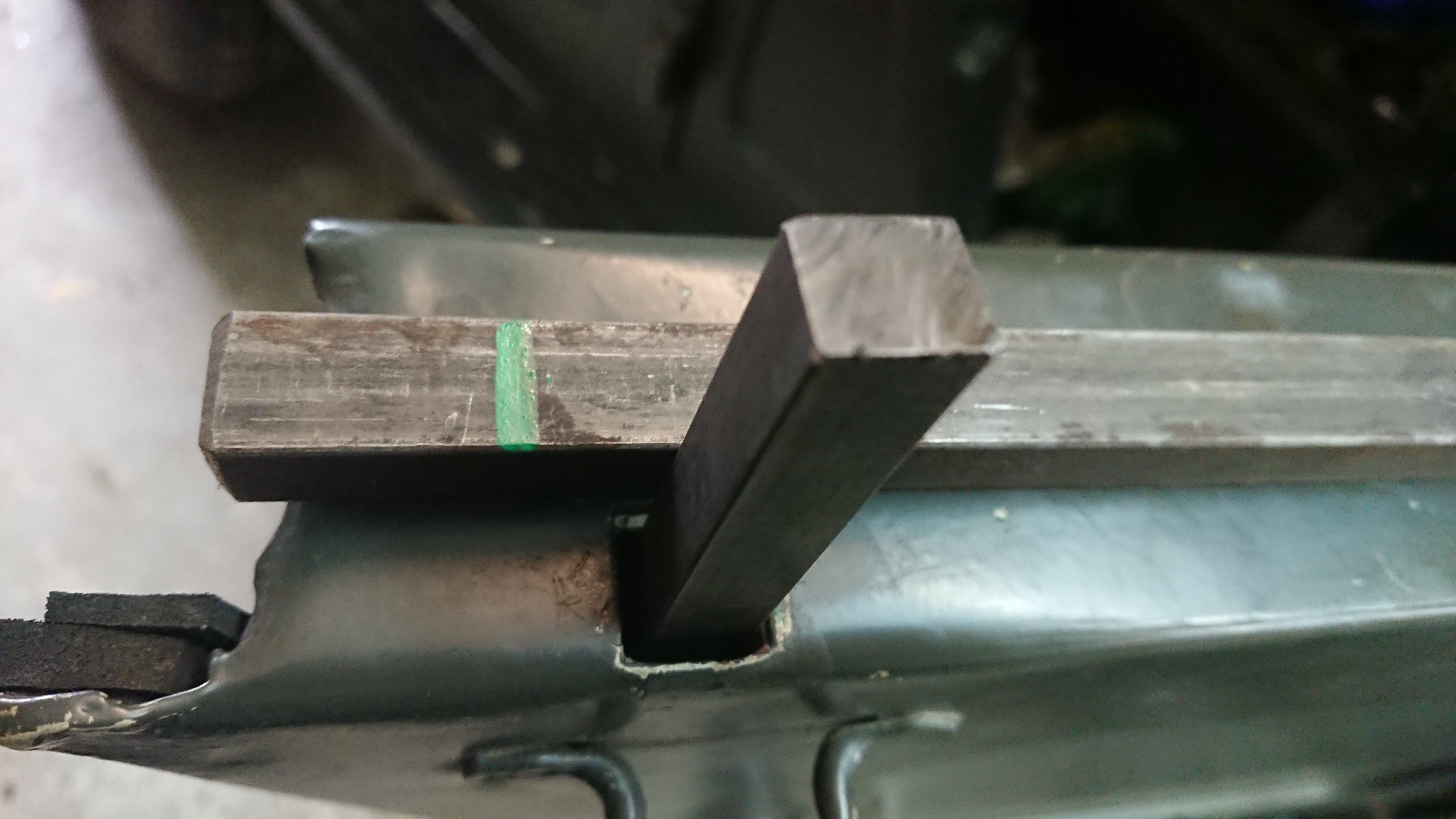

sasa4x4 306 Жалоба Опубликовано: 29 марта 2023 Бодрого дня. Возможно спрошу глупость, но.... Кто нибудь задавался вопросом какой угол на штырях надставок? Собрался делать новый тент и решил подремонтировать надставки. Был приварен пруток 12х12 и они болтаются в посадочных. Купил пруток 14х14 заходит в отверстие мм. 10 и дальше не хочет. Цитата Поделиться сообщением Ссылка на сообщение Поделиться на других сайтах

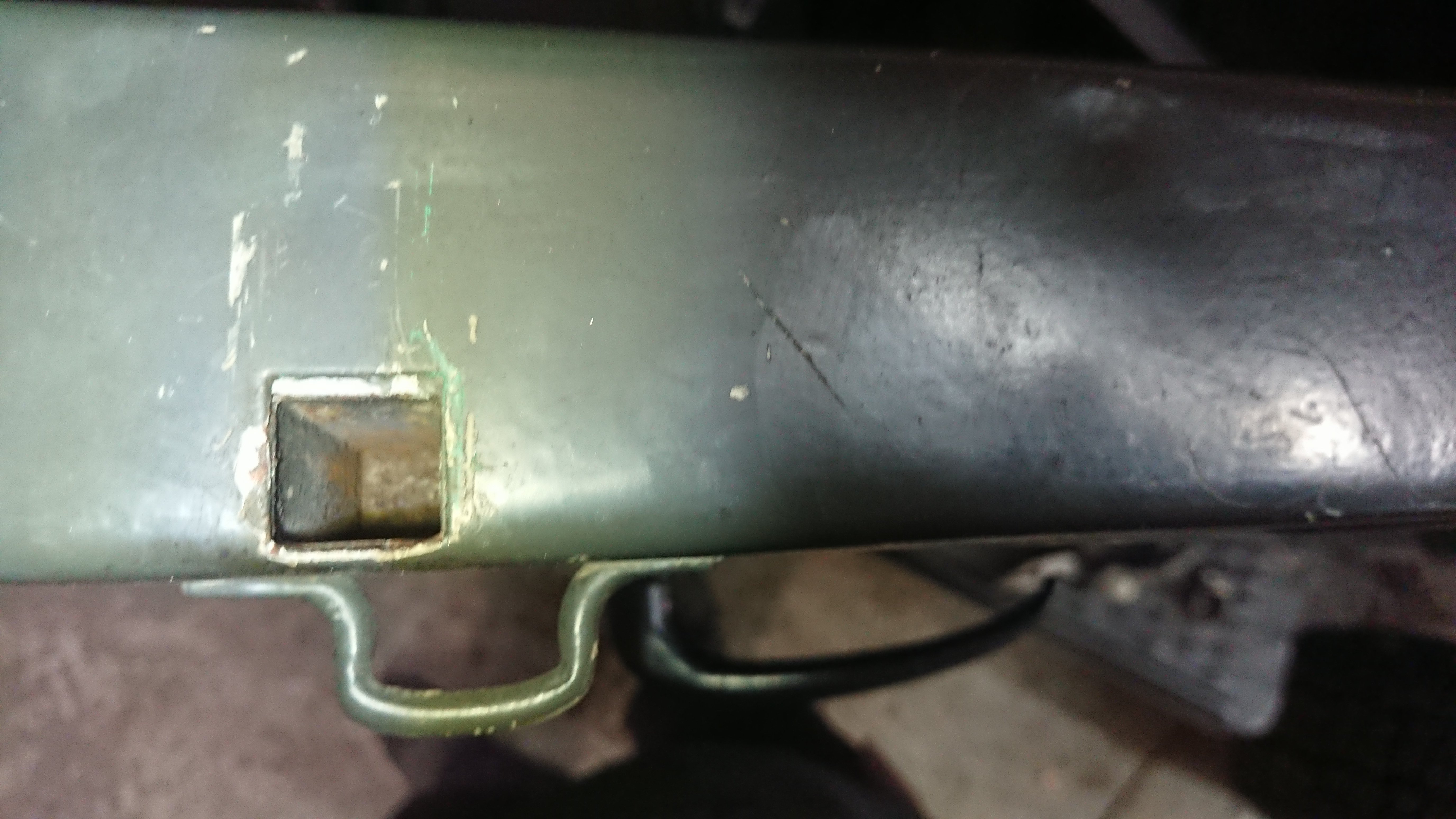

sasa4x4 306 Жалоба Опубликовано: 30 марта 2023 8 часов назад, Алексей Попович сказал: 90 градусов А Вы забавный. Наверно глазомер подводит или тактильные ощущения. Повторюсь, квадрат сечением 14х14 садится в отверстие мм +/- 10. Квадрат сечением 12х12 заходит на всю глубину посадочного отверстия, но болтается в нем как карандаш в стакане. После этих манипуляций, после долгих раздумий и бессонных ночей, пришел к выводу, посадочное отверстие для надставок в сечении имеет форму усеченной пирамиды. В связи с этим и задал вопрос, возможно кто-то уже мерил или просто знает ответ на мой вопрос. Цитата Поделиться сообщением Ссылка на сообщение Поделиться на других сайтах

Foleg 177 Жалоба Опубликовано: 31 марта 2023 Вроде нет там пирамид , слишком сложное техрешение. сечение Ж-Ж У меня стояли пружинные пластинки , что бы не тряслись. 1 Цитата Поделиться сообщением Ссылка на сообщение Поделиться на других сайтах
Гога68 1 310 Жалоба Опубликовано: 31 марта 2023 29.03.2023 в 17:28, sasa4x4 сказал: Был приварен пруток 12х12 и они болтаются в посадочных. Купил пруток 14х14 заходит в отверстие мм. 10 и дальше не хочет. там может надо 13х13 (или около того по месту) сделать самодельный, а то что 14х14 чуток сверху входит, так разбито отверстие в начале Цитата Поделиться сообщением Ссылка на сообщение Поделиться на других сайтах
sasa4x4 306 Жалоба Опубликовано: 31 марта 2023 (изменено) 44 минуты назад, Гога68 сказал: там может надо 13х13 К сожалению нет такого проката, или фрезеровать или шлифовать. На выпуклый глаз, зазор (пруток 12мм.) внизу около 1,5 - 2-х мм. На прутке 14х14 отметил маркером самое глубокое погружение. Поэтому и решил что возможно посадка конусная. Но видимо двери моего автомобиля собирал певокурсник путяги, а на других авто, сварщик шестого разряда, с личным клеймом, в паре с таким-же профессиональным слесарем. Изменено 31 марта 2023 пользователем sasa4x4 Цитата Поделиться сообщением Ссылка на сообщение Поделиться на других сайтах

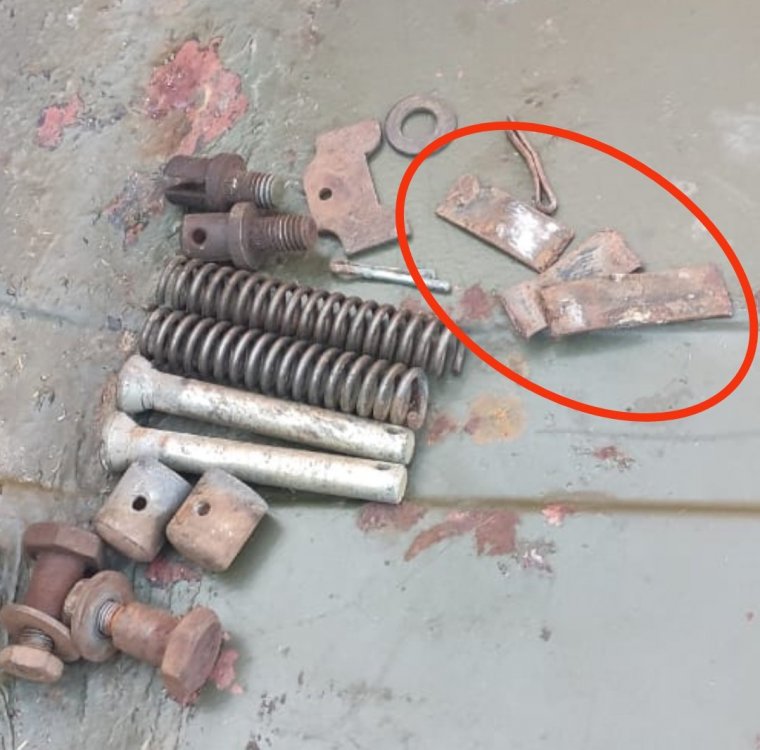

SergeiS 215 Жалоба Опубликовано: 31 марта 2023 ..форма усечённой пирамиды? Не может быть там такого. Да, как ранее написал Foleg в отверстиях должны быть пружинные пластины, вот на фото они. Цитата Поделиться сообщением Ссылка на сообщение Поделиться на других сайтах
sasa4x4 306 Жалоба Опубликовано: 31 марта 2023 (изменено) 56 минут назад, SergeiS сказал: вот на фото они. Спасибо. Если правильно понял, они просто туда вставлены? Поковырял отверткой, посветил фонариком не обнаружил, видимо сожрала злобная коррозия. И теперь стало понятно почему сверху размер больше. Когда собирал его, об этом не знал и думал что болтание в разные стороны это норма, а на 469-ом решили эту проблему болтами. Изменено 31 марта 2023 пользователем sasa4x4 Цитата Поделиться сообщением Ссылка на сообщение Поделиться на других сайтах

SergeiS 215 Жалоба Опубликовано: 31 марта 2023 Да пружинящие пластинки просто вставляются. Снимал каркасы надставок с нового кузова, пластинки просто вылетали вместе с направляющими. Цитата Поделиться сообщением Ссылка на сообщение Поделиться на других сайтах
