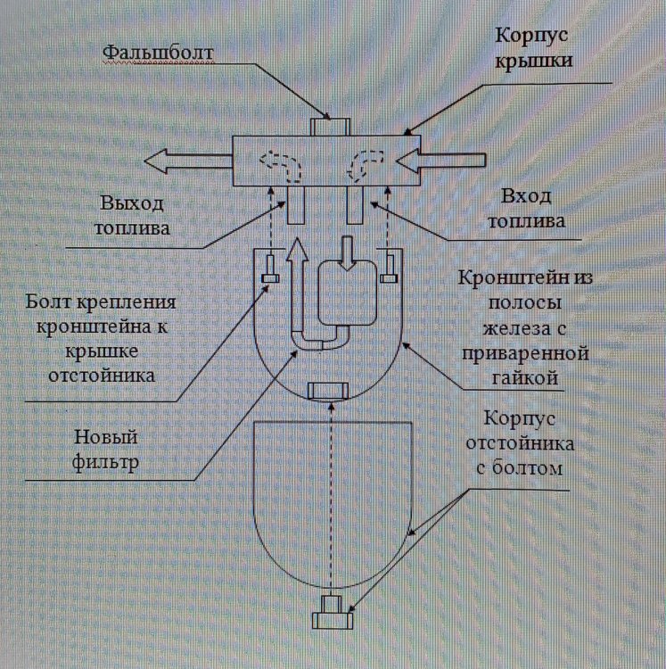

Bulat 21-69 106 Жалоба Опубликовано: 1 апреля 2023 Вопрос , сохранив внешний аутентичный вид родного чугунного отстойника , у кого есть опыт , вживления туда современной начинки ( доступный и более качественный фильтрующий элемент) Цитата Поделиться сообщением Ссылка на сообщение Поделиться на других сайтах

Мурик 5 762 Жалоба Опубликовано: 2 апреля 2023 (изменено) Я не практик, я сейчас теоретик. в принципе можно переделать крышку ФГО. Я думаю при желании можно это проделать. Вывести в отстойник трубки входа и выхода топлива, а к ним уже приделать новый фильтр. К ней же приделать кронштейн с гайкой для крепления самого корпуса ФГО. Наверно переделать и фильтр, потому что нужны будут вертикальные ввод и вывод. Прошу не смеяться накинул как мог на рабочем древнем компе. Изменено 2 апреля 2023 пользователем Мурик Цитата Поделиться сообщением Ссылка на сообщение Поделиться на других сайтах
father-gaz 360 Жалоба Опубликовано: 2 апреля 2023 Зачем на музейной машине что-то мудрить? Цитата Поделиться сообщением Ссылка на сообщение Поделиться на других сайтах
Мурик 5 762 Жалоба Опубликовано: 2 апреля 2023 6 минут назад, father-gaz сказал: Зачем на музейной машине что-то мудрить? У каждого свои тараканы.... Цитата Поделиться сообщением Ссылка на сообщение Поделиться на других сайтах
esaul1 1 826 Жалоба Опубликовано: 2 апреля 2023 4 часа назад, father-gaz сказал: Зачем на музейной машине что-то мудрить? Присоединюсь к вопросу..... Промыть родной фильтр грубой очистки - дело получасовое. Зато он - вечен. Промываю раз в несколько месяцев (бензин 92-й), столько каки скапливается..... А если аппарат "музейный" - вопрос некорректный, все должно быть, как с завода. На музейных не ездят долго, заводят и глушат ,в лучшем случае. Как технику ВС на хранении...... Цитата Поделиться сообщением Ссылка на сообщение Поделиться на других сайтах
