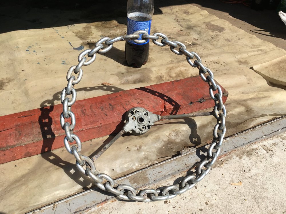

sasa4x4 306 Жалоба Опубликовано: 7 июня 2023 На тракторе руль не из цепи сделан? Цитата Поделиться сообщением Ссылка на сообщение Поделиться на других сайтах

sasa4x4 306 Жалоба Опубликовано: 8 июня 2023 Обычная короткозвенная цепь, скручена и сварена в виде рулевого колеса. Этот шедевр года три стоял у меня на работе, потом его продали, вот и подумал может это он. Цитата Поделиться сообщением Ссылка на сообщение Поделиться на других сайтах
LexaNeDoma 985 Жалоба Опубликовано: 8 июня 2023 1 Цитата Поделиться сообщением Ссылка на сообщение Поделиться на других сайтах
sasa4x4 306 Жалоба Опубликовано: 8 июня 2023 Неее, там был в разы круче. Спицы тоже из цепи, цепь свернута как скрученный канат и вся эта прелесть покрашена белой краской. Цитата Поделиться сообщением Ссылка на сообщение Поделиться на других сайтах
