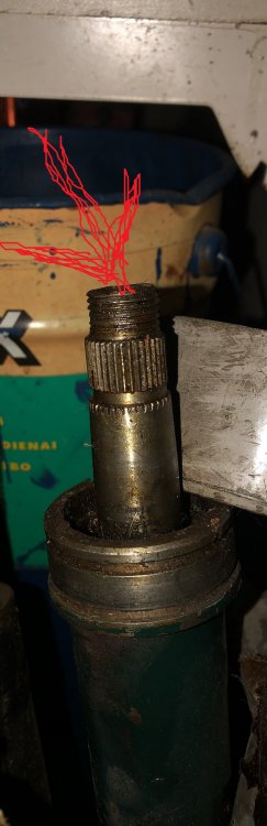

Гога68 1 310 Жалоба Опубликовано: 31 октября 2023 35 минут назад, Baters сказал: Перфоратор в помощь. Берёшь старый бур затачивает под конус и вперëд. Очень часто так использую перфоратор, маховики на лодочных моторах слетают как будто не на конусе. вовсе не понял Цитата Поделиться сообщением Ссылка на сообщение Поделиться на других сайтах
sasa4x4 292 Жалоба Опубликовано: 31 октября 2023 35 минут назад, Гога68 сказал: вовсе не понял Натягиваешь съёмником и в место куда кувалдой не пользуешься, упираешься буром переточенным. Отскакивает очень быстро. Цитата Поделиться сообщением Ссылка на сообщение Поделиться на других сайтах
sasa4x4 292 Жалоба Опубликовано: 31 октября 2023 (изменено) Таджик и перфоратор [get-save.com].mp4 Изменено 31 октября 2023 пользователем sasa4x4 2 1 Цитата Поделиться сообщением Ссылка на сообщение Поделиться на других сайтах

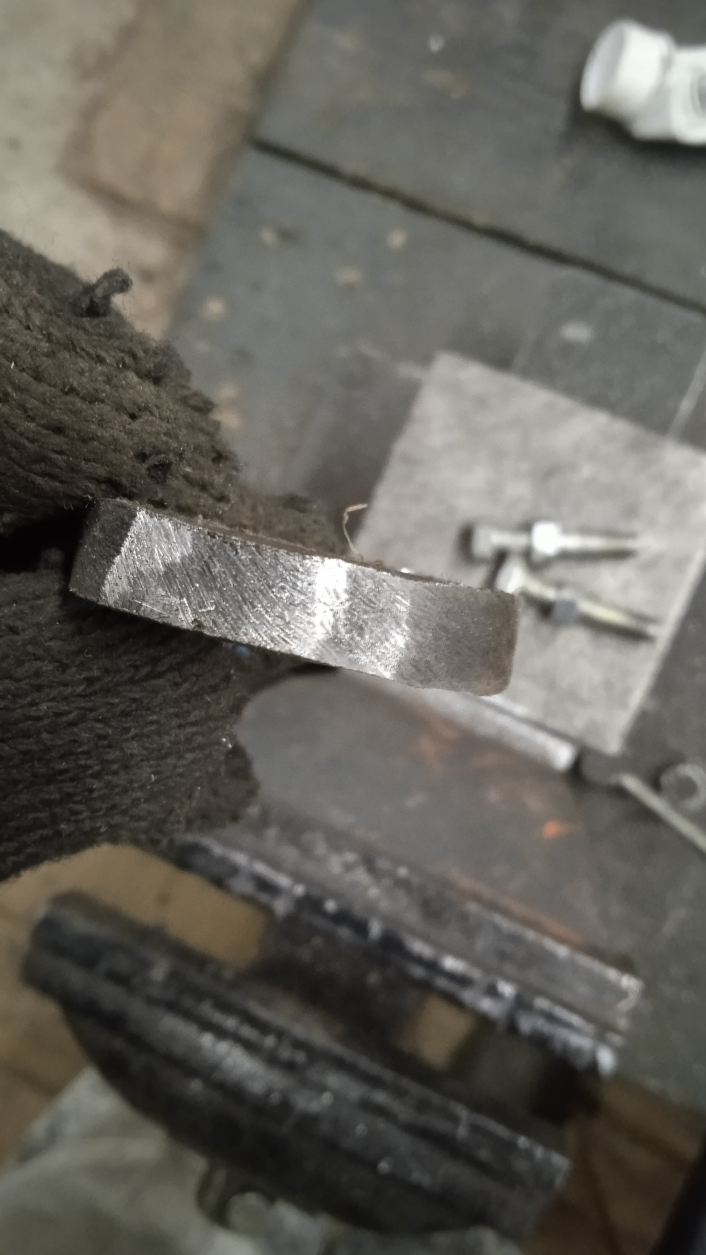

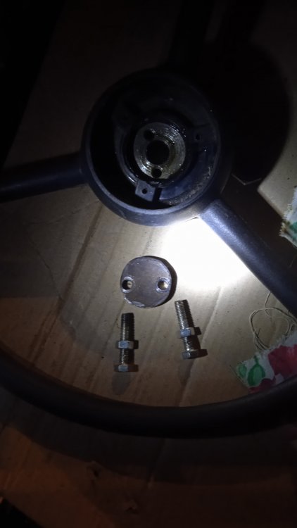

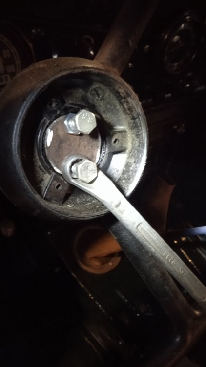

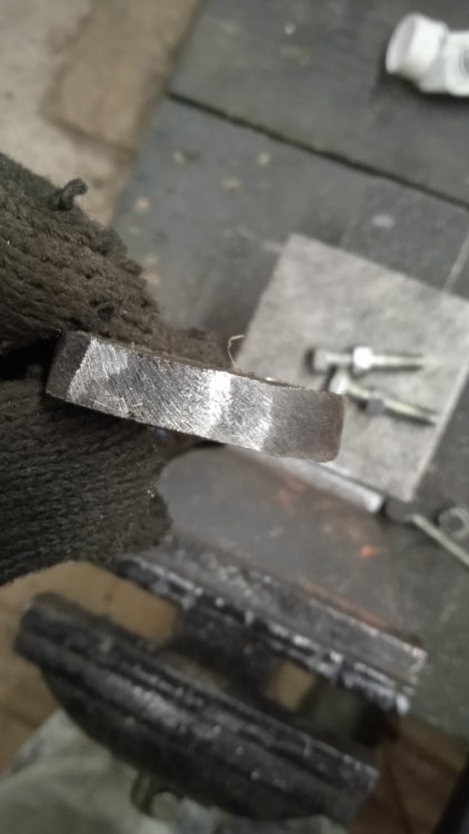

Гога68 1 310 Жалоба Опубликовано: 31 октября 2023 (изменено) снял! толстой 9 мм пластиной, побрызгав перед тем вэдэшкой. диаметр пластины 39, толщина 9, диаметр отверстий 8,5 мм. лучше шпильки использовать, чем болты, гайки заворачивать удобнее, и гайки высокие лучше. Изменено 31 октября 2023 пользователем Гога68 3 Цитата Поделиться сообщением Ссылка на сообщение Поделиться на других сайтах

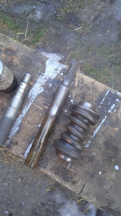

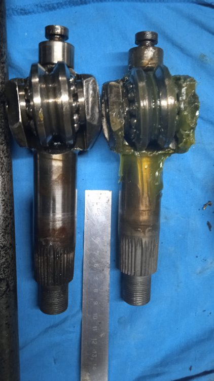

Гога68 1 310 Жалоба Опубликовано: 4 ноября 2023 выкорчевал редуктор (как неловко оказывается его вытаскивать, когда все на месте, еще и генератор снять пришлось), разобрал оба редуктора, оказалось вал сошки с редуктора уаз короче вала газ 69 на 7 мм, и чо делать? можно короткий вал ставить или размер имеет значение? или ролик на свой вал переставлять? коли переставлять то как? ось ролика просто выпрессовывается в любую сторону али как? Цитата Поделиться сообщением Ссылка на сообщение Поделиться на других сайтах
Федот68 4 331 Жалоба Опубликовано: 4 ноября 2023 1 час назад, Гога68 сказал: выкорчевал редуктор (как неловко оказывается его вытаскивать, когда все на месте, еще и генератор снять пришлось), разобрал оба редуктора, оказалось вал сошки с редуктора уаз короче вала газ 69 на 7 мм, и чо делать? можно короткий вал ставить или размер имеет значение? или ролик на свой вал переставлять? коли переставлять то как? ось ролика просто выпрессовывается в любую сторону али как? насколько из редуктора торчала ось ? достаточно ли для надевания сошки? если таки да - то ставь новую ( уазину) только втулку еёную неплохо проверить на предмет разбитости. есичо - поменять ( проброшковать и развернуть. если память не врёт - 32 мм есть диаметр шкворня зил130. это " где взять") сальник под замену - сабо сомой. теперь по роликам. проще не " менять". а старый поджать. Ось ( мне склероз говорит, что раньше я высверливал) с любой стороны стачиваешь расклёп до заподлицо. и выпрессовываешь ( выбиваешь) сам ролик разбирается довольно легко, но с хитростью. ибо внутренние половинки обойм собраны пружинным кольцом в середине. я разбираю внутри тряпочки ( в старой футболке - аналог " фоторукава" Цитата Поделиться сообщением Ссылка на сообщение Поделиться на других сайтах
БИМ 881 Жалоба Опубликовано: 4 ноября 2023 (изменено) Ролик меняется при люфте и выкрашивании, питтинге. Я высверливал с одной стороны, когда поставил новый ролик оську сваркой зафиксировал. Это всё с 21-м редуктором проделывал, а он, буд то бы один и тот же с 69-м, а вот УАЗовский больше и червяк и ролик- жду разъебон или подтверждение этой версии. Червяки 20, 21, 69, 24 одинаковые, по моим наблюдениям, но 24 чуть иной, но взаимозаменяем. Пружинное кольцо в ролике не обнаруживал, но в паз червяка он входит туго. Изменено 4 ноября 2023 пользователем БИМ Цитата Поделиться сообщением Ссылка на сообщение Поделиться на других сайтах
Федот68 4 331 Жалоба Опубликовано: 4 ноября 2023 (изменено) сорри, пацаны. у зятя днюха ( 41 годик отцу моих двоих внуков) за стол выдрали. прям . недочепятал :-)) Ролик из себя представляет классический двусторонний " конусной" шарикоподшипник. с насыпными (без сепаратора в смысле) шариками. отсюда и методы лечения. самое простое и действенное ( при износе дорожек/ шариков ) - поджать по оси. для этого половиним. и стачиваем " до работы без люфта, но и без закусывания" обе внутренние обоймы по внутренним торцам. Как разобрать узел ( вынуть ось) выше успел написать. Теперь как собрать.. ннада зажать половинки в " ухах" оси сошки. для этого впихиваем " шайбу".( снаружи/ сбоку ролика при его монтаже в ухи вала сошки) хорошо канает обрезок прокладки шкворня от уаза ( там дырдочка под очко М12 с угла) ессно нужной толщины. Если при запрессовке на место получилась несоосность этой дырочки - нестрашно. Оськой пробьётся. Ну и заварка ранее сточенного конца оськи ( ессно - с защитой мокрой тряпкой от брызг шариков подшипника. Очень хорошо, если в тисках это делать, обеспечив преднатяг подшипника дополнительный - некий аналог расклепывания на горячую кончиков оси при штатной сборке) главное - достичь безлюфтового , но " без закусей " вращения ролика. З.Ы. недавно купил редуктор на свой бухлобус ( чиста 452 модели) " с хранения". маде ин РФ уже... у него сновА дикий люфт ролика ... вот неделю тому как и устранил его ( пока выбираю время на замену редуктора - там работы немало предстоит ибо с 2000 го года я его не трогал...) и ещё раз гшавное !!! Разборка ( и сборка) самого ролика сошки ( двустороннего насыпного шарикоподшипника) - в " фотографическом рукаве "!!! в смысле - исключить разлёт подпружиненных мелких деталей ( шариков ) про промыть и смазать.. Думаю - за это напоминание ссаными портянками уважаемые доны забросать изволят :-)) Изменено 4 ноября 2023 пользователем Федот68 Цитата Поделиться сообщением Ссылка на сообщение Поделиться на других сайтах

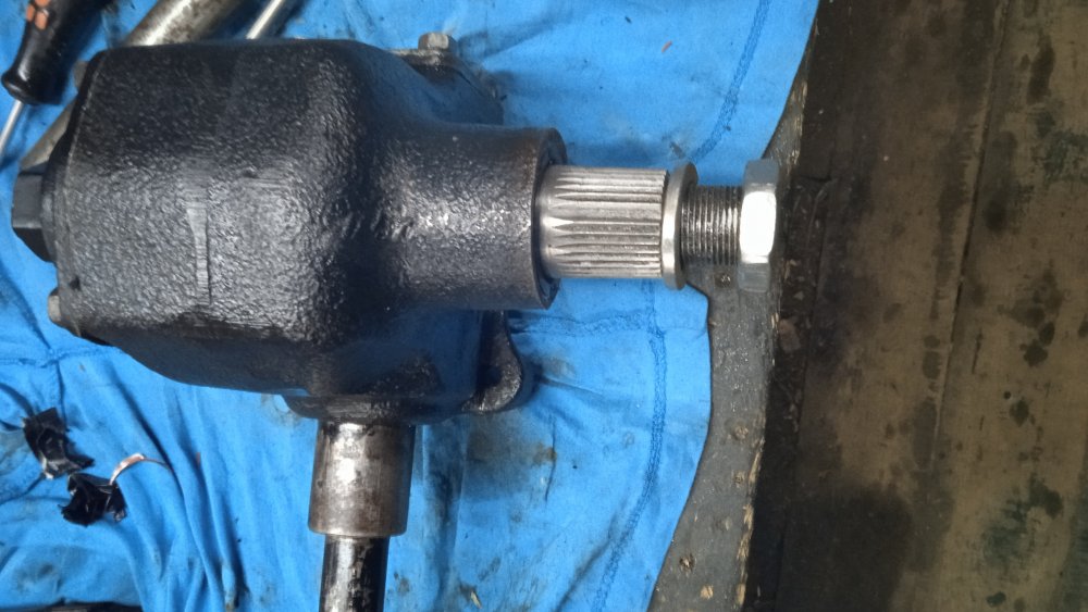

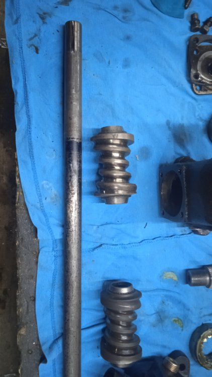

Гога68 1 310 Жалоба Опубликовано: 5 ноября 2023 продолжим, оказалось зря боялся, снял червяки довольно легко и надел тоже Цитата Поделиться сообщением Ссылка на сообщение Поделиться на других сайтах

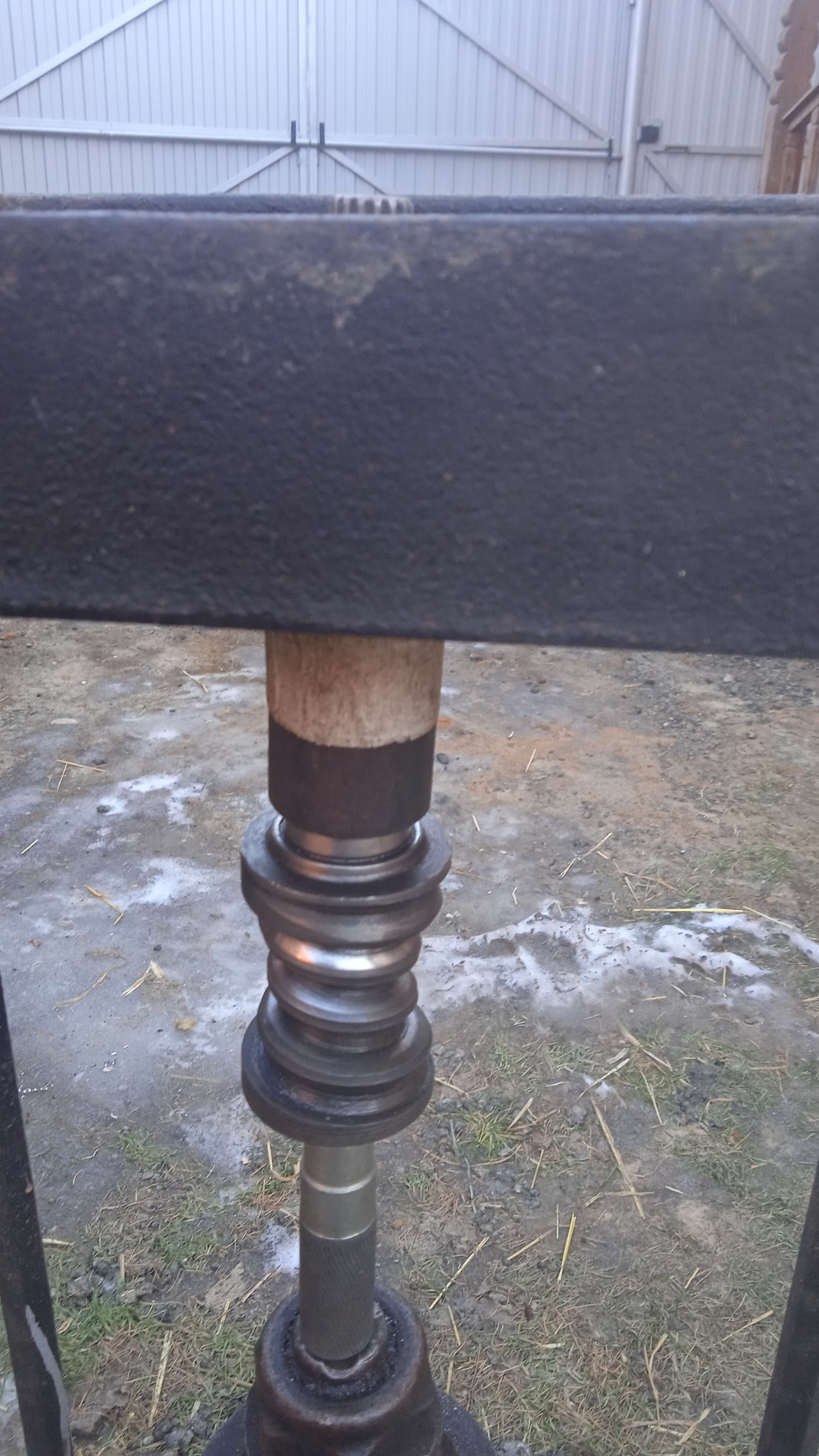

Гога68 1 310 Жалоба Опубликовано: 5 ноября 2023 спробовал еще и другой способ, тяжелой кувалдой тоже можно, не сильными ударами через правильную проставку и упор, главно сдвинуть чуток, а дальше легко идет, обратно (когда ставишь) наоборот идет, сперва легко в конце тяжеловато. короче нормально, не нагревал, на холодную. Цитата Поделиться сообщением Ссылка на сообщение Поделиться на других сайтах

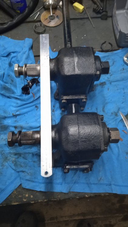

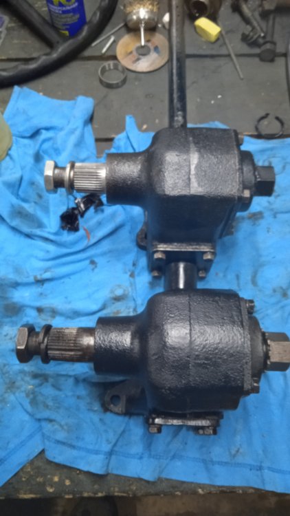

Гога68 1 310 Жалоба Опубликовано: 5 ноября 2023 вал сошки решил поставить новый от уаза, родной изношен шибко, смысла менять на нем ролик нету Цитата Поделиться сообщением Ссылка на сообщение Поделиться на других сайтах
Гога68 1 310 Жалоба Опубликовано: 5 ноября 2023 смущает таки длина вала, как бы сошка за ченибудь не задевала, на фотке для сравненья собранный редуктор с уазовским валом и для сравненья корпус со вставленным старым родным валом, сверху новый, снизу старый, хотя по каталогу должны быть одинаковы ( поздний газ 69 и уаз 469б) Цитата Поделиться сообщением Ссылка на сообщение Поделиться на других сайтах
Гога68 1 310 Жалоба Опубликовано: 5 ноября 2023 ладно, может завтра поставлю редуктор на место, видно будет, пойдет короткий вал, либо нет Цитата Поделиться сообщением Ссылка на сообщение Поделиться на других сайтах
Гога68 1 310 Жалоба Опубликовано: 5 ноября 2023 при сборке втулку бронзову вала сошки оставил родную, хотя есь новая, но нечем ее развернуть, ни развертки, ни шара такого размера, смерил нутрометром, пойдет, в допуске, предельный без ремонта 30,1 мм, у меня 30,08 мм отверстие, плюс новый вал. Цитата Поделиться сообщением Ссылка на сообщение Поделиться на других сайтах

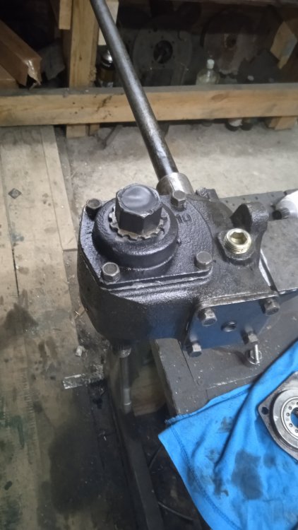

Ретрозапчасть 17 Жалоба Опубликовано: 5 ноября 2023 полная длина какая рулевой колонки в сборе ( без руля ) ? Цитата Поделиться сообщением Ссылка на сообщение Поделиться на других сайтах
Гога68 1 310 Жалоба Опубликовано: 5 ноября 2023 19 минут назад, Ретрозапчасть сказал: полная длина какая рулевой колонки в сборе ( без руля ) ? откуда до куда? Цитата Поделиться сообщением Ссылка на сообщение Поделиться на других сайтах
Ретрозапчасть 17 Жалоба Опубликовано: 5 ноября 2023 от головки болта ( включительно ) до конца резьбы Цитата Поделиться сообщением Ссылка на сообщение Поделиться на других сайтах
Гога68 1 310 Жалоба Опубликовано: 6 ноября 2023 1322 мм Цитата Поделиться сообщением Ссылка на сообщение Поделиться на других сайтах

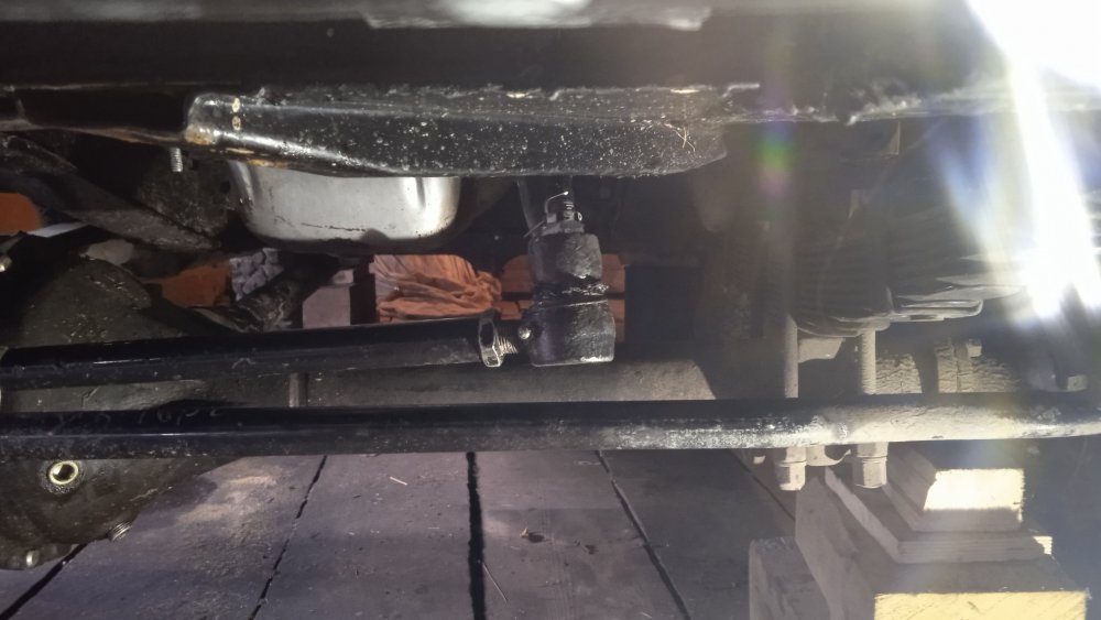

Гога68 1 310 Жалоба Опубликовано: 6 ноября 2023 годно, не цепляет, хотя близко. люфта на баранке теперь нету, красота! 1 Цитата Поделиться сообщением Ссылка на сообщение Поделиться на других сайтах
Ретрозапчасть 17 Жалоба Опубликовано: 6 ноября 2023 13 часов назад, Гога68 сказал: 1322 мм Спасибо ! Цитата Поделиться сообщением Ссылка на сообщение Поделиться на других сайтах

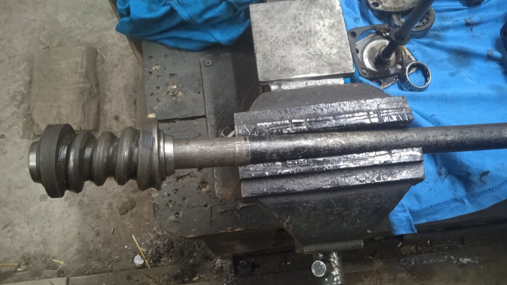

Ретрозапчасть 17 Жалоба Опубликовано: 6 ноября 2023 05.11.2023 в 17:38, Гога68 сказал: спробовал еще и другой способ, тяжелой кувалдой тоже можно, не сильными ударами через правильную проставку и упор, главно сдвинуть чуток, а дальше легко идет, обратно (когда ставишь) наоборот идет, сперва легко в конце тяжеловато. короче нормально, не нагревал, на холодную. не совсем понятно : при напрессовке червяка , вал как и куда упирать ( чтобы его не погнуть , резьбу не повредить ) ? Или достаточно хороших тисков ? Цитата Поделиться сообщением Ссылка на сообщение Поделиться на других сайтах

БИМ 881 Жалоба Опубликовано: 7 ноября 2023 7 часов назад, Ретрозапчасть сказал: вал как и куда упирать ( чтобы его не погнуть , резьбу не повредить ) ? В твердую поверхность. Резьбу гайками, оправками защищать, вал не погнёшь. При повторной напрессовке, часто хватает лупить червяком по латуни или медяхе, как молоток насаживаешь. Цитата Поделиться сообщением Ссылка на сообщение Поделиться на других сайтах
Гога68 1 310 Жалоба Опубликовано: 7 ноября 2023 8 часов назад, Ретрозапчасть сказал: не совсем понятно : при напрессовке червяка , вал как и куда упирать ( чтобы его не погнуть , резьбу не повредить ) ? Или достаточно хороших тисков ? тисы не годны, жесткости нету. я зажимал вал между двумя толстыми стальными пластинами, на пластинах делал насечки, пластины стягивал болтами на 14, а уже этот зажим упирал в жесткую не вибрирующую поверхность Цитата Поделиться сообщением Ссылка на сообщение Поделиться на других сайтах
