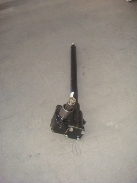

Никита772 1 Жалоба Опубликовано: 20 января 2024 Здравствуйте, ищу обведенное рулевое управление, нигде не могу найти=( Может кто то знает и может подсказать, что за он. Номер или машину, куда ставят (ставили). Буду очень признателен Цитата Поделиться сообщением Ссылка на сообщение Поделиться на других сайтах
Федот68 4 338 Жалоба Опубликовано: 20 января 2024 А поподробнее и покрупнее фото - никак ? и на корпусе и на его крышках могут быть всякие письмена ( отлитые или выбитые) Цитата Поделиться сообщением Ссылка на сообщение Поделиться на других сайтах
Combatant 404 Жалоба Опубликовано: 20 января 2024 Второй момент. А на что именно ищется рулевое управление? м Какая именно машина, марка, модель, год выпуска Так как возможно существуют варианты взаимозаменяемых аналогов.. Цитата Поделиться сообщением Ссылка на сообщение Поделиться на других сайтах

Никита772 1 Жалоба Опубликовано: 21 января 2024 17 часов назад, Федот68 сказал: А поподробнее и покрупнее фото - никак ? и на корпусе и на его крышках могут быть всякие письмена ( отлитые или выбитые) К сожалению, нет Это фото я нашел на этом сайте, поэтому и решил поспрашивать Цитата Поделиться сообщением Ссылка на сообщение Поделиться на других сайтах

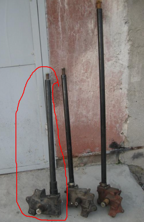

Никита772 1 Жалоба Опубликовано: 21 января 2024 (изменено) 17 часов назад, Combatant сказал: Второй момент. А на что именно ищется рулевое управление? м Какая именно машина, марка, модель, год выпуска Так как возможно существуют варианты взаимозаменяемых аналогов.. Нужно рулевое управление с выходом сошки на правую сторону. Но я что то не могу найти никак. Слышал, что есть на ГАЗ 53 вроде как такая, но в интернете по этому поводу пусто. Фото прикрепил интересующей. Может у ВАЗа или ГАЗа такая похожая есть? (НОМЕР 5652-4 00.00.00 та что на картинке) Поставить хочу на электротележку. Изменено 21 января 2024 пользователем Никита772 Цитата Поделиться сообщением Ссылка на сообщение Поделиться на других сайтах

Федот68 4 338 Жалоба Опубликовано: 21 января 2024 1 час назад, Никита772 сказал: Нужно рулевое управление с выходом сошки на правую сторону. Но я что то не могу найти никак. Слышал, что есть на ГАЗ 53 вроде как такая, но в интернете по этому поводу пусто. Фото прикрепил интересующей. Может у ВАЗа или ГАЗа такая похожая есть? (НОМЕР 5652-4 00.00.00 та что на картинке) Поставить хочу на электротележку. вещь редкая, цены немалой ( на фото) рулевая колонка от / для газ 67, но на правую сторону.... погляди на волгин иль жигоклассику. когда сошка внизу её несложно направо довернуть хотя и любая другая перевернется без проблем ( место крепления колонки один Х сочинять) но посадка сошки на валу... там всегда шлицы рассчитаны на единственное положение сошки относительно ролика... Цитата Поделиться сообщением Ссылка на сообщение Поделиться на других сайтах

Никита772 1 Жалоба Опубликовано: 21 января 2024 (изменено) 5 часов назад, Федот68 сказал: вещь редкая, цены немалой ( на фото) рулевая колонка от / для газ 67, но на правую сторону.... погляди на волгин иль жигоклассику. когда сошка внизу её несложно направо довернуть хотя и любая другая перевернется без проблем ( место крепления колонки один Х сочинять) но посадка сошки на валу... там всегда шлицы рассчитаны на единственное положение сошки относительно ролика... Спасибо, поищу Посмотрел, предлагают тоже на левую сторону( Есть рулевое 451д-3400013-01 там на левую сторону выходит сошка, но говорят, что есть и с выходом на правую. Но что то тоже пока такого не видел. 2 дня интернет шуршу Изменено 21 января 2024 пользователем Никита772 Цитата Поделиться сообщением Ссылка на сообщение Поделиться на других сайтах
Федот68 4 338 Жалоба Опубликовано: 21 января 2024 58 минут назад, Никита772 сказал: Болгарская=( Болгарскую найти не проблема, проблема найти ваз или уаз с выходом на правую сторону Дык переверни. Крепёж - переваришь в нужном месте. Приваришь кронштейн к лонжерону. А что заливное со сливным отверстия местами поменяются - дык ПОХ. На самый крайняк - просверлишь в нужном месте новое заливное. Хошь под резьбовую пробку, а хошь - пож пробку от аптечного пузырька. Вряд ли твой электропед будет по буеракам буерачить. Суждено ему всю жизнь кататься по поверхности , близкой к идеальной плоскости. Не выльется лишнего. не переживай. Цитата Поделиться сообщением Ссылка на сообщение Поделиться на других сайтах

Никита772 1 Жалоба Опубликовано: 22 января 2024 10 часов назад, Федот68 сказал: Дык переверни. Крепёж - переваришь в нужном месте. Приваришь кронштейн к лонжерону. А что заливное со сливным отверстия местами поменяются - дык ПОХ. На самый крайняк - просверлишь в нужном месте новое заливное. Хошь под резьбовую пробку, а хошь - пож пробку от аптечного пузырька. Вряд ли твой электропед будет по буеракам буерачить. Суждено ему всю жизнь кататься по поверхности , близкой к идеальной плоскости. Не выльется лишнего. не переживай. При перевороте такая вот штука получается, что городить придется что-то) А так не хочется=) Цитата Поделиться сообщением Ссылка на сообщение Поделиться на других сайтах

Никита772 1 Жалоба Опубликовано: 24 января 2024 (изменено) 23.01.2024 в 05:21, БИМ сказал: Я вот это, нихрена не понял, что бы сошка в правую сторону была направлена? да Нашел такую же с ПАЗ-672 1986г, вопрос теперь только в том, где ее купить) https://prom.ua/p1901662861-rulevoj-mehanizm-paz.html?&primelead=MS4y Изменено 24 января 2024 пользователем Никита772 1 1 Цитата Поделиться сообщением Ссылка на сообщение Поделиться на других сайтах

Федот68 4 338 Жалоба Опубликовано: 24 января 2024 (изменено) за 672 не скажу. а на 3205 рулевой редуктор унифицирован с МАЗом 5335 коль память не врет ( который квадратнокабинный самосвал). Ну и дорога тебе на авторазборку с иномарками. не все " японки" имели реечный РР. есть и праворукие... на " подметалке" на базе газ 53 - тоже, походу, стояли два РР. слева и справа. ну или на экспортных вариантах " для Австралии" и прочих Кений с Индиями... Изменено 24 января 2024 пользователем Федот68 Цитата Поделиться сообщением Ссылка на сообщение Поделиться на других сайтах

Никита772 1 Жалоба Опубликовано: 31 января 2024 24.01.2024 в 23:54, Федот68 сказал: за 672 не скажу. а на 3205 рулевой редуктор унифицирован с МАЗом 5335 коль память не врет ( который квадратнокабинный самосвал). Ну и дорога тебе на авторазборку с иномарками. не все " японки" имели реечный РР. есть и праворукие... на " подметалке" на базе газ 53 - тоже, походу, стояли два РР. слева и справа. ну или на экспортных вариантах " для Австралии" и прочих Кений с Индиями... Да, на ГАЗ 53 есть праворукие, смотрел Просто они редчайший экспонат, как я понял) 3205 и МАЗ 5335 с гидроусилителем идут, а это уже доп.модификации придется воротить по сравнению с механикой обычной=) Цитата Поделиться сообщением Ссылка на сообщение Поделиться на других сайтах
