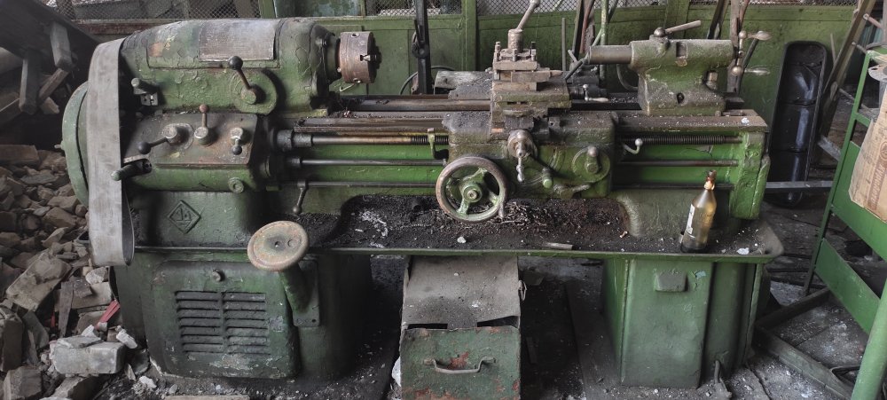

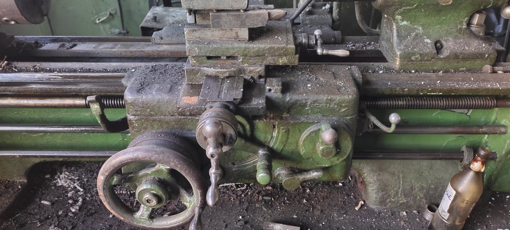

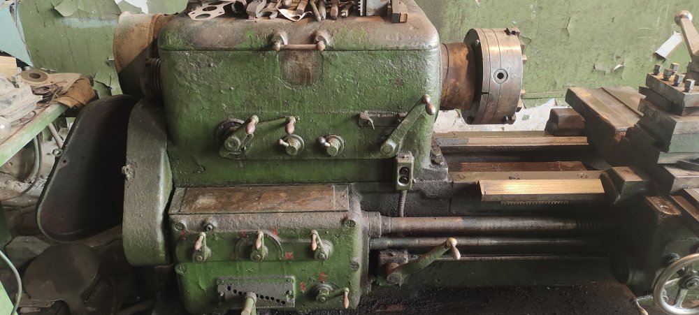

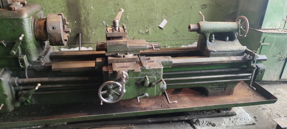

Саша Вии 789 Жалоба Опубликовано: 16 мая 2024 Всех приветствую. В доступе появился станок, не совсем рабочий, шестерни почему то друг до друга не достают. Хотелось бы понять, что за модель токарника. Цитата Поделиться сообщением Ссылка на сообщение Поделиться на других сайтах

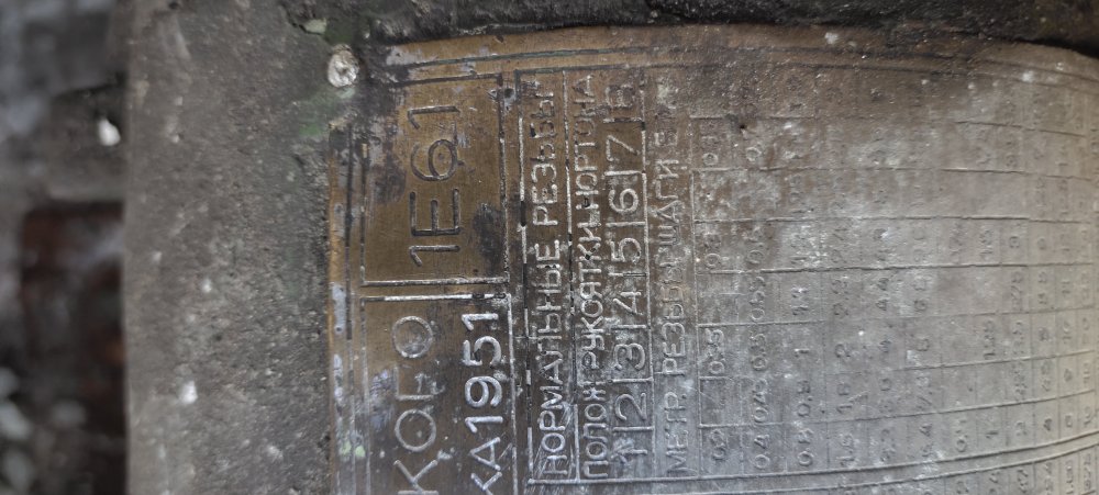

Саша Вии 789 Жалоба Опубликовано: 16 мая 2024 На латунной табличке номера станка тоже нету Цитата Поделиться сообщением Ссылка на сообщение Поделиться на других сайтах
Combatant 408 Жалоба Опубликовано: 16 мая 2024 Модель станка не назову,но он достаточно древний по году выпуска и судя по устройству и переключению коробки станка. Если шестерни не достают друг до друга и некомплектны,не факт что их удастся найти и приобрести по выше названной причине. Возможно, что основная причина продажи этого станка именно в этом и есть. Цитата Поделиться сообщением Ссылка на сообщение Поделиться на других сайтах
m1609 85 Жалоба Опубликовано: 16 мая 2024 1 Цитата Поделиться сообщением Ссылка на сообщение Поделиться на других сайтах
Combatant 408 Жалоба Опубликовано: 16 мая 2024 Девяносто лет это не срок..... Это не станок это уже редкая музейная ценность... Цитата Цитата Поделиться сообщением Ссылка на сообщение Поделиться на других сайтах

Гога68 1 310 Жалоба Опубликовано: 16 мая 2024 щас все шестерни можно заказать изготовить. там главное чтоб не было критичного износа станины по которой фартук с каретками ходит, всё остальное можно изладить. у мну тоже токарник древний, после восстановления точит 0,02 мм Цитата Поделиться сообщением Ссылка на сообщение Поделиться на других сайтах

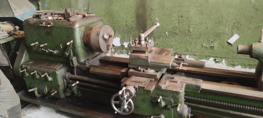

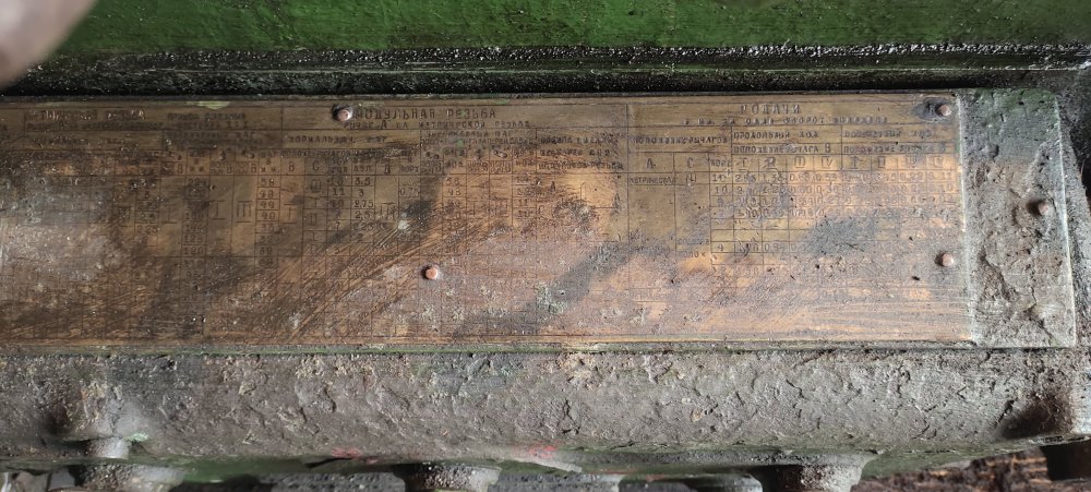

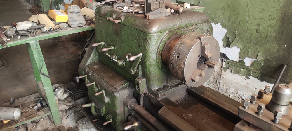

Саша Вии 789 Жалоба Опубликовано: 16 мая 2024 Вот ещё, но это хотя бы понятно ,что такое. Цитата Поделиться сообщением Ссылка на сообщение Поделиться на других сайтах
Саша Вии 789 Жалоба Опубликовано: 16 мая 2024 Привод плоским ремнем и он оборван. Надо как - то попытаться сшить Цитата Поделиться сообщением Ссылка на сообщение Поделиться на других сайтах

Гога68 1 310 Жалоба Опубликовано: 16 мая 2024 1Е61, хороший станок. себе приватизировать хочешь? я б не размышлял, тащи всё что под руку попадёт Цитата Поделиться сообщением Ссылка на сообщение Поделиться на других сайтах

Combatant 408 Жалоба Опубликовано: 16 мая 2024 Только что, Саша Вии сказал: Помещение теплое надо, у меня его нет, мне проще там, на месте попытаться его наладить. Его по месту проверять надо на конусность при работе, точность, биение. Там много чего есть интересного при проверках как Гога выше написал Цитата Поделиться сообщением Ссылка на сообщение Поделиться на других сайтах

Гога68 1 310 Жалоба Опубликовано: 16 мая 2024 1 минуту назад, Combatant сказал: Его по месту проверять надо на конусность при работе, точность, биение. это всё можно исправить, главное станина, хотя и её можно поправить, знать только надо как, и не вовсе мёртвую конечно Цитата Поделиться сообщением Ссылка на сообщение Поделиться на других сайтах

uncle Gena 1 808 Жалоба Опубликовано: 16 мая 2024 Если шестерни в гитаре не в зацеплении, то это надо просто регулировать. На то она и гитара. 1 Цитата Поделиться сообщением Ссылка на сообщение Поделиться на других сайтах
