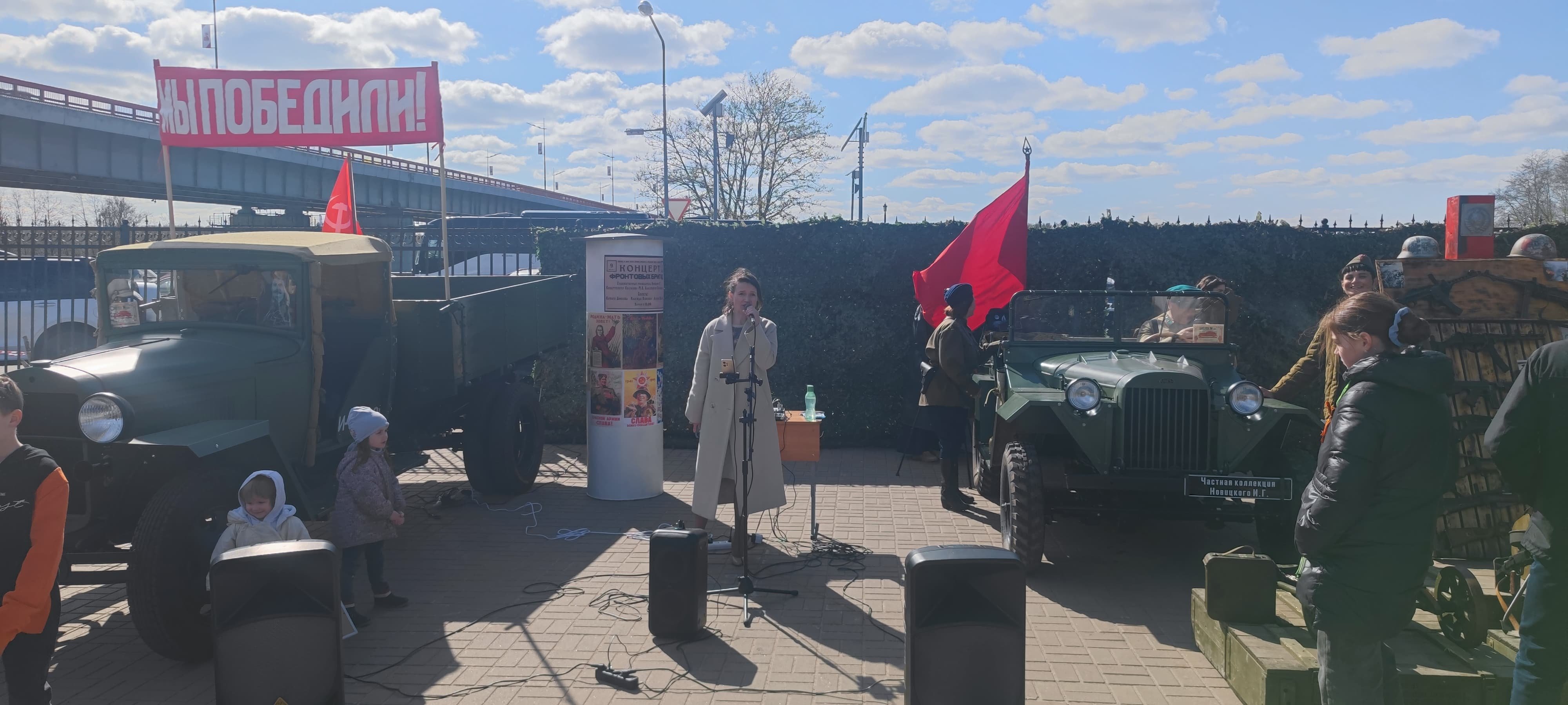

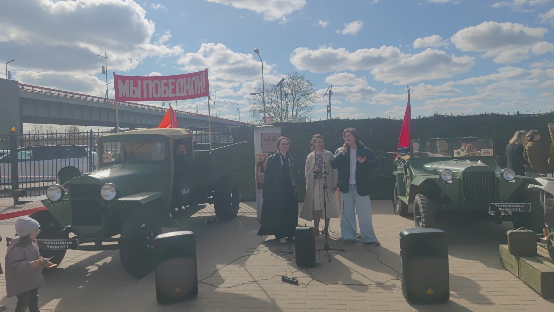

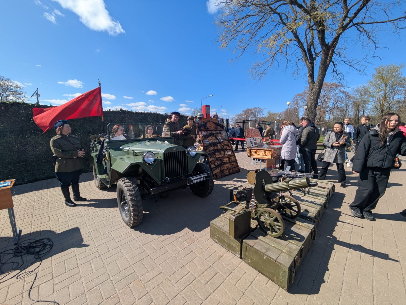

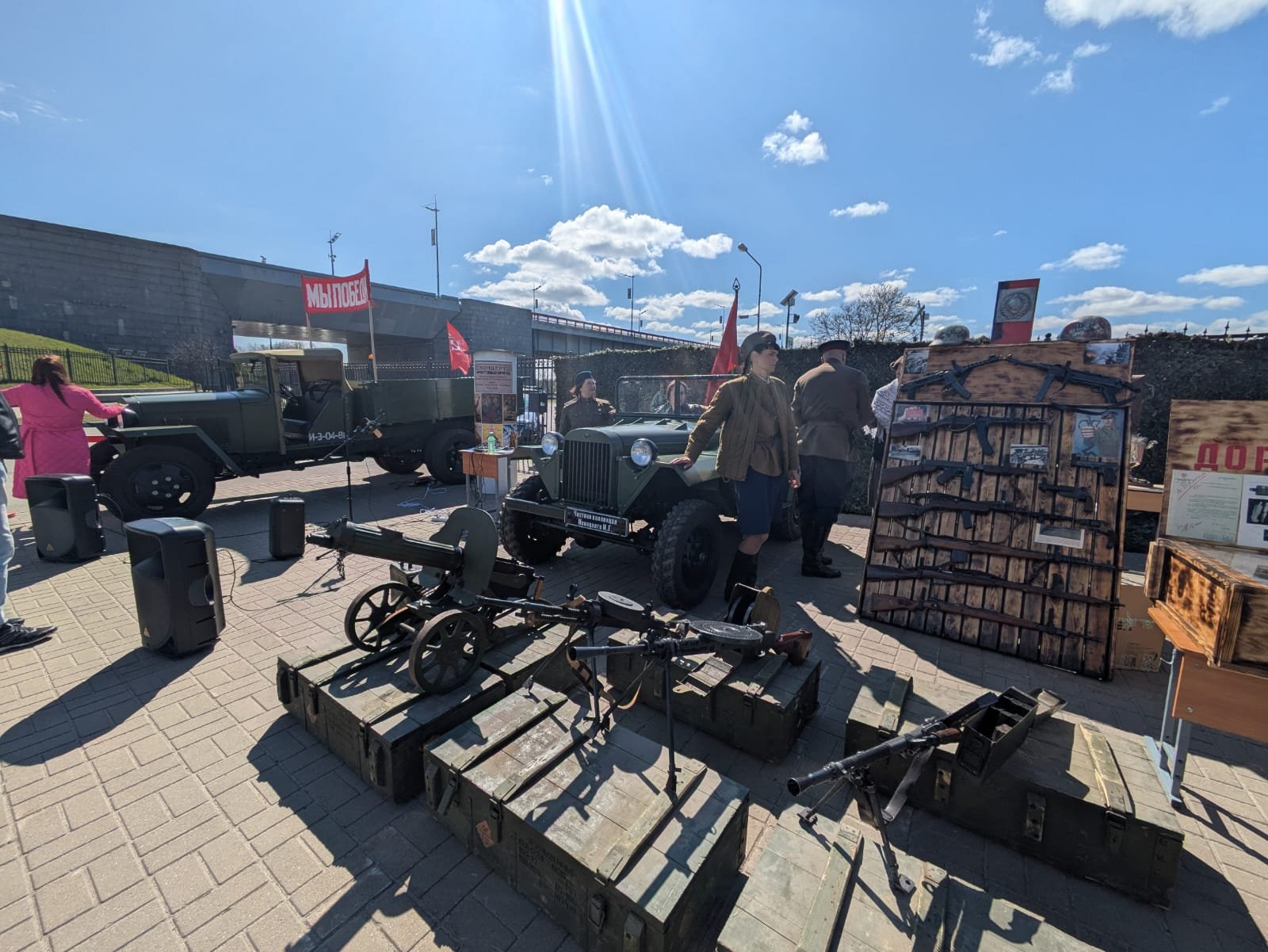

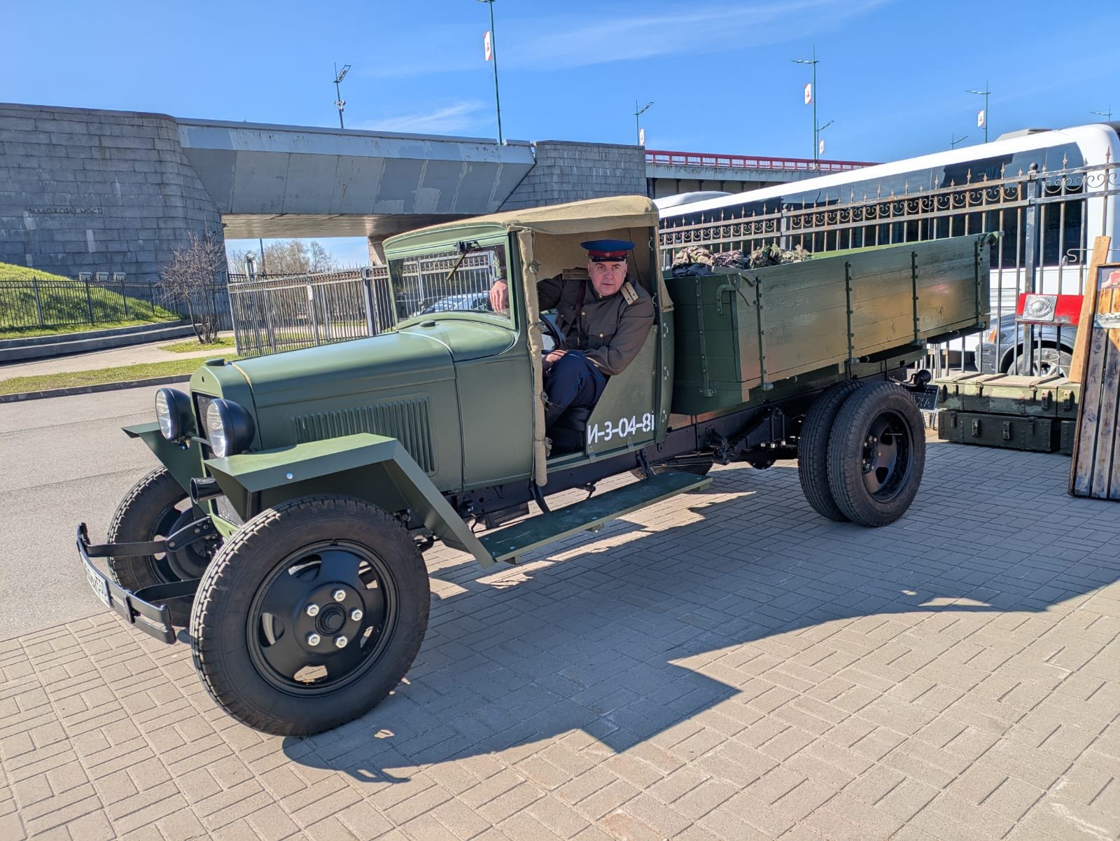

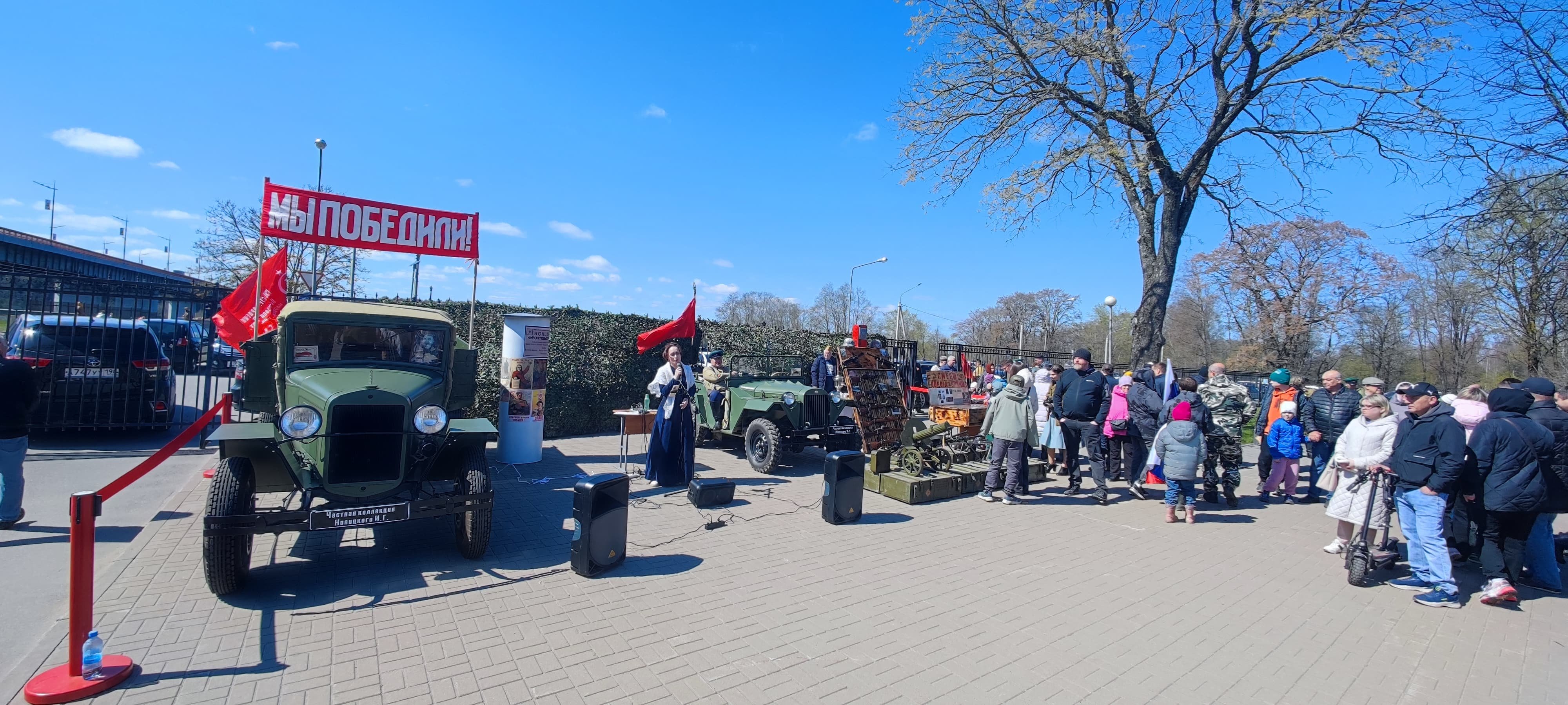

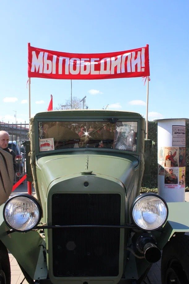

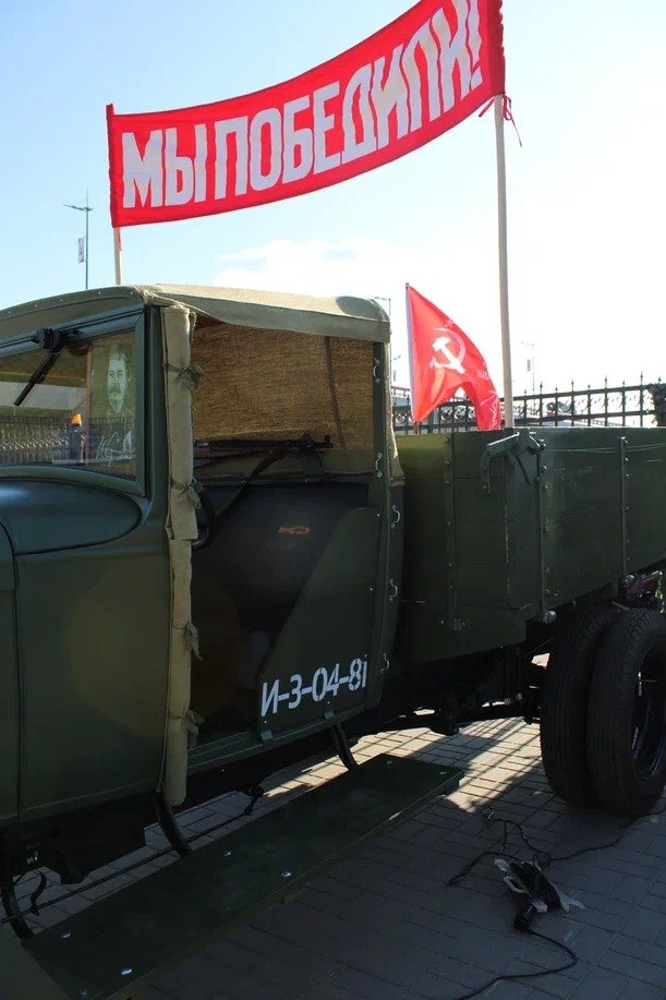

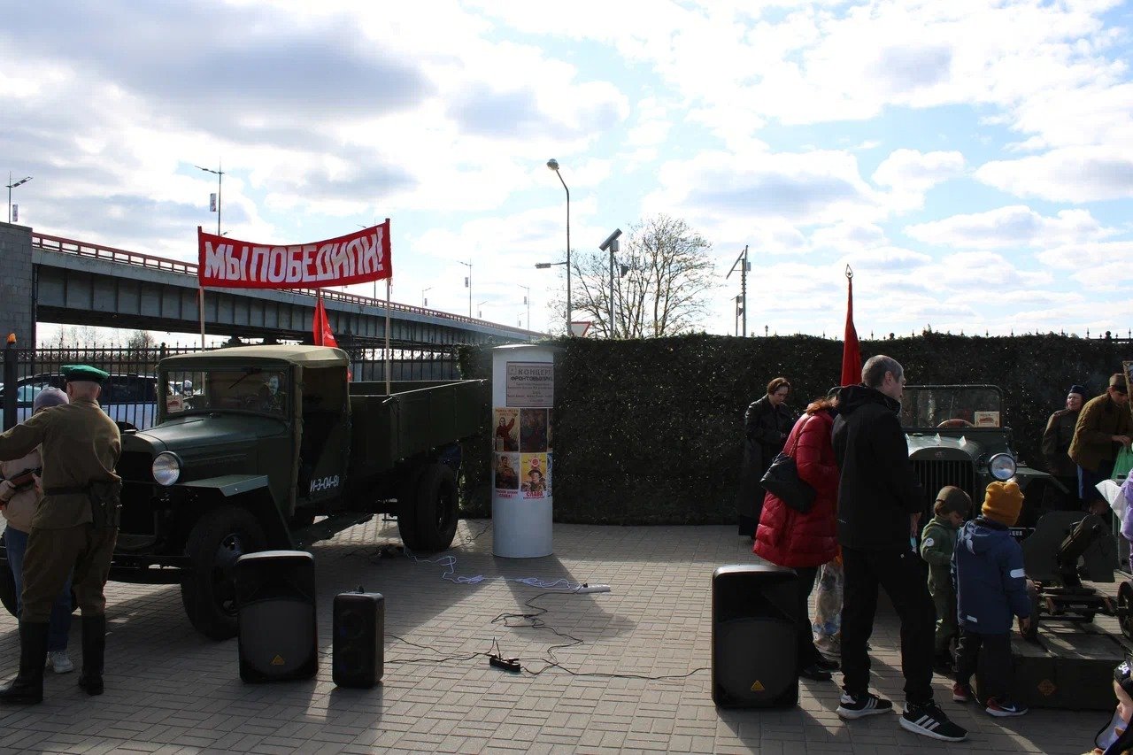

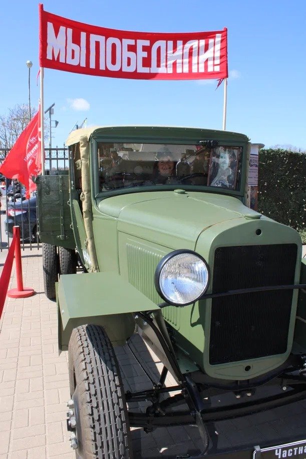

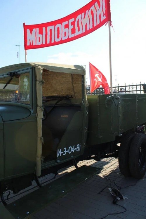

Подвиду итоги.
Машина восстановлена .Есть мелкие недочеты но все устраним.
Продолжаю искать запчасти на Газ АА (не все сейчас  запчасти отвечают моим требованием )также на Газ м 1
Из забавного )я до последнего момента не знал смогу ли поместится в машине(рост 2 метра)  .
Напоследок фото моей выставки (позже может добавлю еще фото)

О!
Нашёл " косяки"!!
1) ГАЗ М-М (В) шли с одной фарой с завода ( с левой)
2) с односкатной ошиновкой заднего моста ( тупо с завода колёса экономили - не ставили вторые )
3) на платформе только один откидной борт - задний . ( экономия на фурнитуре- петли, замки.)
Но никто не запрещал во фронтовом рембате поставить всё недостающее на новую машину , сняв со списанных ...
