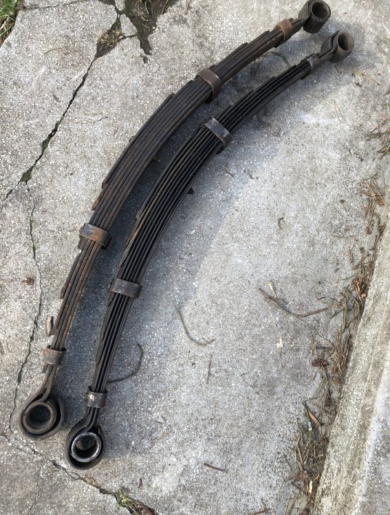

Ретрозапчасть 18 Жалоба Опубликовано: 4 апреля 2025 На фото штатная передняя рессора ( 10 листов ) и ремзаводовская ( 8 листов ) . Какая лучше или хуже и чем ? Цитата Поделиться сообщением Ссылка на сообщение Поделиться на других сайтах

Гога68 1 310 Жалоба Опубликовано: 4 апреля 2025 (изменено) вроде как толщина листов разная, нет? а такто ставь обе одинаковые, и не заморачивайся. всегда рекомендуется менять парой, что рессоры, что пружины. а лучше разобрать и самому собрать правильные рессоры на имеющихся коренном и подкоренном листах. Изменено 5 апреля 2025 пользователем Гога68 Цитата Поделиться сообщением Ссылка на сообщение Поделиться на других сайтах

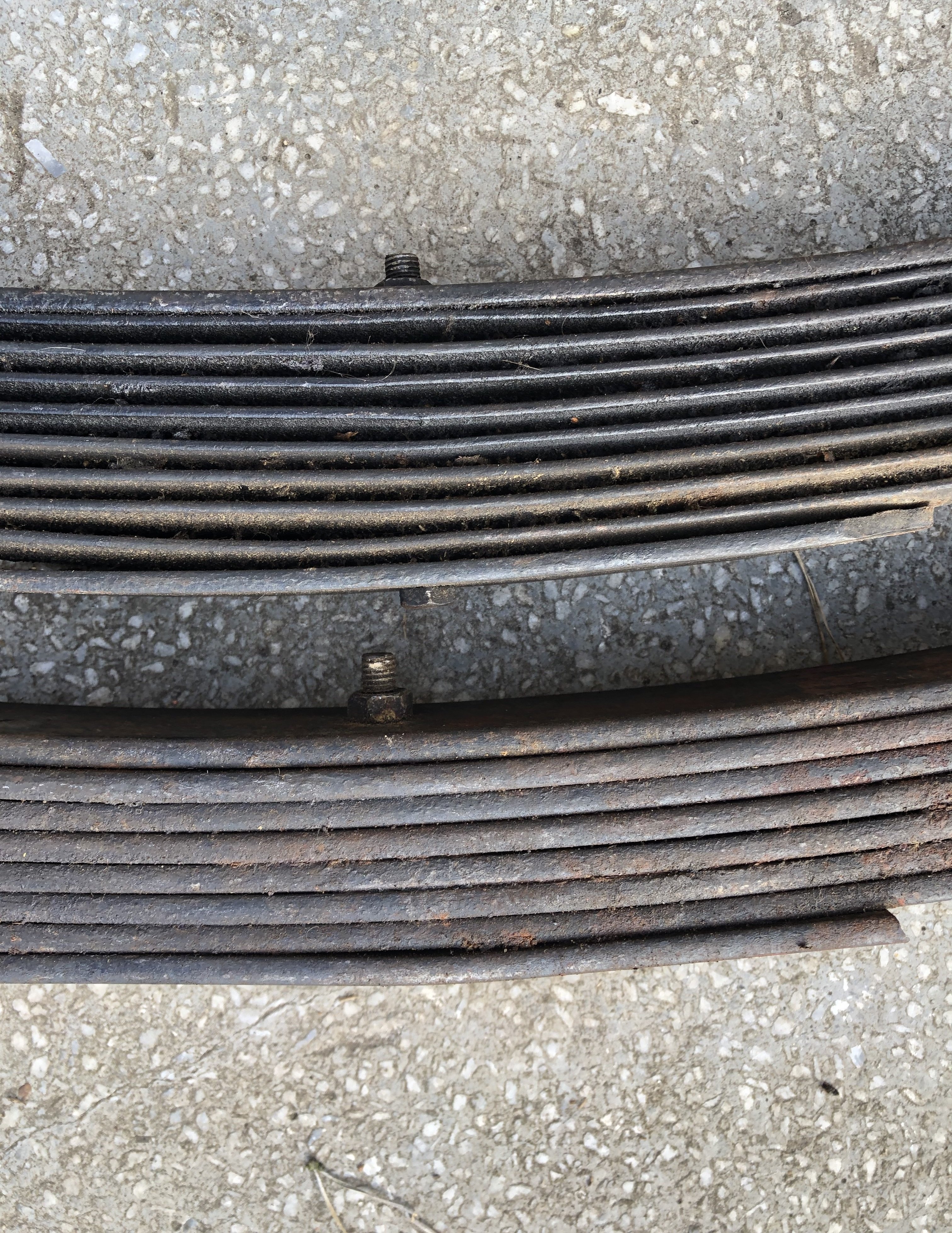

Combatant 423 Жалоба Опубликовано: 4 апреля 2025 Тут все немного интереснее с рессорными листами. Н оригинальной передней рессоре на фото профиль верхних листов отличается от ремзаводских. Это видно по приложенной фотографии. Вот и прикидывать надо, что лучше, оригинал, где на два листа больше и профиль отличается или ремзаводской новодел, набранный из одинаковых по профилю и сечению листов. Второй момент - кронштейны соединяющие листы рессор расположены по разному относительно середины рессор. Оригинал работать будет мягче в любом случае. Цитата Поделиться сообщением Ссылка на сообщение Поделиться на других сайтах
bopew 23 Жалоба Опубликовано: 4 апреля 2025 6 часов назад, Гога68 сказал: вроде как толщина листов разная, нет? а такто ставь обе одинаковые, и не заморачивайся. всегда рекомендуется менять парой, что рессоры, что пружины. Похожа как разная и их состояние конечно так себе Я бы такие не ставил. Цитата Поделиться сообщением Ссылка на сообщение Поделиться на других сайтах
Федот68 4 344 Жалоба Опубликовано: 4 апреля 2025 (изменено) А где надкоренной лист ? Он имел место быть по штату. Его предназначение - не давать рессоре " перепрогибаться" при ходе отбоя ( резкой разгрузке) Это " телодвижение" и является причиной лопания листов рессоры " у основания"( в зоне прижима стремянками) Скажете - амортизаторы спасут отца демократии? В конце XXвека, и в начале XXI го - "газмяс" таки да ( на передке газ 69 их применить анриал - никому ещё не удалось сочинить под них кронштейн, не разрушающий раму ) А в середине века двадцатого... Эффективных аммортизаторов в массовом производстве... Ещё не внедрено было. Изменено 4 апреля 2025 пользователем Федот68 Цитата Поделиться сообщением Ссылка на сообщение Поделиться на других сайтах
