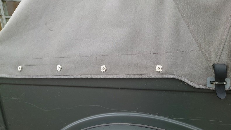

HORHE 5 Жалоба Опубликовано: 23 июня 2025 Вопрос в названии темы... Основной вопрос по креплению в местах на фото. КАк его крепить под алюминиевый молдинг или как? Цитата Поделиться сообщением Ссылка на сообщение Поделиться на других сайтах
Альберт 66 542 Жалоба Опубликовано: 23 июня 2025 Цитата Поделиться сообщением Ссылка на сообщение Поделиться на других сайтах
HORHE 5 Жалоба Опубликовано: 24 июня 2025 Благодарю. То есть на гвоздики...забивается в картон который в алюминиевом молдинге,я правильно понял? Цитата Поделиться сообщением Ссылка на сообщение Поделиться на других сайтах
Альберт 66 542 Жалоба Опубликовано: 24 июня 2025 6 минут назад, HORHE сказал: То есть на гвоздики.. Не могу утверждать. у меня был 69. фото из сетей. Цитата Поделиться сообщением Ссылка на сообщение Поделиться на других сайтах

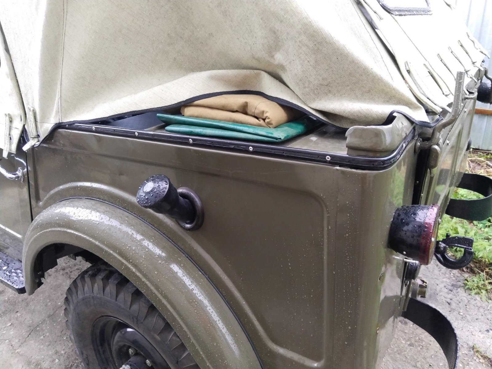

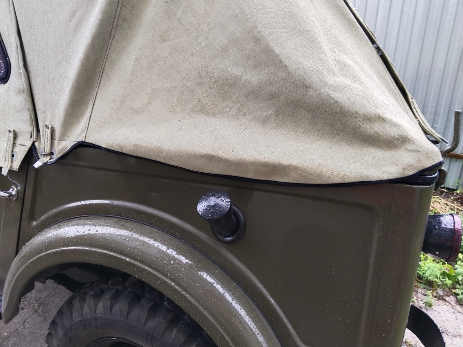

Axma00707 1 300 Жалоба Опубликовано: 24 июня 2025 2 часа назад, HORHE сказал: Благодарю. То есть на гвоздики...забивается в картон который в алюминиевом молдинге,я правильно понял? Да всё верно, на фото моя машина, прикручивал саморезиками, и потом всё прикрыл специальным кантом так же саморезами. 1 Цитата Поделиться сообщением Ссылка на сообщение Поделиться на других сайтах

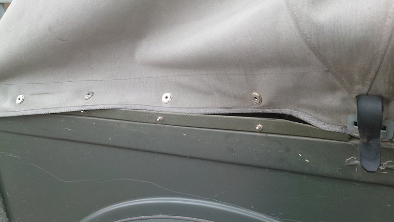

sasa4x4 327 Жалоба Опубликовано: 25 июня 2025 На моей не по феншую но практично. Может идея понравится, если не оригинал. 2 Цитата Поделиться сообщением Ссылка на сообщение Поделиться на других сайтах
HORHE 5 Жалоба Опубликовано: 18 сентября 2025 Отличное решение! Применю на уазе его Спасибо. Цитата Поделиться сообщением Ссылка на сообщение Поделиться на других сайтах
