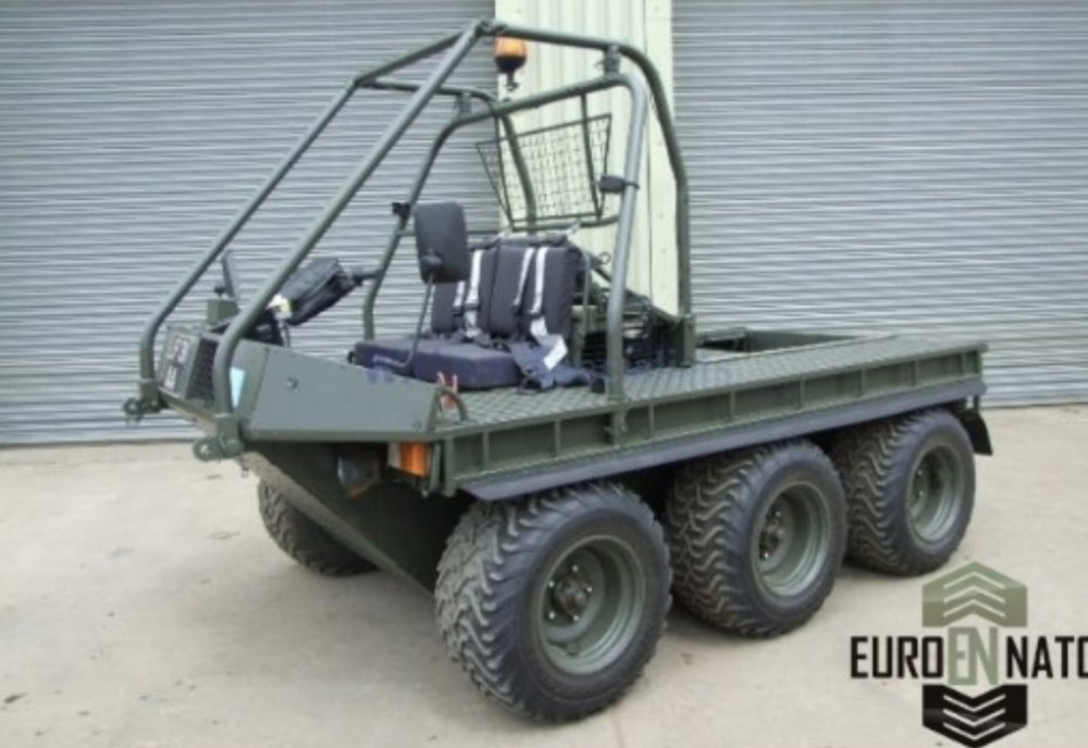

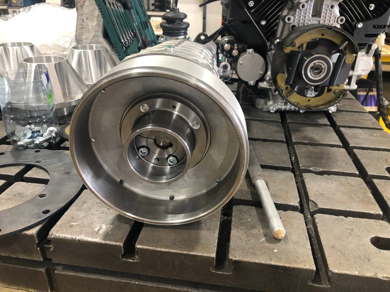

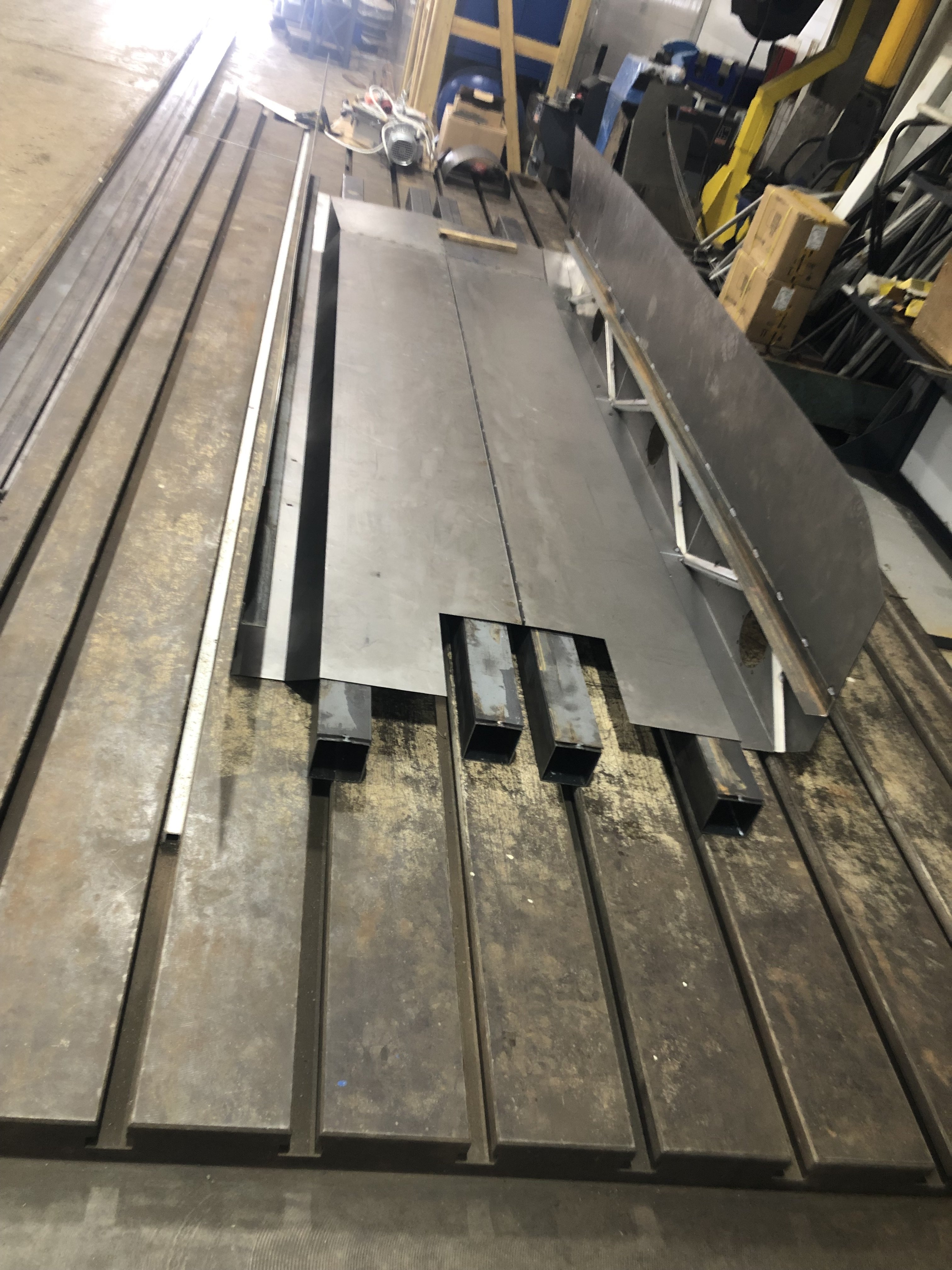

трубогиб 4 251 Жалоба Опубликовано: 16 ноября 2025 Приперло сделать луноход для поездок за грибами / клюквой, ну и для других «разных» целей. Луаз восстанавливать не интересно, да и слабовата там подготовка для болот и речек, поэтому - с чистого листа! (Почти) Из аналогов «Арго», «Тинкер» , «ТС-350». В прошом году подобное сделал Алексей Гарагашьян, машина у него называется «АГ-23». Неплохо вышло, но водный движитель отсутствует. За последний год (после презентации АГ-23) во многих армиях мира такая машина появилась на вооружении (Китай, Израиль, Канада, Германия, Пендостан), т.е. конструкция супер простая и удачная. Думал по себестоимости вписаться в 500, но колеса с дисками сразу перевалили за 200, поэтому планку приподнял до 700! Попробуем! IMG_4959.webp IMG_4959.webp IMG_4959.webp Цитата Поделиться сообщением Ссылка на сообщение Поделиться на других сайтах

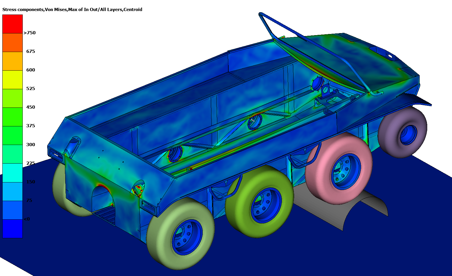

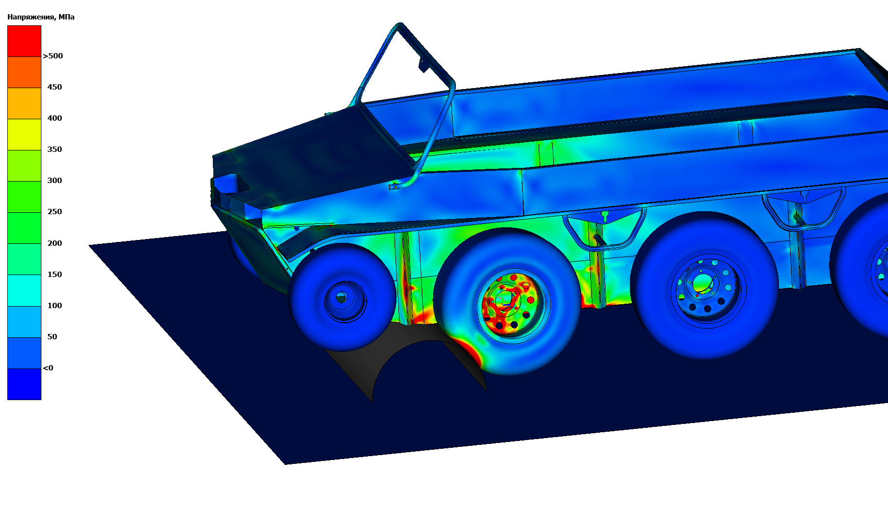

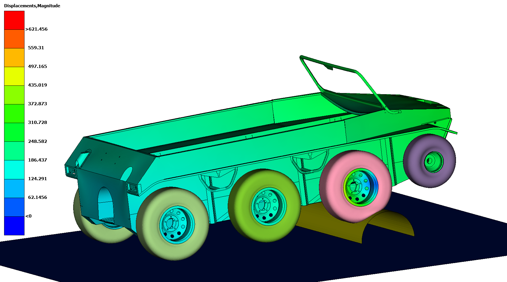

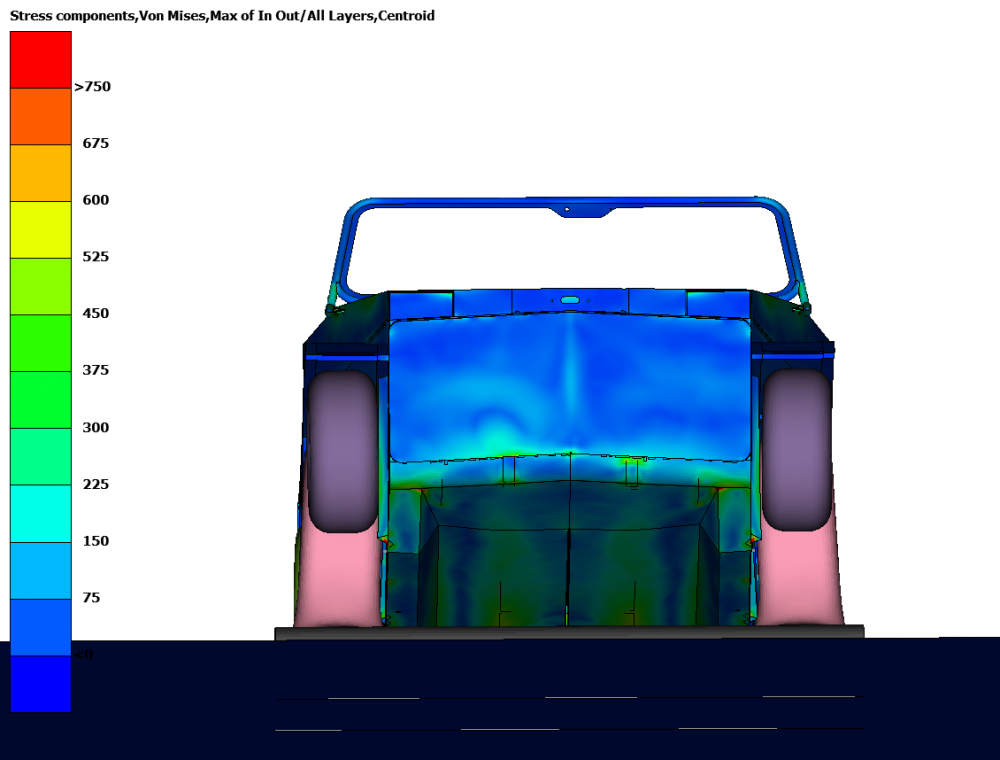

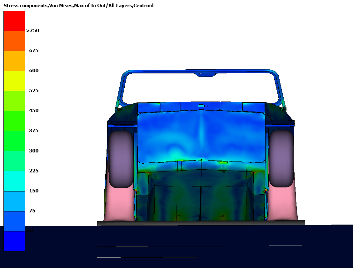

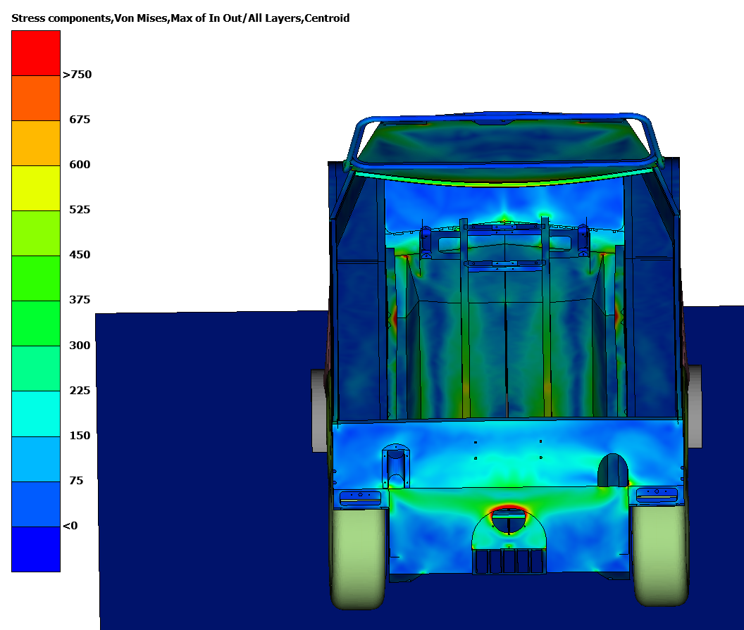

трубогиб 4 251 Жалоба Опубликовано: 16 ноября 2025 3D модель загнал на расчет - в принципе норм, некоторые деталь кузова нужно усилить, где красным вылезло. Но в общем и целом - пациент жив! IMG_7906.mov Цитата Поделиться сообщением Ссылка на сообщение Поделиться на других сайтах

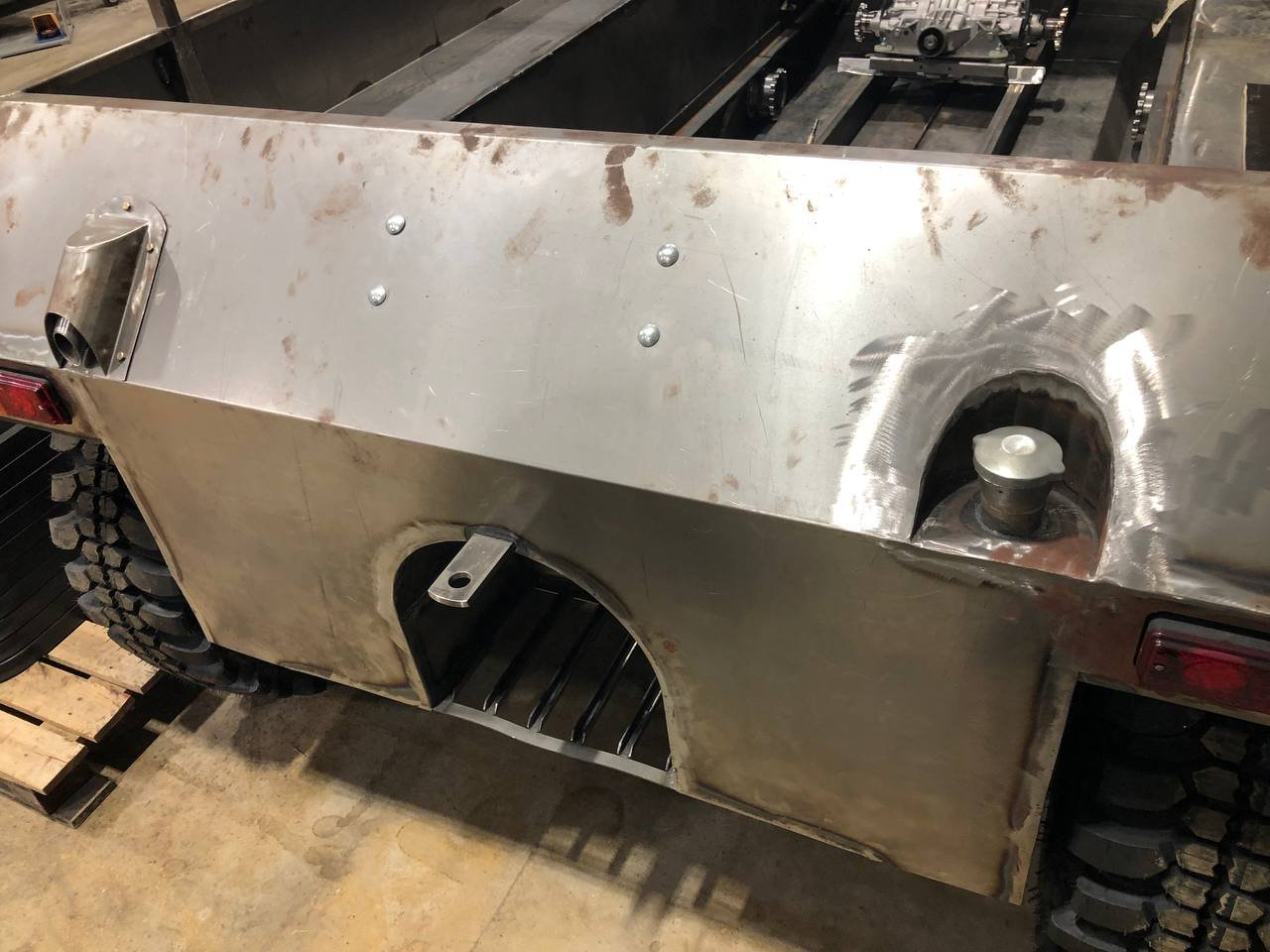

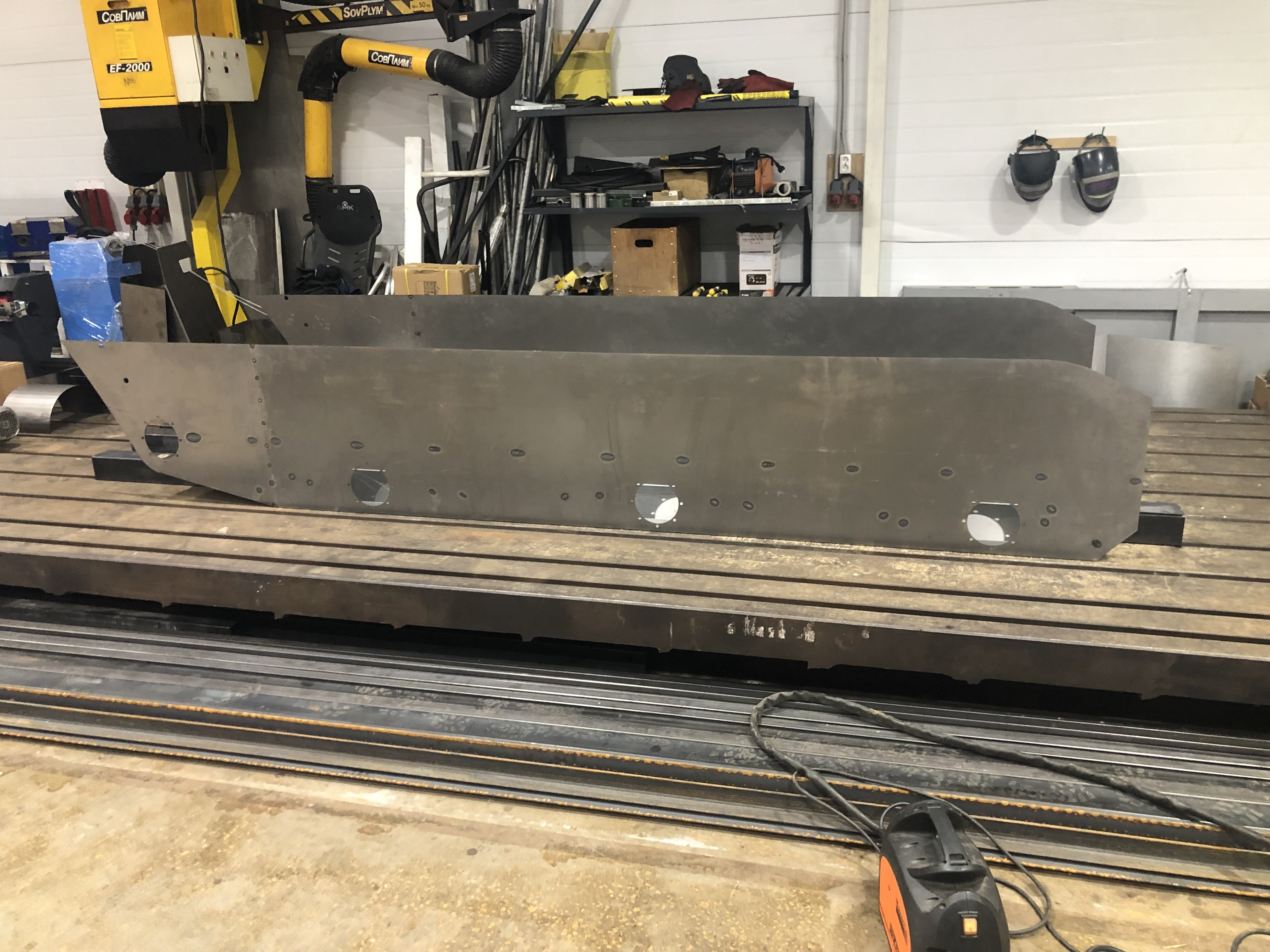

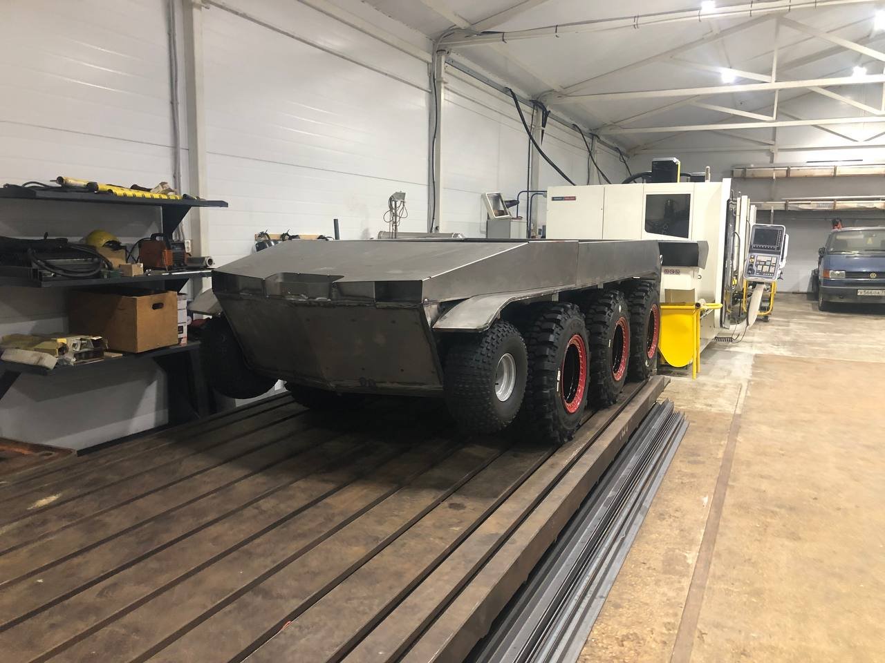

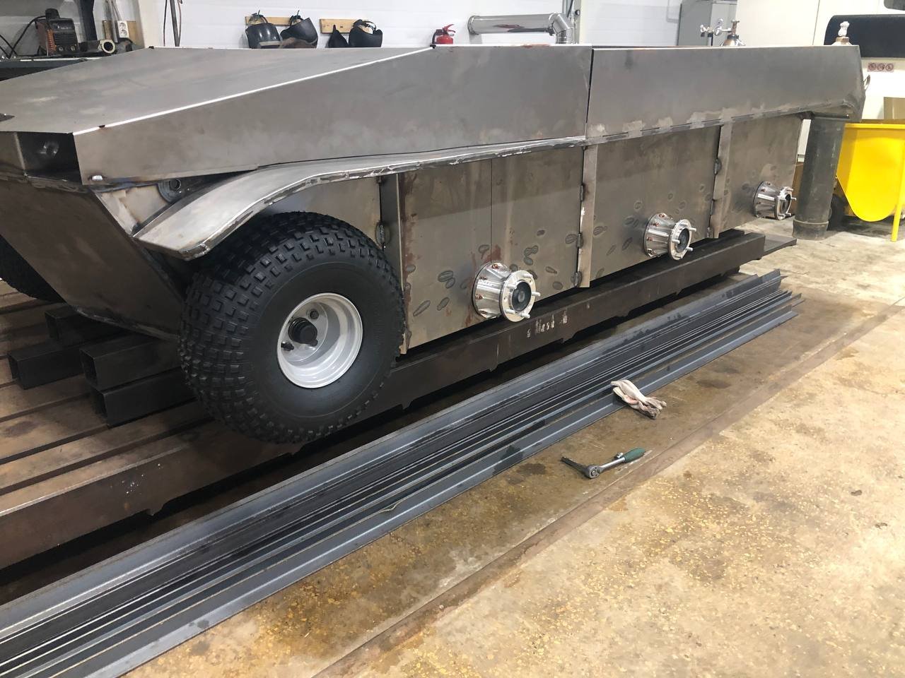

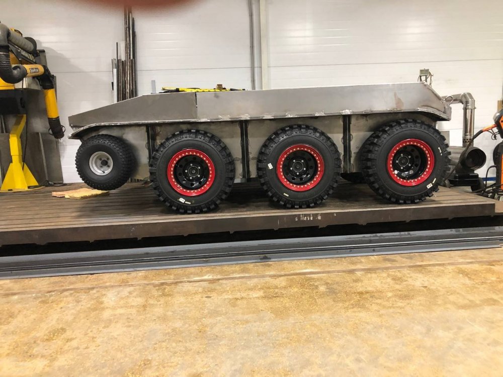

трубогиб 4 251 Жалоба Опубликовано: 16 ноября 2025 Начинаем собирать кузов 1 Цитата Поделиться сообщением Ссылка на сообщение Поделиться на других сайтах

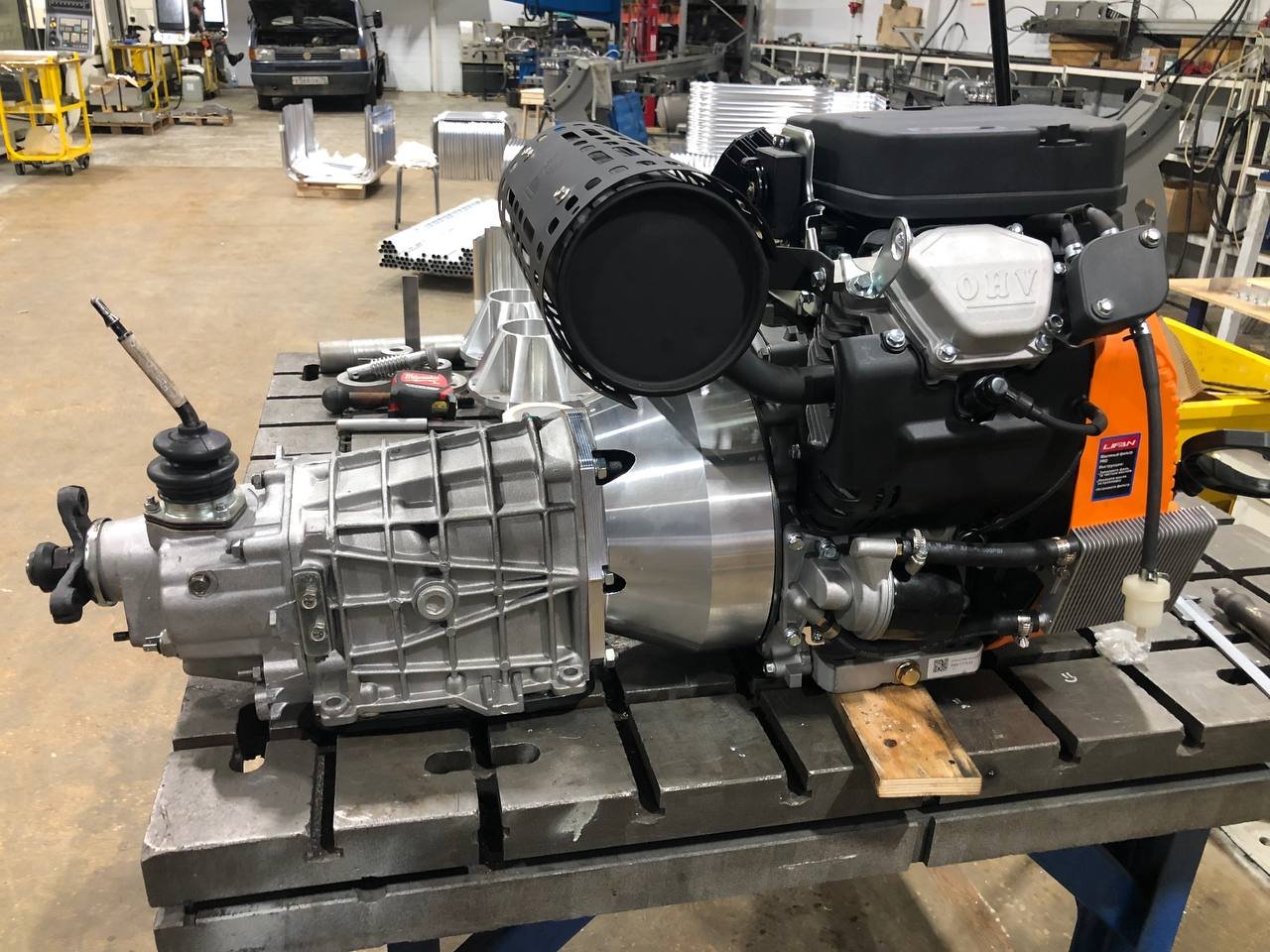

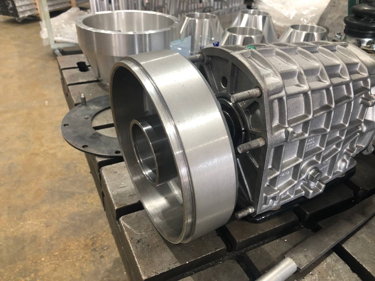

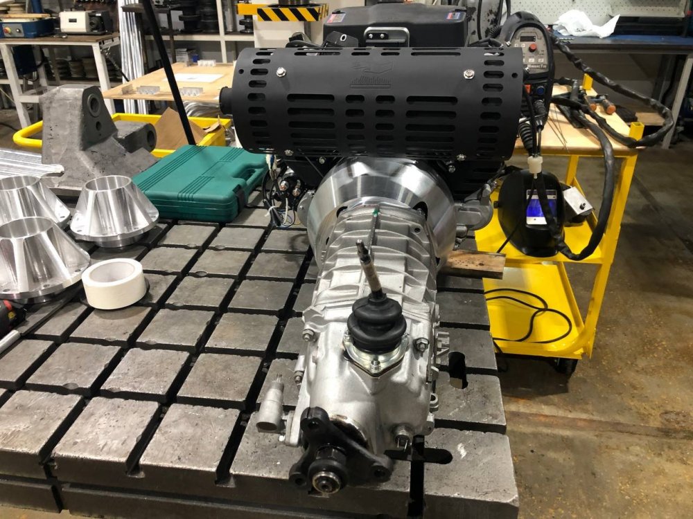

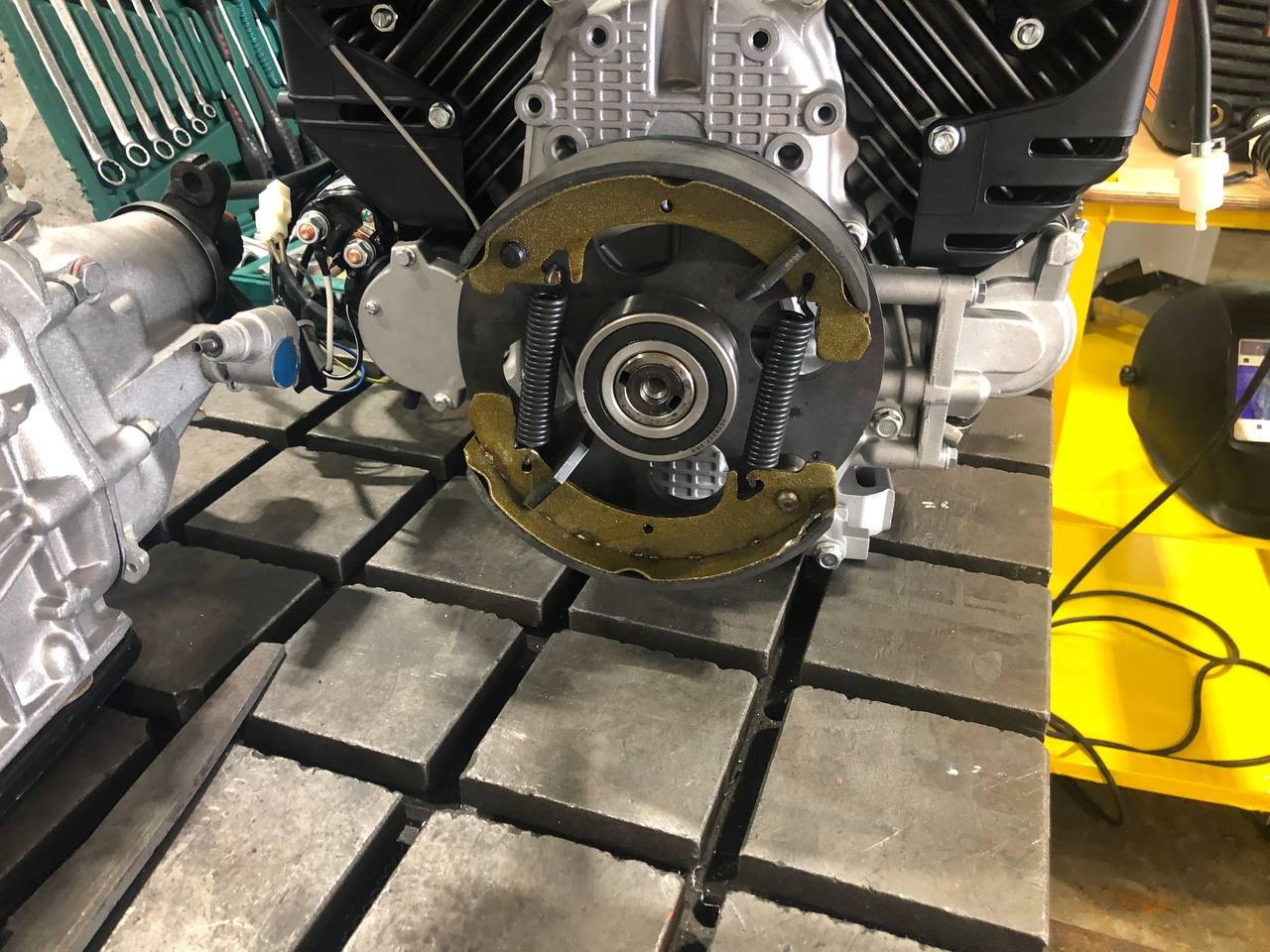

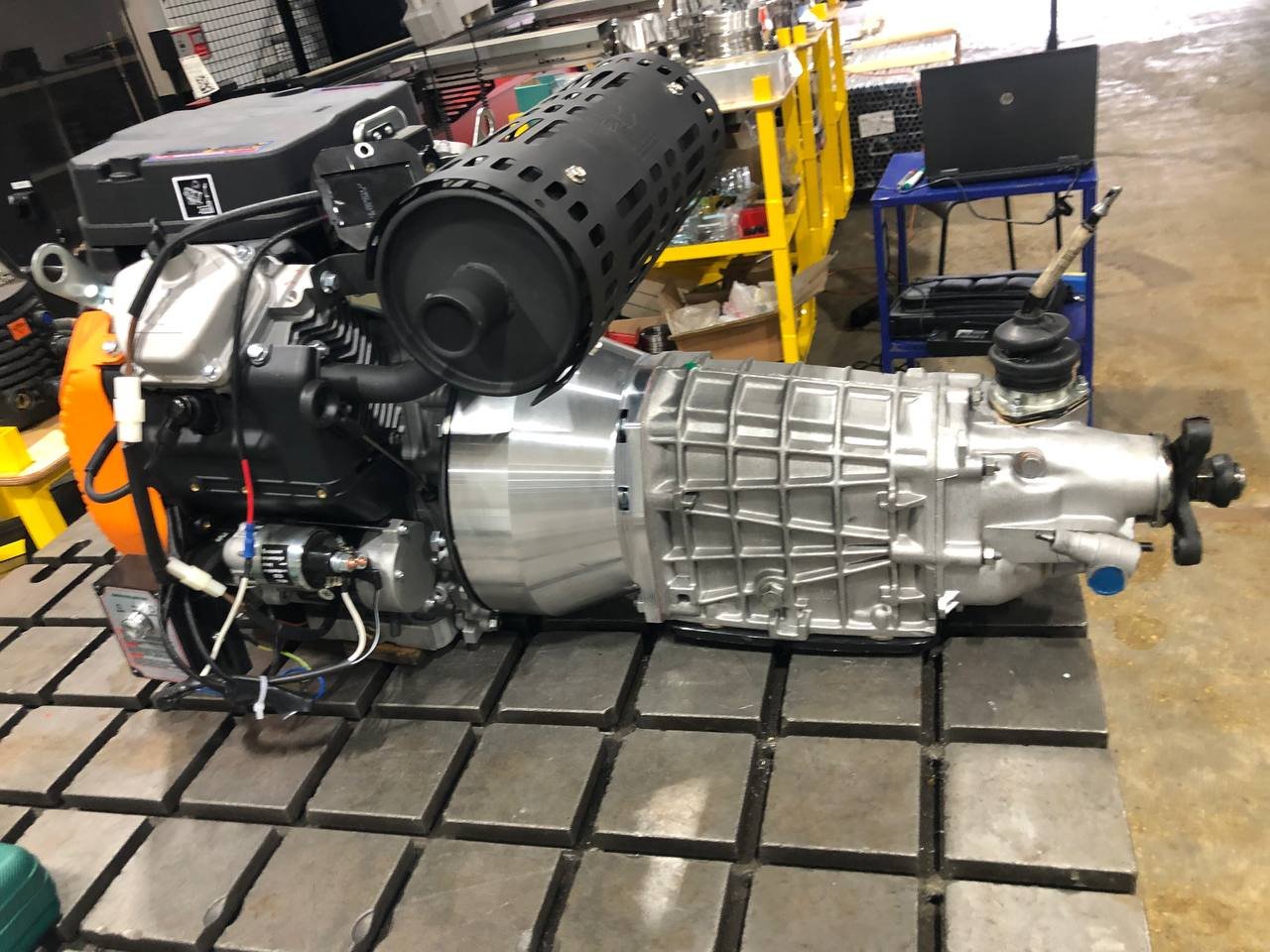

трубогиб 4 251 Жалоба Опубликовано: 16 ноября 2025 Делаем центробежное сцепление из тормозного барабана ВАЗ, и женим двигатель с КПП 1 Цитата Поделиться сообщением Ссылка на сообщение Поделиться на других сайтах

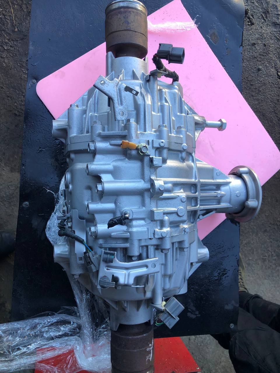

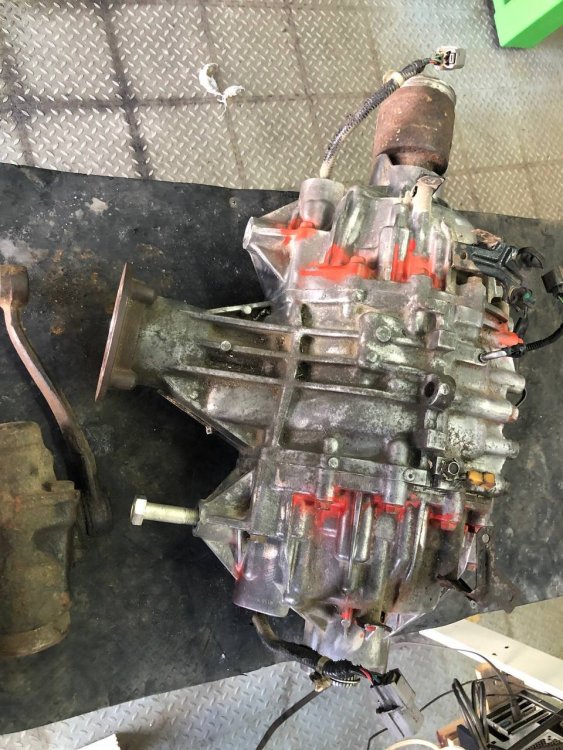

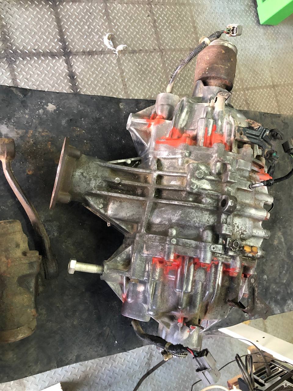

трубогиб 4 251 Жалоба Опубликовано: 16 ноября 2025 Редуктор моста от HONDA Pilot отнес на аквабластинг Цитата Поделиться сообщением Ссылка на сообщение Поделиться на других сайтах
трубогиб 4 251 Жалоба Опубликовано: 16 ноября 2025 Проверка работы центробежного сцепления -7526124479165914869.mp4 Цитата Поделиться сообщением Ссылка на сообщение Поделиться на других сайтах

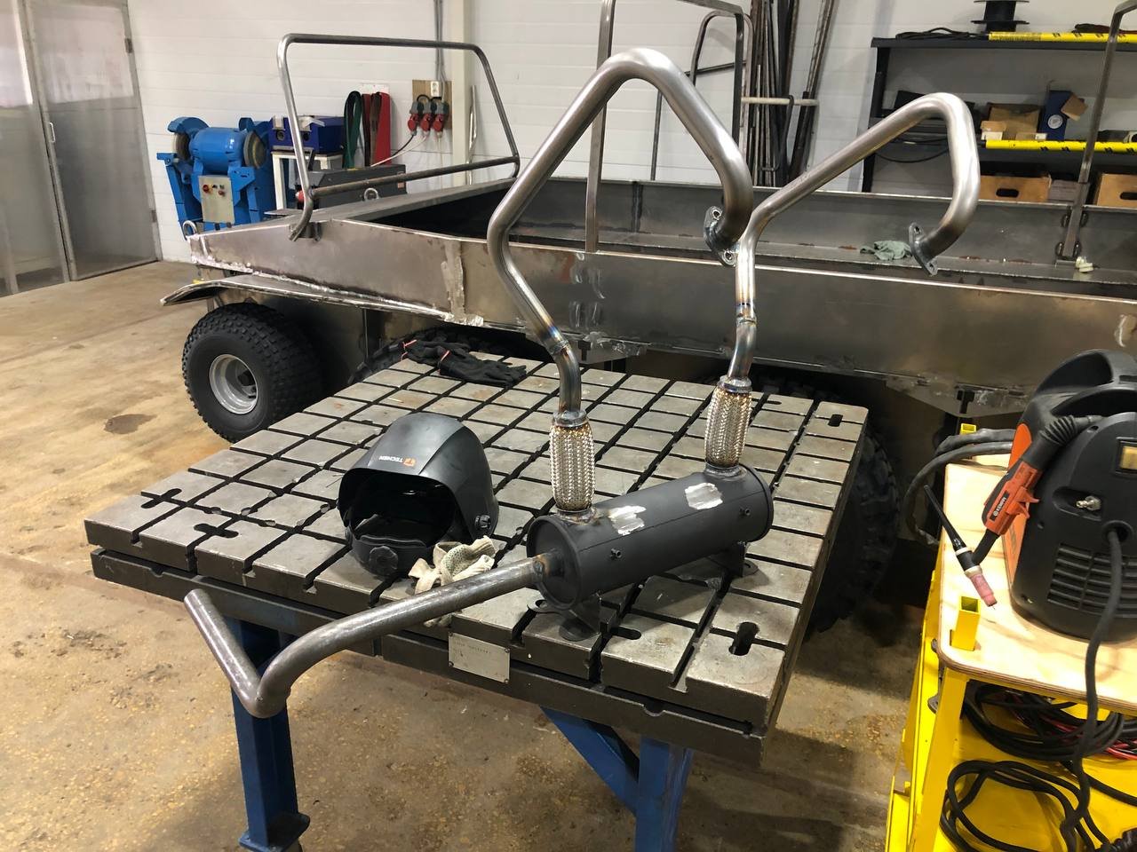

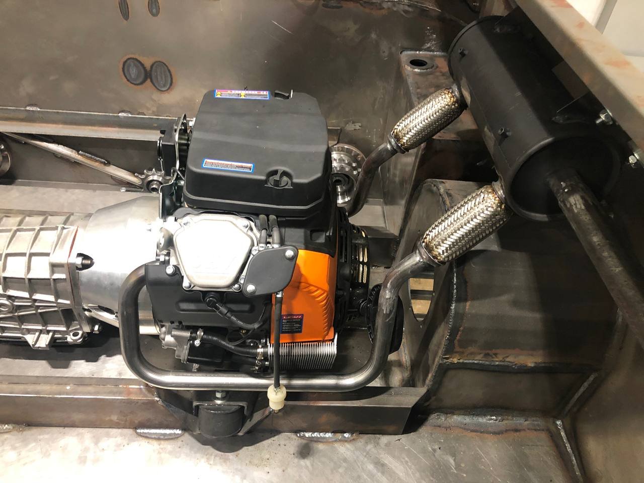

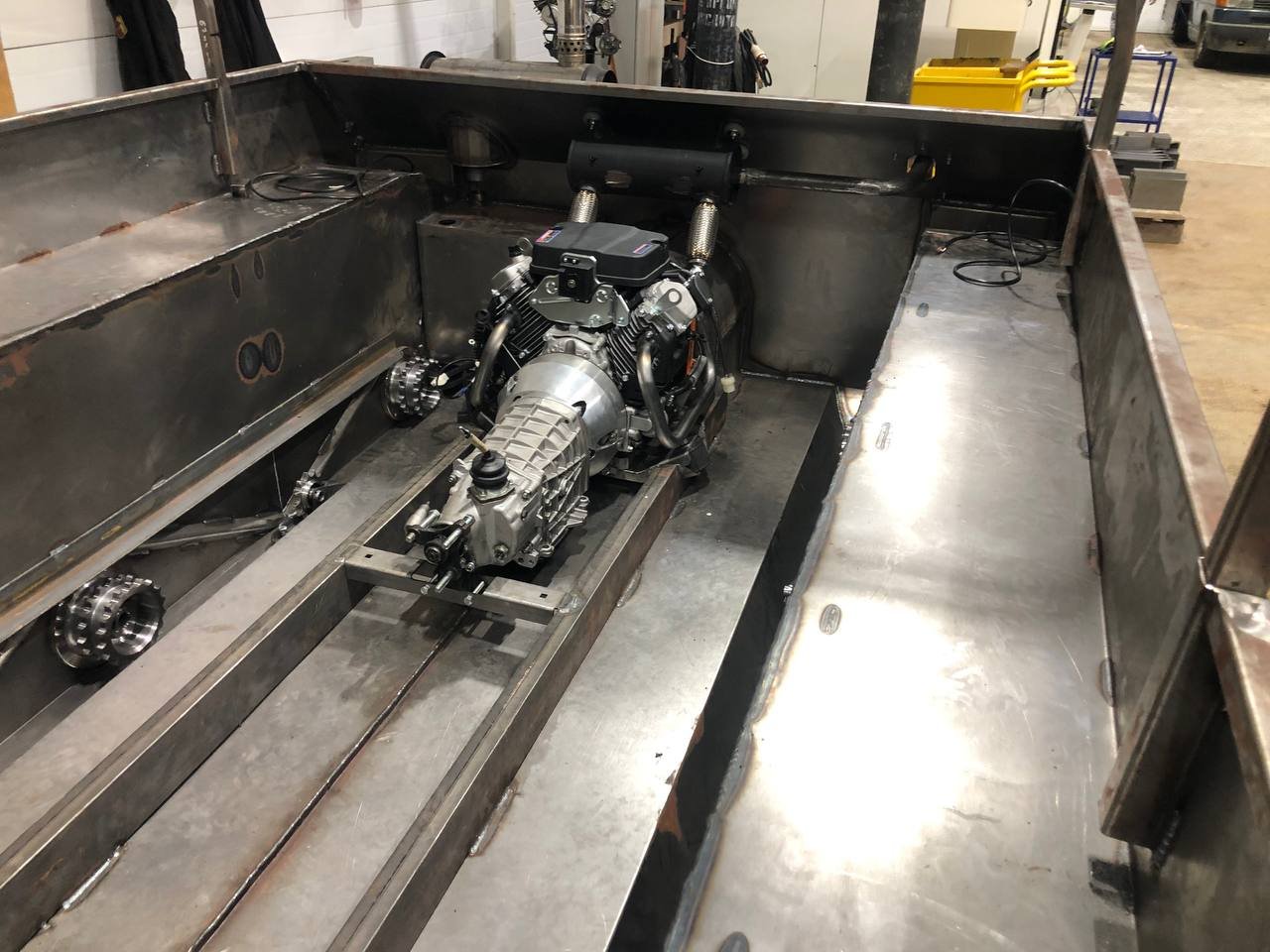

трубогиб 4 251 Жалоба Опубликовано: 16 ноября 2025 Выпускная система и установка двигателя 5 1 Цитата Поделиться сообщением Ссылка на сообщение Поделиться на других сайтах

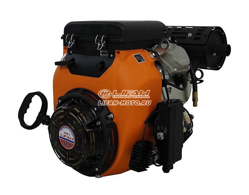

dgonios 345 Жалоба Опубликовано: 16 ноября 2025 (изменено) А где выштамповка под круг, на капоте? Для антуражу И как привод винта будет осуществлен? Не с маховика же Я к тому, что-моторчик не близко? Изменено 16 ноября 2025 пользователем dgonios Цитата Поделиться сообщением Ссылка на сообщение Поделиться на других сайтах
трубогиб 4 251 Жалоба Опубликовано: 16 ноября 2025 32 минуты назад, dgonios сказал: А где выштамповка под круг, на капоте? Для антуражу И как привод винта будет осуществлен? Не с маховика же Я к тому, что-моторчик не близко? Выштамповка на капоте - будет мешать откидываться лобовому стеклу, как на ГАЗ-69. Привод винта - снимаем ручной кикстартер, и на его крепление ставим линию вала. У мотора остается только электростартер Цитата Поделиться сообщением Ссылка на сообщение Поделиться на других сайтах
dgonios 345 Жалоба Опубликовано: 16 ноября 2025 (изменено) Значит всё-таки от маховика, в принципе если винт будет защищен-шпонку может и не будет сворачивать. Туда тоннель бы, чтоб максимум с винта снять Привод же винта,отключаемый, будет? Судя по фото, выштамповка в кругом мешаться не должны, только упорчики какие то надо так же как на 69 В целом круть! Обкатаешь и на поток, базы отдыха с удовольствием купят, да и не только они Изменено 16 ноября 2025 пользователем dgonios Цитата Поделиться сообщением Ссылка на сообщение Поделиться на других сайтах
трубогиб 4 251 Жалоба Опубликовано: 16 ноября 2025 Привод отключаемый 1 Цитата Поделиться сообщением Ссылка на сообщение Поделиться на других сайтах

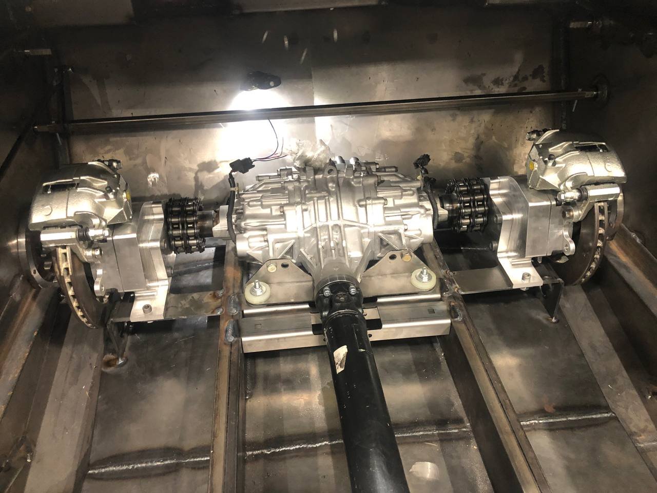

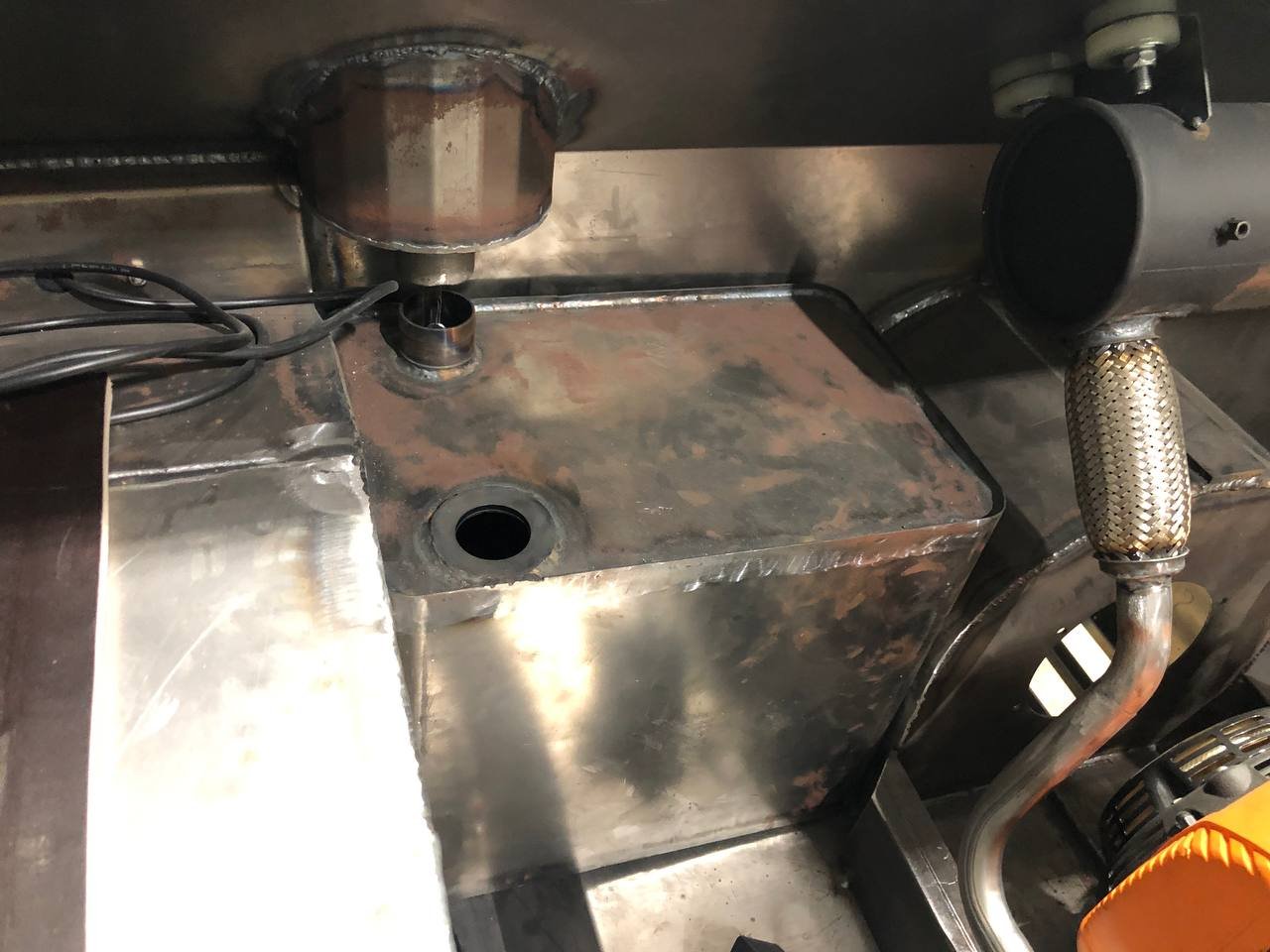

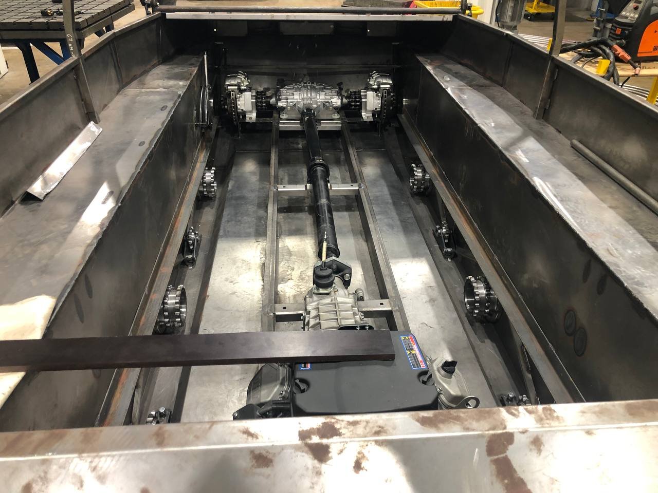

трубогиб 4 251 Жалоба Опубликовано: 17 ноября 2025 Топливный бак и бортовой редуктор -4571824066160064855.mp4 4 Цитата Поделиться сообщением Ссылка на сообщение Поделиться на других сайтах

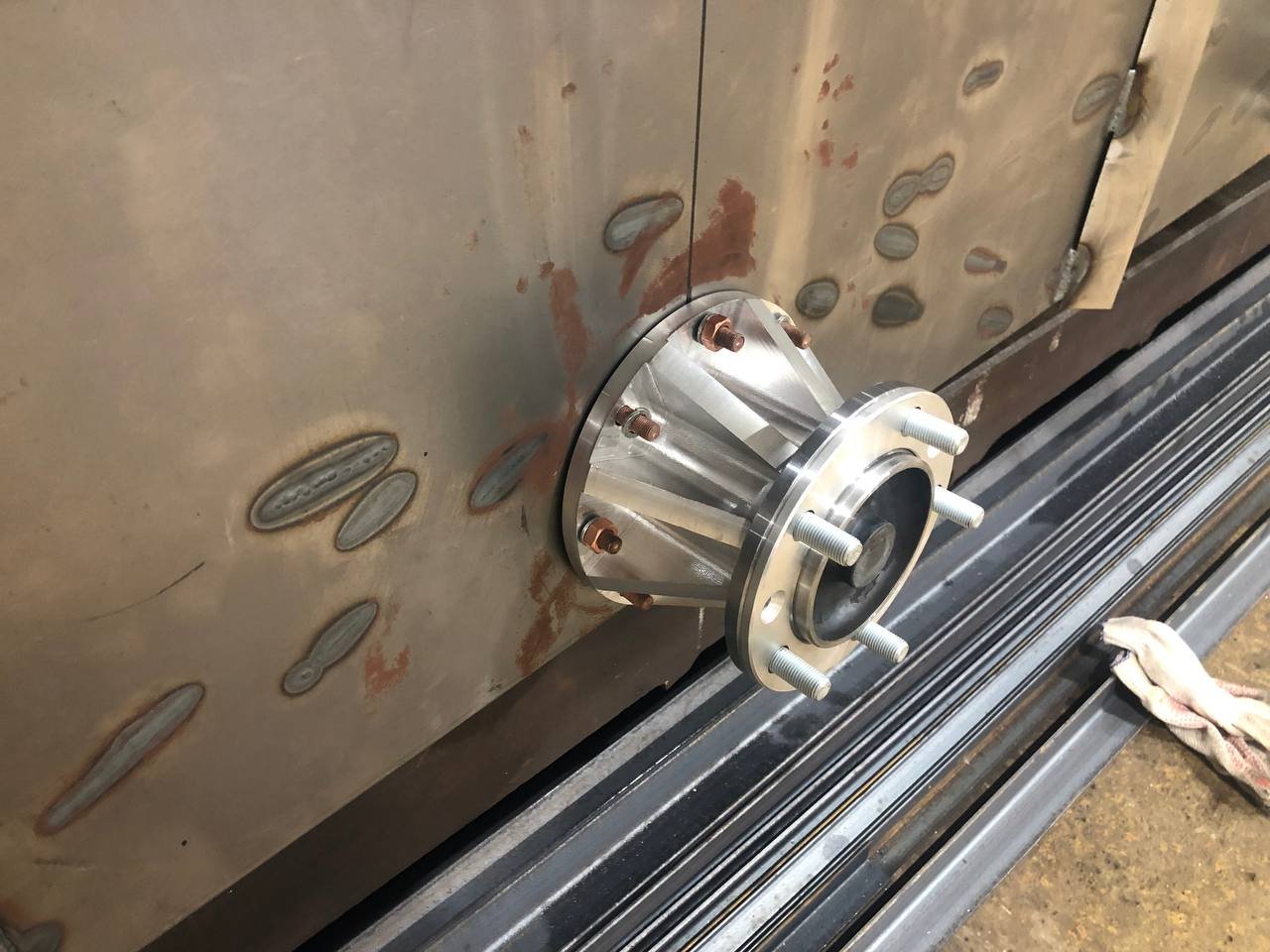

трубогиб 4 251 Жалоба Опубликовано: 14 декабря 2025 (изменено) Бортовые редуктора установили 2028461474537794839.mp4 Изменено 14 декабря 2025 пользователем трубогиб 9 Цитата Поделиться сообщением Ссылка на сообщение Поделиться на других сайтах

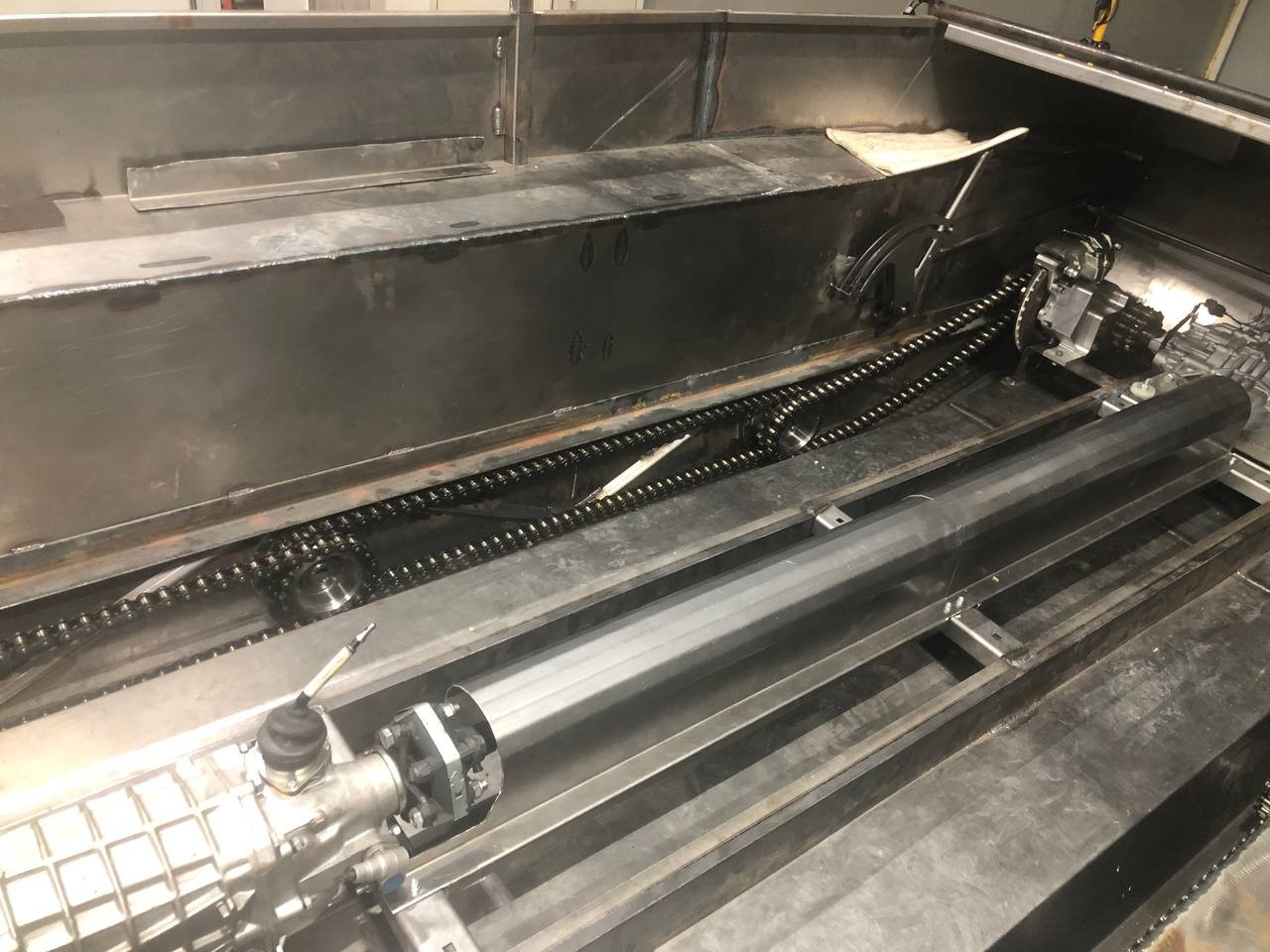

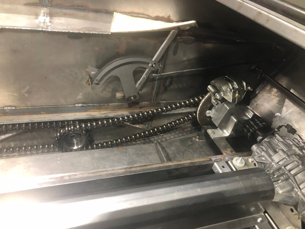

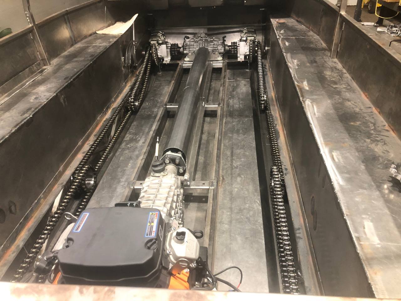

трубогиб 4 251 Жалоба Опубликовано: 23 декабря 2025 Поставили цепи и защиту на кардан 5 Цитата Поделиться сообщением Ссылка на сообщение Поделиться на других сайтах

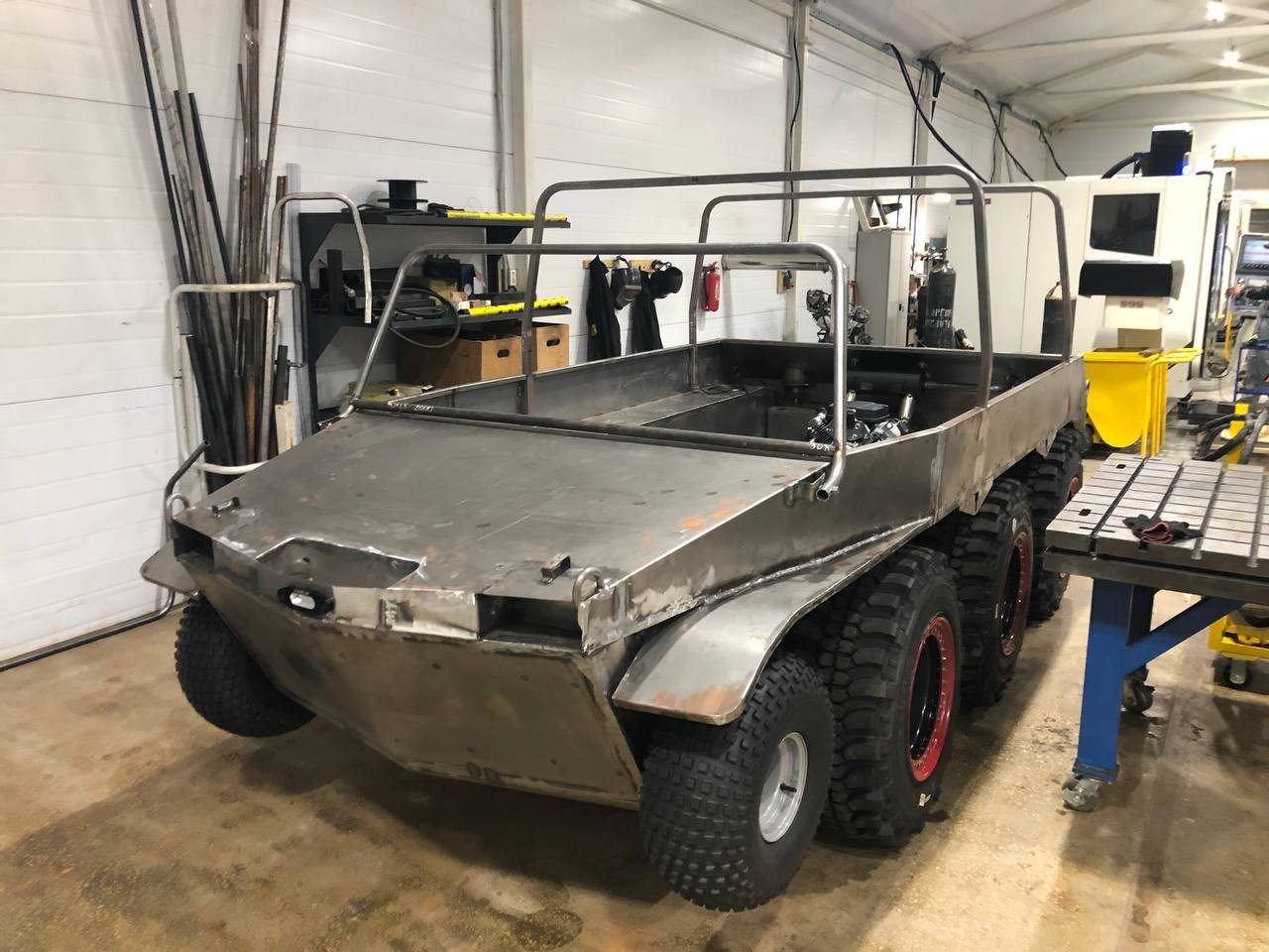

трубогиб 4 251 Жалоба Опубликовано: 31 января Времени не хватает, поэтому быстро не выходит. Делаем рычаги управления, педель газа и проводку 3 1 Цитата Поделиться сообщением Ссылка на сообщение Поделиться на других сайтах
