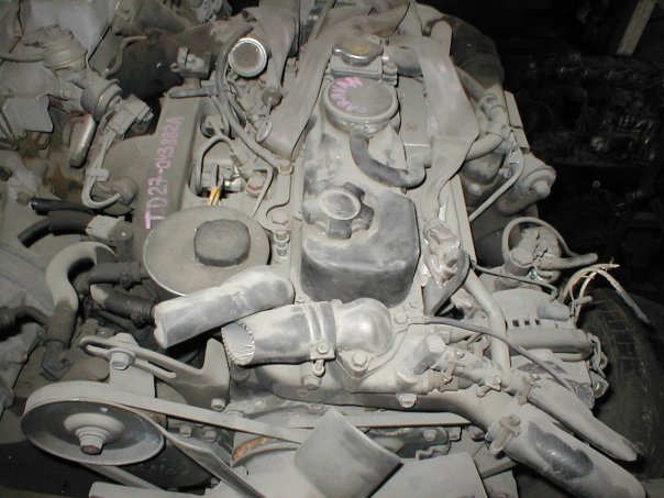

swat 112 Жалоба Опубликовано: 29 февраля 2008 А змызл всех сих пертурбаций... 18 рублей за КОЛОКОЛ... не рациональней ли взять силовой модуль целиком... после долгих переговоров и обзнов удалось уточнить что во Владике ТД+КПП+РК входит тысяч 60... При этом сам ТД стоит тыс 35... след-но 25 стоит РК+КПП... при этом ост-ся КПП+РК от уаза, которая тоже стоит денюк прикинем что тыщ 6...7. В случаем с Уазовским модулем получаеццо: ТД + колокол +КПП+РК... Посчитаем 1(Ниссан). 35+25 = 60 - 6...7 = 54...53 2(УАЗ). 35+18 = 53 Ну иcчо канешно стоит упомянуть стоимость достафки... но она в предела 7 тысяч (ИМХО до меня 4,5...5) Вы исчо верите в американскую демократию? такта мы летим к вам... Цитата Поделиться сообщением Ссылка на сообщение Поделиться на других сайтах

Гайкин 3 Жалоба Опубликовано: 4 марта 2008 Большой ездит на Бензинке, я на 2L (без Т) объясняю почему 1. Он легче чем все основные его конкуренты в частности 3L и TD27, в ссылке даны примерно верные данные, когла мы взвешивали двигатель со всем навесным получилост чуть меньше 200 но при этом мы его в двоем ставили на место на руках. 2. Максимальный крутящий момент достигается при 2400 об/мин, максимальные обороты 5200 об/мин. 3. крутящий 190 Н/м. степень сжатия 22,5 диаметр горшка 92мм. Теперь попробуйте сравнить эти характеристики с уазовским мотором например с 417 или 421 получим почти полное тождество при большем крутящем и степенью сжатия. так каким местом олжна лететь коробка, рваться рама, если она живет на уазике? Чистый вес машины получился 1850 кг., развесовка 50 на 50поболотам просто летает (не верите смотрите кино) поехали дальше уазка тяжелее газона примерно на 300-500 килограм в зависимости от степени подготовлености. у меня слабое место получилась раздатка, по умолчанию т.к. на уазке это и так слабое место, но стоило ее отобрать у вояк (старых годов выпуска) немного модифицировать и все заработало второй год ходит и коробка и раздатка, есть мысли поселить туда раздатку от 69-того но это пока мысли, если будут вопросы пишите в личку т.к. темы про ТД 27 я просматриваю крайне редко, я считаю это заблуждением подтверждением моих слов может являтся переход Димы Т4 с ТД27 на 2LТ, По поводу стоимости ТД27- мы не так богаты чтобы покупать дешевые вещи. контрактный 2L обойдется в 65-70 тыров а если открыть газету то по объявлению мотор с Хайса можно взять от 300 президентов в зависимости от степени убитости, Картер сцепления 15000 - алюминий(литье) 10000 - чугуний. Отвечу еще на один вопрос почему не 2LT или 3L, считаю не целесообразным, 2L достаточно и в болоте и на трассе, увеличение мощности двигателя приведет к общему ослаблению конструкции транссмиссии и понижению степени надежности. ну а как же голова которая имеет свойство ЛОПАТСЯ в самый неподходящий момент. и стоит она как половина TD27-контрактного агрегата.мой силовой агрегат с доставкой 75т.р. 30- за башку не дороговато ли???ставили 27 с уазовской кпп- растрёпывает он её в ХЛАМ.ЕСЛИ СТАВИТЬ ТО ТОЛЬКО ВЕСЬ АГРЕГАТ В СБОРЕ. Цитата Поделиться сообщением Ссылка на сообщение Поделиться на других сайтах
Илья 18 Жалоба Опубликовано: 6 марта 2008 ну а как же голова которая имеет свойство ЛОПАТСЯ в самый неподходящий момент. и стоит она как половина TD27-контрактного агрегата.мой силовой агрегат с доставкой 75т.р. 30- за башку не дороговато ли???ставили 27 с уазовской кпп- растрёпывает он её в ХЛАМ.ЕСЛИ СТАВИТЬ ТО ТОЛЬКО ВЕСЬ АГРЕГАТ В СБОРЕ. То что 2L ка уазкину коробку рвет -вранье, просто нефиг сыромятину ставить, агрегат стоит два сезона за это время машинка прошла десяток соревнований в том числе две ладоги (в призах) и поработала эвакуатором на карелии, по поводу головы я слышал про эти проблемы но на перегруженых автобусах, из двух десятков обслуживаемых автомобилей в том числе и газелей глобальных проблем с заменой головы не было, а два патруля приезжали перегретые просто, батенька вы не умеете их готовить Цитата Поделиться сообщением Ссылка на сообщение Поделиться на других сайтах

слава 4 Жалоба Опубликовано: 27 июня 2008 По мануалу 275 кг. КПП еще не приобрел, буду искать после приезда с кавказа Цитата Поделиться сообщением Ссылка на сообщение Поделиться на других сайтах
Slava_ku 12 Жалоба Опубликовано: 28 июля 2008 Народ, тоже мечтаю о TD27 с трансмиссией от Атласа на свой 69-й. Но, говорят, что он помимо тяжести обладает еще одним минусом - большой длинной. Задний кардан получается оч. коротким. Следствеие - критические углы работы крестовины. Мост еще можно повернуть, а вот РК уже никуда не денешь. Может где про это написано, но я не нашел. Что по этому поводу думаете (знаете)? Цитата Поделиться сообщением Ссылка на сообщение Поделиться на других сайтах

Игорь495 45 Жалоба Опубликовано: 31 июля 2008 Кстати, УАЗ почему то не очень любит вспоминать про модель УАЗ-69... а что им говорить если они ничего лучшего не выпустили))) По весу. КПП 250 и КПП+РК 110 из них РК - 30, прошу не путать , + есть алюминиевые картеры, они легче. на 20кг легче Рама что 469, что 69, да и любая рама рассчитываецо по многим параметрам, а не так чтобы одна на статику веса, а другая на кручение, да и при установке рамы, кста пасмари в маём дипломе, там как раз есть описание расчёта рамы апри внедрении агрегатов. Вес родных агрегатов от уаза или газона ненамного меньше ниссановских. я видел и про усиление видел,только и другие места усиливать надо Q (Игорь495): кстати,а почему подушки газелевские,а не родные? неужели наш автопром научился изготавливать резинки,а не сажу?...сомневаюсь что то...вот у меня машина в процессе сборки(никуда не выезжала),а резинки в подвеске все потрескались ,заказал полеуретан A: Патамучта Гладиолус... ))) Да патамучто делол максимально унифицырованно с отечественными моделмя, да и подушки те очень даже не плохи... А качество зависит уже от конкретного производителя )) Полиуретан харош, но не в качестве подушек двигла, ИМХО, я не хочу чтоб маи зубы чечётку отбивали. я написал про полеуретан в подвеске)))и в качестве подушек я его использовать не собираюсь,а про подушки я имел ввиду родные террановские...имхо качество говорит само за себя Цитата Поделиться сообщением Ссылка на сообщение Поделиться на других сайтах
