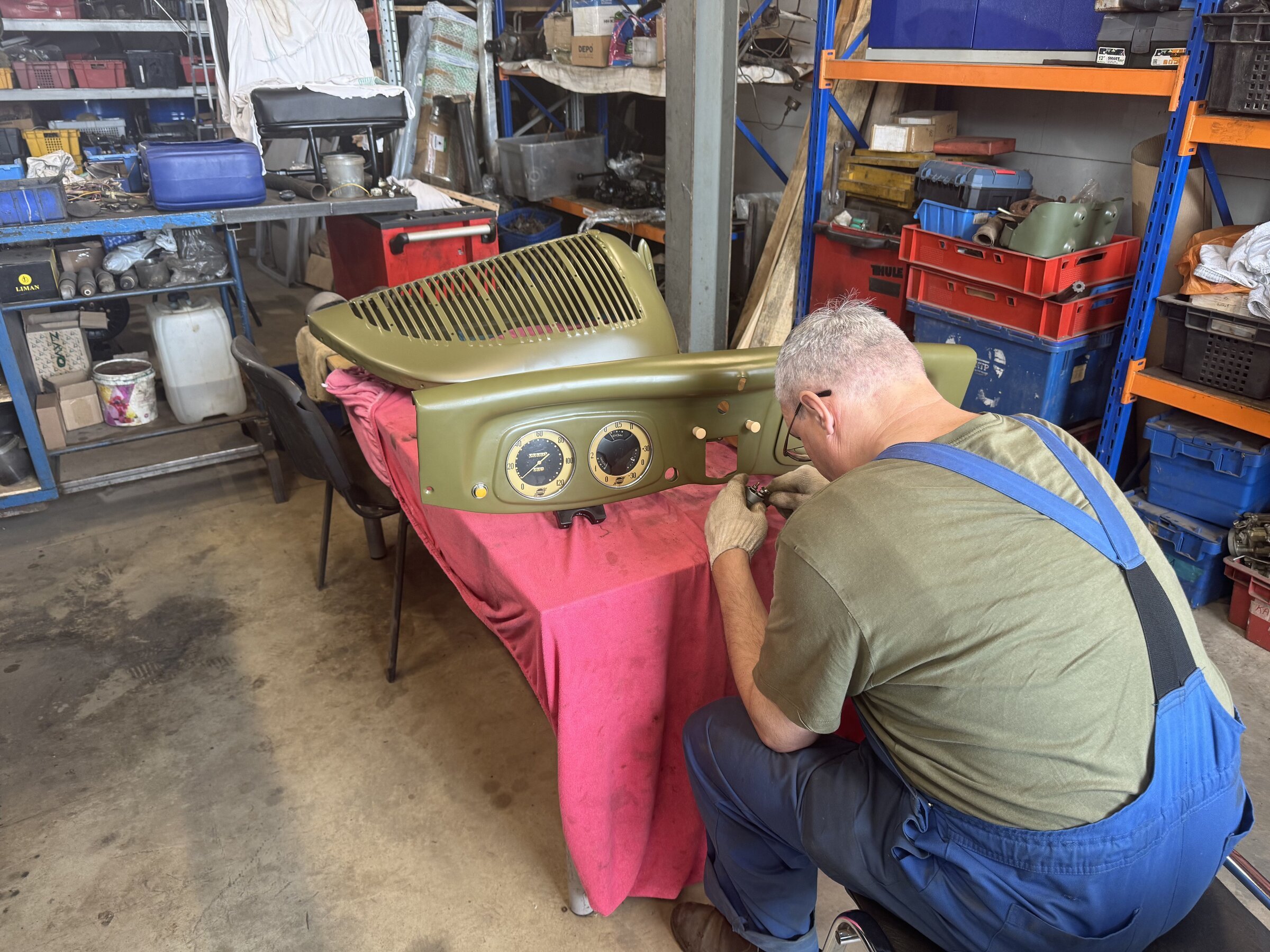

Игорь Кировск 407 Жалоба Опубликовано: 18 июня Ищут пожарные,Ищет милиция,Ищут фотографыВ нашей столице,Ищут давно,Но не могут найтиПриборы на Газ 11-73 )Пришлось от Газ М 1 поставить.Куплю или поменяю на что . 1 Цитата Поделиться сообщением Ссылка на сообщение Поделиться на других сайтах

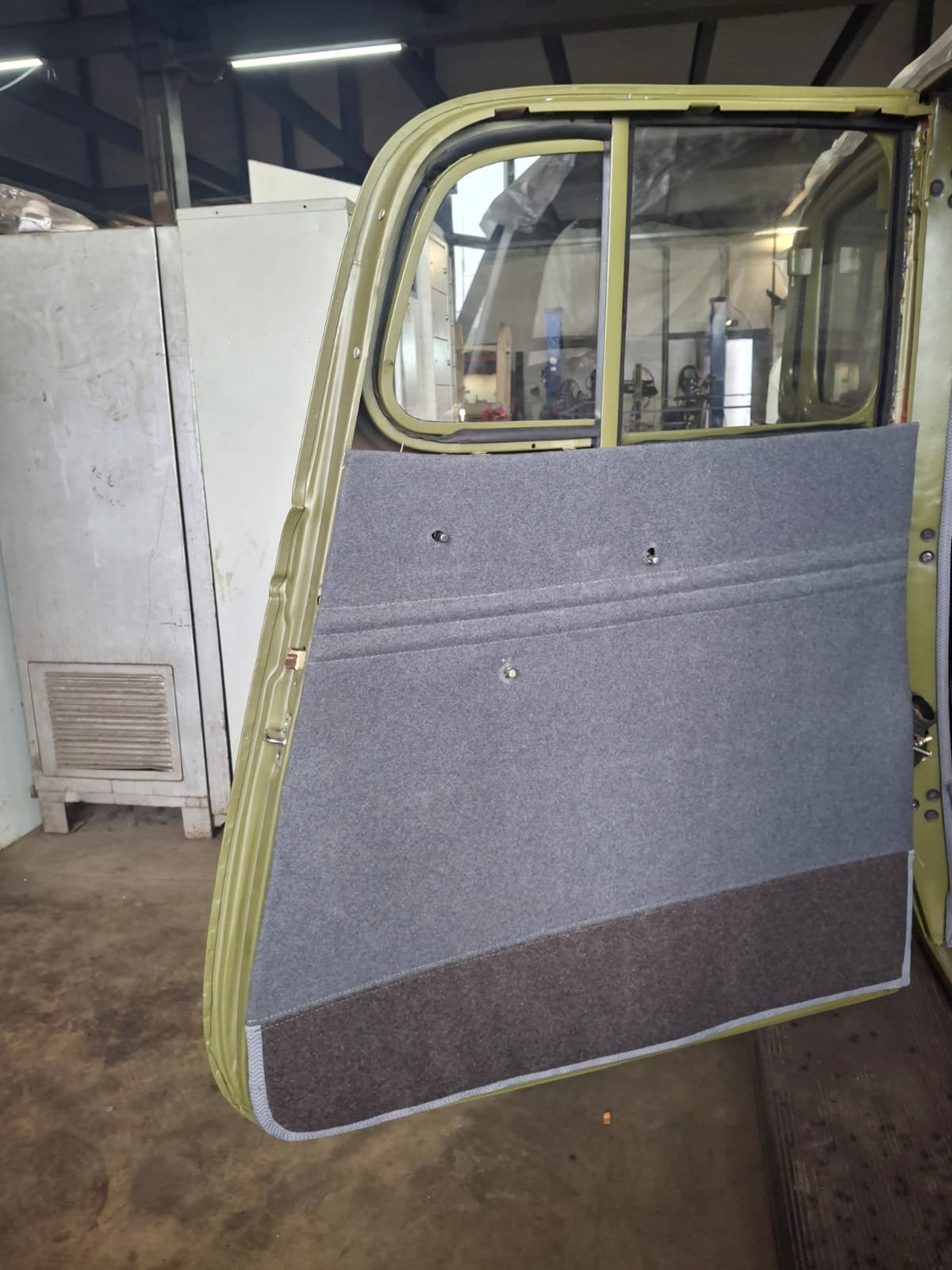

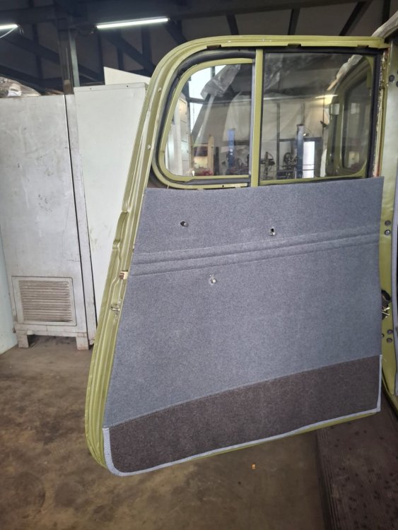

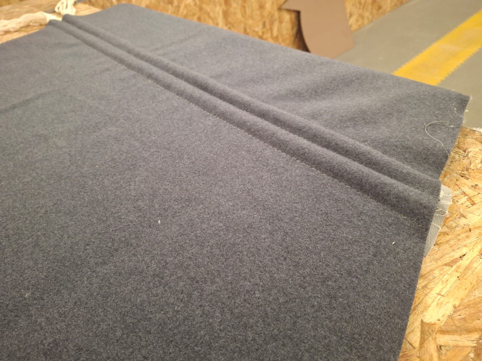

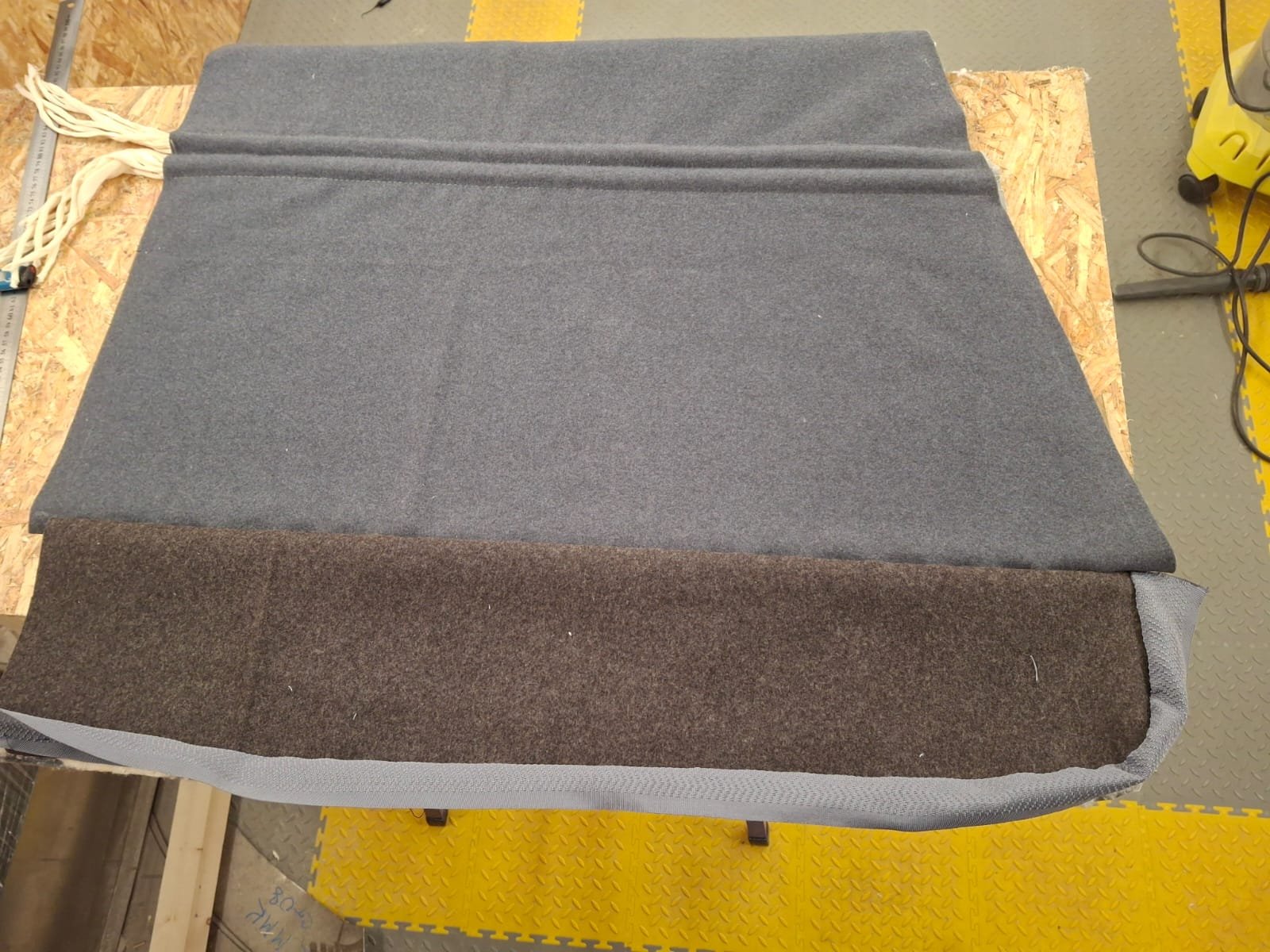

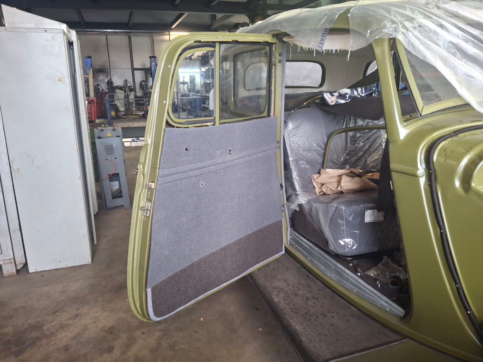

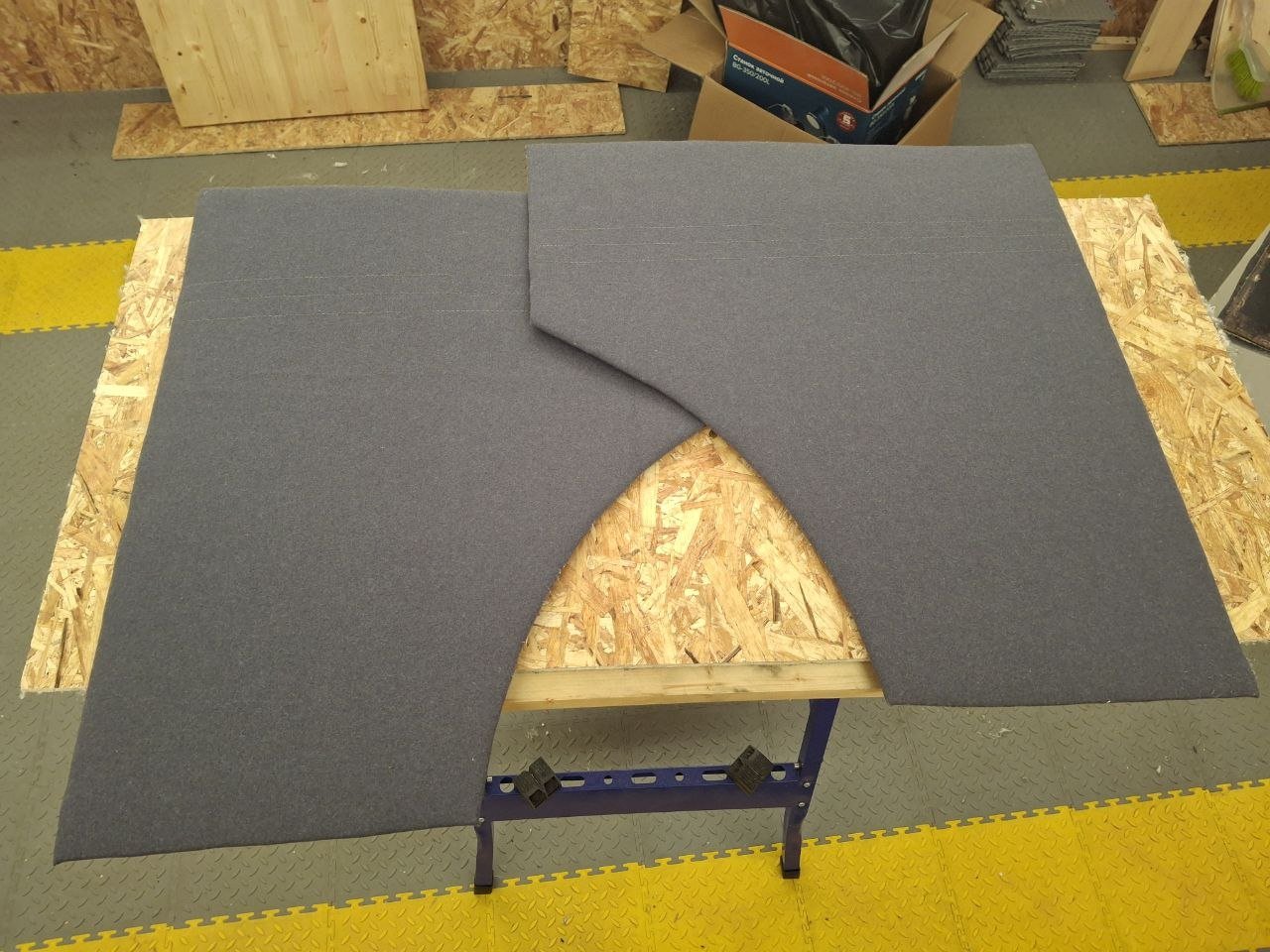

Игорь Кировск 407 Жалоба Опубликовано: 27 июля Поговорим о картах .Не игральных)Изначально планировал делать из цельной ткани.В чертежах затесался чертеж 36 года где не прямая строчка а закругленная и мастер так и прошил )По итогу имеем1.не правильную прострочку.2.нет объема в месте прострочки.3.цельный кусок ткани мне не нравится .Из других проблем нет машинки которая может прошить карту с ватином насквозь.Шинелька казалось тонкой но на загибах давала толщину из за которой карту было не защелкнуть.Карту положили под пресс вроде норм стало. Цитата Поделиться сообщением Ссылка на сообщение Поделиться на других сайтах

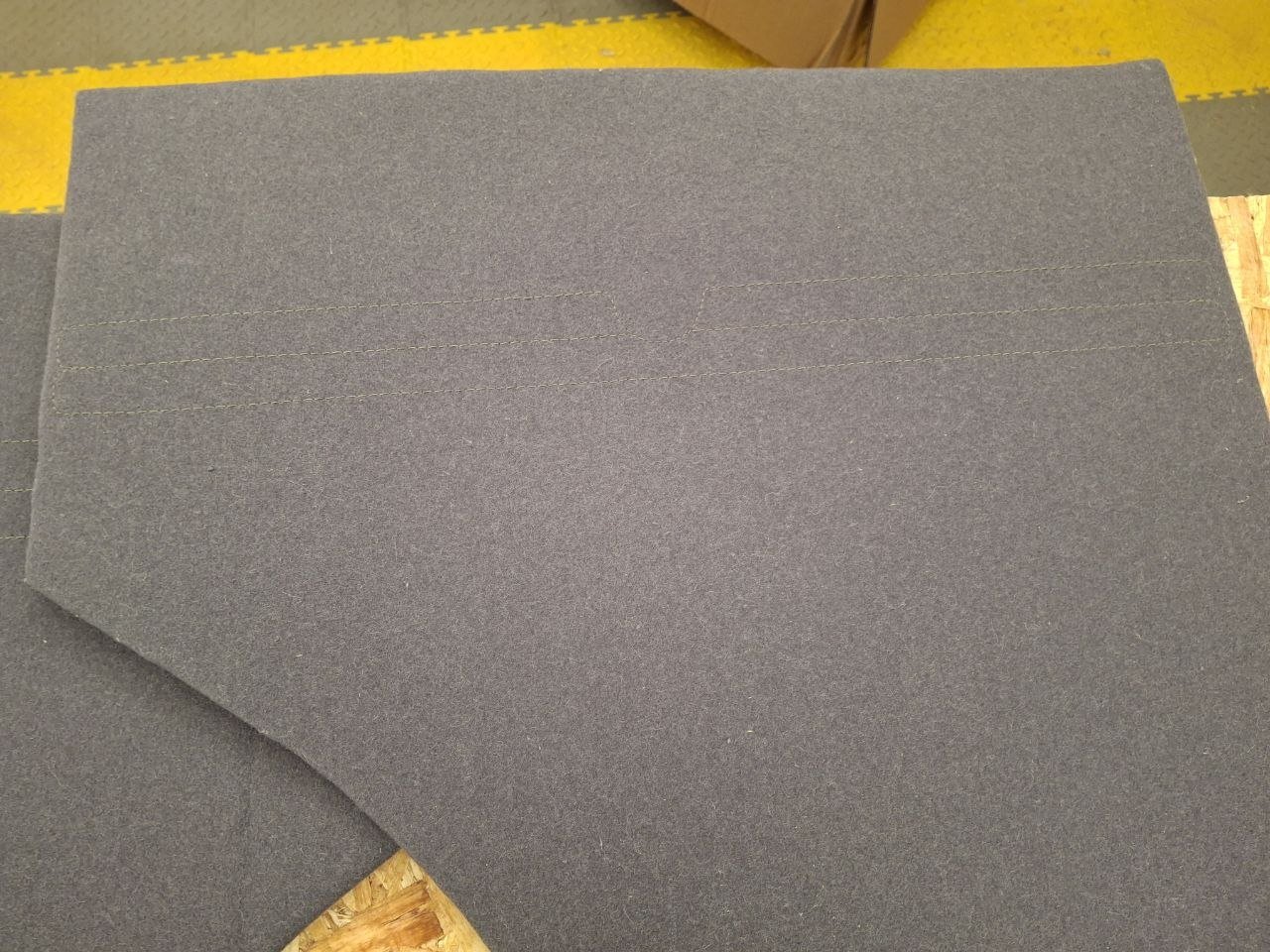

Игорь Кировск 407 Жалоба Опубликовано: 27 июля Решил переделать.Добавить в низ темную шинельку и добавить объем где прошивка.Объема вышло много будем убирать. Цитата Поделиться сообщением Ссылка на сообщение Поделиться на других сайтах
Игорь Кировск 407 Жалоба Опубликовано: 27 июля убираем недочеты.карты так выходят. 2 Цитата Поделиться сообщением Ссылка на сообщение Поделиться на других сайтах

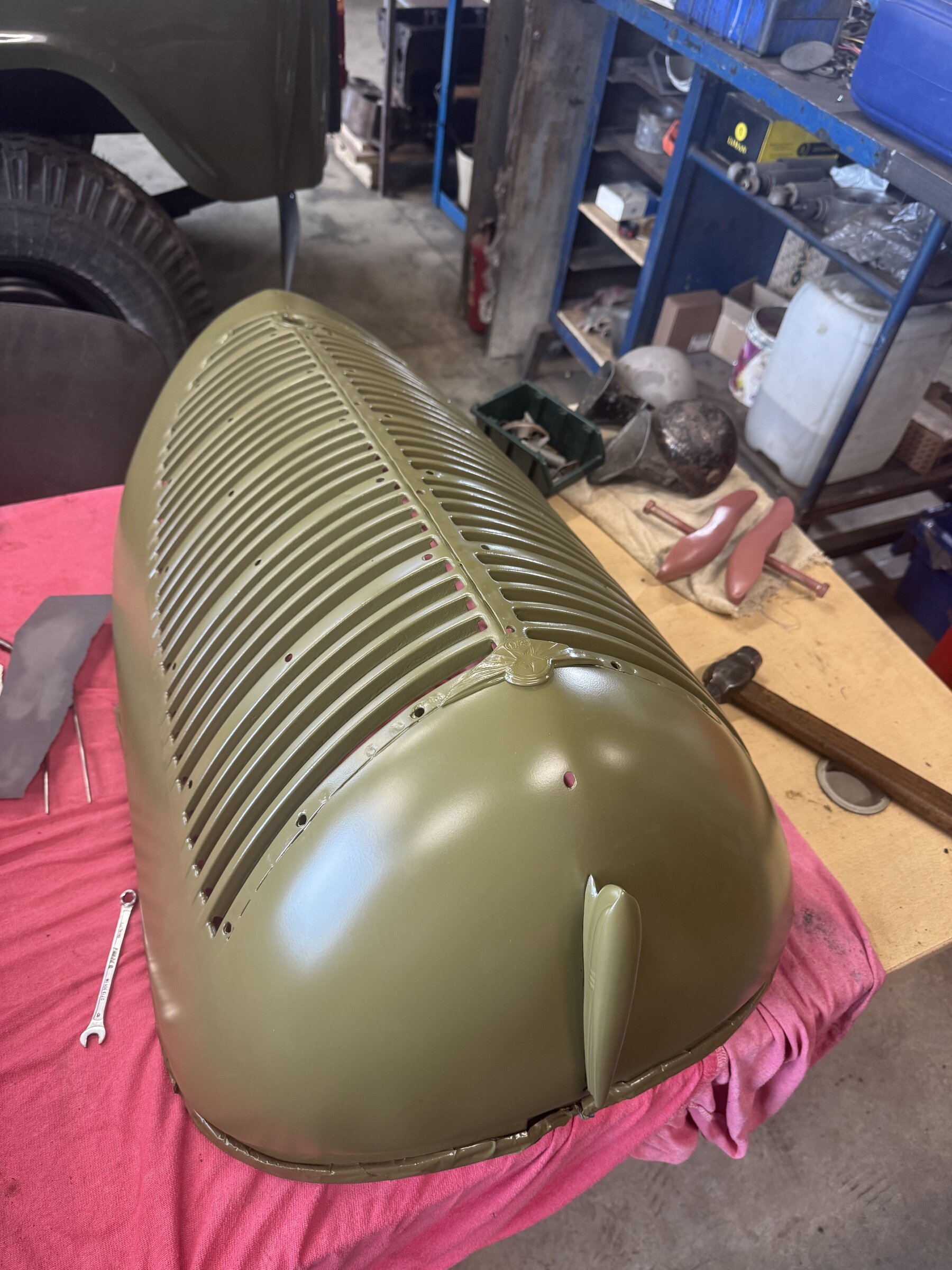

Игорь Кировск 407 Жалоба Опубликовано: 27 июля собрали 1 Цитата Поделиться сообщением Ссылка на сообщение Поделиться на других сайтах

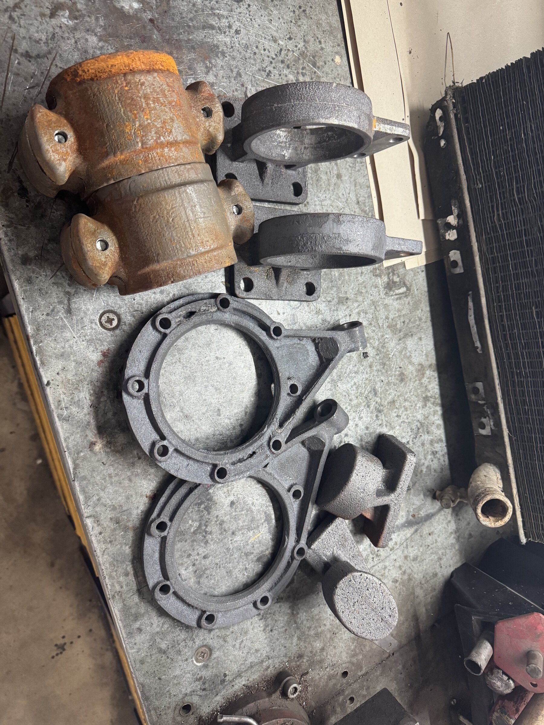

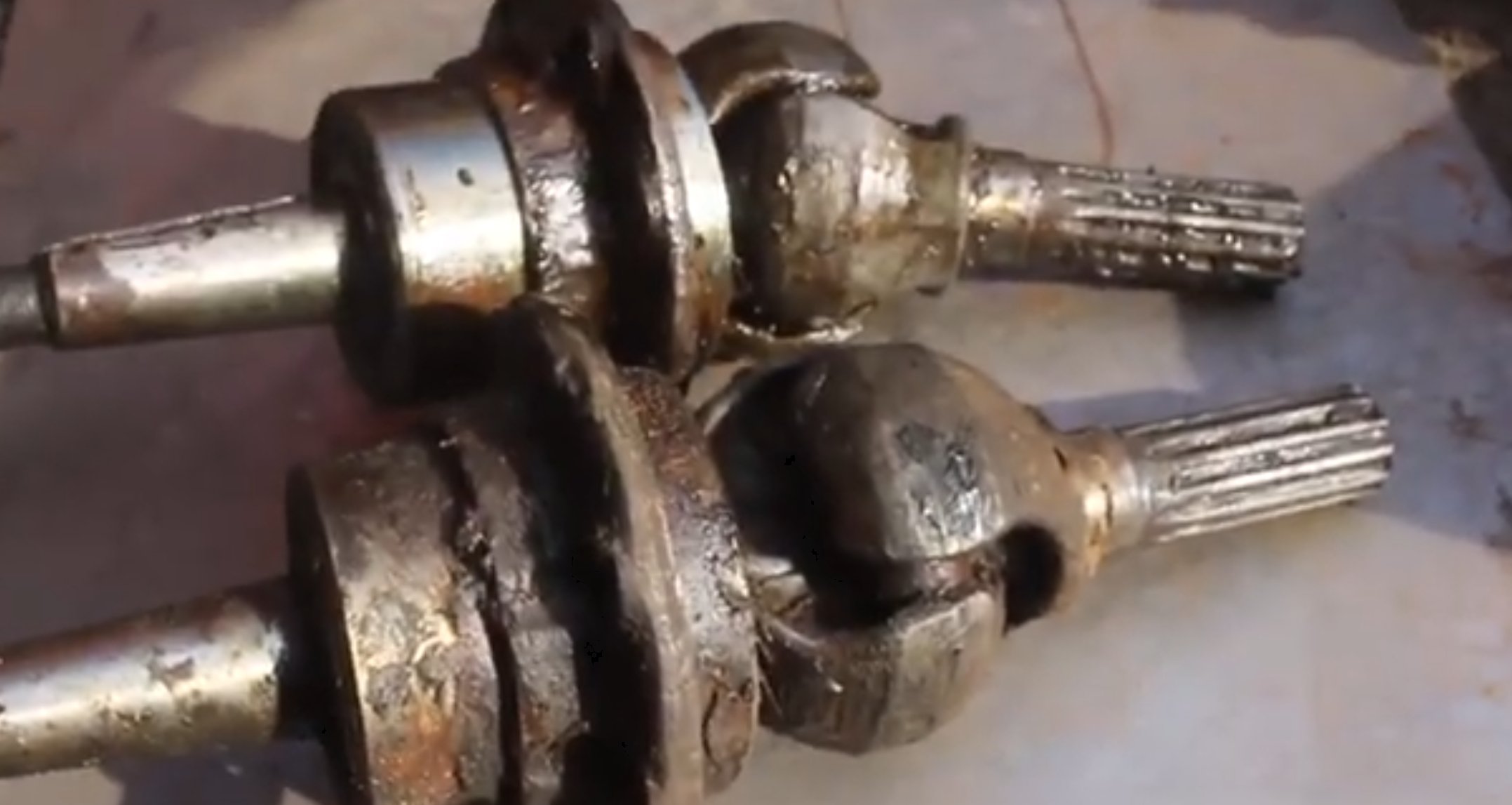

Игорь Кировск 407 Жалоба Опубликовано: 27 июля Готовы детали на мосты полного привода.Если кто по наивности(как я ) считал что что-то подойдет от Газ 67 таки нет)Все детали индивидуальны . Цитата Поделиться сообщением Ссылка на сообщение Поделиться на других сайтах

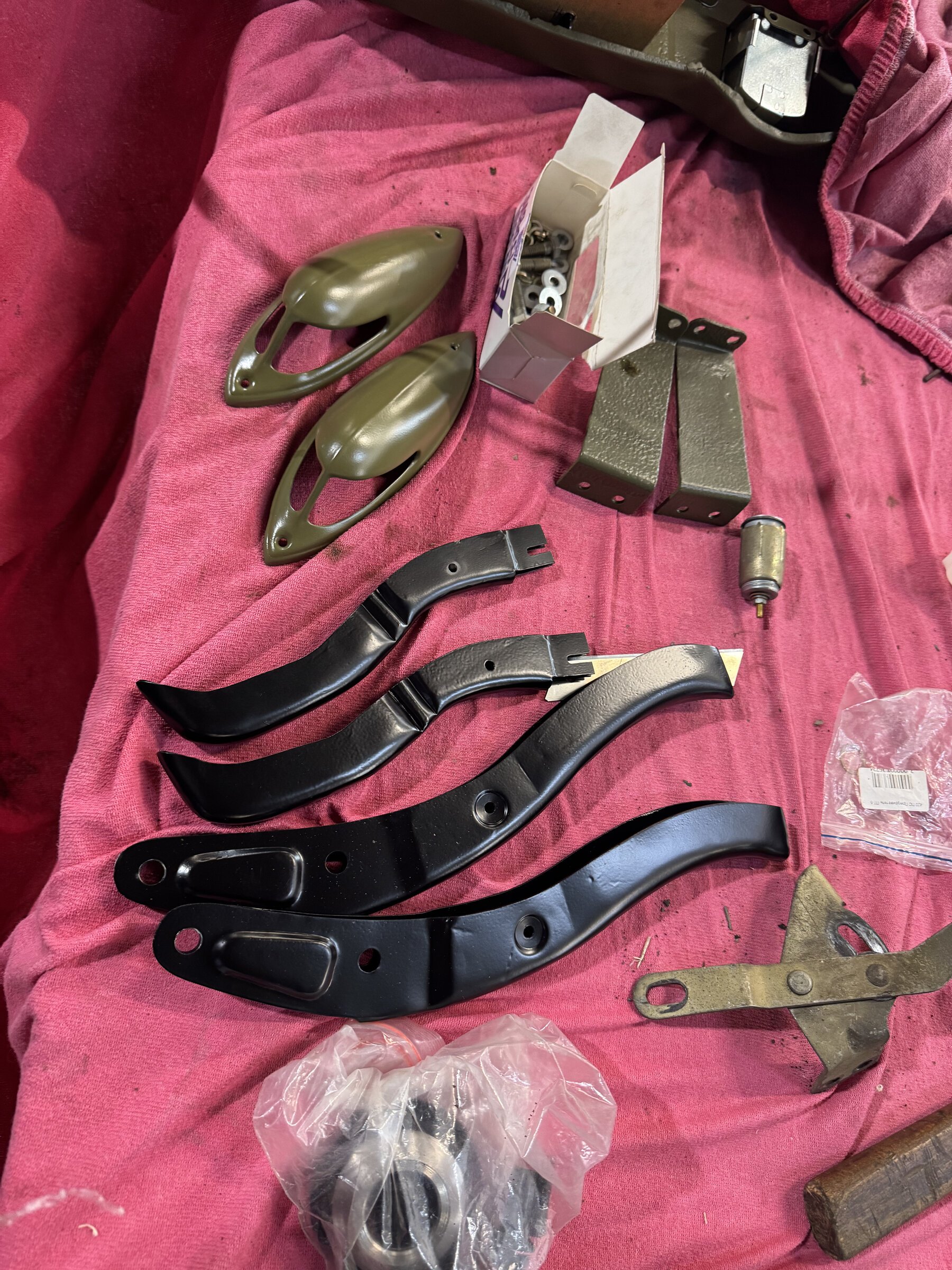

Игорь Кировск 407 Жалоба Опубликовано: 27 июля ручник с 11-73 он же 61-73 он же рычаг включения переднего моста на 61-73 Цитата Поделиться сообщением Ссылка на сообщение Поделиться на других сайтах
