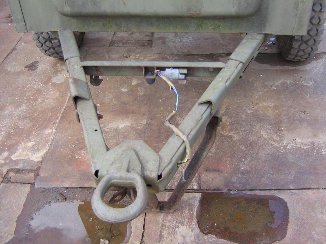

ПИЛлАУ 485 Жалоба Опубликовано: 24 апреля 2014 Нет розетки,нет фаркопа. Выше выкладывал фото своего прицепа... Цитата Поделиться сообщением Ссылка на сообщение Поделиться на других сайтах

соболь040 530 Жалоба Опубликовано: 25 апреля 2014 Световозвращатели уже едут, резина для 1971 года какая применялась? Ящик для тента подойдет от 8109? Страховочная цепь и опора дышла, как выглядит и куда крепиться? Башмак уже делается! Светотехника приколхожена, уже демонтировал! При демонтаже так же выяснил что проводка сдохла, в связи с этим вопрос проводка должна быть в тряпке или пластик? Цитата Поделиться сообщением Ссылка на сообщение Поделиться на других сайтах
Maxx1969 2 758 Жалоба Опубликовано: 25 апреля 2014 (изменено) Вот страховочн.цепи на 8109(их 2шт),на 704 одна страх.цепь(место крепления на прицепе там же что и у 8109,а на авто чуть по другому). На 704,проводка вроде тканевая. Изменено 25 апреля 2014 пользователем Maxx1969 Цитата Поделиться сообщением Ссылка на сообщение Поделиться на других сайтах
соболь040 530 Жалоба Опубликовано: 25 апреля 2014 Maxx1969, в комплекте с прицепом пришла цепь с каким то башмаком, вечером выложу! А вот машине смогу посмотреть только в воскресенье, но думаю там нет крепежа у меня там ящик стоит. Цитата Поделиться сообщением Ссылка на сообщение Поделиться на других сайтах
Механник 3 311 Жалоба Опубликовано: 25 апреля 2014 Световозвращатели уже едут, резина для 1971 года какая применялась? Ящик для тента подойдет от 8109? Страховочная цепь и опора дышла, как выглядит и куда крепиться? Башмак уже делается! Светотехника приколхожена, уже демонтировал! При демонтаже так же выяснил что проводка сдохла, в связи с этим вопрос проводка должна быть в тряпке или пластик? Проводка в ткани, опору дышла завтра смогу сфотографировать. Цитата Поделиться сообщением Ссылка на сообщение Поделиться на других сайтах
соболь040 530 Жалоба Опубликовано: 25 апреля 2014 Механник, спасибо жду фото! Цитата Поделиться сообщением Ссылка на сообщение Поделиться на других сайтах
Механник 3 311 Жалоба Опубликовано: 26 апреля 2014 Механник, спасибо жду фото Вот здесь, пытался покрупнее, что непонятно- спрашивай. http://www.gaz69.ru/ipb/gallery/image/120570-foto0272/ Цитата Поделиться сообщением Ссылка на сообщение Поделиться на других сайтах
соболь040 530 Жалоба Опубликовано: 26 апреля 2014 Механник, спасибо!!! С опорой все понятно, остатки на моем прицепе подтверждают мои догадки, можно смело искать 8109 снимать и ставить на свой! Кстати нашел ящик для тента от 8109, по петлям и крепежу встает как влитой! Фото не покажу, ящик ржавый, кривой и дырявый только для примерки и годиться! На прикрепленных фото цепь которая шла в комплекте с прицепом, но от прицепа она или нет пока понять не могу! Может кто нибуть знает ее назначение, а главное место крепления? Цитата Поделиться сообщением Ссылка на сообщение Поделиться на других сайтах
Илья37 133 Жалоба Опубликовано: 26 апреля 2014 Кронштейн страховочной цепи для прицепа ГАЗ-704.На прицепе УАЗ-8109 две цепочки. Цитата Поделиться сообщением Ссылка на сообщение Поделиться на других сайтах
