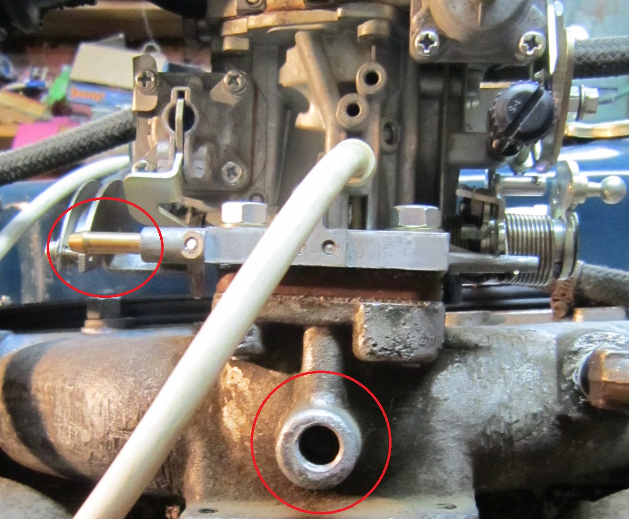

E_Gor 210 Жалоба Опубликовано: 22 марта 2011 Дареному коню в зубы не смотрят, появился у меня Солексообразный карбюратор "для Волги". Не будем вдаваться в полемику хорошо это или плохо, я его установил. После некоторой доработки детали "2141-1109320 Фланец подводящий" была установлена и она. С учетом того, что система вентиляции картера будет закрытой подскажите, пожалуйста, куда правильней подключить тонкий шланг отсоса картерных газов, к карбюратору или к впускному коллектору. На фото обозначены предметы вопроса... Цитата Поделиться сообщением Ссылка на сообщение Поделиться на других сайтах
SASHASHILL 102 Жалоба Опубликовано: 22 марта 2011 Дареному коню в зубы не смотрят, появился у меня Солексообразный карбюратор "для Волги". Не будем вдаваться в полемику хорошо это или плохо, я его установил. После некоторой доработки детали "2141-1109320 Фланец подводящий" была установлена и она. С учетом того, что система вентиляции картера будет закрытой подскажите, пожалуйста, куда правильней подключить тонкий шланг отсоса картерных газов, к карбюратору или к впускному коллектору. На фото обозначены предметы вопроса... на сайте ДААЗа пишут что "солексообразных" карбов для волг не существует и все что в продаже - контрафакт (кроме ДААЗ 4178). Цитата Поделиться сообщением Ссылка на сообщение Поделиться на других сайтах
