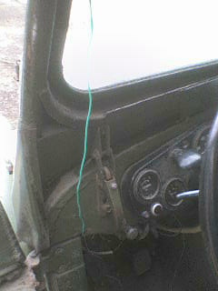

медленно, но верно идет процесс :D провел провод от стеклоочистителя в салоне к блоку предохранителей- но слишком заметно. можно ли как- то провести более незаметным путем?
