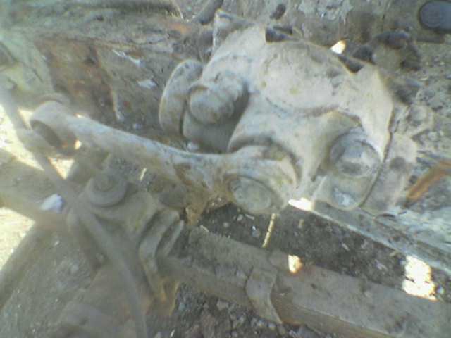

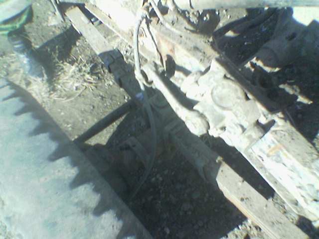

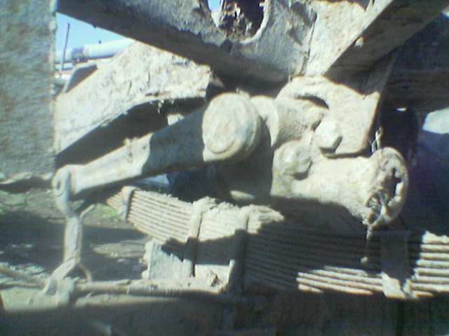

Парни, а что родные рычажные аммо савсем дохлые??????????
У меня мужики в гараже еще четыре приволокли почти новые. Старики их хвалят. Ответьте пожалуйста, так как сейчас переживаю момент работы с подвеской. Потом кузов поставишь и будешь "бодаться" буквой "Г".
С родными гемороя много, их надо обслуживать, а телескопы поставил и забыл.
