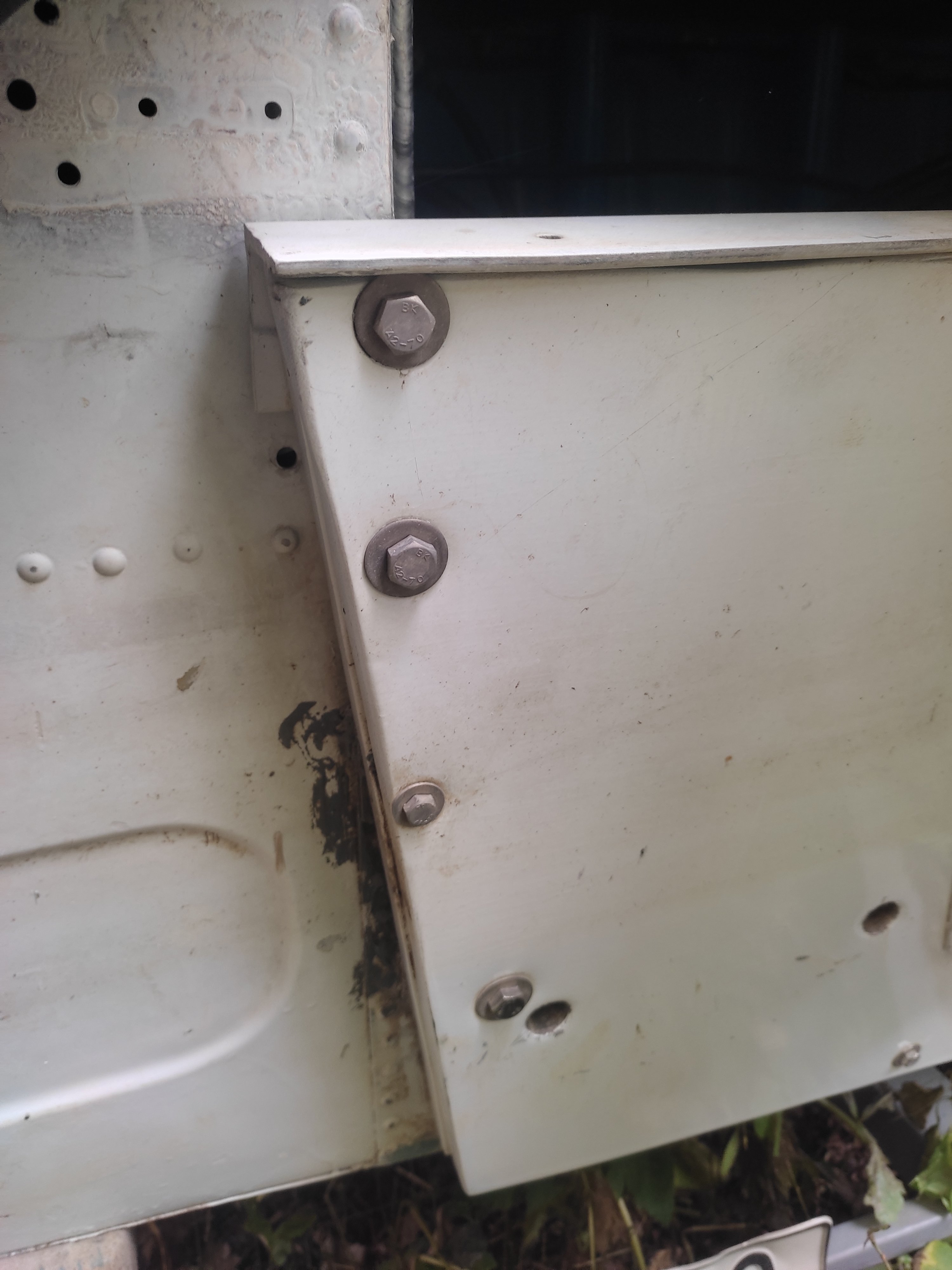

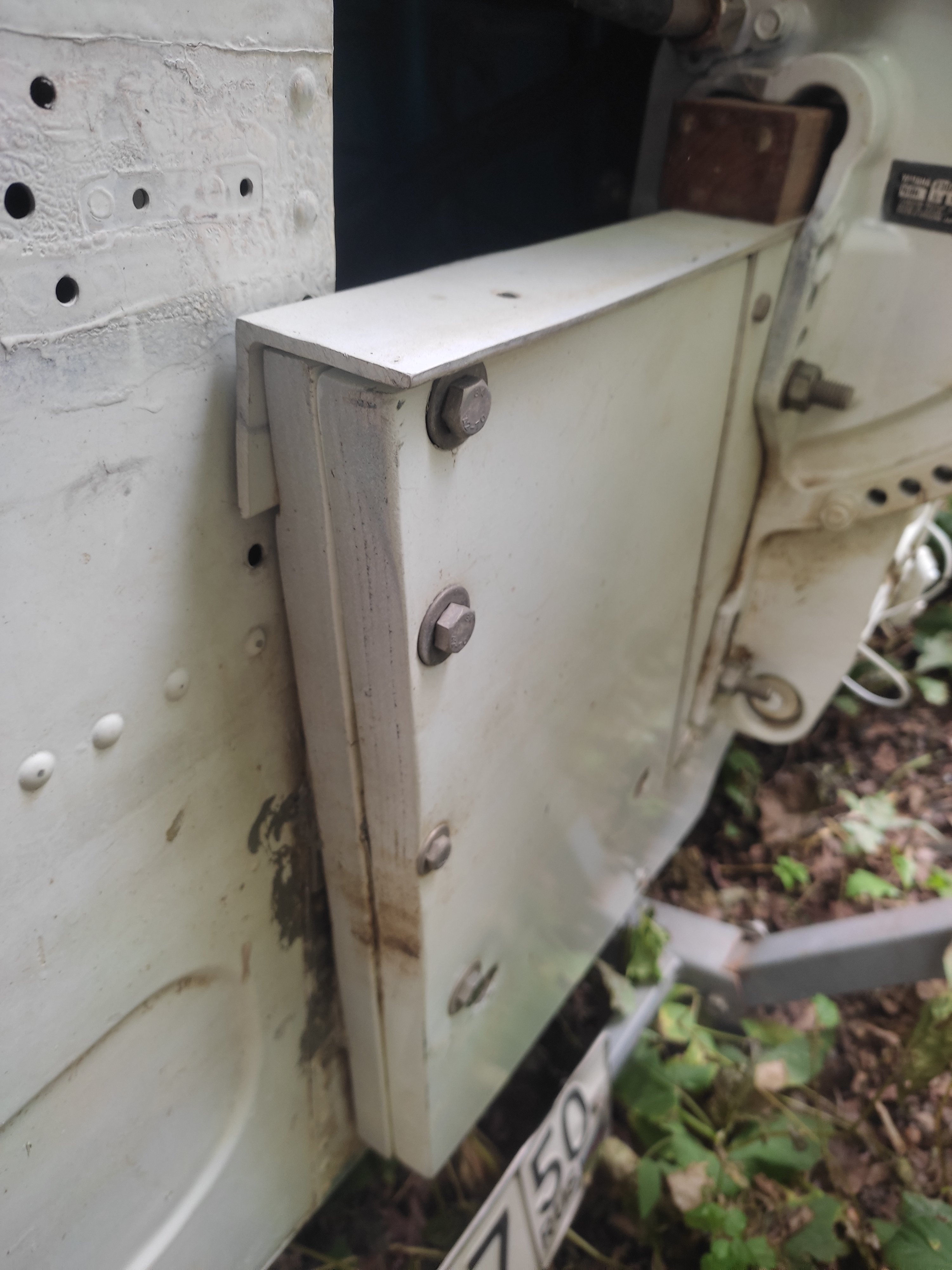

Можно фото? мысли усилить есть, его(транец) ведь мотор берет на перелом, те снаружи усиление ничего не даст, нужно изнутри, а там блоки плавучести ограничивают. Только если еще шпильками связывать. По скорости наверное 40 км для него золотая середина. И 40 лс нормально, с запасом. Еще винт с меньшим шагом в запас и хорош.
И так иранец сделан под ногу L.!!!! До этого был под S.Снимается все старье ,вклепывается алюм лист ,родная планка на что вешается мотор поднимается на 5 см по-моему и склепывается с алюм листом 1 отверстие через блок   плавучести крепится .ещё крепеж идёт из нутри лодки где транец там стоят усилители.фанера 20 мм в два слоя,покрытая эпоксидной чтобы не кисла( предыдущая фанера сгнила за 7 лет)Все собрано на герметик( шовный автомобильный ,не силиконовый). Обязательно 4 сливных отверстия в танце диаметром не меньше 16 мм.ну вроде все.

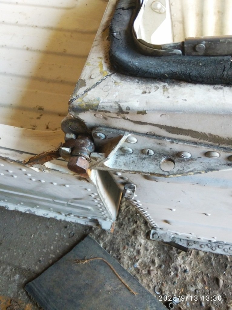

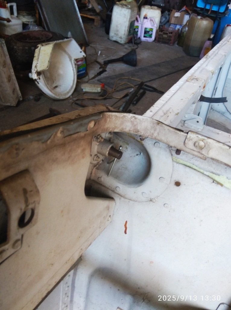

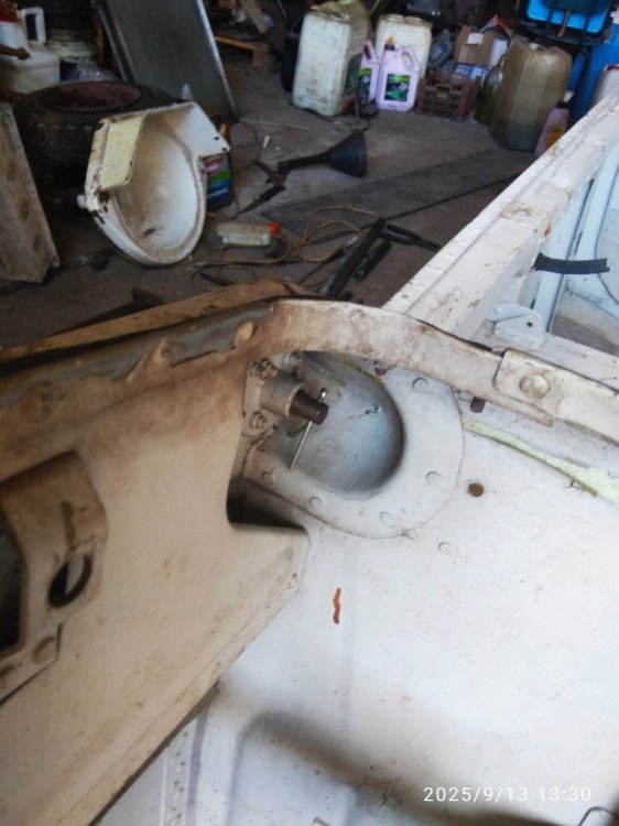

Вот какая то непонятка утром вылезла, стал крепить дышло для поездки на регистрацию, гайки не подходят ни одна из найденных в гараже, подошли от стяжных болтов. Есть 3 кормы, на одной шаг нормальный гайки подобрал, на 2х не подходят. Ну думал на выставочной свой какой то "авиционный "шаг, перерезал плашкой, на из Владика нормально все, на этой опять непонятно. Шаг не мерил пока, затерялся где то инструмент, но вроде 1.25 должен быть.
Это американская резьба, часто применяемая в авиации (молитвами Сталина), с тех лет, когда мы передирали америанские летающие крепости (бомбардировщики). Часто подходят американские гайки, смотрите на авторазборах.
