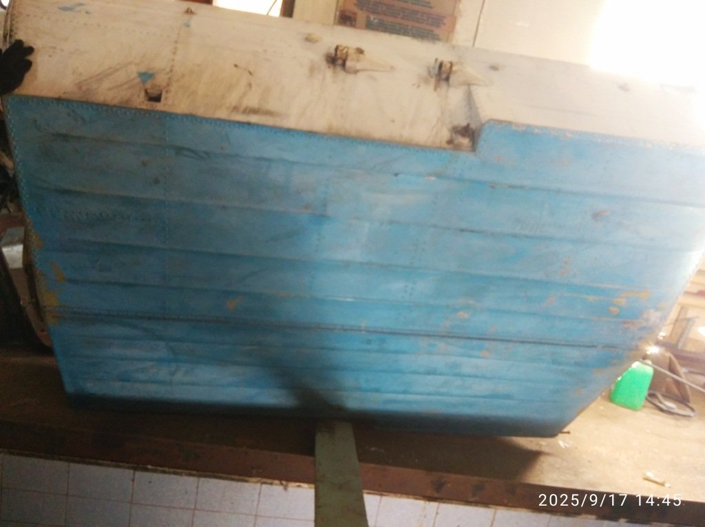

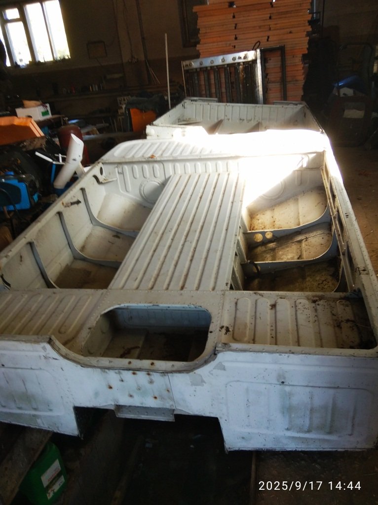

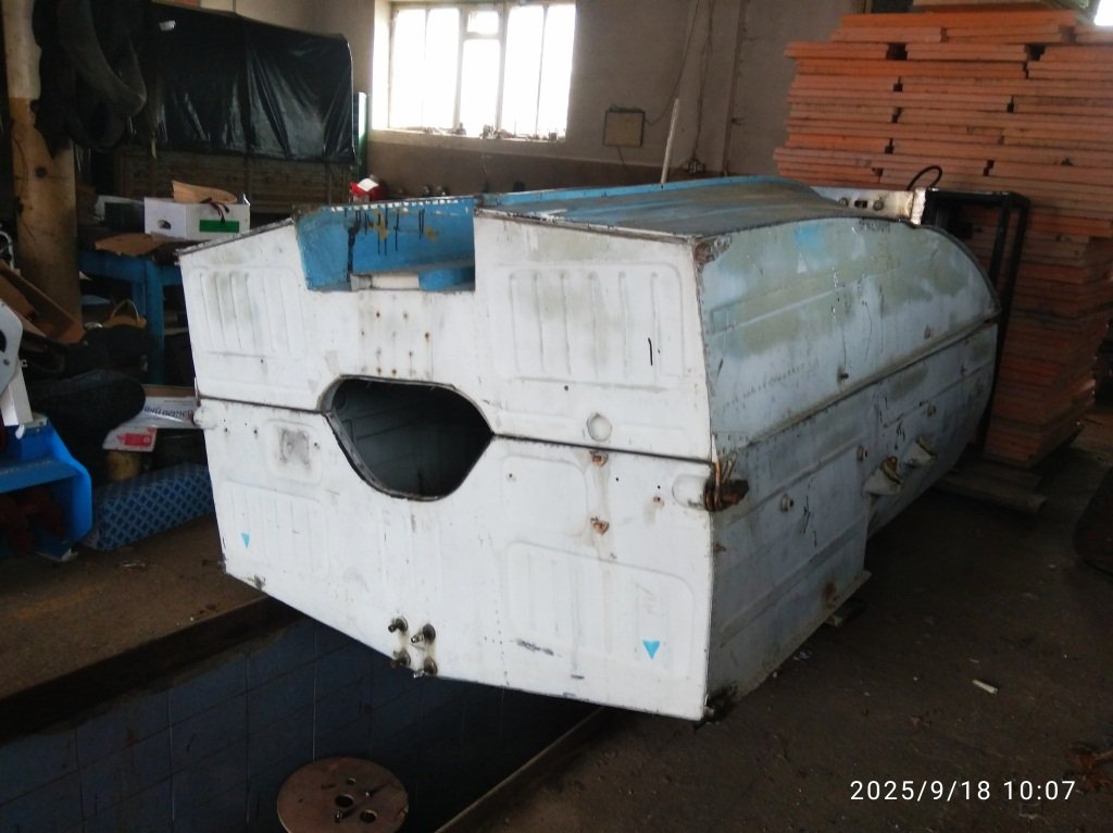

Олег999 2 Жалоба Опубликовано: 18 сентября (изменено) Может кто у нас на форуме тусит-гостит и ищет для развлечения-отдыха лодочку ? Есть. Скромно и недорого.В целом состояние корпуса на 4. С возможностью поработать руками. Практически есть Все ! Кроме бумаг............:-((((((((((( Изменено 18 сентября пользователем Олег999 дополнение Цитата Поделиться сообщением Ссылка на сообщение Поделиться на других сайтах

Олег70 29 Жалоба Опубликовано: 19 сентября 16.09.2025 в 21:37, Олег999 сказал: . Нос прицепить на раз не получилось, корма и нос из разных партий, не схождение по петлям на 1 СМ !!! Пришлось при помощи гвоздодера, топора и молотка подгибать петли, песня еще та, ладно инструмент был в багажнике.Состыковал.  Несхожденя по петлям может быть из-за небрежного хранения. Переднюю секцию могли на петлях "катать", опираться на петли "на излом" и т.п. Попадались при восстановлении такие экземпляры.Что бы разобраться с этим вопросом , я с помощником клал верхнюю секцию на нижнюю положив между ними бруски( или доски) примерно 10 см высотой, что бы петли "висели".Будет сразу видно какая петля или обе погнуты ( ну или специфика сборки). Во всех моих случаях загнуты были петли. Выправлять лучше безударным способом иначе петли могут лопнуть. Цитата Поделиться сообщением Ссылка на сообщение Поделиться на других сайтах
Олег999 2 Жалоба Опубликовано: 19 сентября 4 часа назад, Олег70 сказал: Несхожденя по петлям может быть из-за небрежного хранения. Переднюю секцию могли на петлях "катать", опираться на петли "на излом" и т.п. Попадались при восстановлении такие экземпляры.Что бы разобраться с этим вопросом , я с помощником клал верхнюю секцию на нижнюю положив между ними бруски( или доски) примерно 10 см высотой, что бы петли "висели".Будет сразу видно какая петля или обе погнуты ( ну или специфика сборки). Во всех моих случаях загнуты были петли. Выправлять лучше безударным способом иначе петли могут лопнуть. Этим хорошо заниматься на суше, желательно с помощником, не спеша. А когда бродишь в болотных сапогах один и времени остается мало,да и уже темнеет тут не до нежностей. Есть гвоздодер, топор, молоток и монтажка. И вперед ! Мы не ищем легких путей.Как там в "Формуле любви"- ежели один человек сделать смог, другой всегда способен сломать..... Петли были без дефектов, одна нормально вошла, другую пришлось разжать-расширить, встало со скрипом на место и все зафиксировал болтами-осями и зашплинтовал. Я тоже предполагаю что на сборке не было несколько стапелей для сборки лодок и тем более несколько штампов для изготовления деталей с расхождениями в размерах. Какой то нонсенс, в кучу скоро в огороде соберу и буду изучать проблему. Хотя все должно быть нормально- из Владика собрана и выставлена на продажу. Выставочная тоже идеально стыкуется. 3-я скоро выйдет с воды и поглядим что получится. Конечно когда они не сходятся можно увидеть что где и насколько, откручивать петли и выставлять, если что между петлей и корпусом установить пластину необходимой толщины. Будет чем заняться на досуге, только вот отмыть надо от зелени. Кто чем моет из химии? обычная автошампунь берет? Цитата Поделиться сообщением Ссылка на сообщение Поделиться на других сайтах
