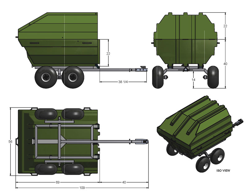

Олег70 29 Жалоба Опубликовано: 18 февраля 2018 Нашлась и цена сего аппарата http://sc4x4.ru/aksessuary-dlya-kvadrotsiklov/pritsep-lodka-off-road-trailer-mode-detail Цитата Поделиться сообщением Ссылка на сообщение Поделиться на других сайтах

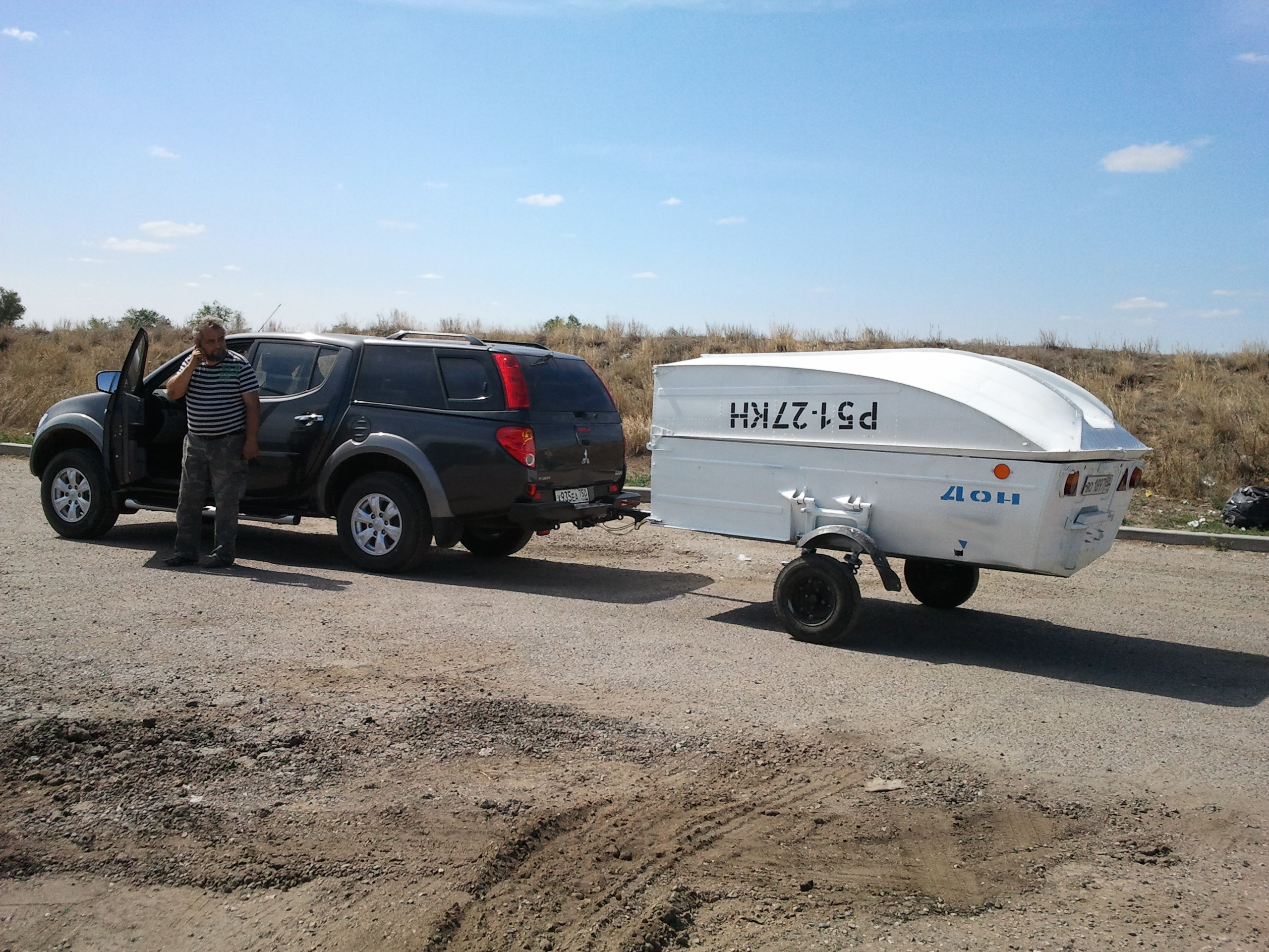

Sasa63 3 Жалоба Опубликовано: 7 апреля 2018 Фактически у амеров это складная лодка расположенная на обычном прицепе. То есть когда вы сбросили лодку на воду, то прицеп остался на берегу. И уйти по воде, как наши форумчане, далеко вместе с колесами, а там зацепиться к случайной машине не получится. Нужно вернуться к прицепу, оставленному на берегу. Тогда и мой вариант с обычным прицепом проходит. Цитата Поделиться сообщением Ссылка на сообщение Поделиться на других сайтах
Олег70 29 Жалоба Опубликовано: 7 апреля 2018 (изменено) Есть и у нас аналог(по идее в качестве лодки)) американскому, аппарату лодка "КЕЙС" производства ВАСО,только без прицепа.С прицепом (не лодочным)в нашей лодке ,на мой взгляд одна проблема-вес.Если Дон с подвеской я в одно лицо при нормальном пологом съезде на воду спускаю,единственная пока проблема моего одиночного использования - повесить двигатель ( 20-ку 4 т),но возможен вариант с транспортировочной тележкой под двигатель(они продаются), то с прицепом нужен уже коллектив.А так единственный на мой взгляд минус -некоторая потеря мобильности,но и плюс -грузоподъемность (прицеп крепче подвески). Изменено 7 апреля 2018 пользователем Олег70 Цитата Поделиться сообщением Ссылка на сообщение Поделиться на других сайтах
Sasa63 3 Жалоба Опубликовано: 7 апреля 2018 Короче, нужно иметь и колеса и прицеп. На колесах - скатывать в воду и обратно. Ездить недалеко. На прицепе - в дальние места места. А если две машины "Дон" можно разделить и каждому по скорлупе на крышу. А на месте собрать - и в воду. Цитата Поделиться сообщением Ссылка на сообщение Поделиться на других сайтах

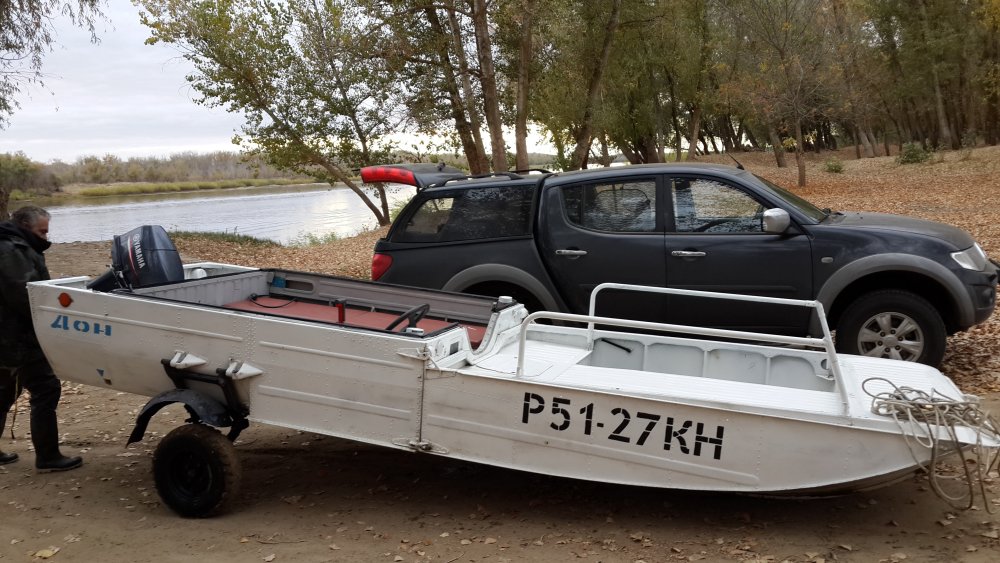

Олег70 29 Жалоба Опубликовано: 7 апреля 2018 (изменено) Про тент.Сегодня получил оригинальный тент от Олега(ДОН 096),который купил Дмитрий Рябинин,для образца.После праздников произведу примерку.Если все будет садиться нормально на каркас ,то до навигации успеют пошить товарные палатки.Ранее образец не сел нормально на каркас из-за того что оригинальная палатка сильно "села".В связи с тем ,что поблизости от Перми не удалось пока найти Дон с каркасом для примерки(кстати рассматривался вопрос покупки,для возможного изготовления подобных вариантов палаток-навесов на заказ,а также других сопутствующих изделий-каркасов тента,элементов соединения каркаса и т.п.),то приняли решение приобрести другой тент на образец (менее убитый).По цене лучше задать вопрос Дмитрию.(там возможно изготовление из различных материалов). Изменено 7 апреля 2018 пользователем Олег70 Цитата Поделиться сообщением Ссылка на сообщение Поделиться на других сайтах

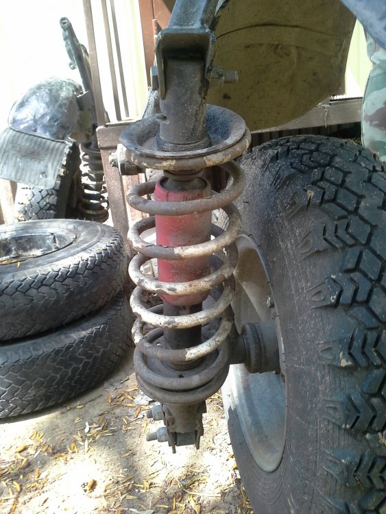

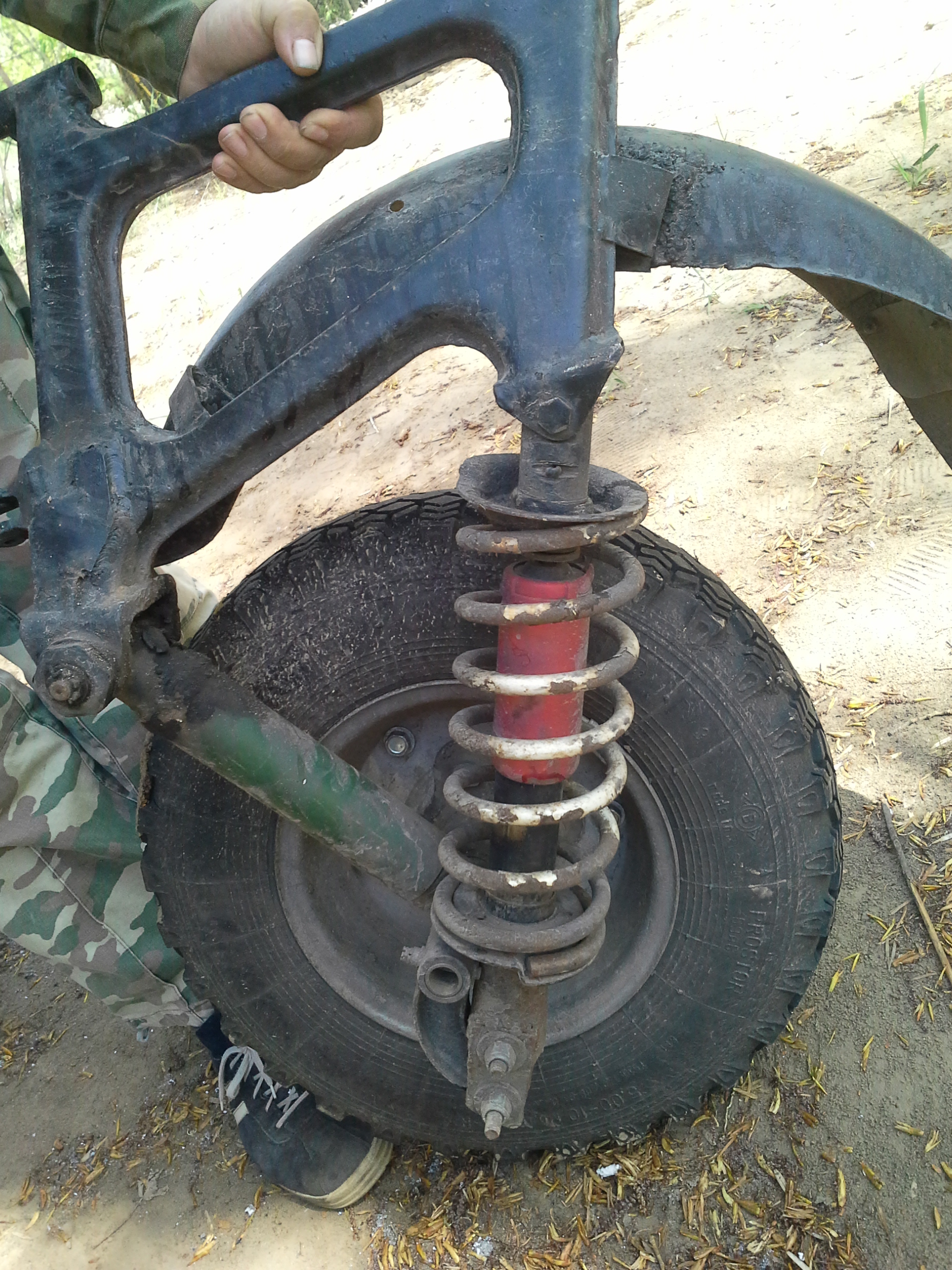

Дуст 11 Жалоба Опубликовано: 25 мая 2018 Ну, типа, тоже стал "счастливым обладателем".... принимайте в ряды... корыто № 892 дата "рождения" 09. 04 . 82 (недавно 36 лет "стукнуло"!) Как купил - двинули под Астрахань... Испытали все "прелести" подвески.... Потеряли пружину... заметили по дыму от покрышки и крыла (краска обгорела пятнами)... На резиновом отбойнике амортизатора (шток вкрутили на место) доползли 60 км до Ефремова. В единственном (!) мотомагазе на "УРАЛ/ДНЕПР" нет ничего... Подобрали по высоте и пружине (сильно малого! (относительно стока) диаметра) аморт от какого то китайскутера, в надежде поехать побыстрее и ,в дальнейшем, приобрести штатный... Но, как показала практика, замены не потребовалось.. аморт прошёл 3 тыс км без замечаний. По ходовым качествам на воде: с 6,5 в одно лицо почти глиссирует, с 9,9 в два - не вытягивает. Транцевые плиты стоят, но НЕТ ГИДРОЩИТКА. Собственно вопрос: или готовый лишний у кого имеется... или зимой для образца у кого взять ... Могу сразу несколько сделать... По подвеске: тоже буду переделывать - если есть желающие, то могу сделать несколько... В планах: модернизированный амморт (как описано выше) + более прочный на скручивание рычаг подвески... скорее всего под цапфу/ступицу ВАЗ 08 (чтобы можно было регулировать развал/схождение ибо за 3 тыс км одну покрышку стёрло на 50%). .. 1 Цитата Поделиться сообщением Ссылка на сообщение Поделиться на других сайтах

Дон 096 7 Жалоба Опубликовано: 26 мая 2018 16 часов назад, Дуст сказал: Ну, типа, тоже стал "счастливым обладателем".... принимайте в ряды... корыто № 892 дата "рождения" 09. 04 . 82 (недавно 36 лет "стукнуло"!) Как купил - двинули под Астрахань... Испытали все "прелести" подвески.... Потеряли пружину... заметили по дыму от покрышки и крыла (краска обгорела пятнами)... На резиновом отбойнике амортизатора (шток вкрутили на место) доползли 60 км до Ефремова. В единственном (!) мотомагазе на "УРАЛ/ДНЕПР" нет ничего... Подобрали по высоте и пружине (сильно малого! (относительно стока) диаметра) аморт от какого то китайскутера, в надежде поехать побыстрее и ,в дальнейшем, приобрести штатный... Но, как показала практика, замены не потребовалось.. аморт прошёл 3 тыс км без замечаний. По ходовым качествам на воде: с 6,5 в одно лицо почти глиссирует, с 9,9 в два - не вытягивает. Транцевые плиты стоят, но НЕТ ГИДРОЩИТКА. Собственно вопрос: или готовый лишний у кого имеется... или зимой для образца у кого взять ... Могу сразу несколько сделать... По подвеске: тоже буду переделывать - если есть желающие, то могу сделать несколько... В планах: модернизированный амморт (как описано выше) + более прочный на скручивание рычаг подвески... скорее всего под цапфу/ступицу ВАЗ 08 (чтобы можно было регулировать развал/схождение ибо за 3 тыс км одну покрышку стёрло на 50%). .. Поздравляю ! Все мои попытки перейти на 13 радиус умерли на этапе разработки. Нежелательно утяжеление подвески для шкворня рычага подвески. Вы ещё не ощутили кайф когда у Вас вырывает середину диска. За тридцать лет владения этим изделием я провёл следующие доработки подвески: 1. Переход на 10 Тонаровский диск. Для этого необходимо заменить колёсные шпильки на шпильки большего диаметра. Очень хорошо подходят шпильки от москвича 2140. Их пока ещё можно купить . Накатка под запрессовку стачивается в диаметр резьбы и по этой поверхности делается новая накатка. Съёмником для подшипника выдавливается старая шпилька . Резьбовая часть шпильки чуть тоньше чем место с накаткой. Аккуратно вводите резьбовую часть в отверстие ступицы и запрессовываете гайкой через втулку. тонаровский диск состоит из двух одинаковых "кострюль" место для крепежа к ступице становится двойным и большие гайки оградят Вас от неприятностей с разваливающимся диском.База прицепа при этом становится шире на глубину одного диска по 0,5 глубины с каждой стороны, что требует доработку крыла . 2. Избавится от Ураловского амортизатора. Берёте жигулёвский 2101 передний амортизатор желательно самый тонкий , 4 корпуса от задних стоек переднепиводных 2108 жигулей ,две больших шайбы крепежа от задней балки ваз 2108, две задние пружины от 2108. Вытачиваете верхную серьгу (накручивается на шток) решаете вопрос нижнего крепежа.Из стоек 2108 берёте упоры пружина 2 шт.и с обратной стороны привариваете шайбы. От 2 пары стоек слезаете кусок стойки с упором пружины и частью трубы корпуса. Из получившихся деталей собираете стоику с 2101 амортизатором. Стойка получается выше .Прицеп перестаёт цепляться днищем на пересечёнке. Колёса смешаются немного вперёд и развесовка прицепа становится более сбалансированной.(Бес первой доработки невозможно) Цитата Поделиться сообщением Ссылка на сообщение Поделиться на других сайтах
Дон 096 7 Жалоба Опубликовано: 26 мая 2018 На доработанной подвеске проехал уже 40 тыс. без проблем. Сход-развал (его подобие) можно сделать подкладыванием пластин под кронштейны крепежа подвески - между корпусом и кронштейном. Оптимально вешать 30 сил, скорость 42-43 км/ч 3 человека на борту. Сороковка на 10 км/ч быстрее, но сам мотор на 20 кг тяжелее. Цитата Поделиться сообщением Ссылка на сообщение Поделиться на других сайтах
Дуст 11 Жалоба Опубликовано: 26 мая 2018 (изменено) Ну примерно всё так и планируется... И 13 радиус я ставить не собирался... Родные ходят прекрасно (я на самопальном прицепе возил по 2 ролика сена.. кто не знает это под 700 - 800 кг!) Диски можно взять сельхозные .. ТОНАРовские диски/покрышки вроде как в дефиците... Решение внедрить 08 ступицу обосновано тем, что там цапфа крепится на болтах, а значит имеется возможность регулировки/подстройки подкладками развала/схождения для долгой и счастливой жизни покрышек... (одну, на кривом рычаге, "сьело" за 3 тыс км, зато другая , (со вспоротым кордом (!)после потери амморта) , пробежала всю дистанцию без визуального износа )... Да, можно регулировать и на креплениях к корпусу... Но на фланце нужно подкладывать много меньше... соотношение плеч работает... Изменено 26 мая 2018 пользователем Дуст Цитата Поделиться сообщением Ссылка на сообщение Поделиться на других сайтах
Дон 096 7 Жалоба Опубликовано: 26 мая 2018 (изменено) Каждый берёт запчасти из своих источников. Я слишком далёк от сельского хозяйства.От ураловского амортизатора лучше отказаться. Не амортизирует да и пружина не какая. Изменено 26 мая 2018 пользователем Дон 096 добавил информацию Цитата Поделиться сообщением Ссылка на сообщение Поделиться на других сайтах
Дуст 11 Жалоба Опубликовано: 26 мая 2018 Источники - исключительно то что имеется в СВОБОДНОМ доступе... Переделка амморта (нужна!) не компенсирует "жидкости" рычага на скручивание... Что такое 50 кг в прицепе? Один ВИХРЬ уже 49 кг.... Может имеет смысл поставить стяжку/распорку между подвесками при транспортировке? Это всё к чему... призываю ПОДУМАТЬ и УСОВЕРШЕНСТВОВАТЬ то, что было разработано ТРИДЦАТЬ (!!!) лет назад... Цитата Поделиться сообщением Ссылка на сообщение Поделиться на других сайтах

Дон 096 7 Жалоба Опубликовано: 26 мая 2018 12 часов назад, Дуст сказал: Источники - исключительно то что имеется в СВОБОДНОМ доступе... Переделка амморта (нужна!) не компенсирует "жидкости" рычага на скручивание... Что такое 50 кг в прицепе? Один ВИХРЬ уже 49 кг.... Может имеет смысл поставить стяжку/распорку между подвесками при транспортировке? Это всё к чему... призываю ПОДУМАТЬ и УСОВЕРШЕНСТВОВАТЬ то, что было разработано ТРИДЦАТЬ (!!!) лет назад... Поперечина окажется слишком близко от киля, на хорошей колдобине можно помять, крепить и снимать при сбросе в воду лениво. Кстати лечил скручивание рычага следующим образом - выточил трубу 8 мм стенка, распилил рычаг и обварил. С родным амортизатором даже её скручивает. Я у себя вопрос решил , Творите удачи, будут интересные идеи, отпишите изучим. Цитата Поделиться сообщением Ссылка на сообщение Поделиться на других сайтах
