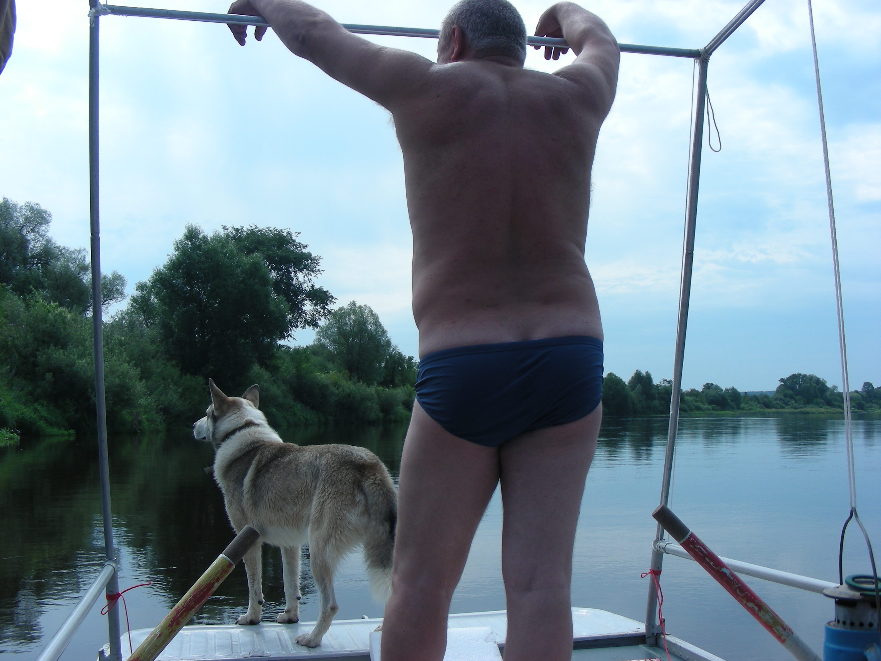

Maxitoy 0 Жалоба Опубликовано: 14 августа 2018 3 часа назад, Дуст сказал: У меня каркас временный , из старого каркаса от советской палатки. Ал. трубки и литые ал. углы - соединения... "Бикини" - имелось в виду тентик на лодке Олега70... без полноразмерных боковин...только крыша с небольшой юбочкой. Возникла мысль сделать такой же, а боковины (от него до борта )пристёгивать по необходимости. Понятно. Спасибо. В общем тоже сделаю эксперементальный такой высоты, сломает переделаю... Цитата Поделиться сообщением Ссылка на сообщение Поделиться на других сайтах

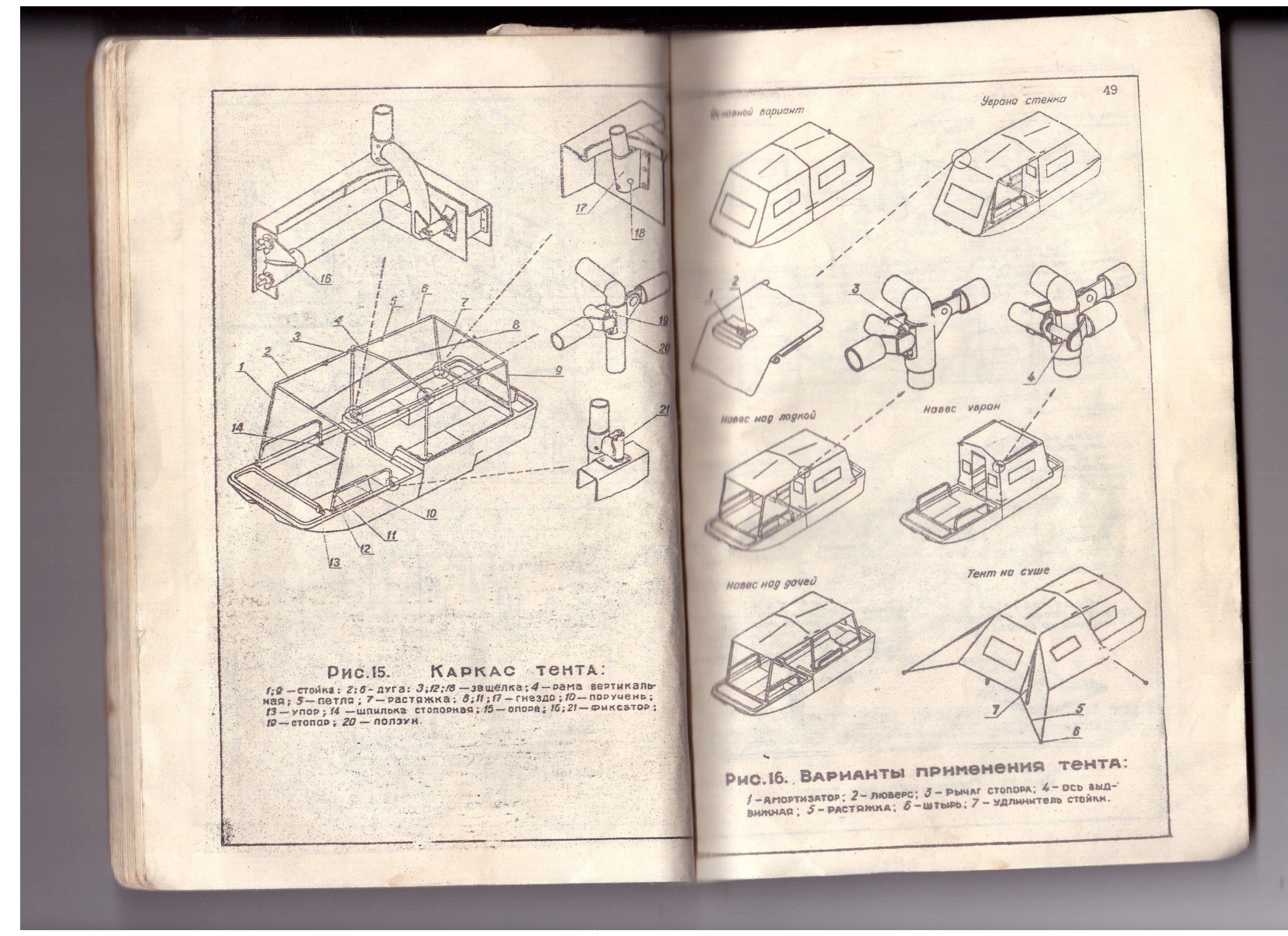

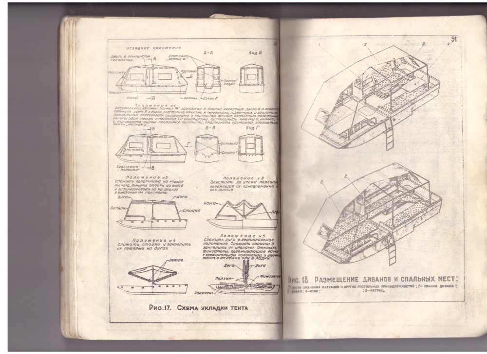

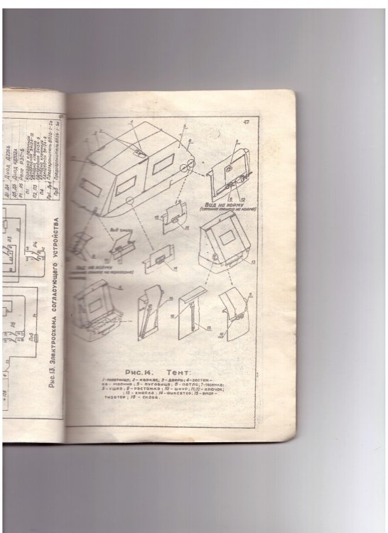

Олег70 27 Жалоба Опубликовано: 15 августа 2018 (изменено) Доброго всем дня.Прикреплю сканы инструкции по каркасу и тенту.На втором скане нарисованы 6 вариантов использования тента.Не использовал вариант тент на суше.-спали все время или в лодке или в палатке на берегу.Заводская конфигурация меня полностью устраивает. Изменено 16 августа 2018 пользователем Олег70 Цитата Поделиться сообщением Ссылка на сообщение Поделиться на других сайтах

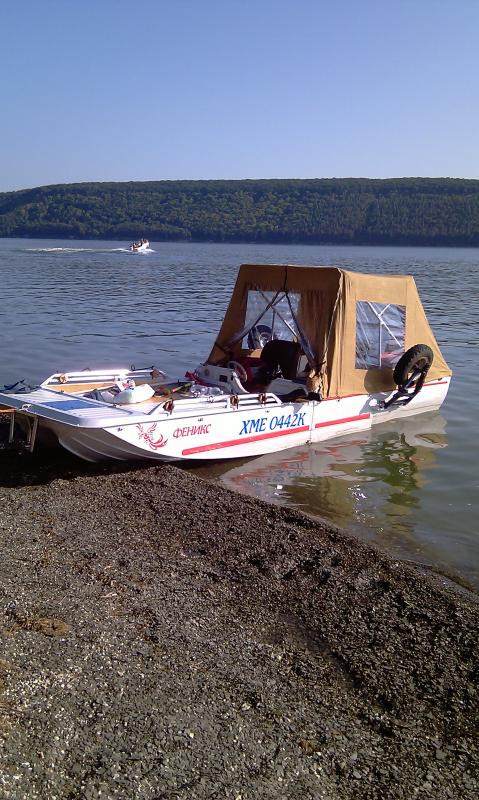

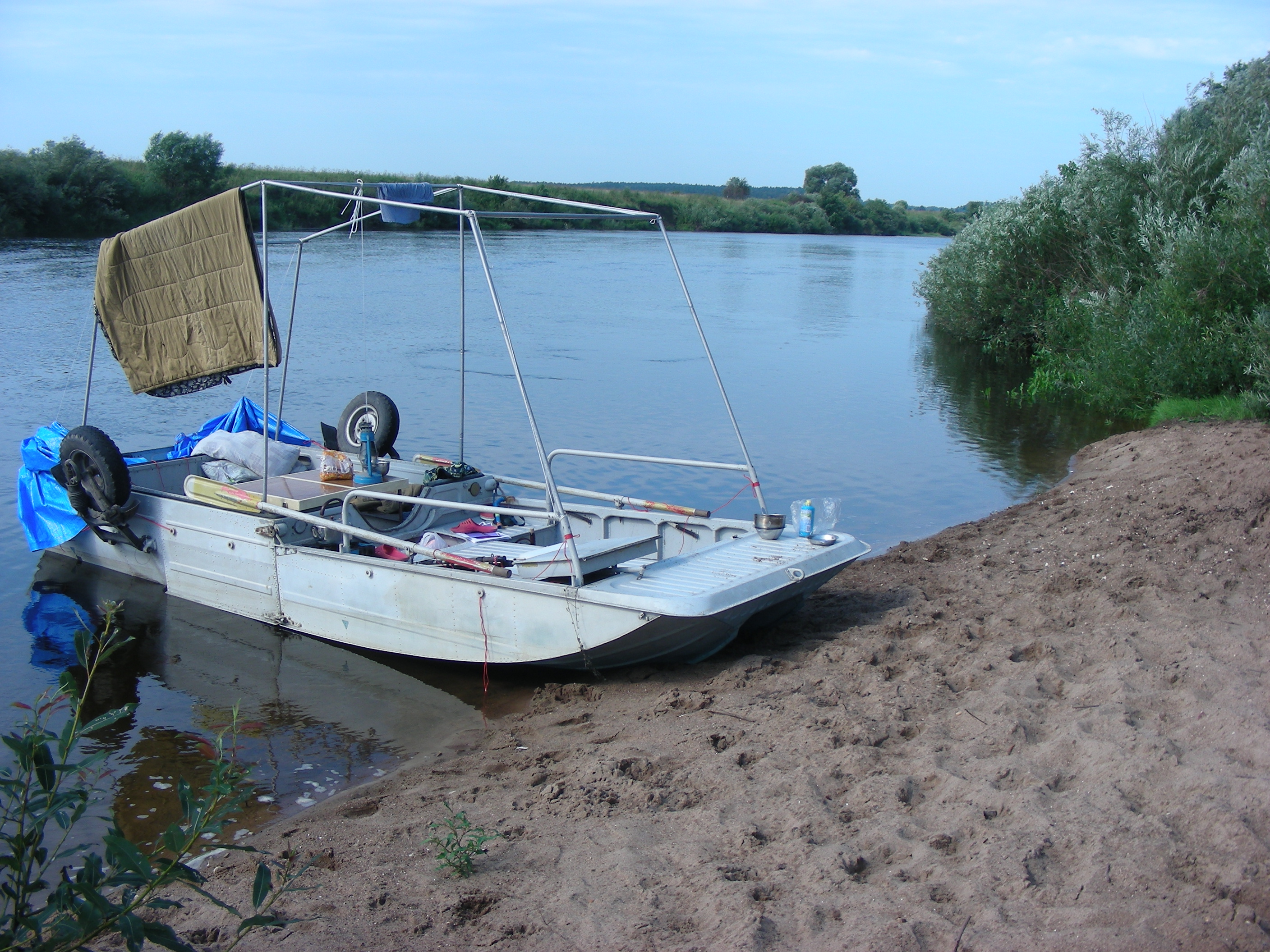

Олег70 27 Жалоба Опубликовано: 15 августа 2018 (изменено) В 27.04.2013 в 07:00, v_omeli сказал: Выкладываю фото тента для Дона, отдельно на нос и корму .По вопросу самодельного каркаса.Очень интересное решение тента и каркаса у нашего коллеги.Обратите внимание конструкция явно выше заводской (к вопросу о высоте) Палатка с большими окнами,но обратите внимание-плоская крыша.Изначально очень нравился данный вариант,но в конечном итоге оставил заводскую конфигурацию,не решился ничего мудрить из-за отсутствия рядом вменяемых мастеров по пошиву палатки.Взвесив все за и против,все достоинства и недостатки заводской и данной конструкции,решил оставить родной каркас и палатку,тем более замаячила перспектива купить новодельную заводскую палатку.В принципе кроме более удобного(быстрого) складывания и установки в самодельном(данном)варианте,все варианты применения схожи. Изменено 15 августа 2018 пользователем Олег70 Цитата Поделиться сообщением Ссылка на сообщение Поделиться на других сайтах

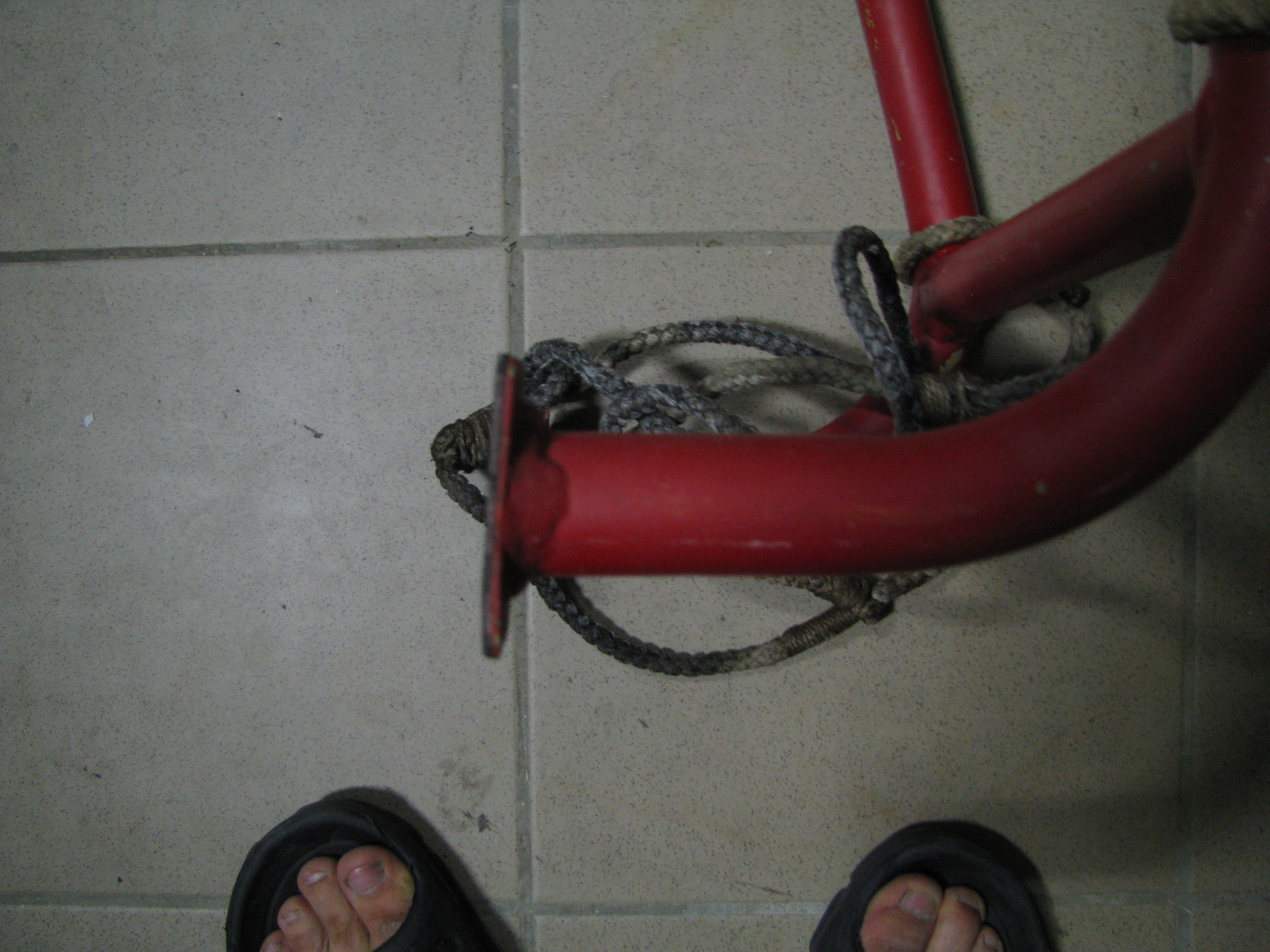

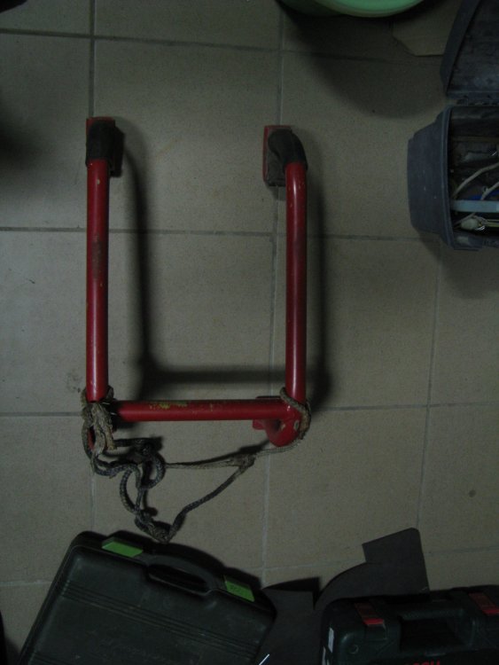

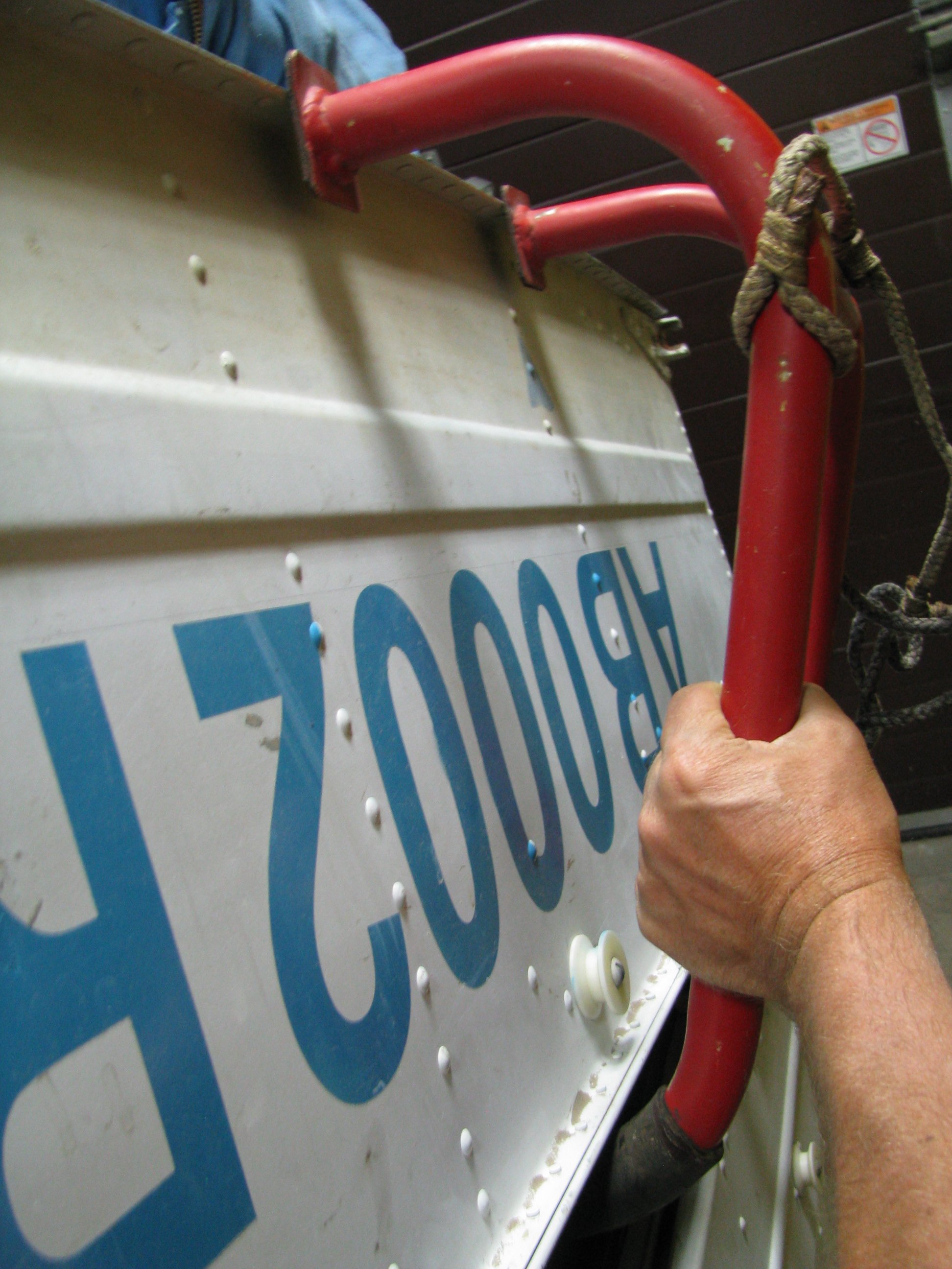

Дуст 10 Жалоба Опубликовано: 27 августа 2018 5 часов назад, Олег70 сказал: Кому интересно https://www.avito.ru/arzamas/vodnyy_transport/lodka-pritsep-dacha_don_1487169876 Дышло,колеса есть,документы ГИМС,остальное надо уточнять. Гидрощит виден, а вот транцевых плит и крышки переднего моторного отсека нет видно... Но цена очень привлекательна... ОЛЕГ! Спасибо за фото каркаса! Там ещё трап виден.. он стоковый? Фотку покрупнее можно? Куда он вообще цепляется? И ещё общий вопрос: В заднем отсеке, в проходе. на стенке дивана по правому борту какие то крепления смонтированы. Что там штатно крепилось? Цитата Поделиться сообщением Ссылка на сообщение Поделиться на других сайтах

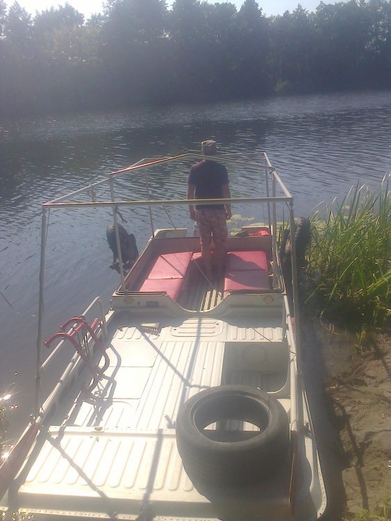

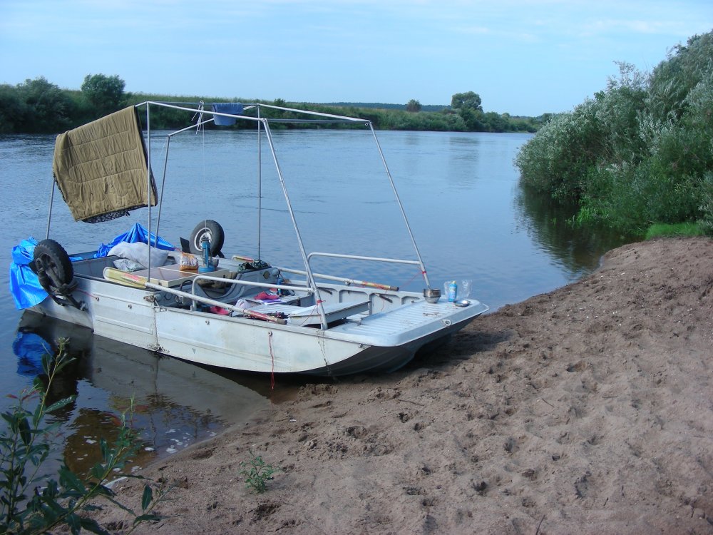

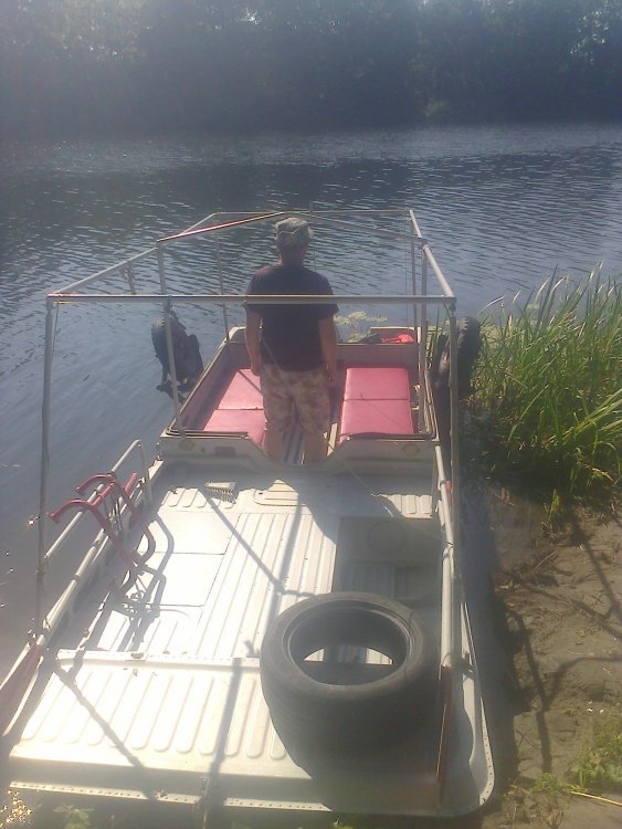

Дуст 10 Жалоба Опубликовано: 27 августа 2018 А это мой каркасик... НИЖНИЕ (!)трубки выше головы, даже когда стоишь на банке передней секции.... Цитата Поделиться сообщением Ссылка на сообщение Поделиться на других сайтах
Олег70 27 Жалоба Опубликовано: 27 августа 2018 1 час назад, Дуст сказал: И ещё общий вопрос: В заднем отсеке, в проходе. на стенке дивана по правому борту какие то крепления смонтированы. Что там штатно крепилось? Если правильно понял,то там крепятся удлинители каркаса ,смотрите выше в инструкции позиция "тент на суше".У меня они есть,но ни разу не использовал пока. Цитата Поделиться сообщением Ссылка на сообщение Поделиться на других сайтах

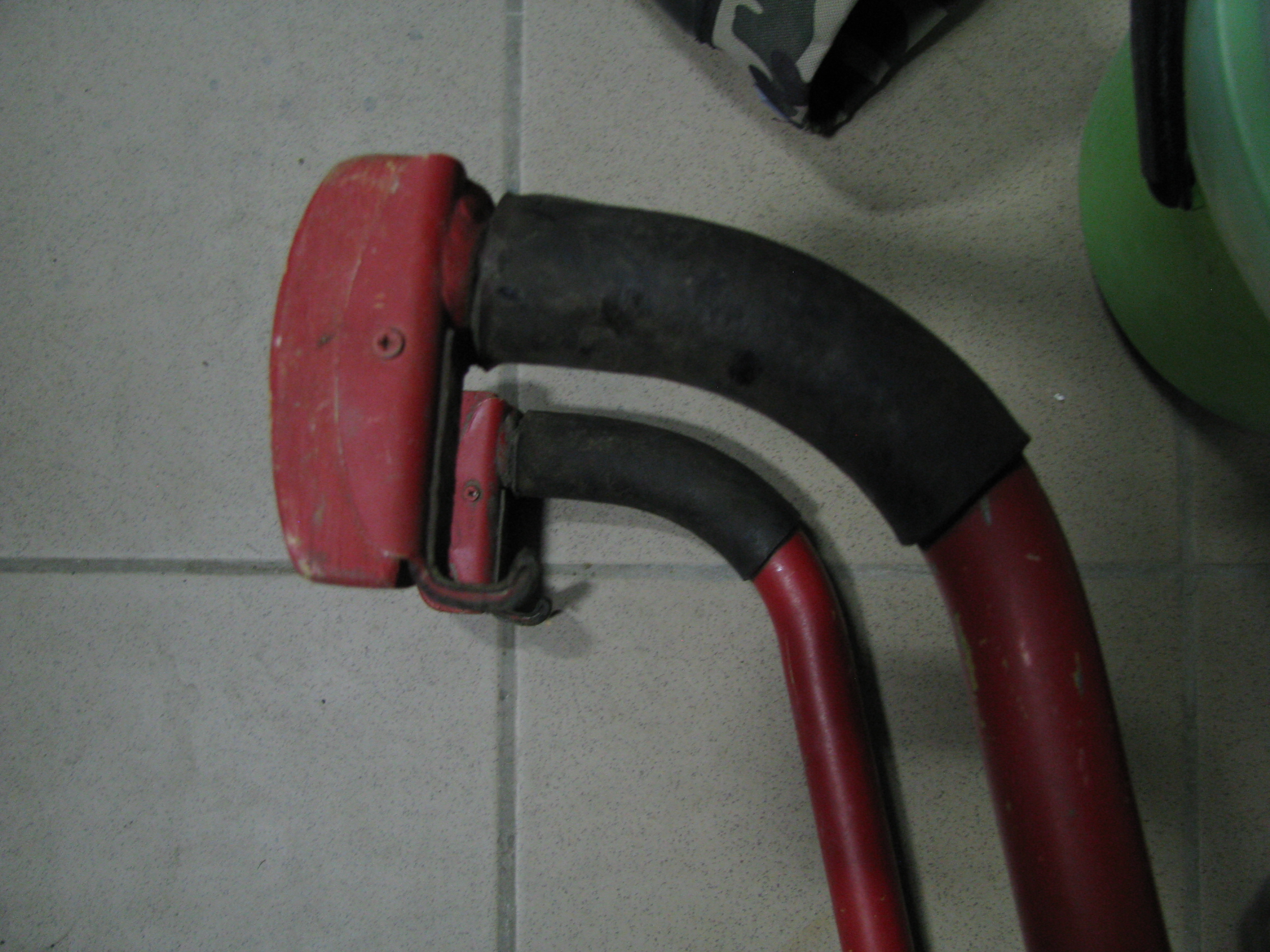

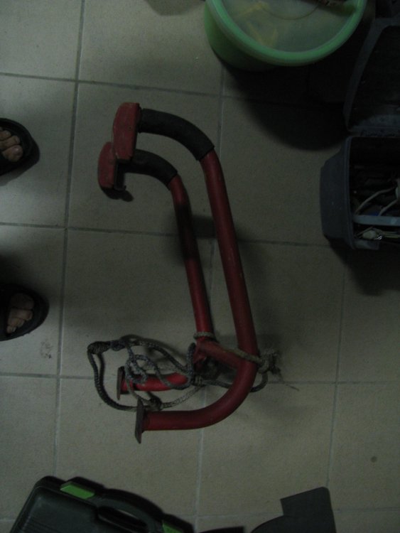

Олег70 27 Жалоба Опубликовано: 27 августа 2018 (изменено) В 27.08.2018 в 19:13, Дуст сказал: Там ещё трап виден.. он стоковый? Фотку покрупнее можно? Куда он вообще цепляется? Трап родной, фото сделаю ,ставится на переднюю секцию слева или справа между серединой и элементами каркаса ,очень нужная вещь из воды подняться/спустится в лодку,к нему еще прикреплена в продолжение веревочная лестница на три ступени (на выходных купались с лодки веревки порвались от времени) Изменено 9 сентября 2018 пользователем Олег70 Цитата Поделиться сообщением Ссылка на сообщение Поделиться на других сайтах
Дуст 10 Жалоба Опубликовано: 27 августа 2018 2 часа назад, Олег70 сказал: фото сделаю Линеечку рядом положи для масштаба... Цитата Поделиться сообщением Ссылка на сообщение Поделиться на других сайтах
Олег70 27 Жалоба Опубликовано: 27 августа 2018 23 минуты назад, Дуст сказал: Линеечку рядом положи для масштаба... о.к. Цитата Поделиться сообщением Ссылка на сообщение Поделиться на других сайтах

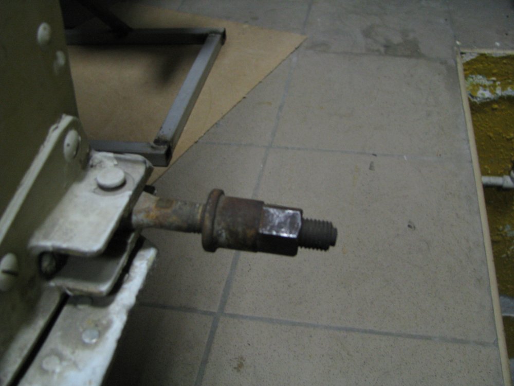

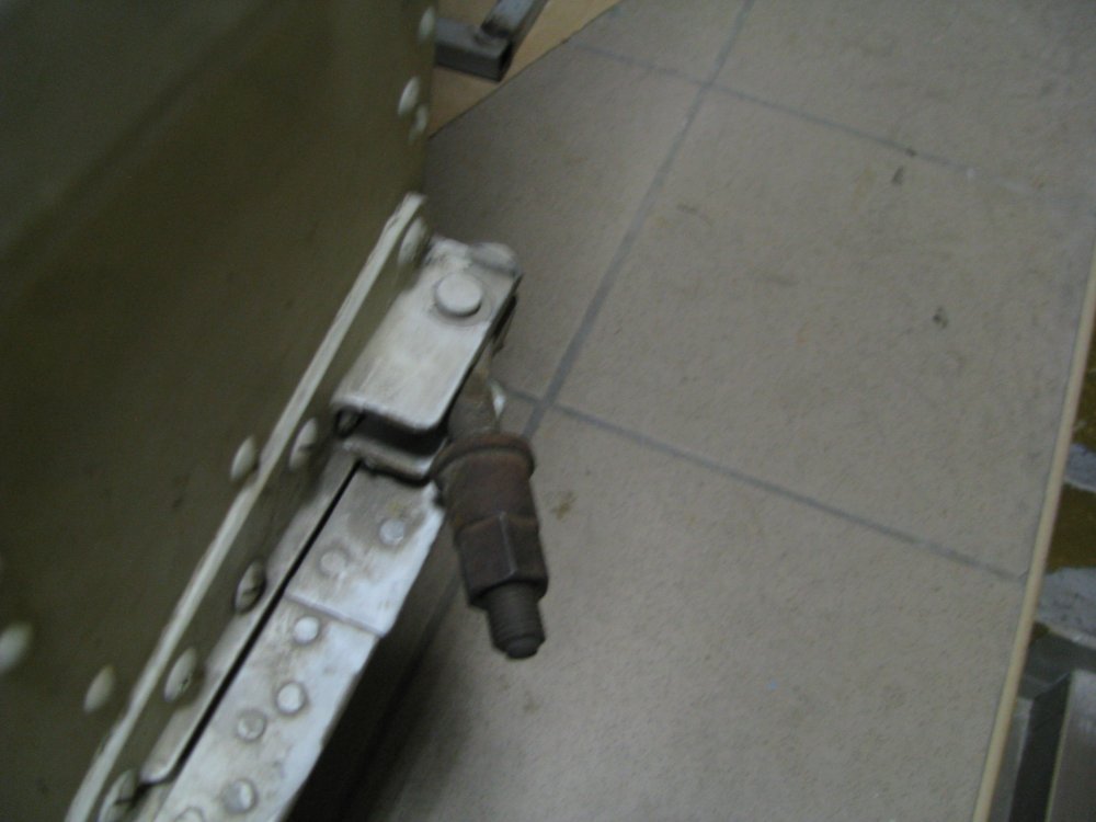

Илья152 0 Жалоба Опубликовано: 8 сентября 2018 (изменено) Сегодня попробовали лодку целиком. (одного болта верхнего не хватало, пришлось точить) До этого испытали перееданию часть с Ветерком 12. Не брызгает но и особо не тянул, примерно 10-15 км. Транец потихоньку травил воду через слои фанеры. Лодка в полном составе, мне показалась пошла пободрее, причем без гидрощитка и с не поднятыми колесами))))))) Народ, скиньте плиз фото гаек соединяющих две половины(нижние) мне кажется у меня не родные, не стал затягивать до конца. Думаю там должны быть не стандартные, а длинные конусные.... Изменено 8 сентября 2018 пользователем Илья152 Цитата Поделиться сообщением Ссылка на сообщение Поделиться на других сайтах
Олег70 27 Жалоба Опубликовано: 8 сентября 2018 1 час назад, Илья152 сказал: Сегодня попробовали лодку целиком. (одного болта верхнего не хватало, пришлось точить) До этого испытали перееданию часть с Ветерком 12. Не брызгает но и особо не тянул, примерно 10-15 км. Транец потихоньку травил воду через слои фанеры. Лодка в полном составе, мне показалась пошла пободрее, причем без гидрощитка и с не поднятыми колесами))))))) Народ, скиньте плиз фото гаек соединяющих две половины(нижние) мне кажется у меня не родные, не стал затягивать до конца. Думаю там должны быть не стандартные, а длинные конусные.... Если про это речь 1 Цитата Поделиться сообщением Ссылка на сообщение Поделиться на других сайтах
Олег70 27 Жалоба Опубликовано: 8 сентября 2018 В 27.08.2018 в 19:13, Дуст сказал: Там ещё трап виден.. он стоковый? Фотку покрупнее можно? Куда он вообще цепляется? Фото трапа ,позже сделаю чертеж с размерами. Цитата Поделиться сообщением Ссылка на сообщение Поделиться на других сайтах
