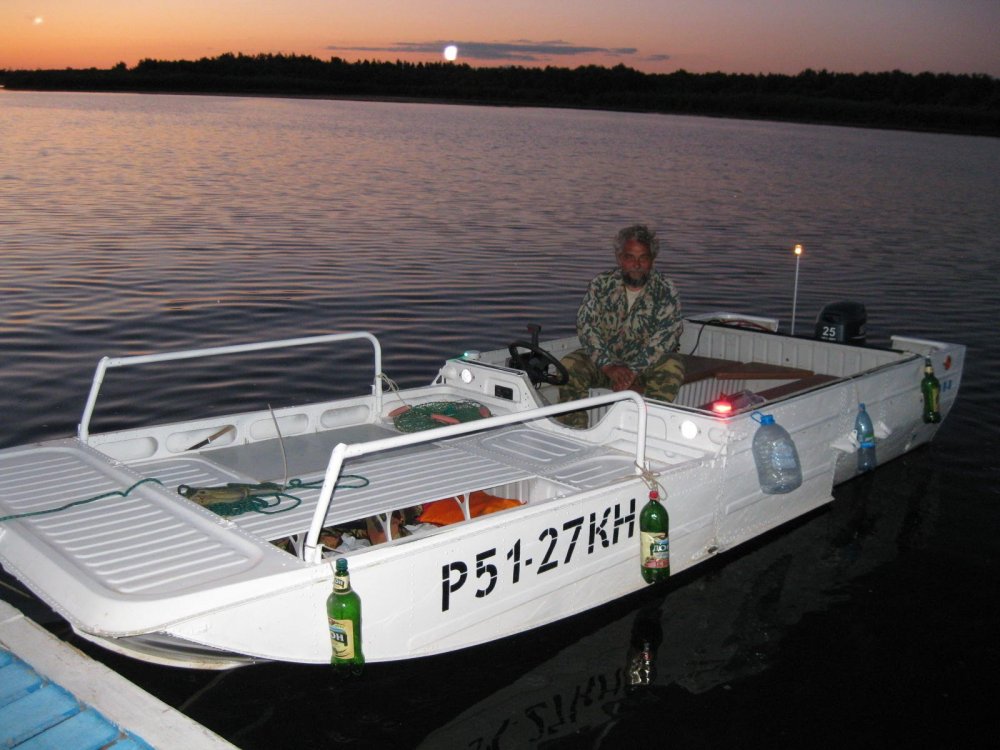

Дон 096 5 Жалоба Опубликовано: 20 октября 2019 12.10.2019 в 14:09, Илья152 сказал: Как думаете, Yamaha 30HWCS будет идеален для Дона? Мотор может использоваться и с дистанцией(для двух частей) и с румпелем (для носовой части лодки) Идеально! Мужики, не писайте! Дон изготовлен на МИГовской фирме по технологии Мига 23 и 25. Делали его грамотоные советские инженеры, умеющие считать на логарифмической линейке. Дон полностью соответствует завленным паспортным данным. 3 человека на борту - 43 км скорость по Gps. По рулевому управлению: подчиняется рулю идеально. Из недостатков: штанга рулевого управления при полном повороте вправо упирается в верхнюю часть транца (с фонарями). Это не мешает управлению. Потеря хода руля ориентировочно 15 % (не считал), что практически не сказывается на управлении судном. В настоящее время появился электроподъем Sea Pro, что отодвинет двигатель назад на 12-15 см, тогда руль будет полным. При использовании передка отдельно полезно сделать отлив транца (писал выше). Необходимо так же адаптировать щиток-брызговик с Вихря на Yamaha. На части Yamaha с дистанцией отсутствует чека. Необходимо установить. Рыбаки, мимо которых проходишь, говорят, что совсем нет волны. Всем удачи на воде! Цитата Поделиться сообщением Ссылка на сообщение Поделиться на других сайтах

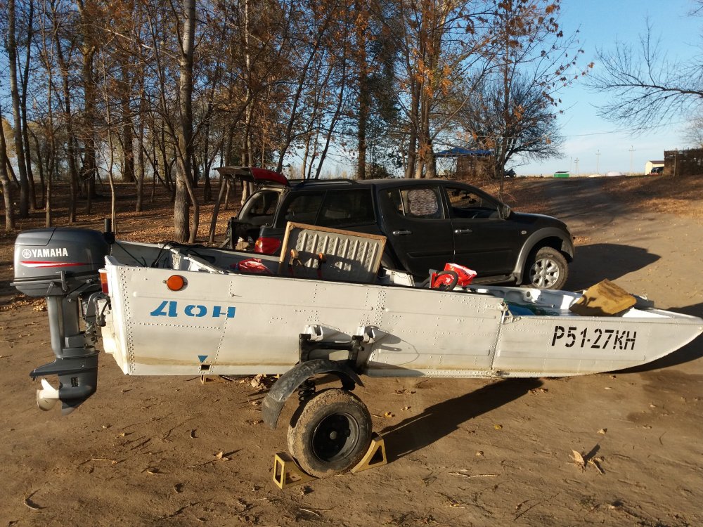

Дон 096 5 Жалоба Опубликовано: 20 октября 2019 Сначала пробовал ходить на Sea Pro 25-30 (это одно и тоже) китайцы меняли только наклейку. Тянул чуточку лучше очевидно отсутствует ограничитель оборотов. Постоянно при работе посторонний стук , и некорректно работает зажигание - хлопки в дейвуд , вода в редукторе даже после гарантийного ремонта ( замена редуктора). Под капотом - отвинтившийся крепёж. Мужики не свезывайтесь. Разница в цене не велика. К стати, на ямахе третий год не открываю капот. Всем удачи. Цитата Поделиться сообщением Ссылка на сообщение Поделиться на других сайтах
Avan_57 1 Жалоба Опубликовано: 20 октября 2019 3 часа назад, Дон 096 сказал: Идеально! Мужики, не писайте! Дон изготовлен на МИГовской фирме по технологии Мига 23 и 25. Делали его грамотоные советские инженеры, умеющие считать на логарифмической линейке. Дон полностью соответствует завленным паспортным данным. 3 человека на борту - 43 км скорость по Gps. По рулевому управлению: подчиняется рулю идеально. Из недостатков: штанга рулевого управления при полном повороте вправо упирается в верхнюю часть транца (с фонарями). Это не мешает управлению. Потеря хода руля ориентировочно 15 % (не считал), что практически не сказывается на управлении судном. В настоящее время появился электроподъем Sea Pro, что отодвинет двигатель назад на 12-15 см, тогда руль будет полным. При использовании передка отдельно полезно сделать отлив транца (писал выше). Необходимо так же адаптировать щиток-брызговик с Вихря на Yamaha. На части Yamaha с дистанцией отсутствует чека. Необходимо установить. Рыбаки, мимо которых проходишь, говорят, что совсем нет волны. Всем удачи на воде! А как на волне при 43 км/ч ??? Цитата Поделиться сообщением Ссылка на сообщение Поделиться на других сайтах
Дон 096 5 Жалоба Опубликовано: 20 октября 2019 43 в час не получится . Однако идёт уверенно. Передняя секция временами проваливается в воду практически по борт но внутрь не переливается. Перевернуть это судно практически не возможно. Хотя с дури можно и х.. сломать. Цитата Поделиться сообщением Ссылка на сообщение Поделиться на других сайтах

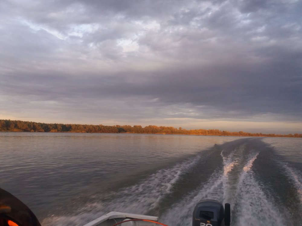

Дуст 10 Жалоба Опубликовано: 21 октября 2019 (изменено) 13 часов назад, Avan_57 сказал: Мужики, не писайте! Хотелось бы посмотреть на носовую секцию по 30 кой... Фоточка видна, а вот комментов на счёт чистоты и сухости штанишек нет... она сколько по ЖЫПыэСу бежит? Изменено 21 октября 2019 пользователем Дуст Цитата Поделиться сообщением Ссылка на сообщение Поделиться на других сайтах
Дон 096 5 Жалоба Опубликовано: 21 октября 2019 По паспорту с рулевым 50 . 2 человека 46 -47 . Кстати по поводу штанишек у Вас проблемы? Если присмотреться к фото второй человек на борту женщина. 1 Цитата Поделиться сообщением Ссылка на сообщение Поделиться на других сайтах
Дуст 10 Жалоба Опубликовано: 8 ноября 2019 21.10.2019 в 16:07, Дон 096 сказал: По паспорту с рулевым 50 . 2 человека 46 -47 . Кстати по поводу штанишек у Вас проблемы? На фото явно не 47... так, в полгаза по прямой... Хотелось бы на виражик при 50 посмотреть... даже без волны...При том что носовая секция практически катамаран и крен внутрь поворота на 50 вряд ли будет... "Летающая тарелка".... А с штанишками У МЕНЯ нормально... и не такое "отмачивали".... за пассажиров переживаю.. Цитата Поделиться сообщением Ссылка на сообщение Поделиться на других сайтах
Avan_57 1 Жалоба Опубликовано: 8 ноября 2019 1 час назад, Дуст сказал: На фото явно не 47... так, в полгаза по прямой... Хотелось бы на виражик при 50 посмотреть... даже без волны...При том что носовая секция практически катамаран и крен внутрь поворота на 50 вряд ли будет... "Летающая тарелка".... А с штанишками У МЕНЯ нормально... и не такое "отмачивали".... за пассажиров переживаю.. должен отметить что для такого корабля радиус циркуляции весьма небольшой, думаю реданы на днище должным образом отрабатывают, однако прохваты на моторе при малом радиусе- неприятно Цитата Поделиться сообщением Ссылка на сообщение Поделиться на других сайтах

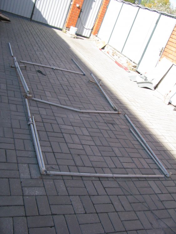

Олег70 27 Жалоба Опубликовано: 4 марта 2020 (изменено) Теперь ,как говорит ,наш коллега барыжное объявление .Продается каркас на лодку Дон почти комплектный (не хватает ,передней левой стойки) Поломано пару угловых сочленений.Цену сказали поставить 15 т.р и не уступать .Недостающую стойку отдам свою(из стратегического резерва) бесплатно. Мое мнение каркас хороший ничего аварийного нет .Позже открою тему восстановления поломанных сочленений(как восстанавливал я на своей первом ДОНе) Изменено 5 марта 2020 пользователем Олег70 Цитата Поделиться сообщением Ссылка на сообщение Поделиться на других сайтах
