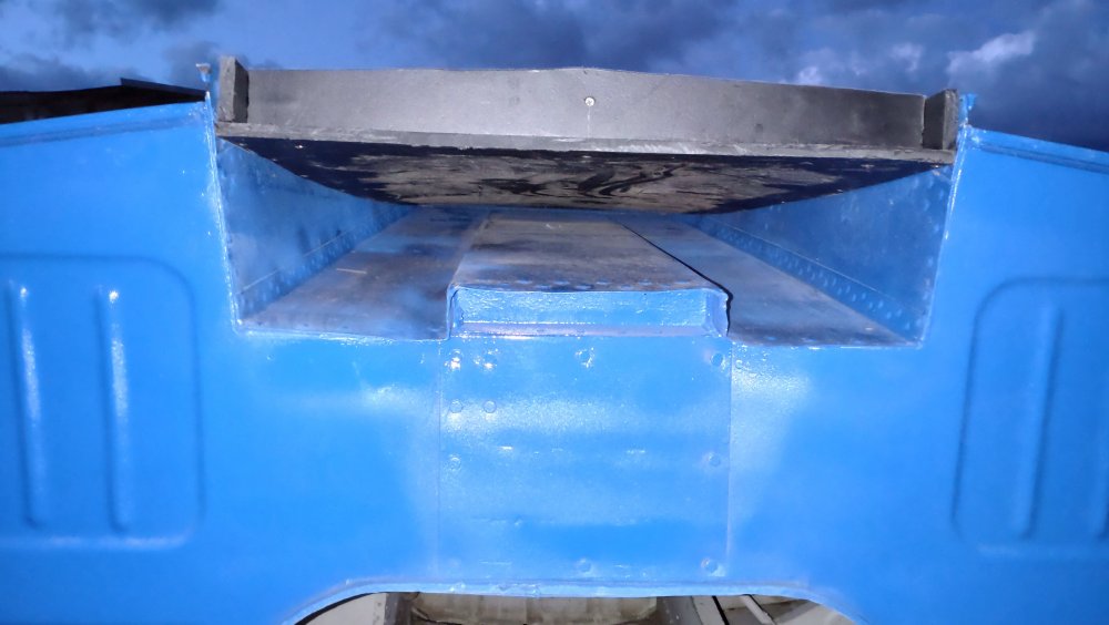

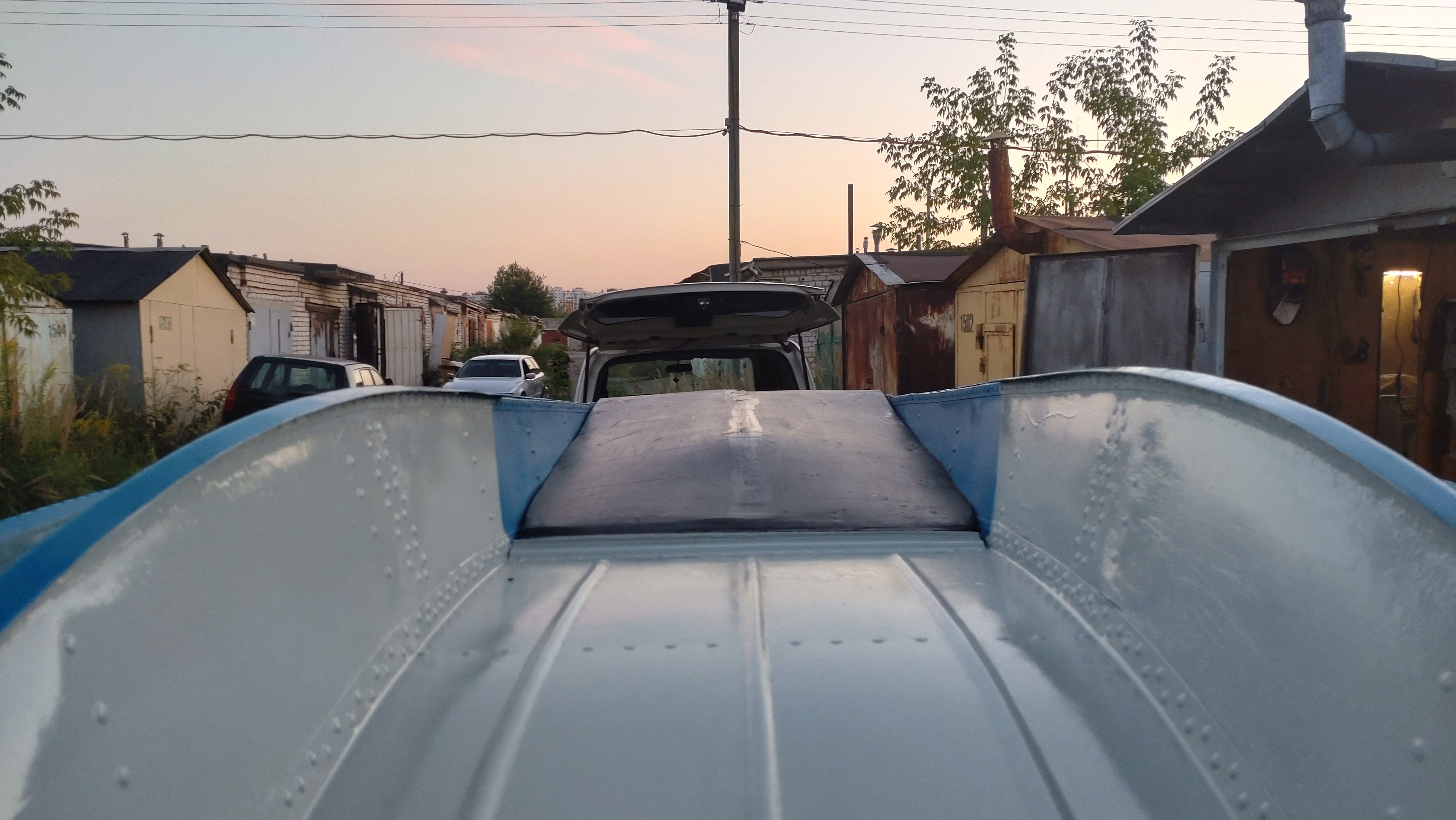

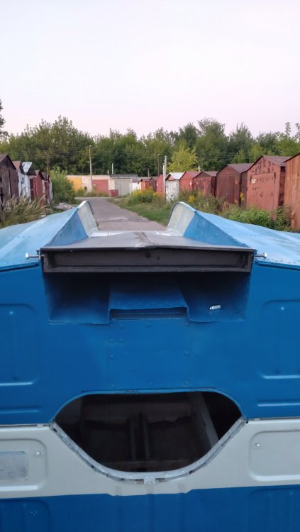

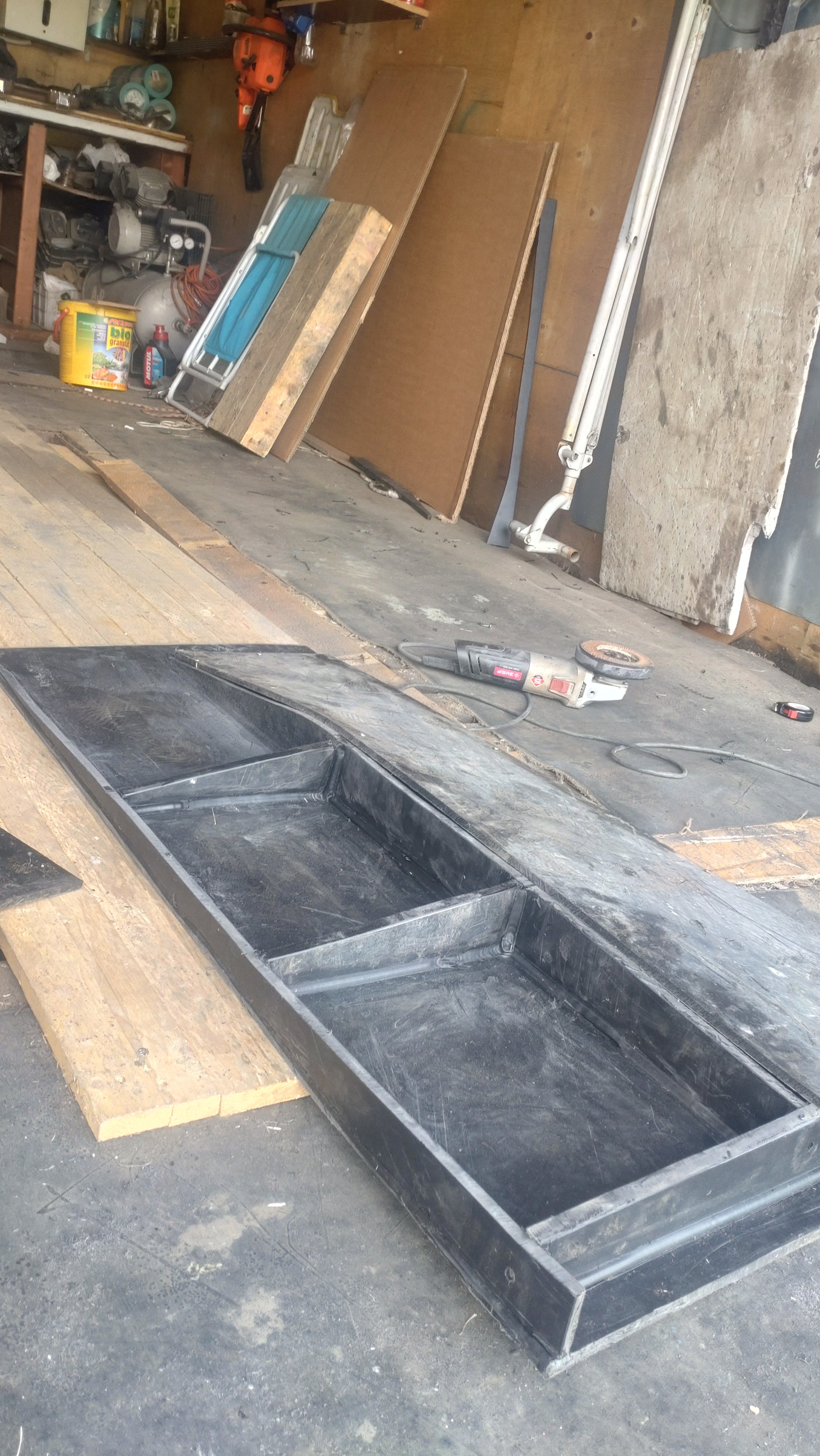

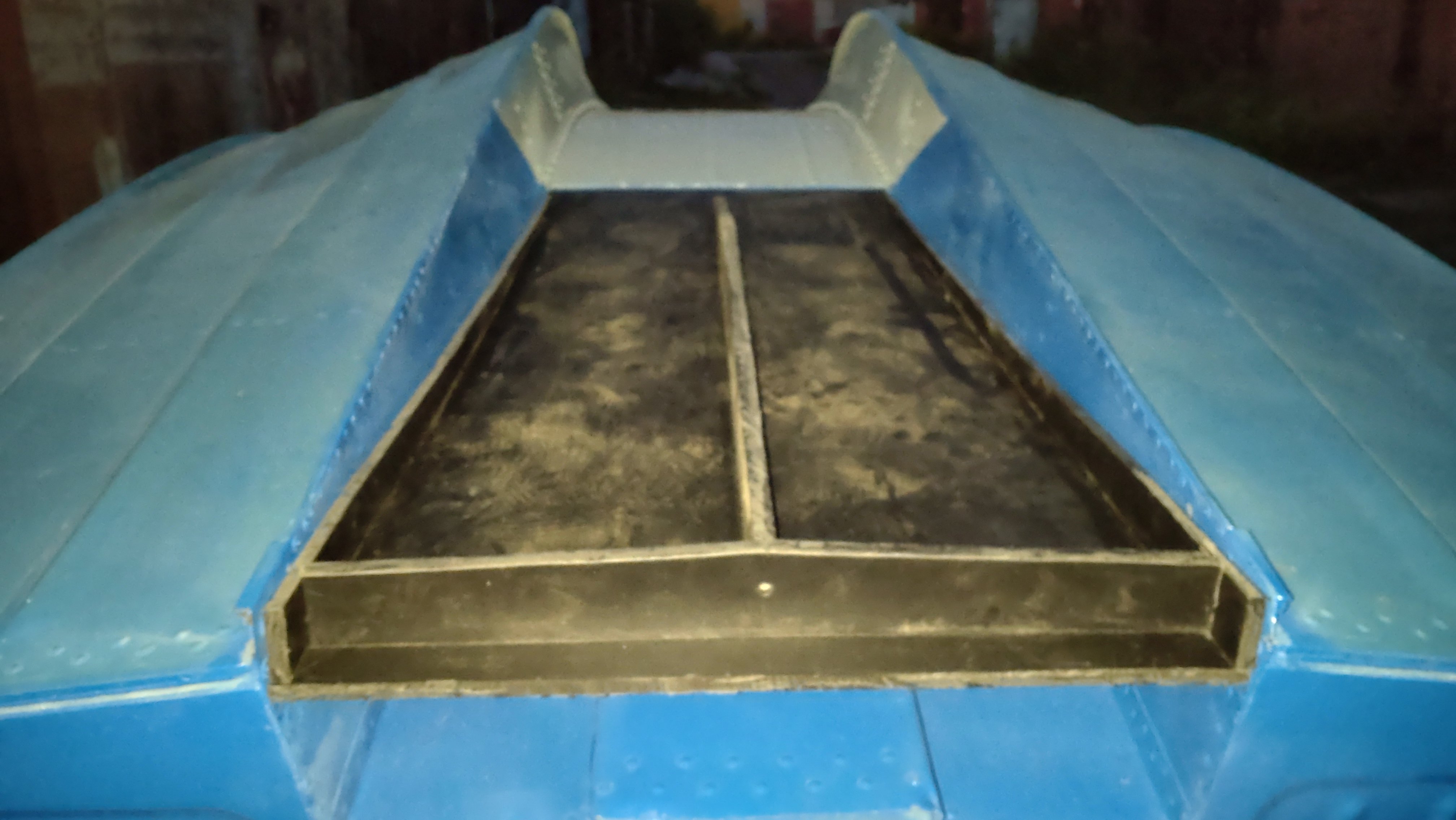

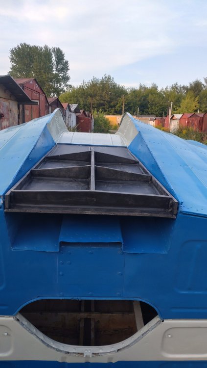

+79056012053 1 Жалоба Опубликовано: 16 августа 2022 Доброго времени суток .делюсь опытом .Поскольку у меня были претензии к старому не оригинальному щиту (вес, геометрия)решил сделать новый. Лепил из ПНД низ 10мм ребра 14мм обтекатель 8мм .выиграл в весе 2раза старый весил 23кг . Цитата Поделиться сообщением Ссылка на сообщение Поделиться на других сайтах
Дуст 11 Жалоба Опубликовано: 17 августа 2022 Нда... Вашу бы энергию да в нужное русло... Форма днища совсем не оригинальная получилась. Понятие о теоретическом чертеже имеете ? Не с целю обидеть спрашиваю, а узнать сможете ли правильные выкройки сделать? Теоретический чертёж обводов в сети имеется ... в "Катерах и Яхтах" был.. Я по нему свои фанерные шаблоны делал..до сих пор лежат.. . алюм раскроил.. всё сварить не получается... С правильными всё получиться должно очень неплохо... Вообще всё нужно было из 8 ки делать - прочности хватит... ну дополнительно пару шпангоутов добавить (рёбра по вашему).. просверлить в них отверстия и внедрить пару пробочек в транец для контроля и слива воды... Начало хорошее.. осталось сделать правильно и по чертежу! Цитата Поделиться сообщением Ссылка на сообщение Поделиться на других сайтах
+79056012053 1 Жалоба Опубликовано: 17 августа 2022 3 часа назад, Дуст сказал: Нда... Вашу бы энергию да в нужное русло... Форма днища совсем не оригинальная получилась. Понятие о теоретическом чертеже имеете ? Не с целю обидеть спрашиваю, а узнать сможете ли правильные выкройки сделать? Теоретический чертёж обводов в сети имеется ... в "Катерах и Яхтах" был.. Я по нему свои фанерные шаблоны делал..до сих пор лежат.. . алюм раскроил.. всё сварить не получается... С правильными всё получиться должно очень неплохо... Вообще всё нужно было из 8 ки делать - прочности хватит... ну дополнительно пару шпангоутов добавить (рёбра по вашему).. просверлить в них отверстия и внедрить пару пробочек в транец для контроля и слива воды... Начало хорошее.. осталось сделать правильно и по чертежу! у меня опыта работы с пнд нет немного скрутило его ,он полностью герметичен .Размеры брал с чертежа с поправкой на материал пнд плюс фото которые нашел в сети .Оригинал видел только на фото. Цитата Поделиться сообщением Ссылка на сообщение Поделиться на других сайтах

+79056012053 1 Жалоба Опубликовано: 26 августа 2022 (изменено) 21.08.2022 в 21:59, Дуст сказал: Чертёж упрощённого щита ? или с таблицы плазовых ординат ? Упрощённого щита .Я где-то скидывал щит тот что у меня стоял Изменено 26 августа 2022 пользователем +79056012053 Цитата Поделиться сообщением Ссылка на сообщение Поделиться на других сайтах
Олег70 29 Жалоба Опубликовано: 31 августа 2022 17.08.2022 в 23:07, +79056012053 сказал: у меня опыта работы с пнд нет немного скрутило его ,он полностью герметичен .Размеры брал с чертежа с поправкой на материал пнд плюс фото которые нашел в сети .Оригинал видел только на фото. Нормальный гидрощит.Остальное покажет только эксплуатация. Цитата Поделиться сообщением Ссылка на сообщение Поделиться на других сайтах
Дуст 11 Жалоба Опубликовано: 31 августа 2022 7 минут назад, Олег70 сказал: Нормальный гидрощит. Олег! Щит ненормальный ! Нет килеватости и правильного перехода для обтекания кормовой части. Конечно лучше чем ничего... Т.е. для маломощных моторов оно мож и ничего, но для скоростных покатух оно не очень... Цитата Поделиться сообщением Ссылка на сообщение Поделиться на других сайтах
Олег70 29 Жалоба Опубликовано: 31 августа 2022 (изменено) Теперь пожалуюсь коллеги .На днях мне снова "прилетело" за мои писания по постановке лодки на учет в 16 или 17 году.Наш новый ,теперь уже коллега,позвонил на мой телефон указанный в форуме и высказал свое "фу" по поводу моих ранних писаний по постановке на учет Гибдд и Гимс лодки Дон.Руководствуясь этими описаниями постановки на учет 5 летней давности ,он на медне прикупил себе Дон с ксероксным руководством и попытался поставить его на учеты . РЕЗУЛЬТАТ ОТРИЦАТЕЛЬНЫЙ. и в этом чуть ли ни я виноват. УВАЖАЕМЫЕ БУДУЩИЕ ВЛАДЕЛЬЦЫ ЛОДКИ ДОН.ВСЕ ИНСТРУКЦИИ ПО ПОСТАНОВКЕ НА УЧЕТ В ГИБДД И ГИМС НАПИСАННЫЕ ДО 1 ЯНВАРЯ 2022 ГОДА СЧИТАТЬ НЕ ДЕЙСТВИТЕЛЬНЫМИ В СВЯЗИ С ИЗМЕНЕНИЕМ ЗАКОНОДАТЕЛЬСТВА ,ПРАВИЛ ПОСТАНОВКИ НА УЧЕТ И ПРАВИЛ ТАМОЖЕННОГО СОЮЗА. С первого января поставить на учет в ГИБДД и ГИМС лодки Дон ранее не стоявшие на учетах ,БЕЗ НАДЛЕЖАЩИХ ДОКУМЕНТОВ НЕВОЗМОЖНО ,ОТ СЛОВА НИКАК. К НАДЛЕЖАЩИМ ДОКУМЕНТАМ ОТНОСИТСЯ СПРАВКА -СЧЕТ и РУКОВОДСТВО ПО ЭКСПЛУАТАЦИИ С ОТМЕТКАМИ.И более того скажу ,что все это проверяется через архивы ТОРГУЮЩИХ ОРГАНИЗАЦИЙ и только после подтверждения ставится на учет.Левые справки счета и печати не прокатят.Я при постановке в ГИБДД в этом году ждал подтверждения подлинности Справки счета и соответственно отметок в Руководстве три месяца. С сего года,лодки ДОН ,что не были поставлены на учет,то и не будут на учете ни в ГИМС ни в ГИБДД и является не более чем комплектом запчастей в разном сохране. Изменено 31 августа 2022 пользователем Олег70 Цитата Поделиться сообщением Ссылка на сообщение Поделиться на других сайтах
Олег70 29 Жалоба Опубликовано: 31 августа 2022 (изменено) 31 минуту назад, Дуст сказал: Олег! Щит ненормальный ! Нет килеватости и правильного перехода для обтекания кормовой части. Конечно лучше чем ничего... Т.е. для маломощных моторов оно мож и ничего, но для скоростных покатух оно не очень... Привет Андрей.Я бы вообще плоскую доску туда "прилепил" и было б счастье. В водоизмещающем режиме в щель между секциями брызгать не будет,а на глисс у меня при 20 л.с выходит только в 1.5 лица ,я и 40 кг-ребенок при пустой лодке-за 7 лет я так плавал один раз ,когда на острове спасательные жилеты забыли и перед отъездом обнаружили ,когда разгрузили лодку. Изменено 31 августа 2022 пользователем Олег70 Цитата Поделиться сообщением Ссылка на сообщение Поделиться на других сайтах

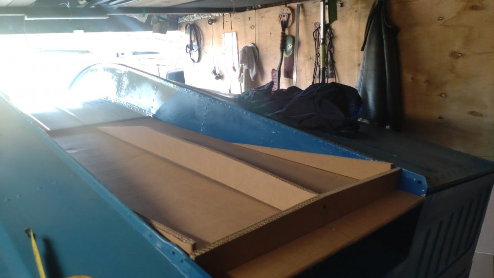

Sasa63 3 Жалоба Опубликовано: 1 января 2023 Добрый день Всем! С наступившим Новым годом! В связи со сложностью регистрации ДОНа есть мысль использовать его как ДВЕ не регистрируемые лодки. С носовой частью все понятно. Собственно так ее и использую. А вот с кормовой вопрос. Никто не делал ( видел у кого-то, имеет чертежи или мысли по изготовлению) такой подсоединяемый нос к кормовой части? Цитата Поделиться сообщением Ссылка на сообщение Поделиться на других сайтах
Дуст 11 Жалоба Опубликовано: 3 января 2023 Сделать то нет проблем... дальше то что будет ? Лодка явно заводского изготовления есть... документов нет... поехали разбираться. Лодка переделана.. табличка с номером должна быть здесь .. есть/нет... Дальше то что ? Цитата Поделиться сообщением Ссылка на сообщение Поделиться на других сайтах
