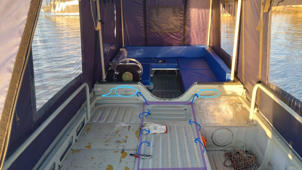

Олег70 29 Жалоба Опубликовано: 28 мая 2024 (изменено) 27.05.2024 в 22:58, +79056012053 сказал: Обнаружил проблему .При загрузки носа в попытке выйти на глиссирование поступает вода в места отмеченные голубым. Думаю что между самодельным гидрощитом остались зазоры в которые поступает вода образуя давление .Синими стрелками вероятное поступление воды. Если нос не загружать все ок. Гидрощит оригинальный не герметичен в местах обозначенных синими стрелками. Проверить стяжку частей лодки, посмотреть снизу плоскости плотно прилегают? Вы на сколько помню ремонтировались в месте крепления гидрощита. Будет возможность сделайте фото снизу -место стыковки секций и место прилегания гидрощита и задней секции. Возможно большая щель между гидрощитом и задней секцией. Удлиннить зад гидрощита для минимизации зазора. Или гидрощит не обеспечивает обвод возможно остается ступенька. Сделайте фото, тогда можно будет советывать Изменено 29 мая 2024 пользователем Олег70 Цитата Поделиться сообщением Ссылка на сообщение Поделиться на других сайтах
+79056012053 1 Жалоба Опубликовано: 28 мая 2024 14 часов назад, Олег70 сказал: Гидрощит оригинальный не герметичен в местах обозначенных синими стрелками. Проверить стяжку частей лодки, посмотреть снизу плоскости плотно прилегают? Вы на сколько помню ремонтировались в месте крепления гидрощита. Будет возможность сделайте фото снизу -место стыковки секций и место прилегания гидрощита и задней секции. Возможно большая щель между гидрощитом и задней секцией. Удлиннить зад гидрощита дли минимизации зазора. Или гидрощит не обеспечивает обвод возможно остается ступенька. Сделайте фото, тогда можно будет советывать Стянуты части максимально если смотреть с бортов. И Олег ты прав есть зазор низ левая сторона. Буду выяснять причину и возможность устранения этого зазора. Спасибо. Цитата Поделиться сообщением Ссылка на сообщение Поделиться на других сайтах

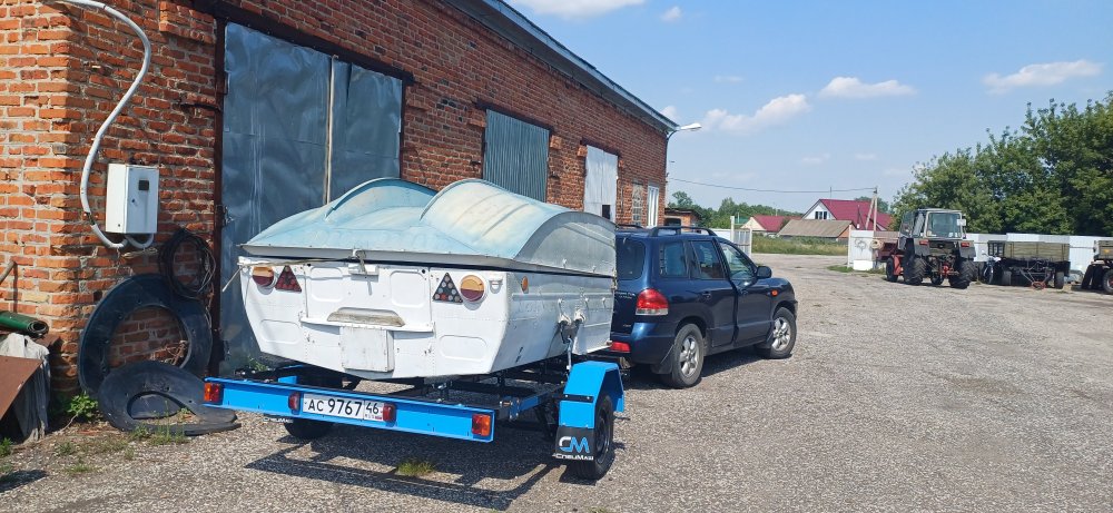

Олег70 29 Жалоба Опубликовано: 16 сентября 2024 (изменено) Забирал лодку на прицепе ,который изготавливили на заказ для транспортировки лодки Дон. (Подгрузить здесь сразу много фото не получается,буду добавлять фото в описание по мере возможности). Не хватало одной сидушки, весел, транцевых плит, верхней трубки средней стойки каркаса и по мелочи. Главное был на месте гидрощит и подвеска , которая никогда не снималась.заводской смазки хватило что бы не вывести из строя узлы крепления подвески (сайлент-блоки), ржавчины в них небыло совсем. Подвеску сняли практически без проблем. Изменено 26 сентября 2024 пользователем Олег70 Цитата Поделиться сообщением Ссылка на сообщение Поделиться на других сайтах

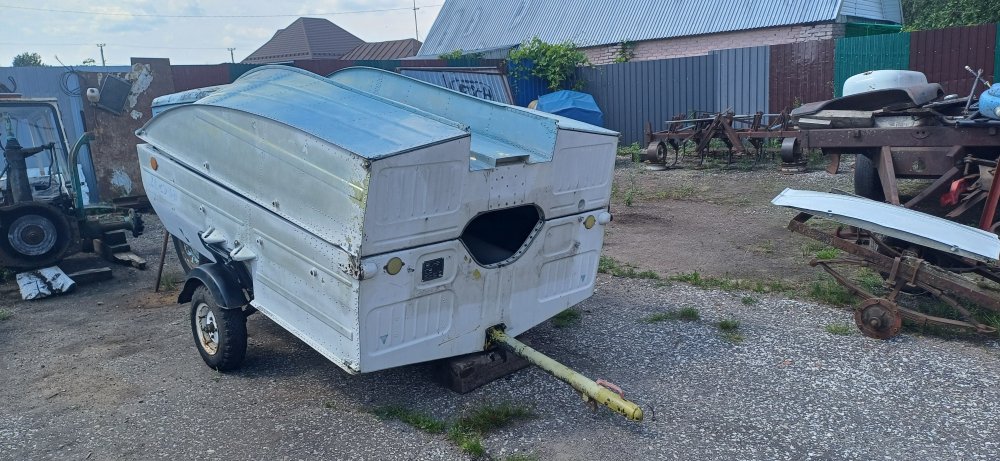

Олег999 2 Жалоба Опубликовано: 6 октября 2024 Ну это уже радует что есть живые и среди них найдутся живые и мудрые! Вопросы нужно компактно и точно сформулировать, что бы не засорять эфир.В кратце : Лодку купил не езженную(была наверное несколько раз на воде, тк на транце следов тисков нет), стояла и гнила зарастая мохом на улице(сложенная),комплектация так себе-нет гидро щитка,весел,тента,дышла,частично сланей,черпака и др. лабуды. Колеса на месте(потресканная резина),крепления отмачиваются ВД,тр. плиты есть,дуги комплект,стол есть но сгнил.Разбирал замки-заржавели, сделали гидро щиток-будем испытывать, сварим дышло.Будем пробовать спускать на воду для испытаний на течь носовку и если успеем по погоде весь комплект.Как то так, ну и вопросы будут ,позже, по мере возникновения, пробовать будем пока с 15 лс, чтоб не рысачить. Цитата Поделиться сообщением Ссылка на сообщение Поделиться на других сайтах
РусланД 8 Жалоба Опубликовано: 6 октября 2024 2 минуты назад, Олег999 сказал: Ну это уже радует что есть живые и среди них найдутся живые и мудрые! Вопросы нужно компактно и точно сформулировать, что бы не засорять эфир.В кратце : Лодку купил не езженную(была наверное несколько раз на воде, тк на транце следов тисков нет), стояла и гнила зарастая мохом на улице(сложенная),комплектация так себе-нет гидро щитка,весел,тента,дышла,частично сланей,черпака и др. лабуды. Колеса на месте(потресканная резина),крепления отмачиваются ВД,тр. плиты есть,дуги комплект,стол есть но сгнил.Разбирал замки-заржавели, сделали гидро щиток-будем испытывать, сварим дышло.Будем пробовать спускать на воду для испытаний на течь носовку и если успеем по погоде весь комплект.Как то так, ну и вопросы будут ,позже, по мере возникновения, пробовать будем пока с 15 лс, чтоб не рысачить. Грамоты какие остались? Или по шильде будете государевой берестой обретаться?)) Цитата Поделиться сообщением Ссылка на сообщение Поделиться на других сайтах
