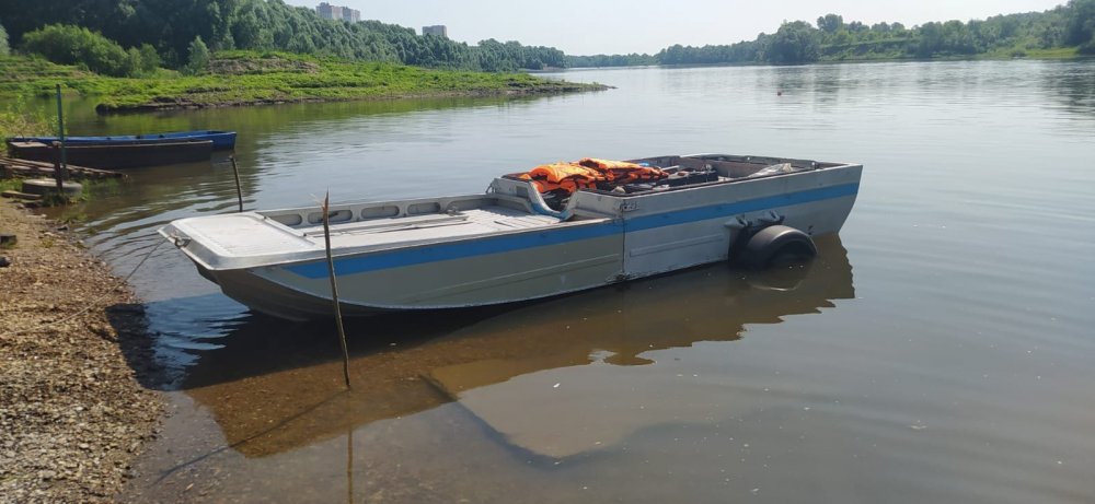

РусланД 6 Жалоба Опубликовано: 16 октября 2024 2 минуты назад, Дуст сказал: Это с чего бы ? Загонять в воду глубже надо... разворачивать один чёрт на воде... Ролики будут, поэтому как по маслу будет скользить и глубина не потребуется. Разворачивать на суше - зачем на воде? Мне не понравился процесс "родного" спуска, квест натуральный. На фото - приехал на ТО Цитата Поделиться сообщением Ссылка на сообщение Поделиться на других сайтах

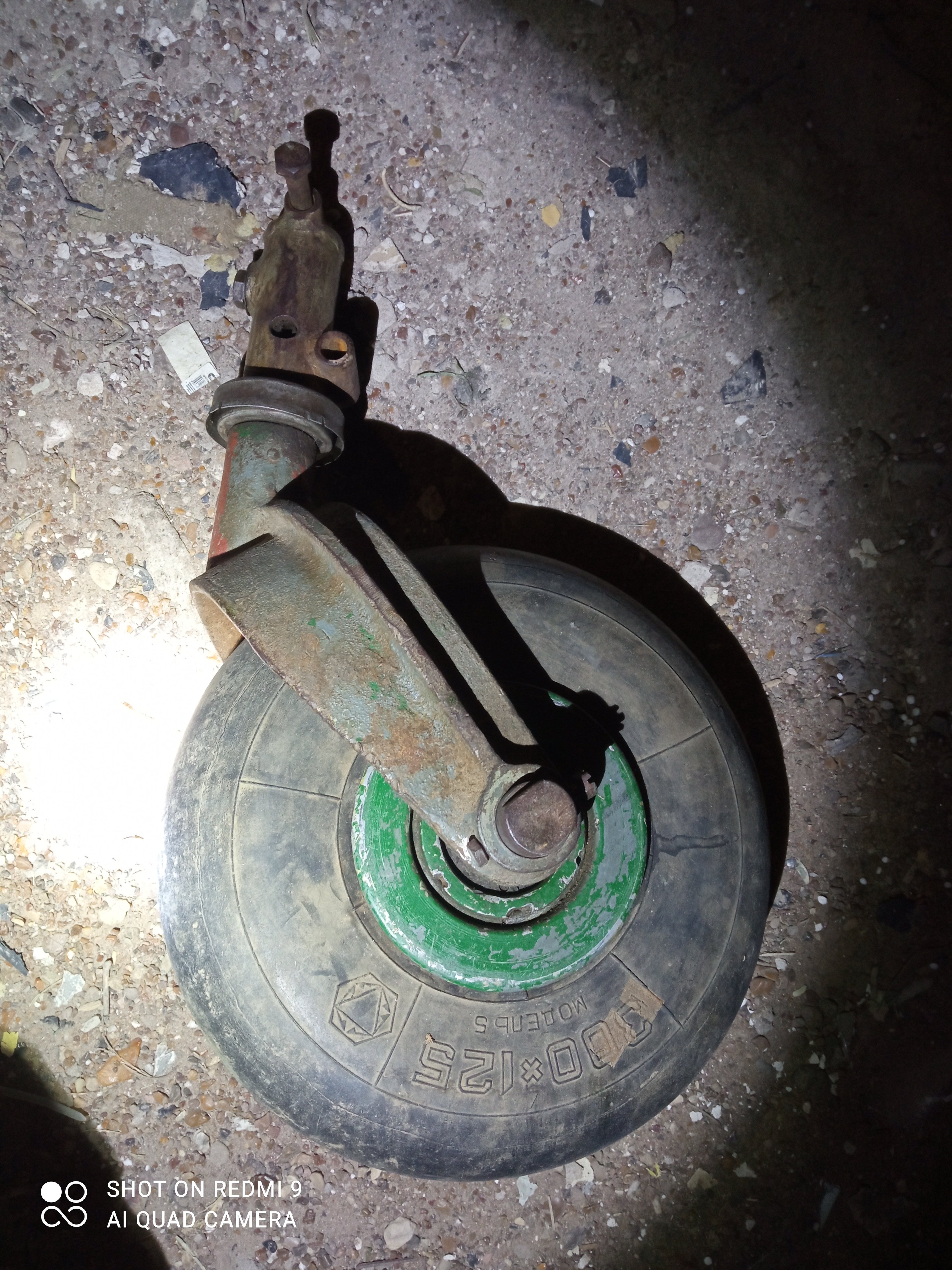

РусланД 6 Жалоба Опубликовано: 17 октября 2024 По случаю прикупил пару задних шасси от Ан-2, хочу сделать опорное колесо на дышло Цитата Поделиться сообщением Ссылка на сообщение Поделиться на других сайтах
Дуст 11 Жалоба Опубликовано: 17 октября 2024 1 минуту назад, РусланД сказал: Сейчас делают опорные балки с роликами, которые выдвигаются про спуске/подъеме и убираются при транспортировке и лодка ложится на стапель Вообще то теоретически есть такая конструкция прицепа, со сдвижной рамой. над прицепом... Но доп. вес,+ доп высота, а значит нужна доп глубина... + 2 лебёдки .. рама-лодка и прицеп рама... + такой самокат может возбудить гайцов.. В реалиях такую не встречал никогда. Схемку нарисуйте... покажите... Цитата Поделиться сообщением Ссылка на сообщение Поделиться на других сайтах
Дуст 11 Жалоба Опубликовано: 17 октября 2024 2 минуты назад, РусланД сказал: от Ан-2, хочу сделать опорное колесо на дышло Весит сколько ? Цитата Поделиться сообщением Ссылка на сообщение Поделиться на других сайтах

РусланД 6 Жалоба Опубликовано: 17 октября 2024 3 минуты назад, Дуст сказал: Весит сколько ? Весит килограммов 10... Планирую его устанавливать только перед эксплуатацией, в остальное время будет лежать отдельно. Ширина у колеса хорошая, не будет вязнуть на берегу Цитата Поделиться сообщением Ссылка на сообщение Поделиться на других сайтах
