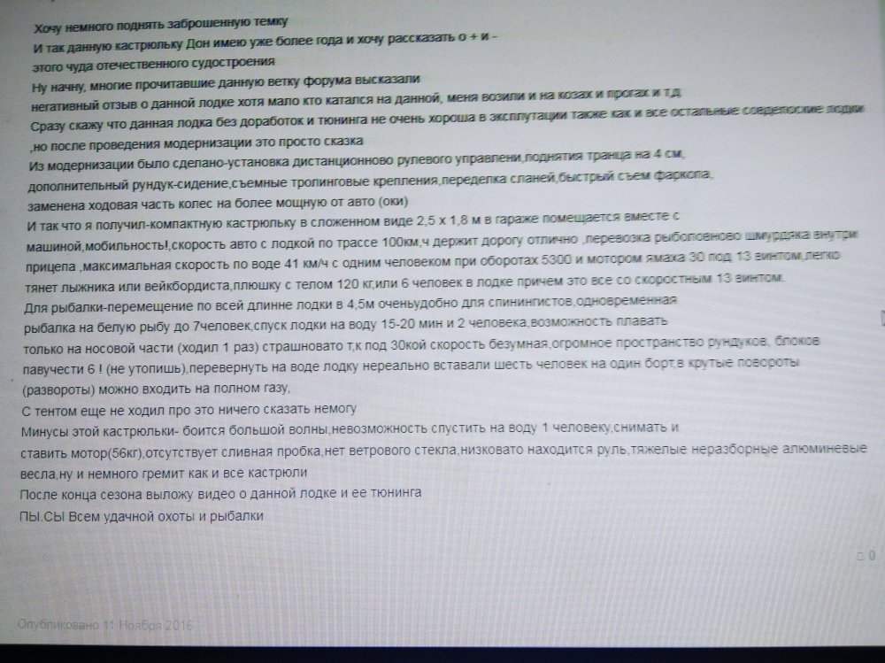

Олег999 2 Жалоба Опубликовано: 21 октября 2024 Вот в поисках информации по доведению Дона до ума попалась старенькая информация , где владелец видит недостатки и хочет сделать пользование более комфортным. Так и надо держать или дерзать??? Цитата Поделиться сообщением Ссылка на сообщение Поделиться на других сайтах
Олег70 29 Жалоба Опубликовано: 21 октября 2024 (изменено) 50 минут назад, Олег999 сказал: Вот в поисках информации по доведению Дона до ума попалась старенькая информация , где владелец видит недостатки и хочет сделать пользование более комфортным. Так и надо держать или дерзать??? Ту лодку (глазик77) было не жалко. Она уже досталась сильно не в музейном состоянии , с кривой подвеской (части рычагов до сих пор у меня лежат). Подвеска была переделана на колеса от Оки. Изменено 21 октября 2024 пользователем Олег70 Цитата Поделиться сообщением Ссылка на сообщение Поделиться на других сайтах
Олег999 2 Жалоба Опубликовано: 22 октября 2024 10 часов назад, Олег70 сказал: Ту лодку (глазик77) было не жалко. Она уже досталась сильно не в музейном состоянии , с кривой подвеской (части рычагов до сих пор у меня лежат). Подвеска была переделана на колеса от Оки. Чувствуется рука профессионала-Гуру по ДОНАм, не один Дон в России не ускользнул от Вашего Внимания !!! Цитата Поделиться сообщением Ссылка на сообщение Поделиться на других сайтах
Дуст 11 Жалоба Опубликовано: 22 октября 2024 10 часов назад, Олег999 сказал: Так и надо держать или дерзать??? Ну и что он там модернизировал - крепления под удочки сделал ? Дистанция - сильно на любителя... Нужна если идёшь долго и далеко... для эпизодических "подгрести мотором" неактуально... Транец поднять ? Это от мотора зависит... Колёса большие ? Там важнее прочность рычагов подвески... 100 км по дороге ? нарушение ПДД! Быстросьём дышла ? Изменения в конструкции транспортного средства... 4 гайки открутить = 2 минуты. если резьбы смазаны... Вёсла тяжёлые ? Вообще смех! В одного нельзя разложить ? Раскладываю.. Мотор не повесить ? Легко.. Вихрь 30 весит 46 кг... Из доработок лично я бы усилил продольные рычаги и сделал брызгозащитный тент в носу. Колёса уж если менять, то на что то литое от квадра или скутера - резина на родных ниже всякой критики , сплошная сажа, при том что стоят как чугунный мост (у нас 3,5 тыр за шт). Ну ещё вставку с весь тоннель носовки - чтобы повыше плавала...как вариант (хотя на тихой воде не актуально)... Цитата Поделиться сообщением Ссылка на сообщение Поделиться на других сайтах
Олег999 2 Жалоба Опубликовано: 22 октября 2024 11 часов назад, Дуст сказал: Ну и что он там модернизировал - крепления под удочки сделал ? Дистанция - сильно на любителя... Нужна если идёшь долго и далеко... для эпизодических "подгрести мотором" неактуально... Транец поднять ? Это от мотора зависит... Колёса большие ? Там важнее прочность рычагов подвески... 100 км по дороге ? нарушение ПДД! Быстросьём дышла ? Изменения в конструкции транспортного средства... 4 гайки открутить = 2 минуты. если резьбы смазаны... Вёсла тяжёлые ? Вообще смех! В одного нельзя разложить ? Раскладываю.. Мотор не повесить ? Легко.. Вихрь 30 весит 46 кг... Из доработок лично я бы усилил продольные рычаги и сделал брызгозащитный тент в носу. Колёса уж если менять, то на что то литое от квадра или скутера - резина на родных ниже всякой критики , сплошная сажа, при том что стоят как чугунный мост (у нас 3,5 тыр за шт). Ну ещё вставку с весь тоннель носовки - чтобы повыше плавала...как вариант (хотя на тихой воде не актуально)... Дистанция нужна, сидишь рулишь и глядишь вперед как человек, на Оби хожу с румпелем, не напряжно но не то. Была Казанка 5, один умелец на нее мне сделал дистанцию для Нептун 23, и то было классно-завел, перешел и полетел пока бак целый. Почему надо поднимать транец? Вроде все по стандарту сделано. Есть Си Про 30 для будущей пробы, есть для дистанции все, буду пробовать ставить. Ходовая не испытана, но перегруза не будет, только мотор 15 или 30, ехать 10-15 км до речки, пока трогать не буду, только запаску надо иметь. Тент-щиток-стекло откидное в мыслях есть. Вставку в тоннель вместо гидрощитка? Мысль интересная,только наверное нужна килеватость на ней, и то возможно будет рыскать? Какие то реданы-кили изобретать. Если сделать с наполнителем то поднимется . Но все сразу не сделаешь, будем как то по частям. Рундук-сиденья-дистанция-лобовой щиток. Подкрасить надо тоже. Права и регистрация ;-))) Цитата Поделиться сообщением Ссылка на сообщение Поделиться на других сайтах

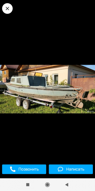

Олег999 2 Жалоба Опубликовано: 22 октября 2024 Вот еще какие Плавсредства встречаются на просторах Авито по круче ДОНа , тоже можно рыбачить и жить, мобильность не та, и гидродинамика какая ХЗ. Но есть судовой, прикольное рукоблудотворчество из 2х Прогрессов !!! Не собрался доехать поглядеть поближе. Прогресс тяни толкай.zip Цитата Поделиться сообщением Ссылка на сообщение Поделиться на других сайтах
