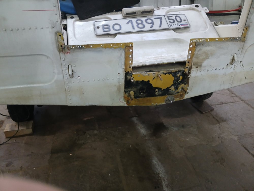

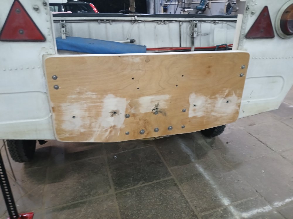

Дон 096 7 Жалоба Опубликовано: 26 октября 2024 Доброго дня коллеги! В этом году у меня случился ремонт . С 2013 года я пользуюсь 30 ямахой. Приблезительно 4 недели в год. Как выяснилось наш транец слабоват для этого мотора. Его надо усиливать. На снимке помечено красным ( видно при увеличении) трещены. Кроме того из нутри уголки усиливающие транец приклёпоны на 1 клепку диаметра 3 мм. со стороны днища. Их сорвало. На втором снимке новый транец. 1 Цитата Поделиться сообщением Ссылка на сообщение Поделиться на других сайтах
Олег70 29 Жалоба Опубликовано: 26 октября 2024 (изменено) 20 минут назад, Дон 096 сказал: Доброго дня коллеги! В этом году у меня случился ремонт . С 2013 года я пользуюсь 30 ямахой. Приблезительно 4 недели в год. Как выяснилось наш транец слабоват для этого мотора. Его надо усиливать. На снимке помечено красным ( видно при увеличении) трещены. Кроме того из нутри уголки усиливающие транец приклёпоны на 1 клепку диаметра 3 мм. со стороны днища. Их сорвало. На втором снимке новый транец. Так же надо транец менять.есть у меня подозрения что он подгнил, а то мотор когда нибудь вместе с транцем потеряю. Изменено 26 октября 2024 пользователем Олег70 Цитата Поделиться сообщением Ссылка на сообщение Поделиться на других сайтах
Дон 096 7 Жалоба Опубликовано: 26 октября 2024 Доброго дня коллеги! В этом году у меня случился ремонт . С 2013 года я пользуюсь 30 ямахой. Приблезительно 4 недели в год. Как выяснилось наш транец слабоват для этого мотора. Его надо усиливать. На снимке помечено красным ( видно при увеличении) трещены. Кроме того из нутри уголки усиливающие транец приклёпоны на 1 клепку диаметра 3 мм. со стороны днища. Их сорвало. На втором снимке новый транец. Цитата Поделиться сообщением Ссылка на сообщение Поделиться на других сайтах
Дон 096 7 Жалоба Опубликовано: 26 октября 2024 При разборке болты не открутились . Демонтировал старый транец стамеской. Внешняя фанера была гниловата. Однако внутри сосновые доски были как новые. Беда втом , что транец маловат по площади и нижними углами проламывает дюраль. Цитата Поделиться сообщением Ссылка на сообщение Поделиться на других сайтах

Дон 096 7 Жалоба Опубликовано: 27 октября 2024 12 часов назад, Олег70 сказал: Так же надо транец менять.есть у меня подозрения что он подгнил, а то мотор когда нибудь вместе с транцем потеряю. Цитата Поделиться сообщением Ссылка на сообщение Поделиться на других сайтах

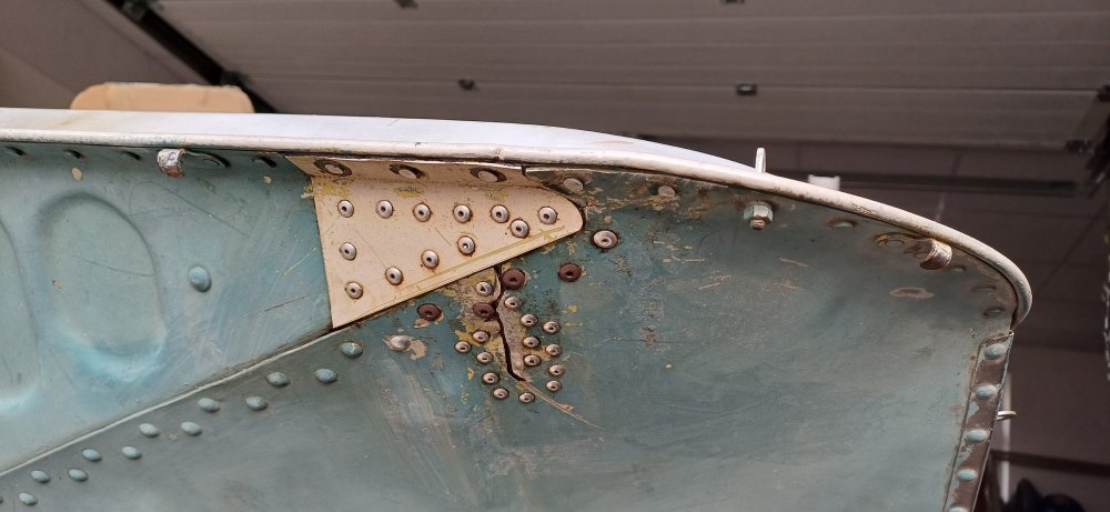

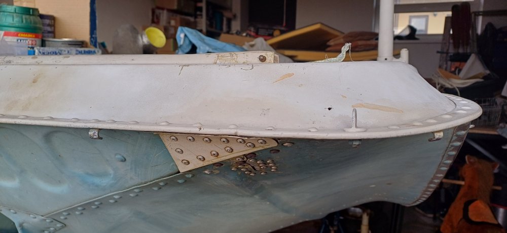

Олег70 29 Жалоба Опубликовано: 27 октября 2024 Сегодня с погодой подфартило. Почти доделал аварийное место на передней секции лодки. Цитата Поделиться сообщением Ссылка на сообщение Поделиться на других сайтах
Олег70 29 Жалоба Опубликовано: 27 октября 2024 (изменено) Предыстория такая .Лодка была "приложена " со слов владельца петлёй открытого борта грузовика ещё когда была собственностью профсоюзов , потом как высокому начальнику досталась владельцу. На воде лодка не была. Не было каркаса тента , но сам тент был новый и в наличии , была заводская инструкция с отметками. Гнал своим ходом за 1300 км от дома.Для минимизации приключений брал свою подвеску , проводку и узлы с сайлент- блоками.При перегоне развалился штатный сайлент-блок, который заменил узлом из взятого запаса. Поставил на учёт в ГИМС . Т.к лодка покупалась под хозяина то на остальные работы передавалась мне по мере вдохновения нового хозяина. За время вдохновения( наличия финансирования ) была мной перебрана , отпескоструина и покрашена подвеска с дисками , куплена новая резина , перебраны амортизаторы. Заменено наполнение сидушек.Вдохновенье наступало не часто. То пандемия, то другие трудности. То цены на моторы сильно озадачили. Изменено 27 октября 2024 пользователем Олег70 Цитата Поделиться сообщением Ссылка на сообщение Поделиться на других сайтах
Олег70 29 Жалоба Опубликовано: 27 октября 2024 То получать права на управление лодкой было не досуг. И неделю назад было мне сделано предложение забрать её. Ещё с лета искали спеца отремонтировать место удара, но никто не брался .По хорошему нужно было расшить передний бак плавучести , "подотпустить" дюраль , выправить, поставить латки и собрать заново Цитата Поделиться сообщением Ссылка на сообщение Поделиться на других сайтах
Олег70 29 Жалоба Опубликовано: 27 октября 2024 (изменено) Я поступил следующим образом. Расшил трещину ( металл потянулся и выправить его не получалось).Через расшив с помощью крючков и киянки выправил дюраль по плоскости (греть и отпускать не стал) Верхнюю латку вырезал по контуру и поставил накладную т.к дюраль был порван , нижние латки ставил в два захода одна на другую с перехлёстом по основному стыку изнутри .Применял мостику Bodi 930. Заклепки по заводским местам ставил стандартные полнотелые , остальное проклепывал на вытяжные закрытые для ёмкостей. На фото осталось заменить вытяжные временные ( коричневая головка) на полнотелые 4×10. ( нужен помощник держать поддержку для клепки). Не расшивая делать крайне не удобно ( все делается через лючек бака плавучести) .не везде получается подлезть поэтому применяю закрытые вытяжные заклепки. Мне кажется получилось не плохо , верх я подкрасил, низ подкрашу в голубой цвет после установки заклепок. Изменено 27 октября 2024 пользователем Олег70 Цитата Поделиться сообщением Ссылка на сообщение Поделиться на других сайтах

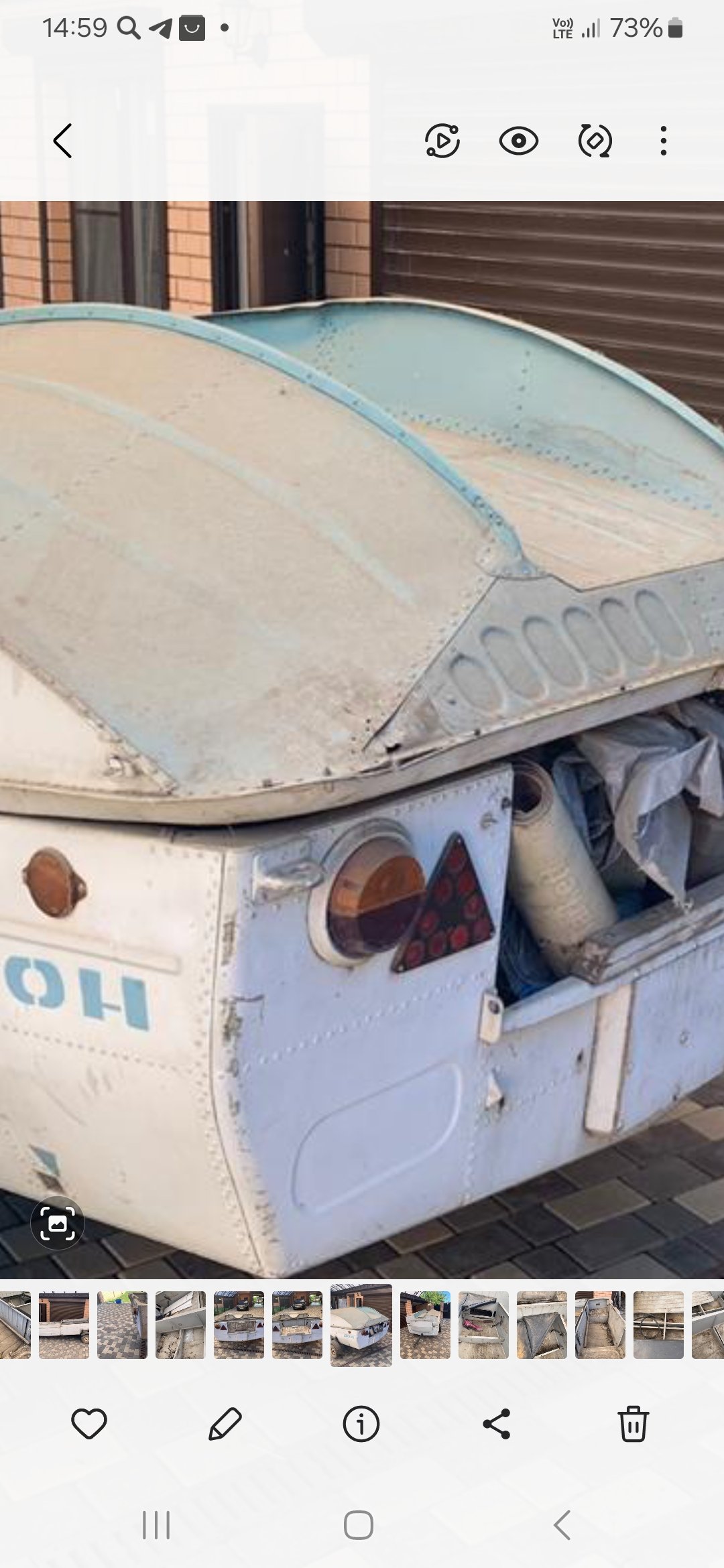

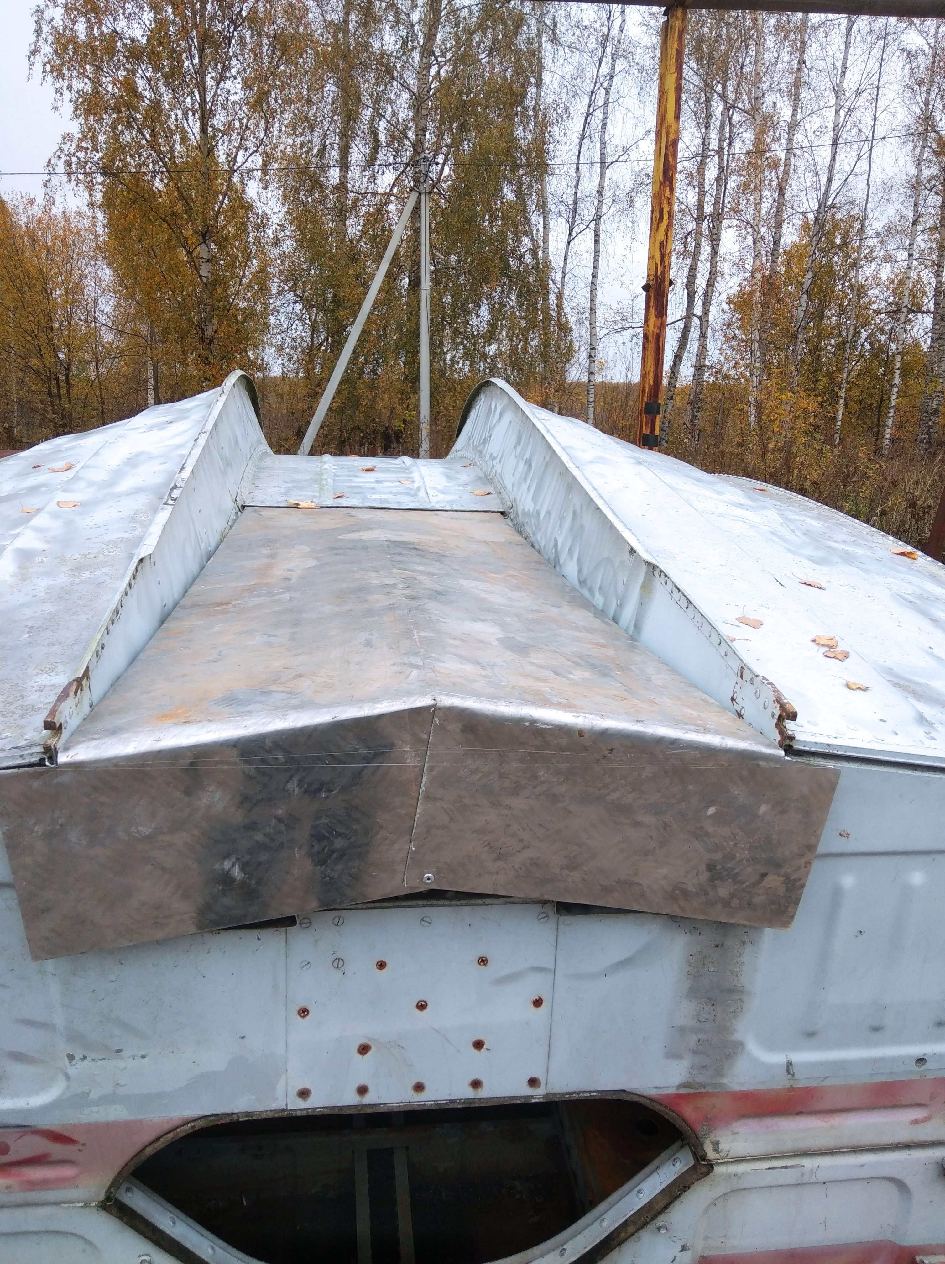

Олег999 2 Жалоба Опубликовано: 27 октября 2024 (изменено) По поводу носовой части и сборки, сделали гидро щиток, как он крепится на заводской детали? Мы конечно придумаем как закрепить его на уголки,да и наверное надо внутри как то по середке его усилить чтоб не прогнулся и не выскочил из зацепления. Задняя часть как выглядит? Мы пока не ставили и не глядели что там и как будет, где подрезать и перегнуть. :-))) Изменено 27 октября 2024 пользователем Олег999 опечатка Цитата Поделиться сообщением Ссылка на сообщение Поделиться на других сайтах
РусланД 6 Жалоба Опубликовано: 28 октября 2024 9 часов назад, Олег999 сказал: По поводу носовой части и сборки, сделали гидро щиток, как он крепится на заводской детали? Мы конечно придумаем как закрепить его на уголки,да и наверное надо внутри как то по середке его усилить чтоб не прогнулся и не выскочил из зацепления. Задняя часть как выглядит? Мы пока не ставили и не глядели что там и как будет, где подрезать и перегнуть. :-))) По краям на лодке полуотверстия, из щита к ним выведи "уши" и привари к ним гайки. Ну и болтами снаружи привенти Цитата Поделиться сообщением Ссылка на сообщение Поделиться на других сайтах
Олег999 2 Жалоба Опубликовано: 28 октября 2024 26 минут назад, РусланД сказал: По краям на лодке полуотверстия, из щита к ним выведи "уши" и привари к ним гайки. Ну и болтами снаружи привенти Ставить мет. уголки и к ним приварить гайки? Гальванопара получается. Прикрепить алюм. уголки на оцинкованные болты к щитку внутри ,отрезать заднюю стенку по месту и крепить оцинкованными болтами ? Сколько стоит ориг. щиток и есть ли они в продаже? Шанс найти 50/50 - или купишь или нет. Ходят мысли придумать мини щиток ступеньку с креплением на шпильки дышла. Но об этом надо сидеть и думать под лодкой. Надо загонять на яму и глядеть . Цитата Поделиться сообщением Ссылка на сообщение Поделиться на других сайтах
РусланД 6 Жалоба Опубликовано: 28 октября 2024 1 минуту назад, Олег999 сказал: Ставить мет. уголки и к ним приварить гайки? Гальванопара получается. Прикрепить алюм. уголки на оцинкованные болты к щитку внутри ,отрезать заднюю стенку по месту и крепить оцинкованными болтами ? Сколько стоит ориг. щиток и есть ли они в продаже? Шанс найти 50/50 - или купишь или нет. Ходят мысли придумать мини щиток ступеньку с креплением на шпильки дышла. Но об этом надо сидеть и думать под лодкой. Надо загонять на яму и глядеть . Болты на оригинале тоже не люминь. Щиты предлагал сваять, насколько помню, уважаемый Дуст, но я так и не дождался его свободного времени на мой заказ... Поэтому сделал сам из ПНД, уши и болты из нержавейки Цитата Поделиться сообщением Ссылка на сообщение Поделиться на других сайтах
Олег999 2 Жалоба Опубликовано: 28 октября 2024 34 минуты назад, РусланД сказал: Болты на оригинале тоже не люминь. Щиты предлагал сваять, насколько помню, уважаемый Дуст, но я так и не дождался его свободного времени на мой заказ... Поэтому сделал сам из ПНД, уши и болты из нержавейки Сваять мы и сами можем, но хочется увидеть оригинал, с берега привезу, соединю и загоню на яму глядеть снизу и думать что и как Цитата Поделиться сообщением Ссылка на сообщение Поделиться на других сайтах
РусланД 6 Жалоба Опубликовано: 28 октября 2024 1 минуту назад, Олег999 сказал: Сваять мы и сами можем, но хочется увидеть оригинал, с берега привезу, соединю и загоню на яму глядеть снизу и думать что и как Можно просто перевернуть Цитата Поделиться сообщением Ссылка на сообщение Поделиться на других сайтах
Дон 096 7 Жалоба Опубликовано: 28 октября 2024 12 часов назад, Олег999 сказал: По поводу носовой части и сборки, сделали гидро щиток, как он крепится на заводской детали? Мы конечно придумаем как закрепить его на уголки,да и наверное надо внутри как то по середке его усилить чтоб не прогнулся и не выскочил из зацепления. Задняя часть как выглядит? Мы пока не ставили и не глядели что там и как будет, где подрезать и перегнуть. :-))) Дброго дня! Щиток это не пластина. Он испытывает большие нагрузки, поэтому это объёмная конструкция. На верху он выходит в один уровень с крепёжными местами. У Вас заниижен. И не должен выходить за пределы по транцу передка. Иначе при сборке Дона будет деформация. И части не сочлинятся плотно. Будет выбивать воду. Для прочности не плохо бы заполнить внутренний объём щитка пенопластом. Заполнение пенотексом даёт прочность, но сильно увеличивает вес. Цитата Поделиться сообщением Ссылка на сообщение Поделиться на других сайтах
Дон 096 7 Жалоба Опубликовано: 28 октября 2024 27.10.2024 в 09:22, Олег999 сказал: Ну вот дорогие друзья,вчера произошло то , что должно было случиться- лодка Дон в усеченном варианте была спущена на воду и было произведено 2 тестовых заплыва. По приезду на берег погода не обрадовала- волна была 20-30 см, на развороте в 200 м от берега казалось что и побольше, в общем условия были запредельные или около того, но желание и интерес перебороли осторожность. Мотор завелся нормально, пришлось погреть подольше болтаясь на волне. Легонечко стал давать газку, лодочка пошла и вышла на глиссер и понеслась! 15 сил с одним чел. и ее весом было за глаза! Правда удовольствия от поездки на такой волне маловато. На развороте ведет себя нормально, очень верткая. После разворота почувствовал что то не то, и оглянувшись увидел что правая транцевая вышла из зацепления и болтается на кронштейне, пришлось тащиться на берег на среднем газу по волне, не айс. Вытащив на прицеп вставил плиту на место , пытался понять почему выскочила? Затянул кронштейн пассатижами. За время пока ковырялся волна утихла, решил спуститься еще раз. Второй дубль был лучше- мотор погрет, сразу дал газу, понеслись.Легкая волна была, подальше от берега побольше-лодка летела по волнам, мотор был поднят на 25-30 мм, но винт воздух не хватал. В общем по итогам заплывов можно констатировать: покупка себя оправдала, смысл дальнейшего использования есть. Брызги из под мотора в рецес летят, не то что бы много, за 10 мин набрызгало 1.5 л, но неприятно. С носа брызг особенных не видел, может пленка помогла? В общем почти нормуль, + больше чем - .Будем заниматься доводкой до ума дальше, к новому сезону. 5 часов назад, Дон 096 сказал: Дброго дня! Щиток это не пластина. Он испытывает большие нагрузки, поэтому это объёмная конструкция. На верху он выходит в один уровень с крепёжными местами. У Вас заниижен. И не должен выходить за пределы по транцу передка. Иначе при сборке Дона будет деформация. И части не сочлинятся плотно. Будет выбивать воду. Для прочности не плохо бы заполнить внутренний объём щитка пенопластом. Заполнение пенотексом даёт прочность, но сильно увеличивает вес. Посмотрите фото, думаю Вам интересно Цитата Поделиться сообщением Ссылка на сообщение Поделиться на других сайтах
Дон 096 7 Жалоба Опубликовано: 28 октября 2024 (изменено) Под щитком должна быть пустота. Туда приходят шпильки крепежа прицепного. На страницах опубликованных ранее был паспорт Дона с чертежами. Они хоть плохие, но дадут понятие об устроистве этой детали. Прогнутость в форме перевернутой чаики не специальна. Это сделал встречный поток воды. Изменено 28 октября 2024 пользователем Дон 096 Цитата Поделиться сообщением Ссылка на сообщение Поделиться на других сайтах
