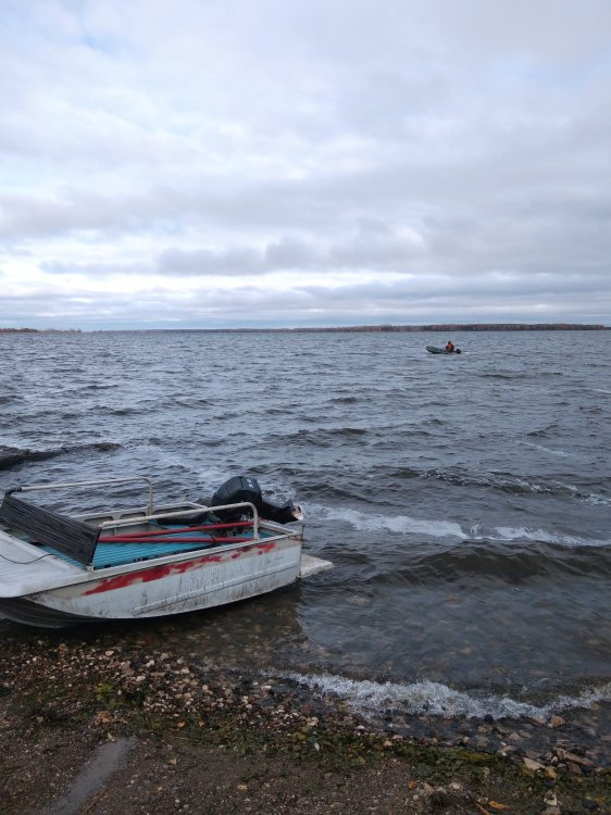

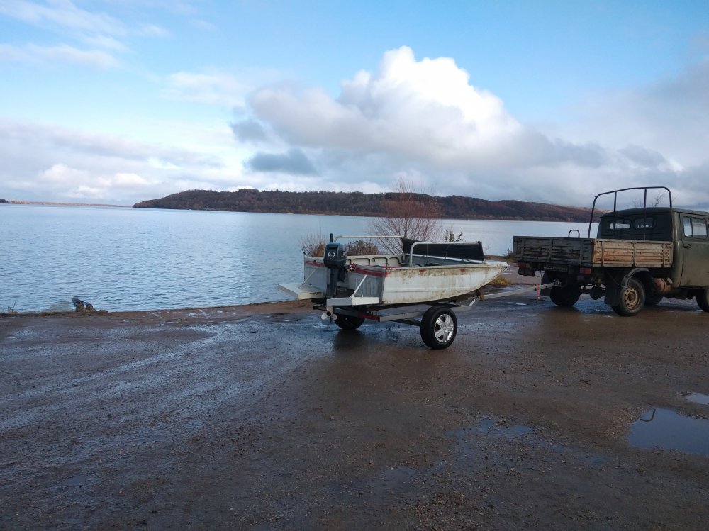

Олег999 2 Жалоба Опубликовано: 28 октября 2024 (изменено) Сегодня бал дубль 3: собрался ехать забирать лодку и погода прошептала- ветер 2м.с,температура +5,зацепил лодочку, приехал на берег и да, волна 5-8 см. Быстро скинул, завел прогрел на 100 м , включил секундомер и погнал на 5 км по промеренному маршруту. Против течения пролетел за 7.30, пошел обратно по течению- 7.10 , прикинул получилось около 40 км в одного. Результат порадовал, расчеты совпали с реальным ощущением этой скорости.Плиты не выпадали, брызг было меньше, волна за катамараном какая то странная-небольшая и .... ??? странная...В общем день по закрытию сезона удался- лодку тестанул, привез, скатил с кормой, на яму для дальнейшей доработки загнал. Герметичность 100 %. Объект для доработки готов. Щиток будем подгонять и дорабатывать по месту,усиливать .Спасибо за фото. В принципе становится понятно(это конечно без шундера-мундера)что носовка с мотором 15 как игрушка сходит-заходит на прицеп, корма катается на колесах(одна без груза) легко. Зима длинная-что нибудь поделаем, будем выкладывать результаты трудов. И учить теорию для КОРОЧЕК !!! ;-)))))))))))))))) Фото на фоне слияния рек Волга(слева) и Сура(справа), на горе Васильсурск. Изменено 28 октября 2024 пользователем Олег999 дополнение Цитата Поделиться сообщением Ссылка на сообщение Поделиться на других сайтах

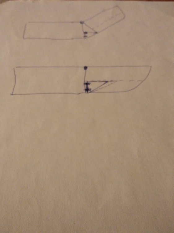

Олег999 2 Жалоба Опубликовано: 30 октября 2024 Вот такой девайс может быть- ставится вместо дышла, носовая опускается, щиток оказывается в тоннеле. Зазоры могут быть устранены листовой резиной с подгонкой по месту по гипотенузе. :-))) Цитата Поделиться сообщением Ссылка на сообщение Поделиться на других сайтах

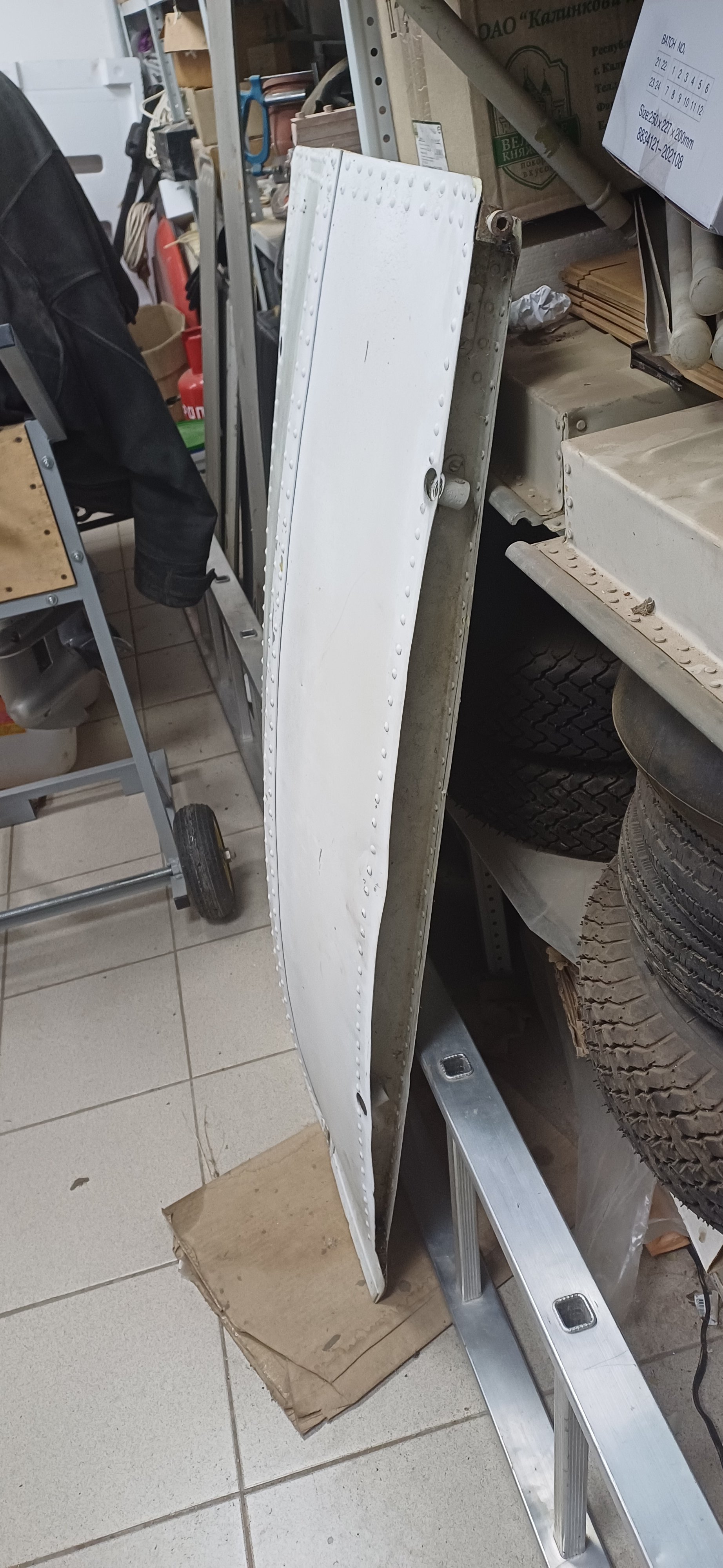

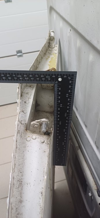

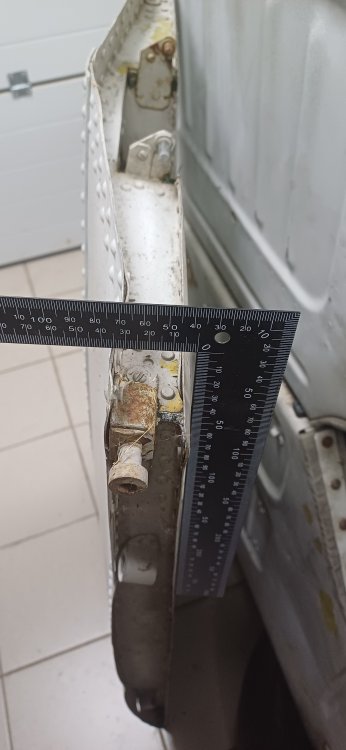

Олег70 29 Жалоба Опубликовано: 31 октября 2024 (изменено) Это новый гидрощит. Пишите что отфотографировать и промерить. Изменено 31 октября 2024 пользователем Олег70 Цитата Поделиться сообщением Ссылка на сообщение Поделиться на других сайтах
Олег70 29 Жалоба Опубликовано: 31 октября 2024 13 минут назад, РусланД сказал: Дык, я и пишу, что откуда мне знать, какие там толщины, если я щит только на картинках видел? )) Естессно, что только Олег Викторович, наш гуру, главный эксперт! В том файле, кстати, два варианта щита: простой и сложный, так что может и стоит освежить память, посмотреть Руслан и Андрей ,ёлки палки ,есть телефон позвоните , я ж здесь не живу на форуме, какие размеры надо и фото все сделаю. Цитата Поделиться сообщением Ссылка на сообщение Поделиться на других сайтах
