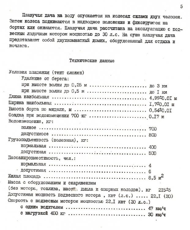

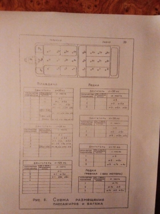

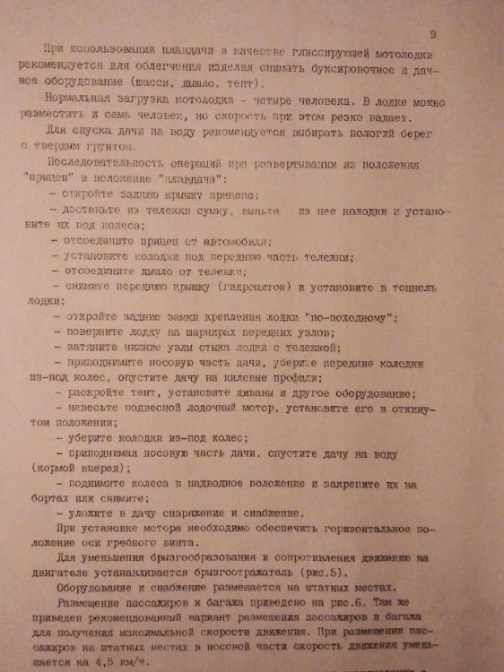

РусланД 4 Жалоба Опубликовано: 14 ноября 2024 6 минут назад, Олег999 сказал: Допускается до 7, палубу в носовке понизим или переделаем. Дистанций планируется 2 шт- носовка и корма. просто прокатившись на носовке с румпелем даже на 15 сил понимаешь что развесовка не та для одного, да и гораздо комфортней будет по центру. Органичней и симметричней. Куча сидений это так, прикидка. Хотя так оно примерно и будет- сзади диван 3 мест, кэп и пассажир. В носовке кэп и 2 пассажира. Когда в спарке, то 6-7(8) чел. садятся как им удобно согласно схемы размещения ;-))) А кто нибудь пробовал по максимуму загрузить Дон? У меня приятель в Казанку- 5 12 чел. грузил и катались, ну как то получилось под винцо полегоньку по хорошей и тихой погоде. :-))))) Откуда вы про 7 узнали? Я вам паспорт скинул - так черным по желтому: 4, допускается 6! Относительно всего остального - варвар Цитата Поделиться сообщением Ссылка на сообщение Поделиться на других сайтах
Олег999 1 Жалоба Опубликовано: 14 ноября 2024 7 минут назад, РусланД сказал: Откуда вы про 7 узнали? Я вам паспорт скинул - так черным по желтому: 4, допускается 6! Относительно всего остального - варвар Ну у меня руководств вроде 2 , и где то я видел про 7, я не варвар, я начинающий художник(шутка) и я так вижу. Вспомните Архимеда- дайте мне рычаг и я переверну землю. Дайте мне Дон и я сделаю вещь для себя, как мне удобней. Другие могут глядеть на него в первозданном виде и тщательно стирать пыль с творения гения. У меня другое мнение. Цитата Поделиться сообщением Ссылка на сообщение Поделиться на других сайтах
РусланД 4 Жалоба Опубликовано: 14 ноября 2024 1 минуту назад, Олег999 сказал: Ну у меня руководств вроде 2 , и где то я видел про 7, я не варвар, я начинающий художник(шутка) и я так вижу. Вспомните Архимеда- дайте мне рычаг и я переверну землю. Дайте мне Дон и я сделаю вещь для себя, как мне удобней. Другие могут глядеть на него в первозданном виде и тщательно стирать пыль с творения гения. У меня другое мнение. И что Архимед? Нашел рычаг? И вы найдете на свою голову принципиального инспектора, который не оценит ваши старания и поплывет ваш "рычаг" сначала на штрафстоянку, а затем на металлоприемку! Если конечно кредо по жизни "чтобы скучно не было", то вперед! Только не раздражайте местных скуфов-коллекционеров своим стимпанком! Цитата Поделиться сообщением Ссылка на сообщение Поделиться на других сайтах
Федот68 4 307 Жалоба Опубликовано: 14 ноября 2024 1 час назад, РусланД сказал: Откуда вы про 7 узнали? Я вам паспорт скинул - так черным по желтому: 4, допускается 6! Относительно всего остального - варвар Добавлю На каждого ребёнка в лодке должен быть взрослый сопровождающий, исключая рулевого. Это к вопросу " размера пассажиров". Цитата Поделиться сообщением Ссылка на сообщение Поделиться на других сайтах
Олег999 1 Жалоба Опубликовано: 14 ноября 2024 (изменено) 2 часа назад, РусланД сказал: И что Архимед? Нашел рычаг? И вы найдете на свою голову принципиального инспектора, который не оценит ваши старания и поплывет ваш "рычаг" сначала на штрафстоянку, а затем на металлоприемку! Если конечно кредо по жизни "чтобы скучно не было", то вперед! Только не раздражайте местных скуфов-коллекционеров своим стимпанком! Я полу-скуф! За 50, но зубы чищу и бреюсь, ботинки чищу, одежду покупаю и тд. :-)))))))))))) Есть малая надежда что в этой Доно галактике найдется нормальный гуманоид, мыслящий не стандартно, с руками и идеями как сделать жизнь чуть лучше. Можно фото штрафстоянки лодок? Что то заинтересовало есть ли такие. Вот на ПВХ форуме повеселее, не так душно. На 1 вопрос дадут 50 ответов-советов. Нет там скуфов, творческая пох-я молодежь не боящаяся жизни тк опыта плохого и иного мало. Изменено 14 ноября 2024 пользователем Олег999 Цитата Поделиться сообщением Ссылка на сообщение Поделиться на других сайтах
Олег999 1 Жалоба Опубликовано: 14 ноября 2024 4 часа назад, Олег999 сказал: спасибо , поищу и сравню найденные. а гимс где смотрит-на табличке(ах)? Нашел , легче не стало, солянка. Точно выставка. Цитата Поделиться сообщением Ссылка на сообщение Поделиться на других сайтах
РусланД 4 Жалоба Опубликовано: 14 ноября 2024 2 минуты назад, Олег999 сказал: Я полу-скуф! За 50, но зубы чищу и бреюсь, ботинки чищу, одежду покупаю и тд. :-)))))))))))) Есть малая надежда что в этой Доно галактике найдется нормальный гуманоид, мыслящий не стандартно, с руками и идеями как сделать жизнь чуть лучше. Можно фото штрафстоянки лодок? Что то заинтересовало есть ли такие. Вот на ПВХ форуме повеселее, не так душно. На 1 вопрос дадут 50 ответов-советов. Сравнили ПВХ и ДОН! Это все равно что сравнить форумы владельцев раритетных картин и журналов Мурзилка! Я детстве тоже вырезал из журналов Пионер интересные иллюстрации с самолетами, наклеивал на альбомный лист и дорисовывал антураж вокруг; дома, деревья... Творчество! Теперь из последнего, сварил теплицу геодезический купол, возвел беседку, стилизованную под китайкую пагоду, но делать дырки в ДОНе!? Тем более пилить! Вы монстр! 1 Цитата Поделиться сообщением Ссылка на сообщение Поделиться на других сайтах
Олег999 1 Жалоба Опубликовано: 14 ноября 2024 (изменено) 4 часа назад, РусланД сказал: Сравнили ПВХ и ДОН! Это все равно что сравнить форумы владельцев раритетных картин и журналов Мурзилка! Я детстве тоже вырезал из журналов Пионер интересные иллюстрации с самолетами, наклеивал на альбомный лист и дорисовывал антураж вокруг; дома, деревья... Творчество! Теперь из последнего, сварил теплицу геодезический купол, возвел беседку, стилизованную под китайкую пагоду, но делать дырки в ДОНе!? Тем более пилить! Вы монстр! Ну можно еще сделать цак и делать Ку перед ДОНом....... Хорошо что ПВХ вариантов тьма и люди их сравнивают, обсуждают достоинства и недостатки.Улучшают и не стыдятся этого, выносят идеи на обсуждение. Ведь КБ это не только ГК, но и коллектив! Коллективный разум это хорошо, не зря в Руси говорится один ум хорошо а два лучше. Ну и про 7 чел- в руководстве прокукарекано можно 7 ,а там читает и думает как хочет. Но ПОЧУВСТВУЙТЕ разницу 4 хорошо, но можно 7 !!! И пишет наверняка не дядя Вася наборщик типографии , а человек из коллектива разработчиков-конструкторов, или САМ ГК !!! Изменено 14 ноября 2024 пользователем Олег999 Цитата Поделиться сообщением Ссылка на сообщение Поделиться на других сайтах
РусланД 4 Жалоба Опубликовано: 14 ноября 2024 4 минуты назад, Олег999 сказал: Ну можно еще сделать цак и делать Ку перед ДОНом....... Хорошо что ПВХ вариантов тьма и люди их сравнивают, обсуждают достоинства и недостатки.Улучшают и не стыдятся этого, выносят идеи на обсуждение. Ведь КБ это не только ГК, но и коллектив! Коллективный разум это хорошо, не зря в Руси говорится один ум хорошо а два лучше. Ну и про 7 чел- в руководстве прокукарекано можно 7 ,а там читает и думает как хочет. Инспектор не читает истории, он смотрит сюда и в судовой впишет отсюда - 6 рыл! Цитата Поделиться сообщением Ссылка на сообщение Поделиться на других сайтах
Олег999 1 Жалоба Опубликовано: 14 ноября 2024 2 минуты назад, РусланД сказал: Инспектор не читает истории, он смотрит сюда и в судовой впишет отсюда - 6 рыл! Да я и не спорю про кто что напишет, можно и уговорить сделать очепятку( 7-8), может прокатит.На воде проверяющему сказать что инспектор(почти художник) так видит. Пойти в суд, взять купить расчеты из умной конторы,приложить руководство с этими картинками цифрами и получить решение с цифрами 7, допускается кратковременно 8. Ерничаю. ;-))) Цитата Поделиться сообщением Ссылка на сообщение Поделиться на других сайтах
Олег999 1 Жалоба Опубликовано: 14 ноября 2024 И вот еще какой технический парадокс в характеристиках советских лодок- у всех почти лодок не зависимо от размеров ГП 400 кг и 4 чел. ! Вот была у меня Казанка 5- 4(иногда вписывали 5) чел, длина 4.85. Прогресс- то же самое(хотя больше). Был Янтарь 2- 3 чел, 350 кг, 3.5 м . ДОННН- 5м, 400 КГ( иногда 500), 4-6 чел. Больше Янтаря в 3 раза по обьему. Ну наверное исключение Казанка 2 - 6 чел, 600 кг, 5 м, хотя если носовую палубу уменьшить и 8 чел. уберется. Обь м - 4.3 м, 400 кг, 4 чел. Больше Янтаря в 2 раза смело. ПАРРАДОКС...... Цитата Поделиться сообщением Ссылка на сообщение Поделиться на других сайтах
РусланД 4 Жалоба Опубликовано: 14 ноября 2024 1 минуту назад, Олег999 сказал: И вот еще какой технический парадокс в характеристиках советских лодок- у всех почти лодок не зависимо от размеров ГП 400 кг и 4 чел. ! Вот была у меня Казанка 5- 4(иногда вписывали 5) чел, длина 4.85. Прогресс- то же самое(хотя больше). Был Янтарь 2- 3 чел, 350 кг, 3.5 м . ДОННН- 5м, 400 КГ( иногда 500), 4-6 чел. Больше Янтаря в 3 раза по обьему. Ну наверное исключение Казанка 2 - 6 чел, 600 кг, 5 м, хотя если носовую палубу уменьшить и 8 чел. уберется. Обь м - 4.3 м, 400 кг, 4 чел. Больше Янтаря в 2 раза смело. ПАРРАДОКС...... Если не заниматься извозом, как в маршрутке, то уже вчетвером на ДОНу тесновато... Отдыхать, так вообще лучше максимум вдвоем 1 Цитата Поделиться сообщением Ссылка на сообщение Поделиться на других сайтах

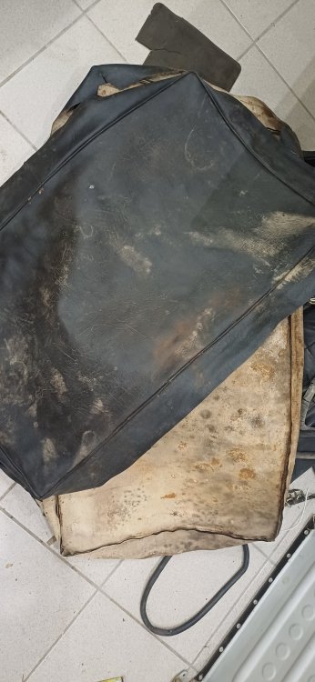

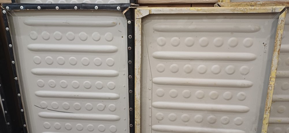

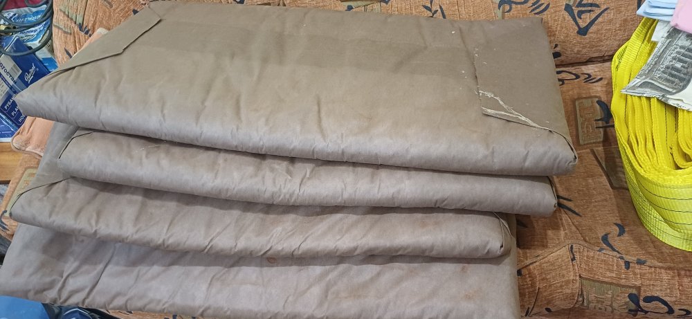

Олег70 27 Жалоба Опубликовано: 15 ноября 2024 (изменено) Начал работы по перетяжка сидушек.Купил "морской" винил, поролон, клей, спандбонд, синтепон. Сначала собрал внутренности- поролон обернул синтепоном ,проклеил, обернул спанбондом. Обычно пытаюсь оставить родное дермантиновое покрытие, но не в этот раз старое хоть и крепкое, но юбка вся рваная и по просьбам "трудящихся" вместо 20мм поролона использовал 40мм."Юбка" не натягивается, коротковата. Попробуем современную кожу молодого дермантина . На первом фото разница в изготовлении сидений первых 250 лодок и последующих. Изначально обивка приклеивалась на клей , потом стали ещё проклепывать т.к на клею обивка отваливалась.Сиденья после замены наполнения проклепывал на обычные вытяжные заклепки по отверстиями от заводских заклепок. На втором внутренности уже собрал. На третьем старая обивка. Оставлю для ремонта .она хоть и грязная но крепкая. Изменено 15 ноября 2024 пользователем Олег70 Цитата Поделиться сообщением Ссылка на сообщение Поделиться на других сайтах
Олег70 27 Жалоба Опубликовано: 15 ноября 2024 (изменено) Для наполнения следующий раз попробую использовать вспененый полеуритан 30мм из леруа (он идёт там под названием звукоизоляция). Он жёстче поролона.Но вопрос как воспримет это пятая точка. Изменено 15 ноября 2024 пользователем Олег70 Цитата Поделиться сообщением Ссылка на сообщение Поделиться на других сайтах
Олег70 27 Жалоба Опубликовано: 15 ноября 2024 (изменено) В дюралевых основаниях сидушек насверлю отверстий под заклепки и посажу чехол на клей и заклепки .так будет долговечней. Изменено 15 ноября 2024 пользователем Олег70 Цитата Поделиться сообщением Ссылка на сообщение Поделиться на других сайтах
Олег70 27 Жалоба Опубликовано: 15 ноября 2024 (изменено) ! Изменено 15 ноября 2024 пользователем Олег70 Цитата Поделиться сообщением Ссылка на сообщение Поделиться на других сайтах
Дуст 10 Жалоба Опубликовано: 15 ноября 2024 (изменено) 2 часа назад, Олег70 сказал: вспененый полеуритан 30мм из леруа (он идёт там под названием звукоизоляция). Он жёстче поролона.Но вопрос как воспримет это пятая точка. По идее сопоставимо с пенополиэтиленом.. ток не плющится под высокой нагрузкой как последний... На работе все толстые куски пенополиэтилена от упаковки подбирают и на сидухи - табуретки прикручивают (скотчем)... Вроде как не проминается... Туристические коврики из ППУ вроде как делаются... я им сидуху на моте под себя переделывал.. сидеть удобно и не промялся за пяток лет... Изменено 15 ноября 2024 пользователем Дуст Цитата Поделиться сообщением Ссылка на сообщение Поделиться на других сайтах
Олег70 27 Жалоба Опубликовано: 15 ноября 2024 (изменено) 4 минуты назад, Дуст сказал: По идее сопоставимо с пенополиэтиленом.. ток не плющится под высокой нагрузкой как последний... На работе все толстые куски пенополиэтилена от упаковки подбирают и на сидухи - табуретки прикручивают (скотчем)... Вроде как не проминается... Может это и полиэтилен вспененный скорее всего.Я купил вместо матрасов на переднюю секцию 50мм толщиной. Надо будет обшивку сделать. Изменено 15 ноября 2024 пользователем Олег70 Цитата Поделиться сообщением Ссылка на сообщение Поделиться на других сайтах
