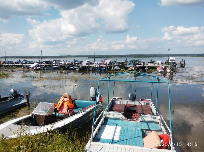

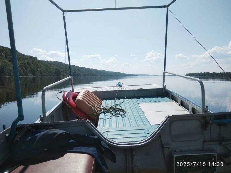

Олег999 2 Жалоба Опубликовано: 15 июля Сегодня снова вырвался на пару часов проветриться. Компании нет и с удовольствием сгонял один к приятелю вверх по Волге на 10 км, на берегу будем строить небольшой бивачок. После снятия шасси вроде прибавилась скорость: туда 10 км прошел за 17 мин, обратно по течению уже за 15 мин., вроде около 35-40 км/час по подсчетам.Подозрительно шибко, когда была ОБЬ-М с этим мотором было 30-35. А тут такая Махина и Летит !!! Вода прогрелась, можно получать удовольствие. Встретился Валдай, но шел на встречу и не погонялись :-((( . Цитата Поделиться сообщением Ссылка на сообщение Поделиться на других сайтах

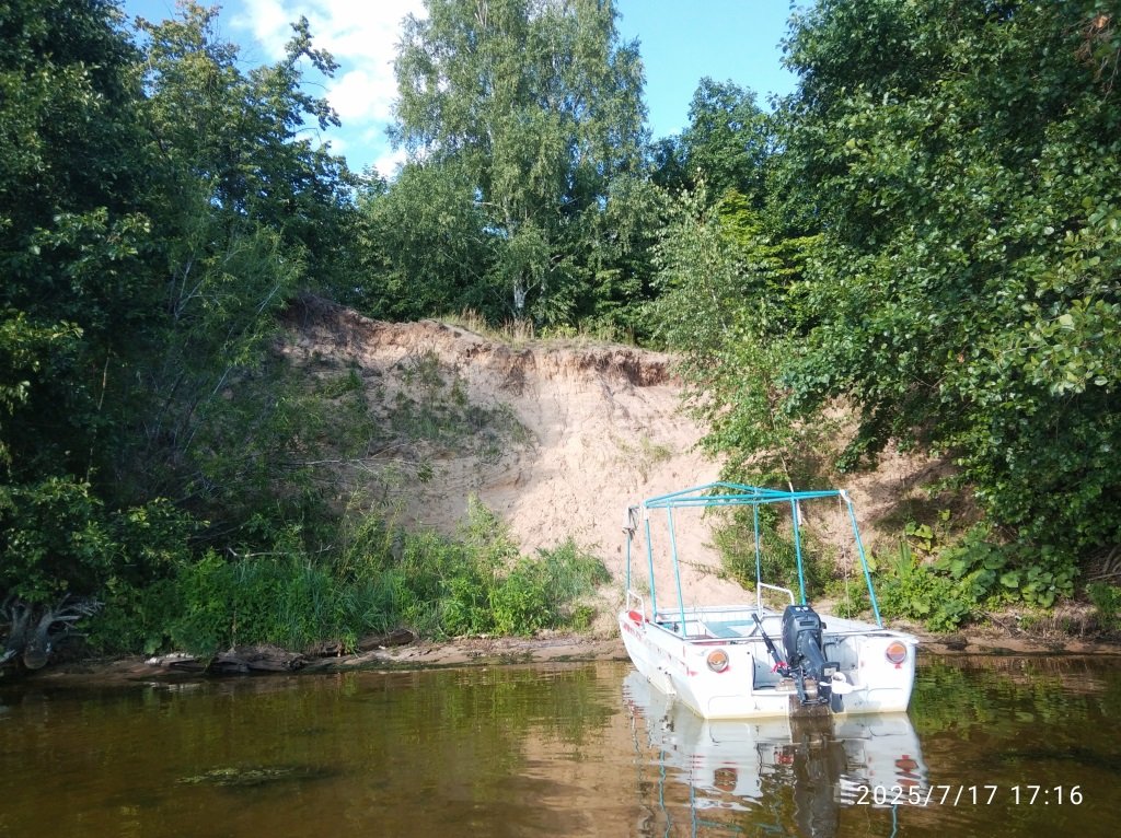

РусланД 8 Жалоба Опубликовано: 19 июля Добрый день, коллеги! Сегодня, надеюсь, решил проблему виляния зада во время движения на троллиноговом носовом моторе. Добрый товарищ мне вырезал из нержавейки 3 мм два шверта, другой напечатал втулки, чтобы вставлять вместо шасси, а добрая кувалда отогнула предусмотренные уши для фиксации в нижней части на родные шкворни от колес. Также обмерял и срезал сломанные пластиковые крепления для палатки. Сделал 3d-модель и заказал печать. Если кому надо, могу скинуть модель. Цитата Поделиться сообщением Ссылка на сообщение Поделиться на других сайтах
Федот68 4 337 Жалоба Опубликовано: 19 июля 15.07.2025 в 08:25, Олег999 сказал: 5 часов назад, РусланД сказал: Шверты из нержи на алюминиевой ( тем более дюралевой) лодке... Опрометчиво. ПЦ котёнку.. Сгниёт нах. Если только в воде лодку не мочить. Цитата Поделиться сообщением Ссылка на сообщение Поделиться на других сайтах
РусланД 8 Жалоба Опубликовано: 20 июля 4 часа назад, Федот68 сказал: Сгниёт, даже если нет взаимодействия? Вообще-то в шарнирах сайлентблоки и пластиковые втулки, а к "ушам" приварены "чёрные" гайки, прямого контакта нет Цитата Поделиться сообщением Ссылка на сообщение Поделиться на других сайтах
Дуст 11 Жалоба Опубликовано: 20 июля (изменено) 18.07.2025 в 21:41, Олег999 сказал: мы ее слепили из того что было Можно подумать они сами "лепили" ... Пробашляли кому то... Но или мало или мозгов не хватило норм. тех задание составить. 13 часов назад, РусланД сказал: вырезал из нержавейки 3 мм два шверта, Алюминиевый киль, навешиваемый на транец, вместо мотора был бы легче и эффективней. Если люменя нет, то и из фанеры вполне бы прокатило... Изменено 20 июля пользователем Дуст Цитата Поделиться сообщением Ссылка на сообщение Поделиться на других сайтах
РусланД 8 Жалоба Опубликовано: 20 июля (изменено) 15 минут назад, Дуст сказал: Алюминиевый киль, навешиваемый на транец, вместо мотора был бы легче и эффективней. А если на транце мотор? На заводе у товарища халявная нержа после раскроя, а алюминия нет... Напрягать его на другие задачи совесть не позволяет. Придумывать как прицепить люминь к транцу - это могу, конечно, но... ...я не на заводе работаю, чтобы изготовить детали, сварить и клепать их потом... Так что мимо... Выбранная конструкция максимально простая и технологичная из тех ресурсов, которые мне доступны. Изменено 20 июля пользователем РусланД Цитата Поделиться сообщением Ссылка на сообщение Поделиться на других сайтах
Альберт 66 535 Жалоба Опубликовано: 20 июля 13 часов назад, РусланД сказал: вырезал из нержавейки 3 мм два шверта алюминий и нержавеющая сталь могут образовывать гальваническую пару, что приводит к электрохимической коррозии при контакте в электролите. Это связано с тем, что алюминий более анодный металл, чем нержавеющая сталь, и в паре с ней будет выступать в роли анода, подвергаясь коррозии. вот цитата из сетей. на лодке стояла сливная пробка из нержавейки вовремя заметил что алюминий начал окислятся. Цитата Поделиться сообщением Ссылка на сообщение Поделиться на других сайтах
РусланД 8 Жалоба Опубликовано: 20 июля 1 минуту назад, Альберт 66 сказал: алюминий и нержавеющая сталь могут образовывать гальваническую пару, что приводит к электрохимической коррозии при контакте в электролите. Это связано с тем, что алюминий более анодный металл, чем нержавеющая сталь, и в паре с ней будет выступать в роли анода, подвергаясь коррозии. вот цитата из сетей. на лодке стояла сливная пробка из нержавейки вовремя заметил что алюминий начал окислятся. Я уже написал выше, что прямого контакта металлов нет, единственное место соприкосновения - это шкворень фиксации подвески с проушиной на лодке, и она вроде не из дюраля, а из анодированной стали Цитата Поделиться сообщением Ссылка на сообщение Поделиться на других сайтах
Альберт 66 535 Жалоба Опубликовано: 20 июля 1 час назад, РусланД сказал: место соприкосновения - это шкворень фиксации подвески с проушиной на лодке, и она вроде не из дюраля, а из анодированной стали Этого достаточно. еще сама вода является электролитом. достаточно металам быть рядом. попробуй изготовить шверты из более толстого алюминия. Титановые подлодки не ставили возле металических пирсов изза того что пирсы кородировали за довольно короткий срок Цитата Поделиться сообщением Ссылка на сообщение Поделиться на других сайтах
РусланД 8 Жалоба Опубликовано: 20 июля 4 минуты назад, Альберт 66 сказал: Этого достаточно. еще сама вода является электролитом. достаточно металам быть рядом. попробуй изготовить шверты из более толстого алюминия. Титановые подлодки не ставили возле металических пирсов изза того что пирсы кородировали за довольно короткий срок Спасибо за разъяснение, буду думать, где найти толстый алюминий. Про подлодки слышал, но там один существенный нюанс - вода морская. Пресная все таки более инертная должна быть? Я не прав? Цитата Поделиться сообщением Ссылка на сообщение Поделиться на других сайтах
Дуст 11 Жалоба Опубликовано: 20 июля 4 часа назад, РусланД сказал: А если на транце мотор? И что мешает закрепить рядом с мотором ? Там вообще можно сделать кронштейн под штатное весло , чтобы торчало за кормой неподвижно, и никаких доп килей непонадобится... Цитата Поделиться сообщением Ссылка на сообщение Поделиться на других сайтах
