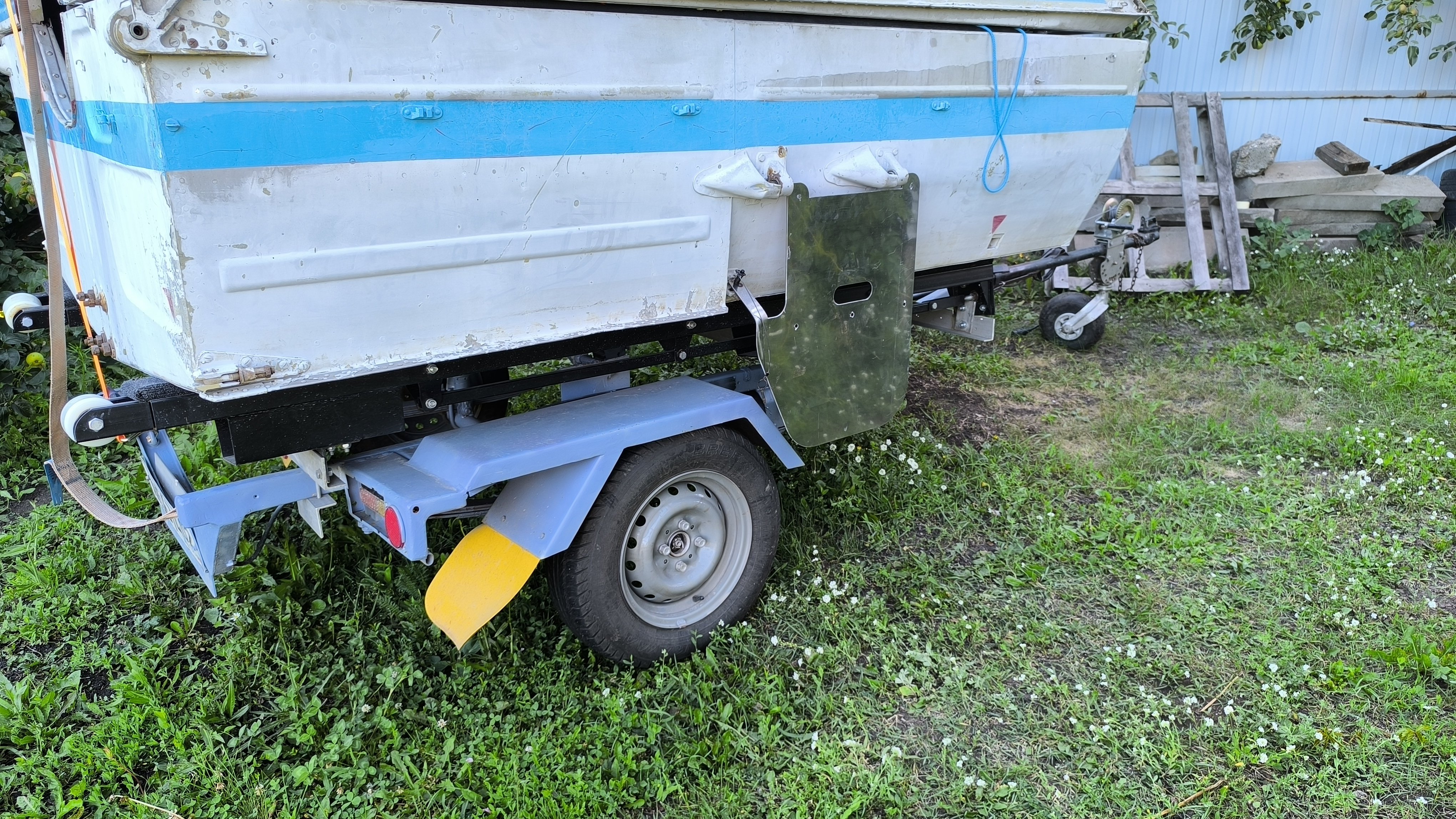

РусланД 8 Жалоба Опубликовано: 20 июля 5 минут назад, Дуст сказал: И что мешает закрепить рядом с мотором ? Там вообще можно сделать кронштейн под штатное весло , чтобы торчало за кормой неподвижно, и никаких доп килей непонадобится... А есть образец? Я слабо представляю как это должно выглядеть, чтобы не мешать. Во-вторых, весло может понадобиться в любой момент и открутить его с транца может получиться не быстро. В-третьих, дырявить лодку - это не мое кредо. Я практически ничего не менял. Мои манипуляции не потребовали никакого воздействия на корпус. Это касается крепления носового мотора, паруса, и теперь и швертов. Все на болтах, струбцинах, все легко устанавливается и демонтируется! Да, еще весла имеют изгиб лопастей и выставить его ровно та еще задача! Со швертами проверю на практике, если проявят себя хорошо, то буду решать с заменой на алюминий, либо покрашу эти Цитата Поделиться сообщением Ссылка на сообщение Поделиться на других сайтах
Федот68 4 337 Жалоба Опубликовано: 20 июля 8 часов назад, РусланД сказал: Спасибо за разъяснение, буду думать, где найти толстый алюминий. Про подлодки слышал, но там один существенный нюанс - вода морская. Пресная все таки более инертная должна быть? Я не прав? Не в твоём случае.. Жил бы ты в Карелии, или на севере Вологодской , иль Архангельской губернии , где вода в озёрах близка по Хим. составу к дистилляту... А обитаешь ты в предгорьях Урала.. Где каждый родник - вся таблица Менделеева. Цитата Поделиться сообщением Ссылка на сообщение Поделиться на других сайтах
Олег70 29 Жалоба Опубликовано: 20 июля (изменено) 11 часов назад, РусланД сказал: Спасибо за разъяснение, буду думать, где найти толстый алюминий. Про подлодки слышал, но там один существенный нюанс - вода морская. Пресная все таки более инертная должна быть? Я не прав? Снимать эти приблуды с лодки после использования.Думаю ничего аварийного не будет. Не обязательно алюминий, можно попробовать композит или толстый ПНД Изменено 20 июля пользователем Олег70 Цитата Поделиться сообщением Ссылка на сообщение Поделиться на других сайтах

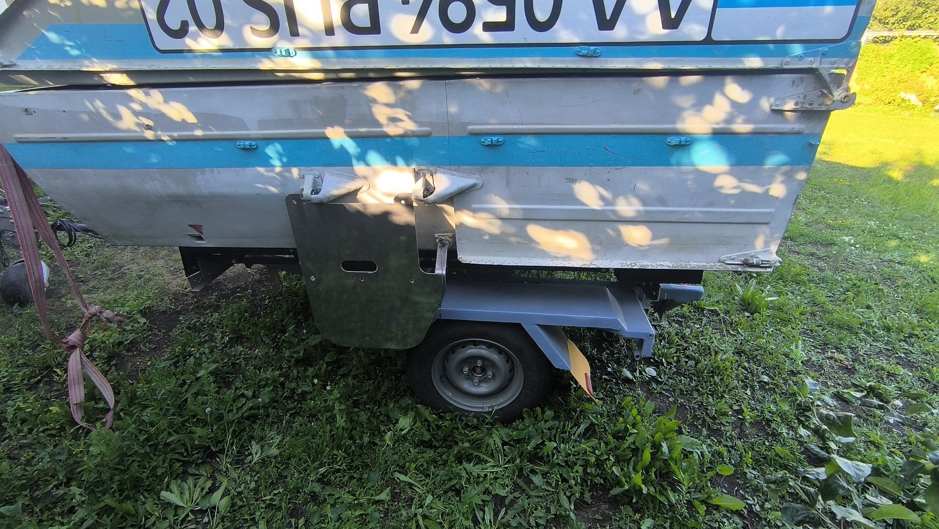

Олег999 2 Жалоба Опубликовано: 21 июля 19.07.2025 в 20:41, РусланД сказал: Добрый день, коллеги! Сегодня, надеюсь, решил проблему виляния зада во время движения на троллиноговом носовом моторе. Добрый товарищ мне вырезал из нержавейки 3 мм два шверта, другой напечатал втулки, чтобы вставлять вместо шасси, а добрая кувалда отогнула предусмотренные уши для фиксации в нижней части на родные шкворни от колес. Также обмерял и срезал сломанные пластиковые крепления для палатки. Сделал 3d-модель и заказал печать. Если кому надо, могу скинуть модель. а можно фото хреновин которые вставляются в эти ху.. ни для крепления палатки??? Цитата Поделиться сообщением Ссылка на сообщение Поделиться на других сайтах

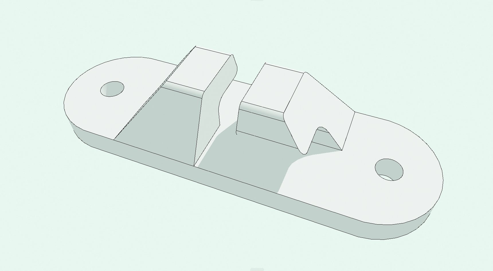

РусланД 8 Жалоба Опубликовано: 21 июля (изменено) 5 минут назад, Олег999 сказал: а можно фото хреновин которые вставляются в эти ху.. ни для крепления палатки??? На на картинке 3д модель этих хреновин, я штангеном обмерял. Фото вечером, пока на работе. Вставляется веревка крепления палатки Изменено 21 июля пользователем РусланД Цитата Поделиться сообщением Ссылка на сообщение Поделиться на других сайтах
Олег999 2 Жалоба Опубликовано: 21 июля (изменено) 13 минут назад, РусланД сказал: На на картинке 3д модель этих хреновин, я штангеном обмерял. Фото вечером, пока на работе. Вставляется веревка крепления палатки я понял, но нужно видеть ту фигню которая привязана к веревке, у меня то крепления на месте, но фантазии не хватает что туда вставлять. ;-)))))))))) Изменено 21 июля пользователем Олег999 опе Цитата Поделиться сообщением Ссылка на сообщение Поделиться на других сайтах
РусланД 8 Жалоба Опубликовано: 21 июля 1 минуту назад, Олег999 сказал: я понял, но нужно видеть теорию которая привязана к веревке, у меня то крепления на месте, но фантазии не хватает что туда вставлять. ;-)))))))))) Мил человек, вам палатка нужна, когда натяните, то все встанет на свои места, а так если на пальцах, то веревка продевается через крючки и натягивается. Конструкция крючков позволяет не скользить шкертам и надежно фиксировать натяжение. Палатку на суше ставить не буду - на воде как-нибудь сфоткаю. Я свою палатку в Зеленограде купил, она даже старше лодки)) Цитата Поделиться сообщением Ссылка на сообщение Поделиться на других сайтах
Олег999 2 Жалоба Опубликовано: 21 июля 4 минуты назад, РусланД сказал: Мил человек, вам палатка нужна, когда натяните, то все встанет на свои места, а так если на пальцах, то веревка продевается через крючки и натягивается. Конструкция крючков позволяет не скользить шкертам и надежно фиксировать натяжение. Палатку на суше ставить не буду - на воде как-нибудь сфоткаю. Я свою палатку в Зеленограде купил, она даже старше лодки)) МНЕ НУЖНО ФОТО КРЕПЕЖКИ- зацепа КОТОРОЕ ВСТАВЛЯЕТСЯ В КРЕПЕЖКУ НА БОРТУ ! Цитата Поделиться сообщением Ссылка на сообщение Поделиться на других сайтах

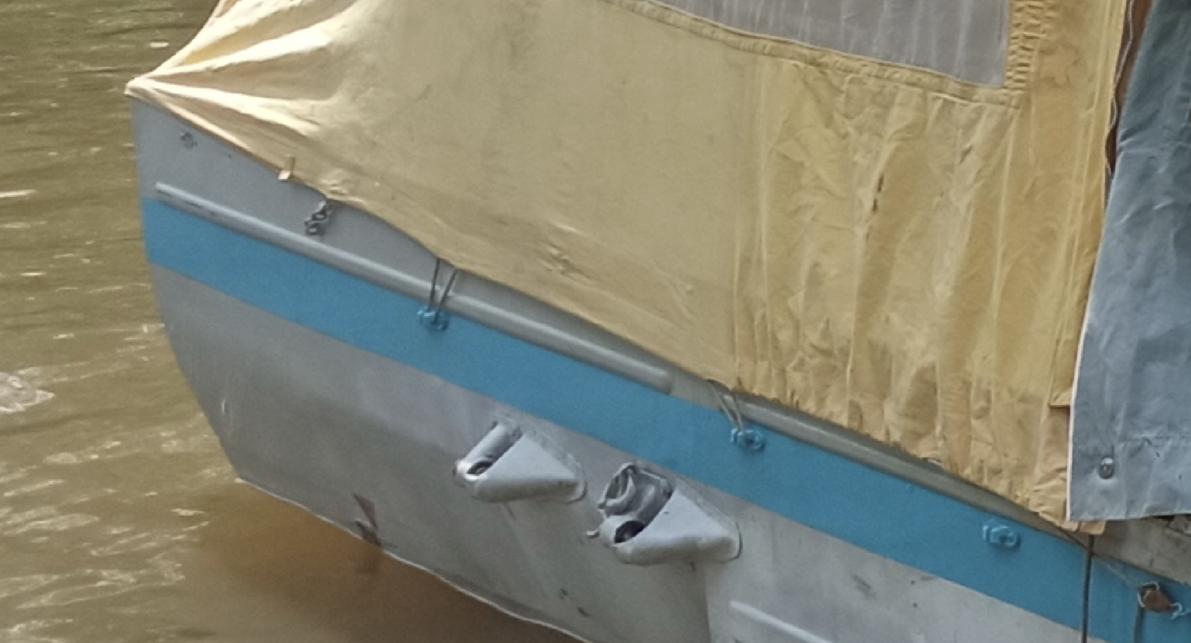

РусланД 8 Жалоба Опубликовано: 21 июля (изменено) 3 минуты назад, Олег999 сказал: МНЕ НУЖНО ФОТО КРЕПЕЖКИ- зацепа КОТОРОЕ ВСТАВЛЯЕТСЯ В КРЕПЕЖКУ НА БОРТУ ! Устраивает? Изменено 21 июля пользователем РусланД Цитата Поделиться сообщением Ссылка на сообщение Поделиться на других сайтах

Олег999 2 Жалоба Опубликовано: 21 июля 3 минуты назад, РусланД сказал: Устраивает? То есть веревка петлей цепляется за одну сторону детали(крючок) и ВСЕ??? А зачем такая странная разно направленная конструкция детали? Что то снизу зацепить? Надо вечером инструкцию перед сном почитать . Цитата Поделиться сообщением Ссылка на сообщение Поделиться на других сайтах
РусланД 8 Жалоба Опубликовано: 21 июля 3 минуты назад, Олег999 сказал: То есть веревка петлей цепляется за одну сторону детали(крючок) и ВСЕ??? А зачем такая странная разно направленная конструкция детали? Что то снизу зацепить? Надо вечером инструкцию перед сном почитать . Ну суть очевидна - не дать веревке соскочить, даже если натяжение ослабнет Цитата Поделиться сообщением Ссылка на сообщение Поделиться на других сайтах
Олег999 2 Жалоба Опубликовано: 21 июля Вообще Дон очень оригинальная конструкция, под стать наверное Конструктору или коллективу(что они тогда курили кроме Примы и Беломора?) , вместо крючков просится приваривание поручней по обеим частям, и привязать- закрепить что угодно можно, и Утопающий схватится !!! И при швартовке удобно. Цитата Поделиться сообщением Ссылка на сообщение Поделиться на других сайтах
Олег999 2 Жалоба Опубликовано: 21 июля 2 минуты назад, РусланД сказал: Ну суть очевидна - не дать веревке соскочить, даже если натяжение ослабнет Охренеть! В натуре ВСЕ ГЕНИАЛЬНОЕ ПРОСТО! А я думал что там за Интеграл нужен.......... Цитата Поделиться сообщением Ссылка на сообщение Поделиться на других сайтах
Олег999 2 Жалоба Опубликовано: 21 июля 2 минуты назад, Олег999 сказал: Охренеть! В натуре ВСЕ ГЕНИАЛЬНОЕ ПРОСТО! А я думал что там за Интеграл нужен.......... Все становится на свои места, один крюк сломался, высверлил перевернул на 180, закрепил и ВУАЛЯ, легким движением руки крюк снова в работе! Надежность и запас 200 % !!! Цитата Поделиться сообщением Ссылка на сообщение Поделиться на других сайтах
РусланД 8 Жалоба Опубликовано: 21 июля Только что, Олег999 сказал: Все становится на свои места, один крюк сломался, высверлил перевернул на 180, закрепил и ВУАЛЯ, легким движением руки крюк снова в работе! Надежность и запас 200 % !!! Ну насчет перевернуть и применить, я бы поспорил... Их довольно топорно приклепали, многие лопнули и снять/прибить их заново без повреждений не получится, к тому же пластик стареет Цитата Поделиться сообщением Ссылка на сообщение Поделиться на других сайтах

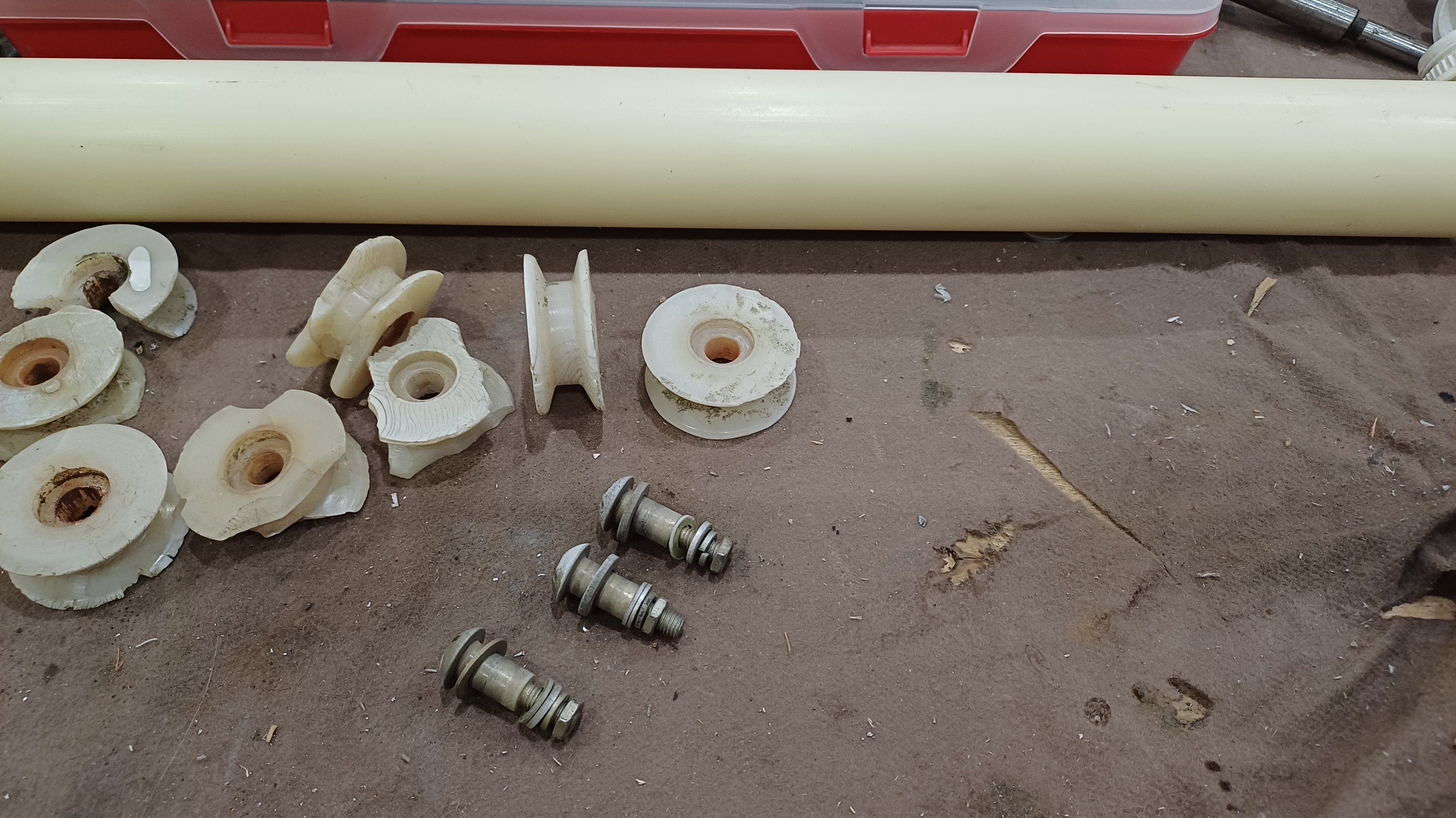

Дуст 11 Жалоба Опубликовано: 21 июля 7 часов назад, Олег999 сказал: Все становится на свои места, один крюк сломался, высверлил перевернул на 180, закрепил и ВУАЛЯ, легким движением руки крюк снова в работе! Надежность и запас 200 % !!! Не знаю ранняя у вас конструкция или поздняя... На моём прикручены грубо говоря небольшие (мм 40) катушки, на болтах М6 через центр... От там надёжность так надёжность ! + те катушки крутятся на осях и обтянуть шнур крепления палатки вааще без проблем... в отличии от ваших прибамбасов, с их тормозным усилием на острых и неподвижных кромках.... На каждой отдельно натягивать нужно. ОЛЕГ фотки тех "катушек" выкладывал... Цитата Поделиться сообщением Ссылка на сообщение Поделиться на других сайтах

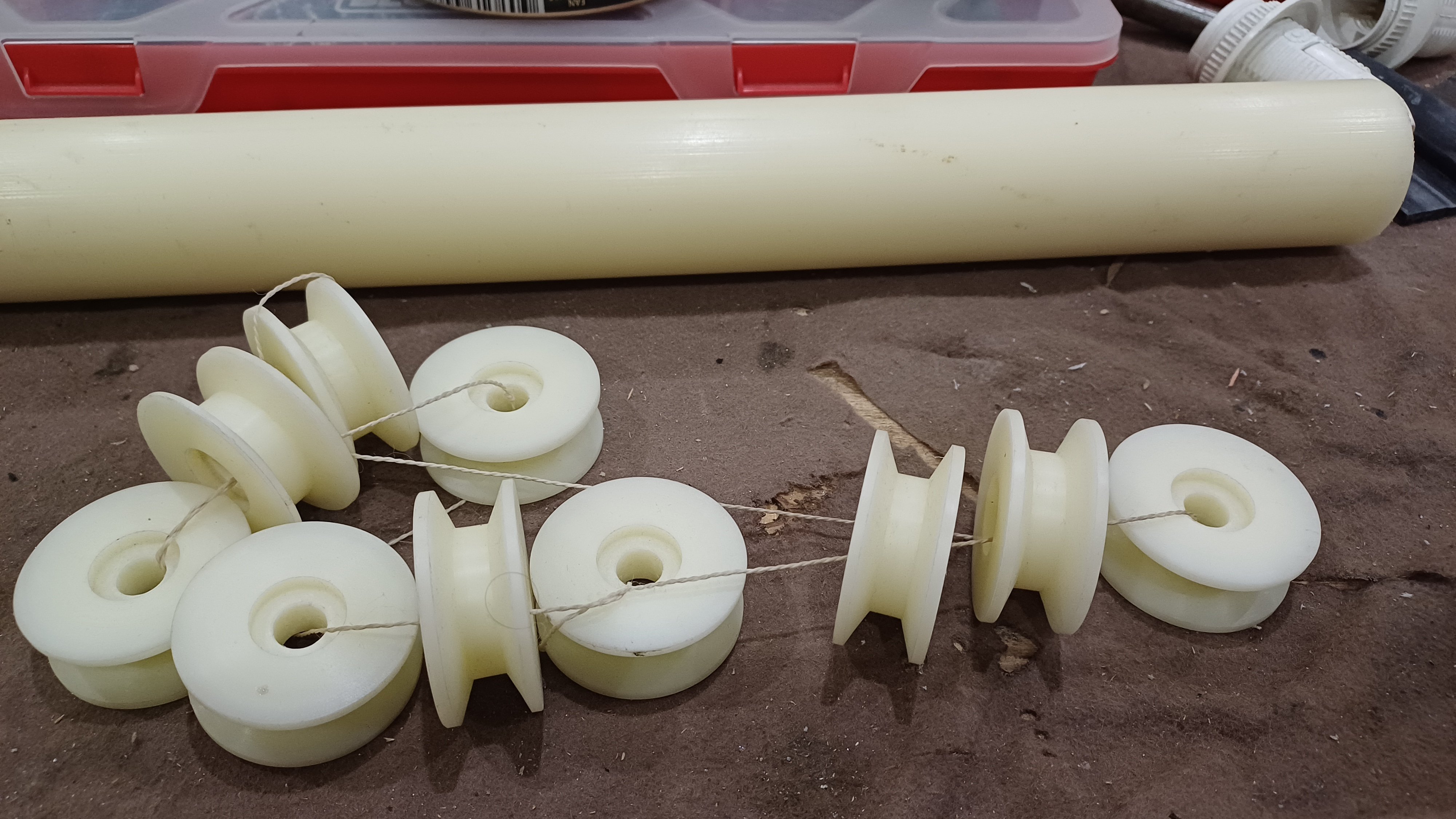

Avan_57 1 Жалоба Опубликовано: 21 июля 33 минуты назад, Дуст сказал: Не знаю ранняя у вас конструкция или поздняя... На моём прикручены грубо говоря небольшие (мм 40) катушки, на болтах М6 через центр... От там надёжность так надёжность ! + те катушки крутятся на осях и обтянуть шнур крепления палатки вааще без проблем... в отличии от ваших прибамбасов, с их тормозным усилием на острых и неподвижных кромках.... На каждой отдельно натягивать нужно. ОЛЕГ фотки тех "катушек" выкладывал... пластиковые изоляторы в электомагазине Цитата Поделиться сообщением Ссылка на сообщение Поделиться на других сайтах
Дуст 11 Жалоба Опубликовано: 21 июля 1 минуту назад, Avan_57 сказал: пластиковые изоляторы в электомагазине Прекрасный выбор ! Правда абсолютно бестолковый.... Про шоссе для комаров сказал.... добавлю... за эту "ручку" только подержаться можно... в воде находясь... Опереться и вылезти нельзя... Швартоваться ? ! Я бы не стал, если по серьёзному нужно... Цитата Поделиться сообщением Ссылка на сообщение Поделиться на других сайтах

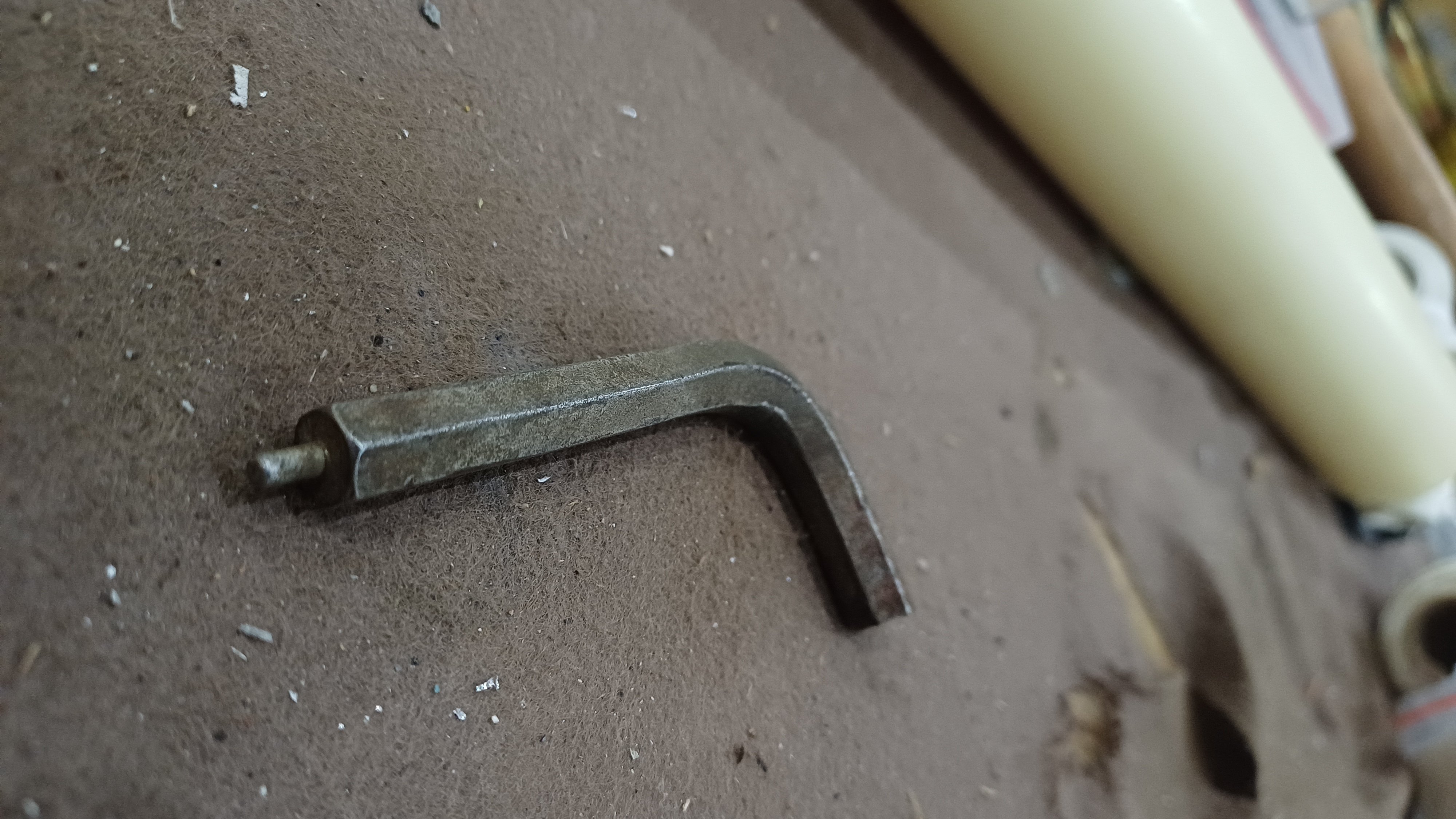

Олег70 29 Жалоба Опубликовано: 21 июля (изменено) Ещё хочу показать оригинальный ключ для закрытия/открытия "закрутки" гидрощитка в транспортном положении. Обратите внимание на " носик" с длинной стороны. Он нужен для расстопоревания замка.Там стоит пружиный механизм ,который предотвращает откручивание замка от вибрации при движении. Ключ этот теряется и используют шестигранник 7 и блокировку просто "сворачивают". Изменено 21 июля пользователем Олег70 1 Цитата Поделиться сообщением Ссылка на сообщение Поделиться на других сайтах
