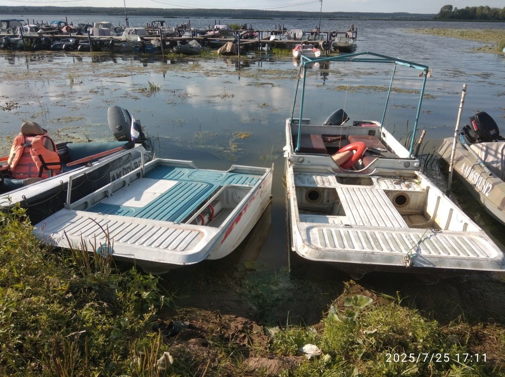

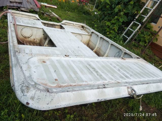

Олег999 2 Жалоба Опубликовано: 22 июля С приобретением одного Дона можно стать Доноголиком. Подвернулась корма в идеальном состоянии, не юзаная, и не Удержался, сорвался сгонял купил . Теперь в наличии 2.5 ДОНа. Правда у одного моего знакомого валяется носовая, думаю как культурно отжать. В общем 2 будет практически в идеале, 3й пойдет скоро на продажу. Странное шасси- самодел усиленный что ли? Бонус: транцевая плита и дышло без замка. В общем непаханое поле для творчества. Может кто ищет лодку и комплектующие? (каркас,шасси,дышло,щиток) ? Транцевую будем пробовать сделать вторую по подобию. Ну и надеюсь что скоро получиться испытать носовую с мотором. Дон н1.jfif Дон н2.jfif Дон н3.jfif Дон н4.jfif Дон н5.jfif Дон н6.jfif Дон н7.jfif Цитата Поделиться сообщением Ссылка на сообщение Поделиться на других сайтах
Олег999 2 Жалоба Опубликовано: 23 июля Как говорил не без известный литературный герой Остап Мария Бендер- "Сбылась Мечта Идиота" , сегодня договорился с владельцем об взаимовыгодном обмене ему Не нужной носовой части ДОНа на ему полезные а мне не нужные вещи. Привез и проверил на герметичность, чуть чуть есть капли, приятель гуру-лодочник говорит это фигня. Номер вроде 224, в общем выложу номера 3 лодок, для истории. Фото тоже завтра. Минус- протерты накладки усилители на ребрах катамарана салазок. Ну и после отмывки от грязи будет понятно что светит с обработкой чем то под покраску. Лодка вроде тоже не ушатана. Цитата Поделиться сообщением Ссылка на сообщение Поделиться на других сайтах
РусланД 8 Жалоба Опубликовано: 23 июля 6 минут назад, Олег999 сказал: Как говорил не без известный литературный герой Остап Мария Бендер- "Сбылась Мечта Идиота" , сегодня договорился с владельцем об взаимовыгодном обмене ему Не нужной носовой части ДОНа на ему полезные а мне не нужные вещи. Привез и проверил на герметичность, чуть чуть есть капли, приятель гуру-лодочник говорит это фигня. Номер вроде 224, в общем выложу номера 3 лодок, для истории. Фото тоже завтра. Минус- протерты накладки усилители на ребрах катамарана салазок. Ну и после отмывки от грязи будет понятно что светит с обработкой чем то под покраску. Лодка вроде тоже не ушатана. "Небезызвестный", кхм... А то, что скоро обгоните уважаемого Олега Викторовича по количеству лодок - так держать!)) Цитата Поделиться сообщением Ссылка на сообщение Поделиться на других сайтах
Олег999 2 Жалоба Опубликовано: 24 июля 9 часов назад, РусланД сказал: "Небезызвестный", кхм... А то, что скоро обгоните уважаемого Олега Викторовича по количеству лодок - так держать!)) У меня пока количество, а у него КАЧЕСТВО+ КОЛИЧЕСТВО !!! Ну а одна из Владика хлам, не хочется время и деньги переводить, продам на Авито кому то ищущему. А из двух будем думать что делать, 1- регить, 2- есть свободная носовка на которой можно кататься отдельно , 3- корму впендюрить в корму комплекта и сделать жесткую рубку??? Геометрия разная у переда и зада кормы. Пускай полежит. Думаю по поводу пескоструйки, наверное это и не очень страшно. Ребята всю жизнь дерут безжалостно лодки проволокой чашками и я не слыхал что бы от этого лодки быстро кончались. Песок помельче и глядеть внимательно за поверхностью. Цитата Поделиться сообщением Ссылка на сообщение Поделиться на других сайтах
Олег999 2 Жалоба Опубликовано: 24 июля Цитата Поделиться сообщением Ссылка на сообщение Поделиться на других сайтах
Олег999 2 Жалоба Опубликовано: 25 июля Вчера отмыл как мог приобретение и сегодня увез на берег. Занимался рокировкой- менял местами носовые части, хорошая будет самостоятельной единицей, приобретение встало в комплект. Одному заниматься просто ЧУДО! Приходиться напрягать серое вещество на 100 % как все сделать. Раскрутил нижние крепления и вкрутил верхние, переднюю часть слегка вытащил на берег сделав угол и получилось слегка повозившись их разъединить. Снял щиток, наши лодки без молотка зубила и какой то матери не разбираются. Ладно в багажнике есть всякая фигня на всякий случай. Вторую поставил на борт и впендюрил на место щиток, опять с монтажкой и топориком. Щиток и раньше был нелегкий, а в воде набрал еще веса, наверное около 20 кг стал весить. Надо разбирать, рихтовать и выкидывать старый пенопласт и менять на пеноплекс что ли? Собрать по той же схеме получилось. Погода была не айс, ветер и волна, ставить плиты и пробовать прокатиться не стал пока. Надо на место ставить крышки гермо отсеков. или герметик или вырезать из резины прокладки новые и на болты из нерж. Крепление сланей разное- где на винтах а где на защелках. Рядом со станцией идет забавный процесс перетаскивания баржи из Волги в канал, заказчик БОЛЬШОЙ Оптимист и бабок наверное имеет много. Уже неделю 2 эвакуатора и экскаватор и куча народа мудохаются и пока успехов 1 корпус длины. А впереди еще дамба, поворот, дорога и 1 км до Очень даже интересно чем кончиться.канала. Цитата Поделиться сообщением Ссылка на сообщение Поделиться на других сайтах

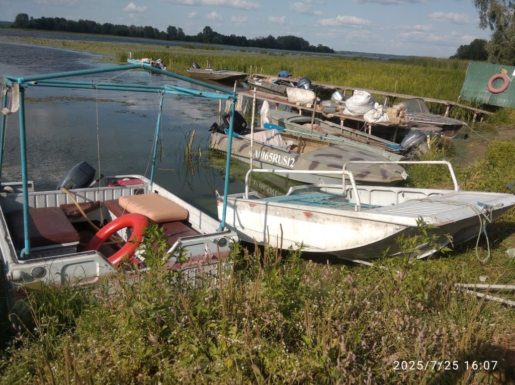

Олег999 2 Жалоба Опубликовано: 28 июля Ну вот вчера сбылась мечта и прокатился на носовке. Правда до этого при помощи молотка, зубила и матери ставил поручни на лодку. ДА, ДОН это штучная работа, это вам не самолет, и разбеги в точности деталей +/- 1-2 мм в порядке вещей. Поручни фиксировал в борту ударами молотка по фиксаторам. Хотя на выставочном экземпляре проходит с чудесным защелкиванием!!! На носовой установил транцевые плиты, перекинул мотор(с 9 винтом), транец штатный оставил и вперед, дубль 1. Оказался неудачный- вышел на глисс, полный газ, сзади КУЧА брызг, все летит в рецес , он мигом полный и дальше в лодку прет, мигом разворот и к берегу. Успел. Откачал воду, заменил винт, подсунул под тиски брусочек 30 мм и дубль 2. Стало гораздо лучше- брызги есть, но не в рецес, скорость около 35-40. Волна 10-15 см все таки дает дискомфорт. Эта штука даст удовольствие только в штиль. Даже на комплекте 15-20 см не айс. Кто нибудь делал щиток на ногу от брызг? В общем сложилось пока мнение что пользоваться можно, только ОСТОРОЖНО!!! С 15 она летает, а уж с 30 надо быть полным И... сключительно смелым человеком, этаким Водяным Шумахером. Поручни совсем не лишняя вещь, еще и ремни безопасности просятся, крутится на месте на раз-два. Пока как то так, по мере увеличения времени тестирования и накопления опыта пользования буду докладать что и как . Надо испытать с пассажирами и под разными винтами. Каркас и сиденья поставить культурные. Может сезон продлится до сентября? Вода на Волге цветет вовсю, да и как становится ясным что зти штуки для Волги не очень, хорошая погода редкость. А так постоянно большая ширина и волна. Все таки пока мечта сплавиться по Суре км 100 в мозге пока сидит. Цитата Поделиться сообщением Ссылка на сообщение Поделиться на других сайтах
