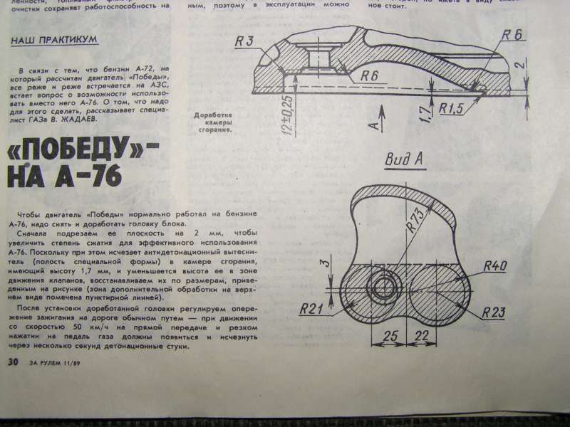

SHAMAR 0 Жалоба Опубликовано: 20 декабря 2006 Степень сжатия двигателя М-20 расчитана на 66-й, 72-й бензин. При заправке такого двигателя 76-м детонации (лавинообразного воспламенения горючей смеси в цилиндрах) не будет никогда. Покрайней мере на своём движке (М-20) добиться этого не удалось при любом самом раннем моменте зажигания. Срезая головку, увеличиваем степень сжатия. Если не делать выборку под клапана - они упрутся в головку.76-й бензин в М-20 воспламеняется медленнее, догарая на выходе(горят клапана, перегрев двигателя).Проявляется это в основном при тяжелых режимах работы двигателя(большой перегруз при большой скорости, тяжёлое бездорожье). Цитата Поделиться сообщением Ссылка на сообщение Поделиться на других сайтах
SHAMAR 0 Жалоба Опубликовано: 20 декабря 2006 Теоретически КПД исправного двигателя должен увеличиться. Каким образом только это сделать? За счёт обратных присаодок? Была запасная головка, недавно переточил, но не ставил - машинка в деревне зимует Цитата Поделиться сообщением Ссылка на сообщение Поделиться на других сайтах

SHAMAR 0 Жалоба Опубликовано: 21 декабря 2006 Вот это правильно. Я бы сказал, классика. Всё это классика, только с тчностью наоборот. Высокооктановое топливо в двигателе с низкой степенью сжатия горит медленнее, поэтому и догарает на выхлопе с открытыми уже выпускными клапанами.Отсюда и более низкий КПД и перегрев. Низкооктановое топливо в двигателе с высокой степенью сжатия вспыхивает раньше,чем подаётся искра и может протекать в виде маленького взрыва. Это и есть детонация. На нашем двигателе (М20) детонации никогда не будет - топлива такого сейчас в продаже не должно быть . Отсюда следует, что для улучшения работы старинного двигателя надо или увеличить степень сжатия( срезать головку, уменьшив камеру сгорания), или кормить его старинным бензином . Цитата Поделиться сообщением Ссылка на сообщение Поделиться на других сайтах
yu_ko 8 Жалоба Опубликовано: 21 декабря 2006 Всё это классика, только с тчностью наоборот. Высокооктановое топливо в двигателе с низкой степенью сжатия горит медленнее, поэтому и догарает на выхлопе с открытыми уже выпускными клапанами.Отсюда и более низкий КПД и перегрев. Низкооктановое топливо в двигателе с высокой степенью сжатия вспыхивает раньше,чем подаётся искра и может протекать в виде маленького взрыва. Это и есть детонация. На нашем двигателе (М20) детонации никогда не будет - топлива такого сейчас в продаже не должно быть . Отсюда следует, что для улучшения работы старинного двигателя надо или увеличить степень сжатия( срезать головку, уменьшив камеру сгорания), или кормить его старинным бензином . Было бы очень приятно получить ссылку на литературу, из которой взята Ваша версия процесса. Я в детстве читал другое. По поводу утверждения "...детонации никогда не будет...", могу натурно продемонстрировать оную на двигателе с пробегом 2000км. с использованием бензина 80. Установка раннего зажигания (3-4 деления по шкале октан-корректора) приводит к замечательно слышимой детонации. Добавление бензина 92 при той же установке зажигания детонацию убирает. Для моего общего развития хотелось бы знать, как это согласуется с Вашей теорией. P.S. Кстати, в моей ситуации перегрев может получиться только при полностью закрытых шторках радиатора в теплое летнее время. Закрытие их наполовину при длительном движении на второй передаче по разбитому проселку к перегреву не приводит. Цитата Поделиться сообщением Ссылка на сообщение Поделиться на других сайтах

yu_ko 8 Жалоба Опубликовано: 21 декабря 2006 Я конечно извеняюсь, что вмешиваюсь в ваш разговор......., а из-за того, что двигатель расчитан на А-66....... а эксплуатировался на А-80 при всей оригинальной комплектации могла из-за этого головка разкрышиться - а?Двигатель с капиталки, прошел порядка 5 тыс км. Мне кажется, была какая-то другая причина. Люди же ездят на А-80. Цитата Поделиться сообщением Ссылка на сообщение Поделиться на других сайтах
