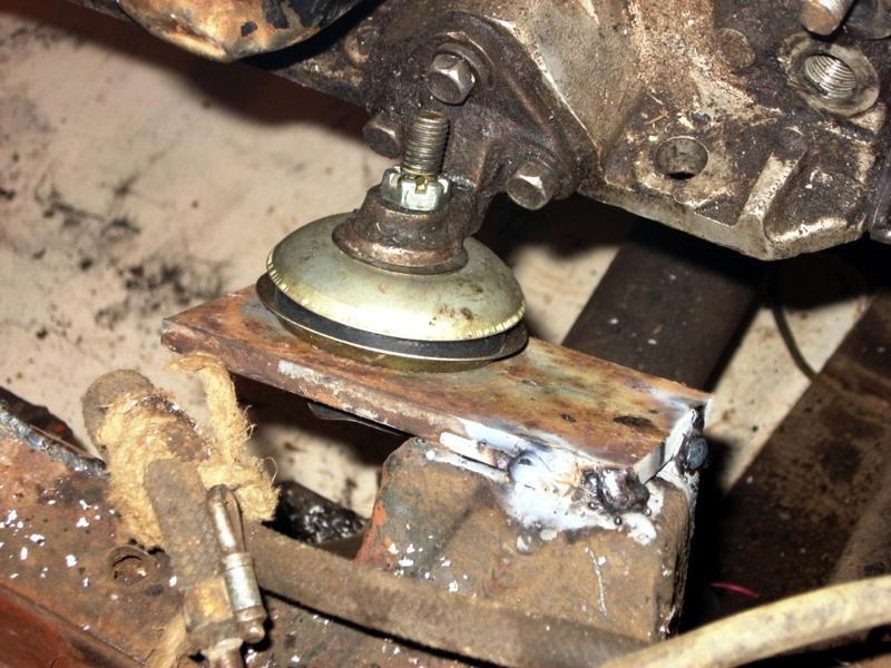

деточкин 667 Жалоба Опубликовано: 27 декабря 2009 Закончил крепления на раме под мотор УМЗ.Задняя подушка газелевская,передние нивские,кронштейны под них полностью самодельные. 1 Цитата Поделиться сообщением Ссылка на сообщение Поделиться на других сайтах
Renegat 286 Жалоба Опубликовано: 31 декабря 2009 Не высоко будет? Цитата Поделиться сообщением Ссылка на сообщение Поделиться на других сайтах
деточкин 667 Жалоба Опубликовано: 31 декабря 2009 Не высоко будет? Вроде не должно,положение задней точки крепления рассчитывал так,чтобы задняя плоскость колокола и отверстие под КПП находились относительно поперечины рамы так же,как у М-20 с родной подушкой.Когда закончил с задней опорой,поставил на неё блок с головкой и коллектором,на плошадку карбюратора положил строительный уровень и домкратом выставил горизонтальное положение.Потом привернул подушки,к ним площадки 90х110 и от них начал плясать.Рама стоит на двух козелках тоже по уровню.Кстати,очень удобно работать,когда одной рукой можно её вращать! Будущее покажет,по результатам отпишусь. Цитата Поделиться сообщением Ссылка на сообщение Поделиться на других сайтах
Renegat 286 Жалоба Опубликовано: 31 декабря 2009 Просто вспоминаю,когда у меня был 417,он немного назад был завален,если приподнимать заднюю часть,карданчик становился под углом к РК.Конечно,если передние опоры "с нуля" делать,то этого можно и избежать. У меня было так: 1 Цитата Поделиться сообщением Ссылка на сообщение Поделиться на других сайтах
деточкин 667 Жалоба Опубликовано: 17 января 2010 Не высоко будет? Вот так получилось,в самый раз.Ниже опускать нельзя,передняя крышка опасно сблизится с рулевым редуктором. Цитата Поделиться сообщением Ссылка на сообщение Поделиться на других сайтах
