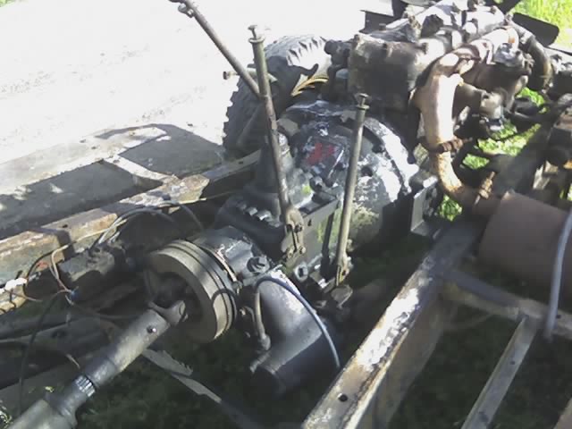

ЕвгенийТ 0 Жалоба Опубликовано: 20 марта 2009 Уважаемый, фото жаждем. снизу с верху по бокам и изнутри. Добавляю фото. На фото не видно, но добовляю так. Рама удлиннена, передний мост отодвинут вперед где-то сантиметров на 20-30, передний кардан - "задний ГАЗ 67", задний - "задний ГАЗ 51 обрезанный", капот удлиннен где-то сантиметров на 15, передние крылья самодельные. Автомобиль изготавливался как домашний трактор и использовался дедом в основном на покосе. Где-то в 1984 году был сделан капремонт двигателя, со слов деда прошол километров 200, затем на покосе он решил зарод сена отодвинуть результат: здний мост порван; на переднем кардане оборван хвостовик. В таком состоянии он мне и достался, правда дет оказался грамотным законсервировал двигатель правильно залил цилиндры маслом и в картер по самое немогу. По салону ржавчина в "нужных" местах. И запчастей полный автомобиль включая два моста передний и задний. Авто не заводилось 25 лет, но после смены масла и заправки бензином звелось с третей попытки, причем с очень ровной работой на холостом ходу (обороты двигателя можно считать по вентилятору). Сейчас заменил коллектор, поставил от ГАЗ 52 и установил карбюратор К-126. Цитата Поделиться сообщением Ссылка на сообщение Поделиться на других сайтах

Федот68 4 337 Жалоба Опубликовано: 20 марта 2009 Про "67" : Ох и наплачешься ты с ним!. - рама "Уколхожена" в каку установкой рессор от 69 передних, но мосты - родня. Вплоть до передних ступиц. ( что редкость).Если родная "раздатка" на месте - то это уже бонус. Про " зверотанк" - неплохой образчик сельского " колхоза". И именно в этом виде имеет право на жизнь (ИМХО) Мой личный опыт общения с моторами ГАЗ-52 убедил меня в преимуществах как раз однокамерного коллектора , да с карбом К-22.( классно иметь возможность регулировать расход топлива самому по обстановке) Двухкамерный же коллектор "52" является по сути двумя однокамерными ( каждый на свои три горшка), как и модификация для него карба ( и 126 и 135). Канает карб и " от 53". ( мож и есть косяки с настройкой жиклёров, но несмертельные)- он тоже по сути - " два однокамерных в одном корпусе" - камеры параллельные. Кроме гемора настройки ХХ - никаких особых преимуществ. ( " повышенное проходное сечение" - фигня. Реально работает тока на повышенных же оборотах. Коие этому мотору противопоказаны ( по крайней мере до модернизации коленвала) Цитата Поделиться сообщением Ссылка на сообщение Поделиться на других сайтах
