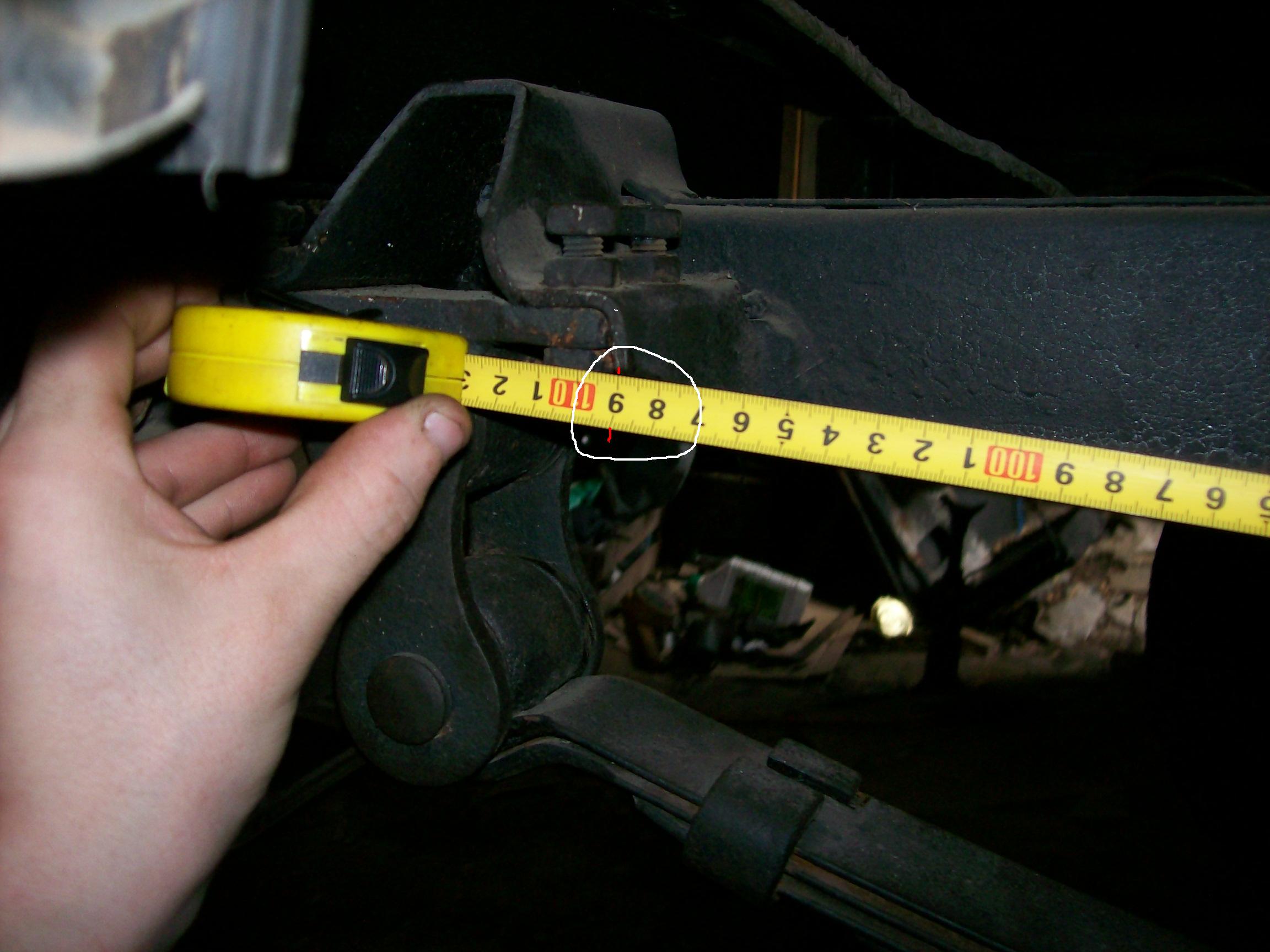

AlexEFF 4 Жалоба Опубликовано: 5 мая 2009 (изменено) ........народ,как мне кажется я нашел причину...... седня начал мерить расстояния креплений рессор как тока можно...с передними таких больших проблем не увидел,так где то 2-3 мм разница. и опять вернусь к креплениям к задних рессор...мерил от передней части рессоры к задней,к той где прикручивается серьга.... левая рессора: 0 - 107,9(108)см,а вот правая рессора удивила..... 0 - 109 см,то есть разница на 1 см. получается правое крепление серьги на 1 см дальше и отсюда как будто серьга тянется к колесу(надеюсь объяснил доходчиво,вобщем как мог) как всегда фото прилегается....... вот теперь спрашивается,а что бы это значило? Изменено 5 мая 2009 пользователем v021ar21rus Цитата Поделиться сообщением Ссылка на сообщение Поделиться на других сайтах
МММ 9 499 Жалоба Опубликовано: 5 мая 2009 ........народ,как мне кажется я нашел причину...... седня начал мерить расстояния креплений рессор как тока можно...с передними таких больших проблем не увидел,так где то 2-3 мм разница. и опять вернусь к креплениям к задних рессор...мерил от передней части рессоры к задней,к той где прикручивается серьга.... левая рессора: 0 - 107,9(108)см,а вот правая рессора удивила..... 0 - 109 см,то есть разница на 1 см.получается правое крепление серьги на 1 см дальше и отсюда как будто серьга тянется к колесу(надеюсь объяснил доходчиво,вобщем как мог) как всегда фото прилегается....... вот теперь спрашивается,а что бы это значило? При таком раскладе - правая сторона должна быть ниже, а у тебя наоборот. Думаю, что нужно собрать подвеску в кучу - поставить амы и повторить процедуру, которую предложил ashas. А что касемо кронштейнов крепления рессор, то думаю на заводе вряд ли могли ошибиться. Хоть прогресс тогда проходил в стороне от нашей страны, но рама собиралась в кондукторе и такие "припуски" в те времена расстрелом попахивали. Наверно было кулибинское вмешательство и к описаной тобой проблеме не относится. У меня один из ГАЗиков тоже припадал на правую переднюю сторону. Была сломана одна из пластин рессоры, за стремянкой трудно было разглядеть... Вырезал "донора" из москвичевской рессоры и в путь... Дольше снимал-ставил. Цитата Поделиться сообщением Ссылка на сообщение Поделиться на других сайтах
AlexEFF 4 Жалоба Опубликовано: 5 мая 2009 (изменено) При таком раскладе - правая сторона должна быть ниже, а у тебя наоборот. Думаю, что нужно собрать подвеску в кучу - поставить амы и повторить процедуру, которую предложил ashas. А что касемо кронштейнов крепления рессор, то думаю на заводе вряд ли могли ошибиться. Хоть прогресс тогда проходил в стороне от нашей страны, но рама собиралась в кондукторе и такие "припуски" в те времена расстрелом попахивали. Наверно было кулибинское вмешательство и к описаной тобой проблеме не относится. У меня один из ГАЗиков тоже припадал на правую переднюю сторону. Была сломана одна из пластин рессоры, за стремянкой трудно было разглядеть... Вырезал "донора" из москвичевской рессоры и в путь... Дольше снимал-ставил. вот сам посмотри...даже не 1 см а больше....... ресстрел,говоришь? ...мммммммммммммм фото вот.... точки: А и Б ............................ А1 и Б1 Изменено 5 мая 2009 пользователем v021ar21rus Цитата Поделиться сообщением Ссылка на сообщение Поделиться на других сайтах
AlexEFF 4 Жалоба Опубликовано: 5 мая 2009 (изменено) ..а ожет быть так что одна рессора от 21 волги? один человек подсказал...... отсюда вопрос к знающим людям,как терь отличит 69рессору от 21рессору? с ним же заметили что передний мост по отношению выпирает в сторону(вправо)на несколько сантиметров...но это может быть то что на правой втулке(крепление рессоры задняя) вместо шаб ещё присутсвует всякая херня(сори)..думаем так.... как говорится,что такое не везет и как с ним бороться..((( Изменено 5 мая 2009 пользователем v021ar21rus Цитата Поделиться сообщением Ссылка на сообщение Поделиться на других сайтах
new_Vano 1 Жалоба Опубликовано: 5 мая 2009 1. стык в нахлест 2. стяжной болт 3. накладка с внутренней стороны. Исходя из этого можно сделать вывод, что твою раму, видимо насквозь гнилую, ремонтировали, а при ремонте не позаботились о соответствии размеров с оригиналом. Так что рессоры не виноваты. Проверяй на пропеллер, должен быть обязательно. Выправлять раму я бы не стал. Машину можно выровнять проставкой подходящей толщины под задний кронштейн рессоры. Надеюсь, что передние кронштейны остались на своем месте. Цитата Поделиться сообщением Ссылка на сообщение Поделиться на других сайтах
