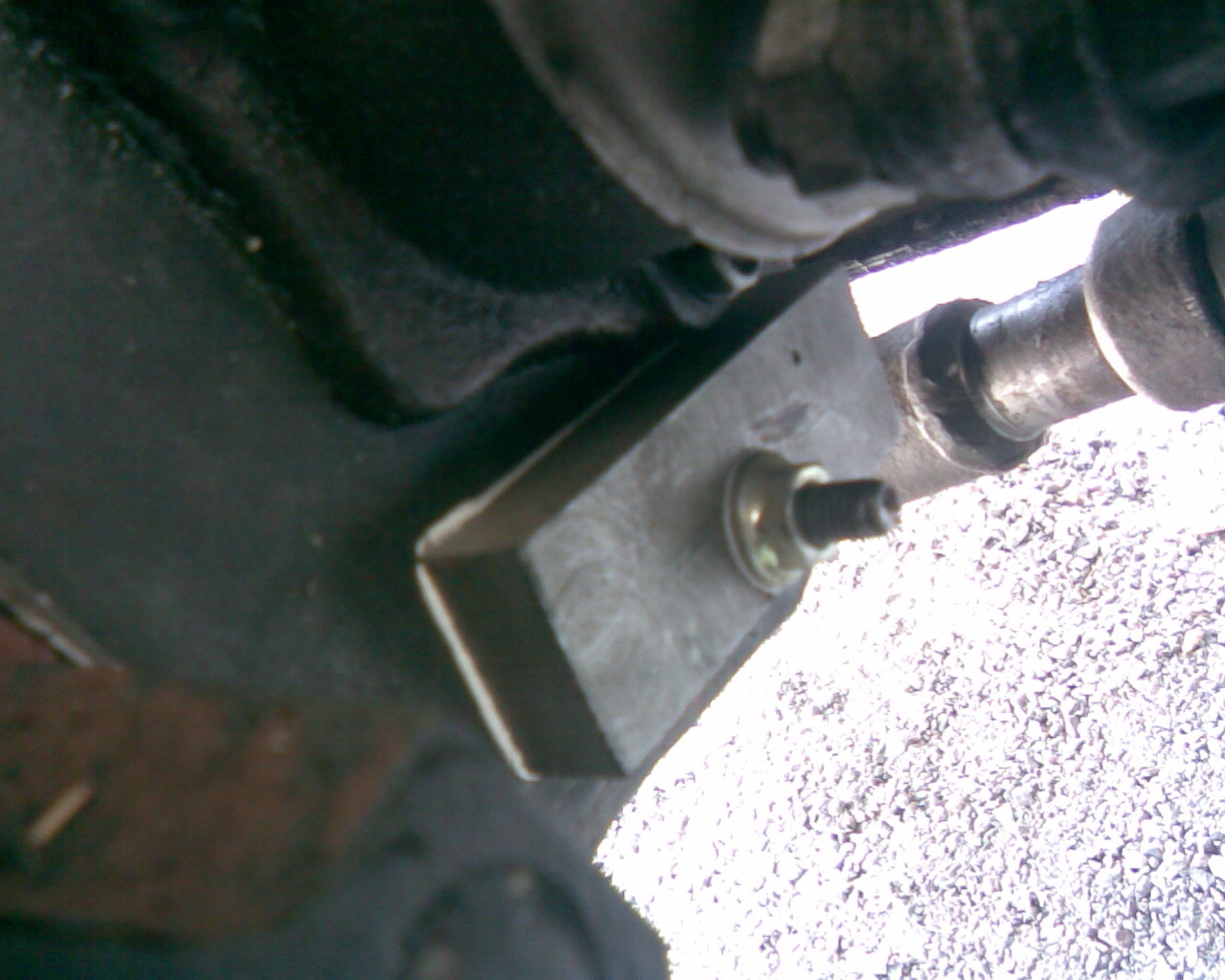

#17 utah
utah
    Любитель
  • Больше года в клубе
  • PipPipPip
  • 44 сообщений
  • Город:Кыргызстан, Бишкек
Отправлено 08 Сентябрь 2009 - 09:57
Можно сваять на эти валы крышку,за место болта шпилька.
С товарищем сделали вот так /была возможность/, на всякий случай, хотя обе коробки перед этим перебрали, поменяли кое-что из износившегося на новое. Снимал соткой, поэтому за качество не обессудьте.

#19 S t u d e n t
S t u d e n t
    Любитель
  • PipPipPip
  • 74 сообщений
  • Город:Барнаул - Камень-на-Оби - Транзит
Отправлено 09 Сентябрь 2009 - 14:04
2 Макс PZ Качество нормальное!
Расскажите, пожалуйста, что там держат те болты, что предлагают заменить на шпильку. У меня, кстати, предыдущим хозяином замазано холодно сваркой и нихрена не помогает - течет! Хочу ее отскрести, но боюсь увидеть то, что под ней
