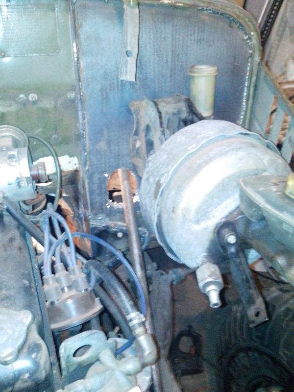

Поставил с 24 гидровакумник, педальный узел остался без изменений, тормозные цилиндры на 32 самоподводящиеся - тормоза реально есть! место под капотом заняло не много, единственный нюанс педаль тормоза не информативная какая то мягкая, со временем привыкаешь.

Тоже хочу ставить такой же, хоть и некоторые ругают его.Какие шланги и трубки ты использовал, в частности, от главного цилиндра. У меня в комплекте все есть, кроме шлангов. Хочу ставить ГВУТ справа от двигателя на месте масляного фильтра.

только медь, шланг на вакуум (вытачил штуцер наружний диаметр на 12, внутренний 10 мм) нужно по жестче иначе сдавливает вакуумом больше не чего не ставил. Купил к комплекту просто 3 метра медной трубки и штуцера со старых трубок.
