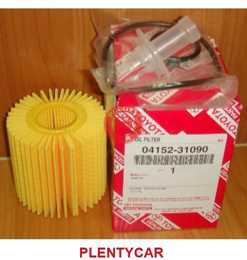

Preemus 17 Жалоба Опубликовано: 24 октября 2013 Должен сказать что данное решение мне очень нравится! Приеду буду ставить на свой движок. Артем спасибо тебе за этот вариант, думаю многие пойдут по этому пути кто делает авто в родне! Заинтересовался данным обсуждением и стал разыскивать у себя оный девайс, но не нашёл. В то же время в период подбора и осмотра вставышей установил, что искомых размеров фильт имеется у тойоты и применяется на третьем поколении RAV4 и Лексусе RX 350-450. По размерам как Сузуковский, но в отличии от него уже без редукционного клапана. 2 Цитата Поделиться сообщением Ссылка на сообщение Поделиться на других сайтах
