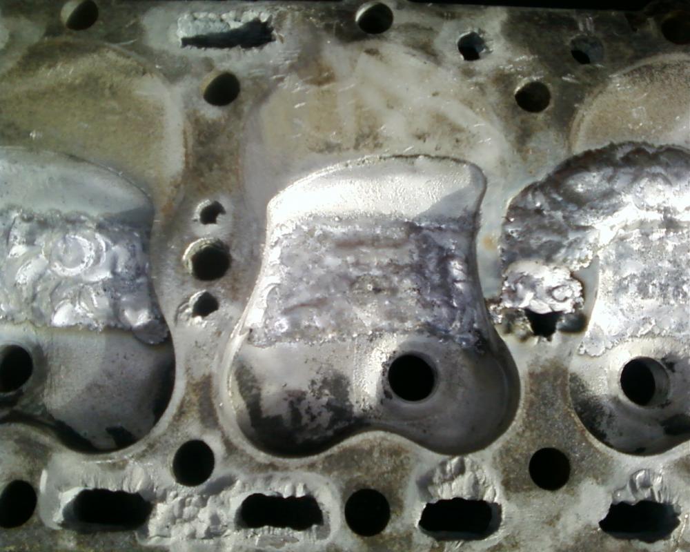

Артём39 2 582 Жалоба Опубликовано: 23 февраля 2010 (изменено) Вот так обстоят дела. Видимо последствия использования левого антифриза. Об этом эффекте много уже написано, по этому обсуждать не стоит. Другого Флуда прошу то же не допускать. Вариант ремонта №1 Сварка, фрезеровать новые окна. Вариант ремонта №2 Напыление, фрезеровать новые окна. Вариант ремонта №3 Фрезеровать пазы не на полную глубину, вклеивать латки на Loctite, крепить дополнительно на гужоны (скорее лишнее), фрезеровать новые окна. достоинство последних двух это низкая температура ремонта. Достоинство последнего это понятный материал со знакомыми свойствами, в отличии от второго. Изменено 23 февраля 2010 пользователем Артём39 Цитата Поделиться сообщением Ссылка на сообщение Поделиться на других сайтах

Артём39 2 582 Жалоба Опубликовано: 16 апреля 2010 (изменено) Напыление РИМЕТ Далее фрезеровка окон, фрезеровка привалочной плоскости, фрезеровка базы, а за тем и шлифовка привалочной поверхности. Изменено 16 апреля 2010 пользователем Артём39 Цитата Поделиться сообщением Ссылка на сообщение Поделиться на других сайтах

Артём39 2 582 Жалоба Опубликовано: 27 февраля 2012 После длительной паузы связанной с отсутствием энтузиазма, а может энтузиазм возник на почве весеннего обострения. Короче похороны денежных средств продолжаются. Не смотря на то что заплавка камер велась на плите, одну из камер разорвало. Заварили, что делать, наука требует жертв. Цитата Поделиться сообщением Ссылка на сообщение Поделиться на других сайтах
Артём39 2 582 Жалоба Опубликовано: 2 марта 2012 Продолжаем разговор Кое как установил глоловку на фрезерный станок. Крепил через два свечных отверстия. Стандартные гайки занизил на треть. Подкладочки там всякие устанавливал, перебрав весь хлам в цеху. Она пузатая какая то. Выпирает центр с лицевой стороны. Изготовил резец из токарного. Прошел по привалочной для создания базы. Получил нечто произвольно среднее. Перевернул, и прошел 3х0,25. Получилась нормальная база и вычистилась вся привалочная поверхность под патрубок термостата. Снова перевернул. С базированием ошибки не вышло. Головка пузатая на всю толщину. С внешней стороны пузо, на привалочной, яма. До начала плоскости, соответственно по краям, снял 0.75. Далее стала проходить почти вся плоскость за исключением 2 и 3 его, циллиндров. Снял еще 2,5, проходами по 0.25. Тот материал что наплавлен, вопросов не вызывал. Тот что напылялся Диметом, какой то серый и вязкий. Есть подозрение что в том алюминии для того что бы он лучше прилипал, есть некоторое колличество цинка. Это домослы конечно. Вот так выглядит напыление по срезу. Замерз напрочь. То есть так что меня трясло еще около часа. Цитата Поделиться сообщением Ссылка на сообщение Поделиться на других сайтах
Артём39 2 582 Жалоба Опубликовано: 5 марта 2012 (изменено) Сам с собою разговариваю. Ну да ладно. Вот практически финиш. Ожидаемая степень сжатия 8.8 против стартовых 6.2 Сегодня профрезеровал наплавку камер, под углом, дабы создать базу для точной ручной доработки, которая откладывается до потепления, так как шарошка с воздухом на холоде не очень приятное занятие. А это востановленные отверстия рубашки охлаждения. Изменено 5 марта 2012 пользователем Артём39 Цитата Поделиться сообщением Ссылка на сообщение Поделиться на других сайтах

Артём39 2 582 Жалоба Опубликовано: 16 марта 2012 Леха Партизан, тер головку на плите до тремора в руках. Их было три (головки) Проблема после фрезеровки такая. Из за того что фреза должна стоять с минимальным наклоном на встречу подаче стола, она делает ничтожно просаженную поверхность по центру головы. Такая установка необходима для того что бы резец не чиркал с противоположной подаче стороны. Естественно такой дефект плоскостности ничтожен при малых диаметрах фрезы, а тут то диаметр огого. Есть еще ряд недостатков у фрезеровки. Если например головка делается после разрушения клапанного седла, или иных разрушениях в ЦПГ, то ее категорически нельзя фрезеровать. Частички стали врезавшиеся в алюминий, будучи поднятые резцом, разорвут поверхность. Короче вот что вышло после притирки. Цитата Поделиться сообщением Ссылка на сообщение Поделиться на других сайтах
