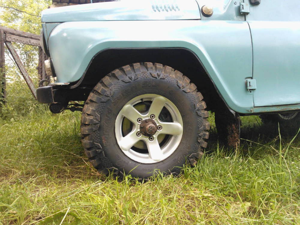

kr@b 17 Жалоба Опубликовано: 8 июня 2016 (изменено) Вот попались по дешману 15 крамзы Арбат .по нету глянул для Уаза 6.5вылет +22.с резиной я-471.прикинул на одну сторону.вроде ни че не цепляет Мосты родня .кулаки УАЗ. рессоры родня.нижние педали Изменено 8 июня 2016 пользователем kr@b Цитата Поделиться сообщением Ссылка на сообщение Поделиться на других сайтах
