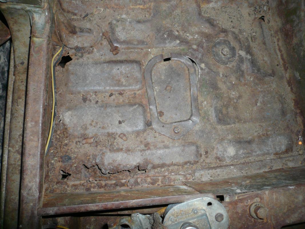

трезвый 407 Жалоба Опубликовано: 12 апреля 2014 Прошу всех решающий данный вопрос высказать свое мнение, что можно сделать в этом случае? Есть варианты ремонта, или только новодельные панели покупать? Все что можно было расковырять - уже расковырено, пескоструя нет. Цитата Поделиться сообщением Ссылка на сообщение Поделиться на других сайтах
Денис 68 42 Жалоба Опубликовано: 12 апреля 2014 Прошу всех решающий данный вопрос высказать свое мнение, что можно сделать в этом случае? Есть варианты ремонта, или только новодельные панели покупать? Все что можно было расковырять - уже расковырено, пескоструя нет. если к оригиналу не стремишься,сделай из простого нового железа сам,гораздо дешевле выйдет или уазовские части пола поставь,видел такие в продаже и гораздо дешевле новодельных 69-х, правда подрезать придётся Цитата Поделиться сообщением Ссылка на сообщение Поделиться на других сайтах
трезвый 407 Жалоба Опубликовано: 12 апреля 2014 Конечно хотелось бы оставить родные штампы, но пять штук за новодел тоже кусаются, вот и думаю. Цитата Поделиться сообщением Ссылка на сообщение Поделиться на других сайтах
Денис 68 42 Жалоба Опубликовано: 12 апреля 2014 Конечно хотелось бы оставить родные штампы, но пять штук за новодел тоже кусаются, вот и думаю. уазовские где-то видел в районе 800 р за одну часть пола Цитата Поделиться сообщением Ссылка на сообщение Поделиться на других сайтах
трезвый 407 Жалоба Опубликовано: 12 апреля 2014 Спасибо за наводку, оценю на схожесть. Цитата Поделиться сообщением Ссылка на сообщение Поделиться на других сайтах
Алексей Попович 175 Жалоба Опубликовано: 12 апреля 2014 Уазовские не подходят кординально , сделал из них, посмотрел , плюнул поставил новодельные. Цитата Поделиться сообщением Ссылка на сообщение Поделиться на других сайтах
Денис 68 42 Жалоба Опубликовано: 13 апреля 2014 (изменено) Уазовские не подходят кординально , сделал из них, посмотрел , плюнул поставил новодельные. я и не говорю,что они 1в1,болгарить,подгинать(может и выпрямлять) и подгонять Изменено 13 апреля 2014 пользователем Денис 68 Цитата Поделиться сообщением Ссылка на сообщение Поделиться на других сайтах
