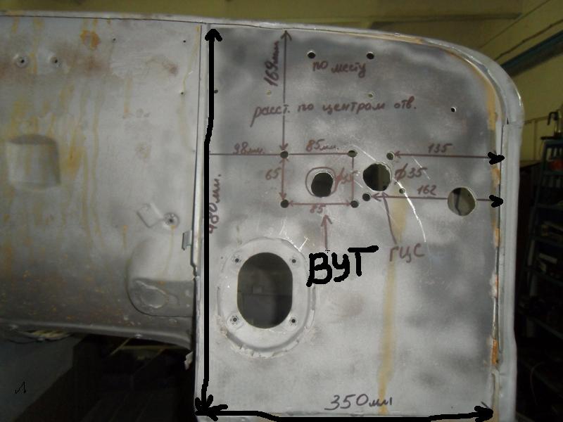

v-biruko 814 Жалоба Опубликовано: 10 октября 2011 ну вы робяты даете. какой чертёж- там все делается по месту. вырезается из картона шаблон и по шаблону режется пластина. Цитата Поделиться сообщением Ссылка на сообщение Поделиться на других сайтах
protector 1 986 Жалоба Опубликовано: 10 октября 2011 В чертежах не силён,надеюсь всё видно и понятно. 1 Цитата Поделиться сообщением Ссылка на сообщение Поделиться на других сайтах

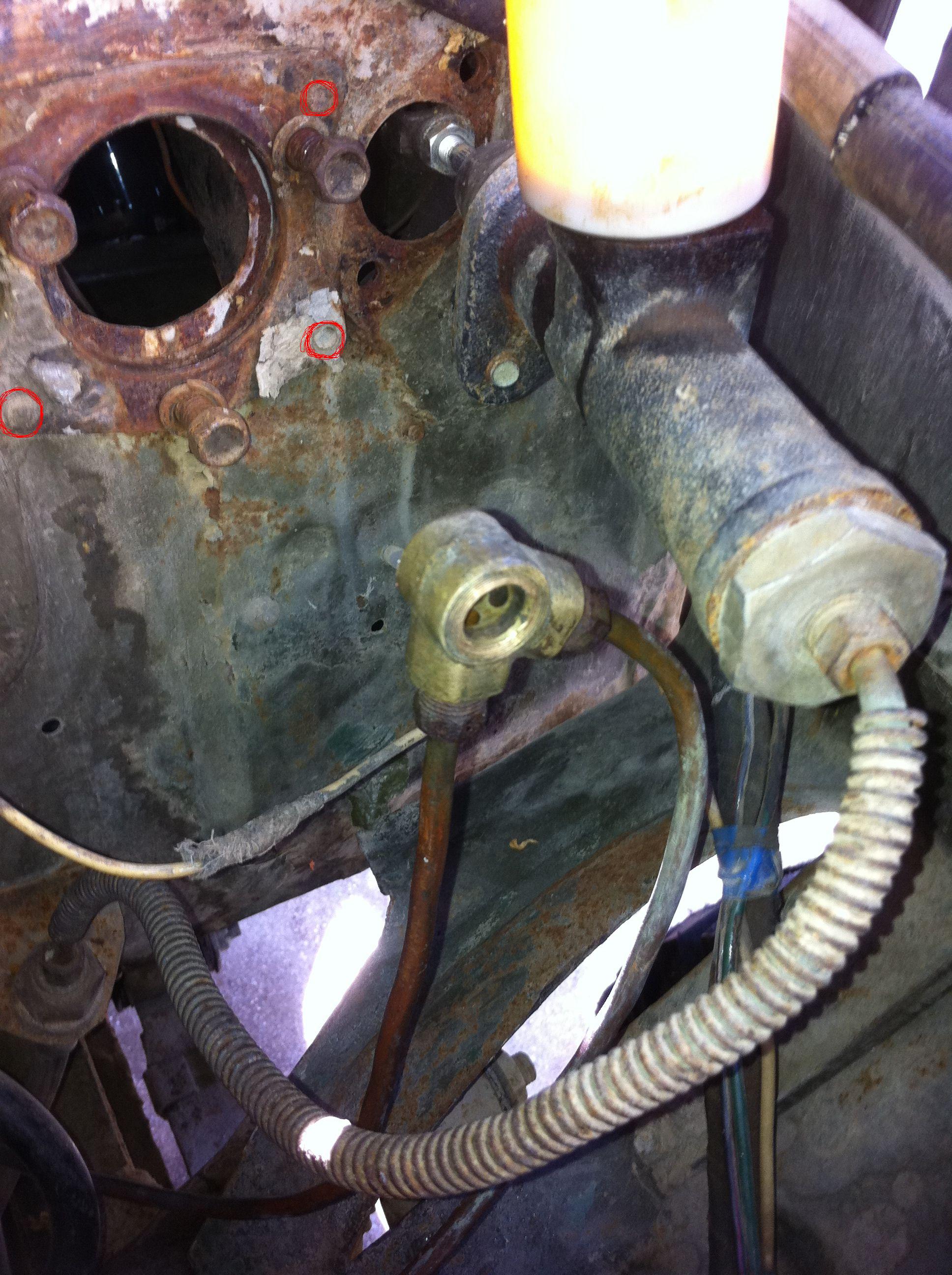

sashasv 376 Жалоба Опубликовано: 11 октября 2011 В чертежах не силён,надеюсь всё видно и понятно. Огромное спасибо! Еще один вопрос, если позволите. Если внимательно приглядеться к фото моего моторного отсека, то можно увидеть что нижнее отверстие крепления ВУТ (и соответственно педального узла от волги) находится приблизительно на уровне "начала верхнего закругления" отверстия под рулевой вал. На Вашем фото крепление ВУТ находится намного выше. Значить ли это что в Вашем случае педальный узел стоит выше, чем на моей машине? Заранее благодарю. Вот фото моторного отсека на моем ГАЗике. Цитата Поделиться сообщением Ссылка на сообщение Поделиться на других сайтах
protector 1 986 Жалоба Опубликовано: 11 октября 2011 (изменено) На вашем фото я вообще не вижу отверстия крепления ВУТ, вижу отверстия крепления ГТЦ от ГАЗ-24.Кронштейн ВУТ ГАЗ-2410,31029,3110 крепится в четырёх точках. Изменено 11 октября 2011 пользователем protector Цитата Поделиться сообщением Ссылка на сообщение Поделиться на других сайтах

sashasv 376 Жалоба Опубликовано: 11 октября 2011 (изменено) На вашем фото я вообще не вижу отверстия крепления ВУТ, вижу отверстия крепления ГТЦ от ГАЗ-24.Кронштейн ВУТ ГАЗ-2410,31029,3110 крепится в четырёх точках. Правильно. На фото переходной флянец крепления ГТЦ Газ 24 к которому 4мя болтами крепятся через моторный щит подвесные педали от Волги (ГАЗ 24). Присмотритесь внимательнее Вы увидите болты крепления - я обвел их красным цветом (один болт не попал в кадр). Так вот, если снять этот "переходной флянец" в высвободившиеся отверстия в моторном щите и педальном узле идеально садится кронштейн ВУТ 2410 31029 3110. Унификация Изменено 11 октября 2011 пользователем sashasv Цитата Поделиться сообщением Ссылка на сообщение Поделиться на других сайтах
