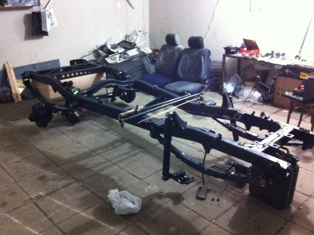

sashasv 376 Жалоба Опубликовано: 15 апреля 2014 В субботу забрал у токаря втулки пальцев рессор. В воскресенье купил рессоры, передние от УАЗ 469, задние от УАЗ Хантер. Вчера отвез машину в мастерскую. Заодно и сфоткал подготовленную и покрашенную раму. Перед выездом В мастерской Покрашенная рама Цитата Поделиться сообщением Ссылка на сообщение Поделиться на других сайтах

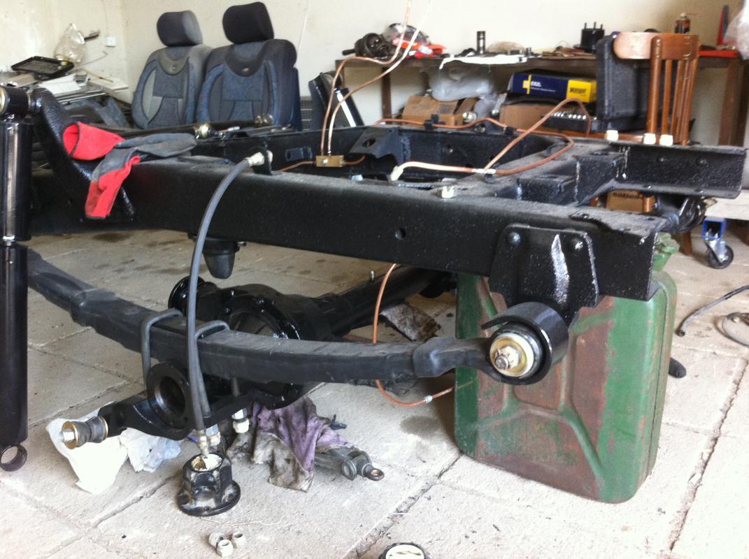

sashasv 376 Жалоба Опубликовано: 25 апреля 2014 Вчера навещал ГАЗик, привез некоторые недостающие запчасти. Рессоры уже почти поставлены на раму. Цитата Поделиться сообщением Ссылка на сообщение Поделиться на других сайтах
sashasv 376 Жалоба Опубликовано: 4 мая 2014 Работа движется. Поставлен задний мост, чулок переднего моста, протянуты по раме все тормозные трубки и шланги, перебраны все поворотные кулаки переднего моста с зачисткой "шаров", заменой всех шкворней, прокладок, сальников , болтов, гаек. Мастер строящий мой ГАЗик работает очень аккуратно и красиво! Вчера с товарищем поехали и купили мотор - 4С90 Андория. Завели, проверили вроде работает нормально. 2 Цитата Поделиться сообщением Ссылка на сообщение Поделиться на других сайтах
