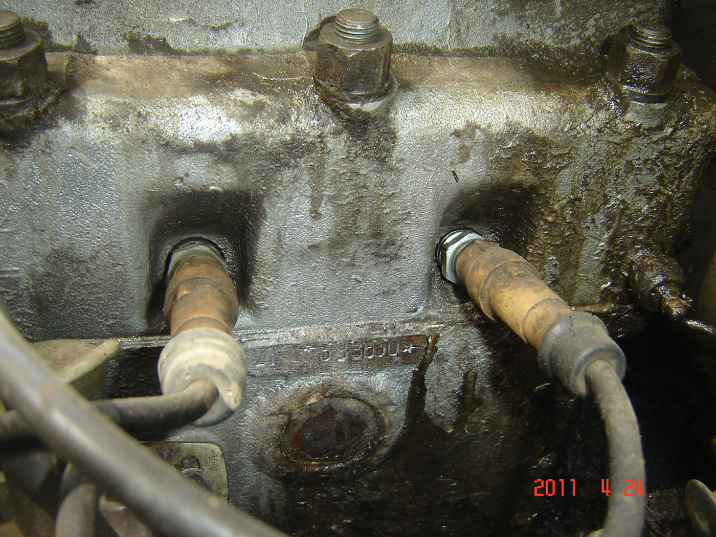

Собственно сабж. Приобрел в деревне Газ 69, 1966 год, кузов и рама в хорошем состоянии, аггрегаты убитые. Мосты родные колхозы, раздатка и коробка тоже. А вот мотор не понятно какой. Хозяин говорит какой то польский 2450см3. Я его сфоткал, подскажите пожалуйста что за зверь. Ибо он скорее мертв чем жив, давление масла скачет, но выше 1 не поднимается, при средних оборотах появляется какой то стук сильный. В общем хочу узнать, что за мотор и есть ли смысл его капиталить.

Двигатель Nysa S-21
здесь вот можно почитать о нем поподробнее: http://www.gaz69.ru/ipb/topic/107548/
Капиталить думаю смысла нет, т.к. запчасти в дефиците.

не пугайте человека, запчасти на НЫСУ не такая большая проблема. я бы капиталил.

Господа, а если все же отбросить вопрос сложности капиталки. ТО стоит ли его оживить? Достаточно ли он надежен, тяговит. Какой расход можно ожидать в горной местности? А и еще он же под 76 бензин, как он переваривает 80 (думаю нормально) и 92?

Из книги: Двигатель S-21 рассчитан на бензин с октановым числом не ниже 85 (по моторному методу).
При употреблении бензина с меньшим октановым числом двигатель работает ненор¬мально (детонация, самовоспламенение, ускоренное образование нагара, повышен¬ный расход бензина, прогорание прокладки под головкой цилиндров и т.п.).

Да нормально работает, у товарища стоит, поставил после того как ухайдокал м-20 с 88 поршнями, обгоняя Мерседес :lol: , сейчас довольный, уже года 2 как ездит. Насчет гор не знаю, по лесам-полям катается без проблем. Льет АИ 80.

Восстановить можно и рабтать будет не плохо, и по горам ползать будет, и к раритетности поближе, как никак тотже м-20 тока гбц другая. см с таким гоняю вполне доволен, в в 80-х такой мотор считался ваще круто если на газике стоит всетаки на 20 лошадей поболее а в процентах ваще на 40% мощьнее, и на низах неплохо тянет, у меня ваще газ стоит дак на газу сильнее тяга на низах.

Мотор не плохой. Мягко(относительно 21-24) работает. есть у меня такой. Наверно его и буду ставить, хотя есть и 24й и 21й.
