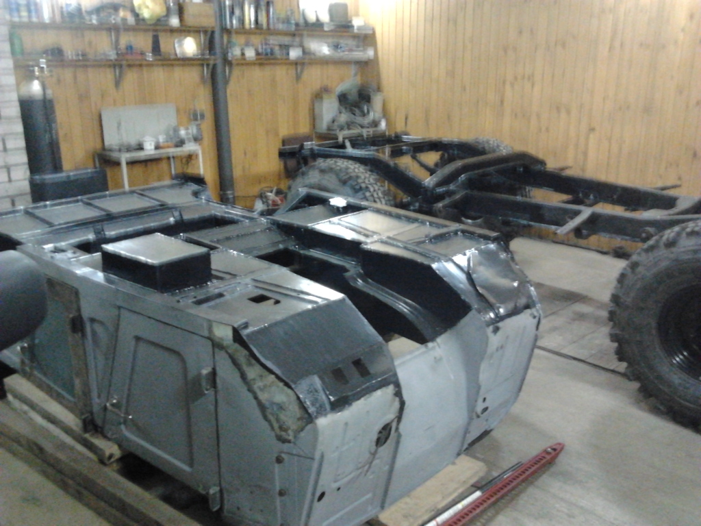

serjt 88 Жалоба Опубликовано: 25 июля 2012 летом как всегда не хватает времени, всегда надо куда-то ездить. Вот и в этом году уезжал и теперь работаю без выходных. Тем не менее работа по постройке Газика понемногу двигается. После полной сборки и подгонки кузовных деталей всё было полностью разобрано и с помощью Емели и Raina лодка снята с рамы и перевёрнута. Проварил снизу все сварные швы и покрасил кузов снизу. Полностью почистил и покрасил раму. Перебрал двигатель УАЗ-451 и установил в него низовой распредвал. А также заменил сальники в родной КПП и раздатке. Теперь осталось обработать скрытые полости кузова и внутренность рамы. После этого кузов будет установлен снова на раму и буду готовить всё к покраске и дальнейшая окончательная сборка. Очень хочется поскорее поехать. Цитата Поделиться сообщением Ссылка на сообщение Поделиться на других сайтах

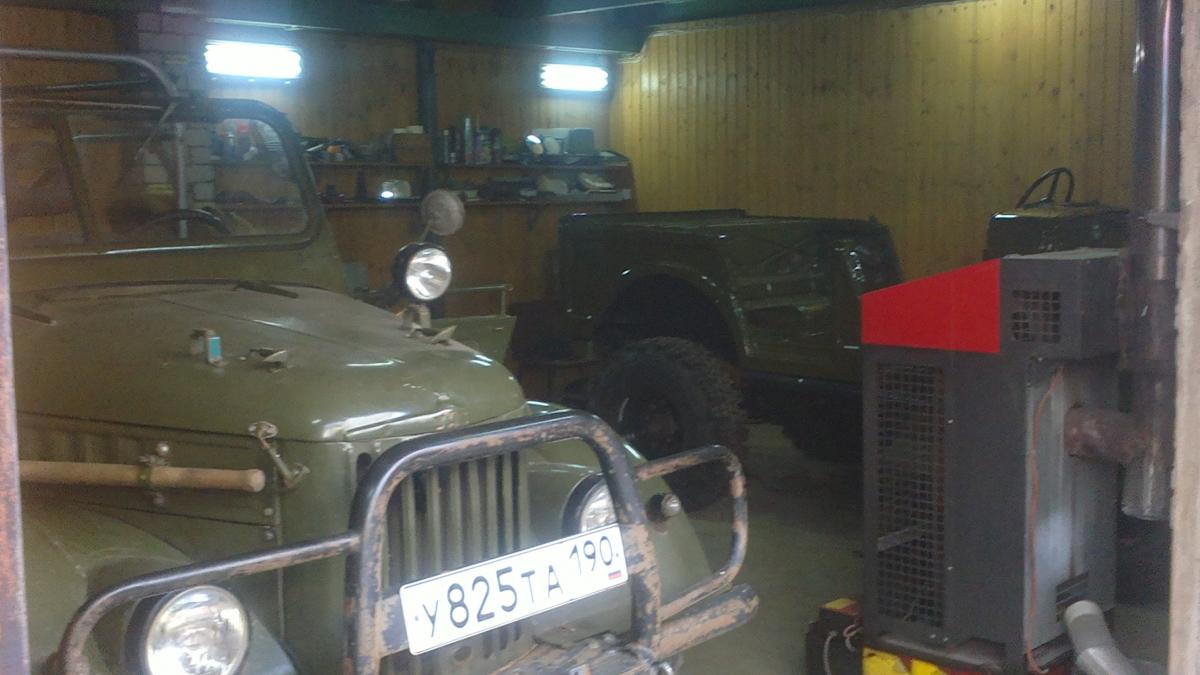

Rein 53 Жалоба Опубликовано: 30 сентября 2012 Вчера как то немного съездил в гости , чуть чуть пофотографировал . Фотографии пущай объясняет автор темы . 1 Цитата Поделиться сообщением Ссылка на сообщение Поделиться на других сайтах
Rein 53 Жалоба Опубликовано: 30 сентября 2012 еще немного фото Цитата Поделиться сообщением Ссылка на сообщение Поделиться на других сайтах
