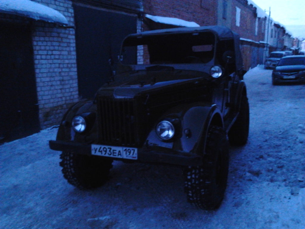

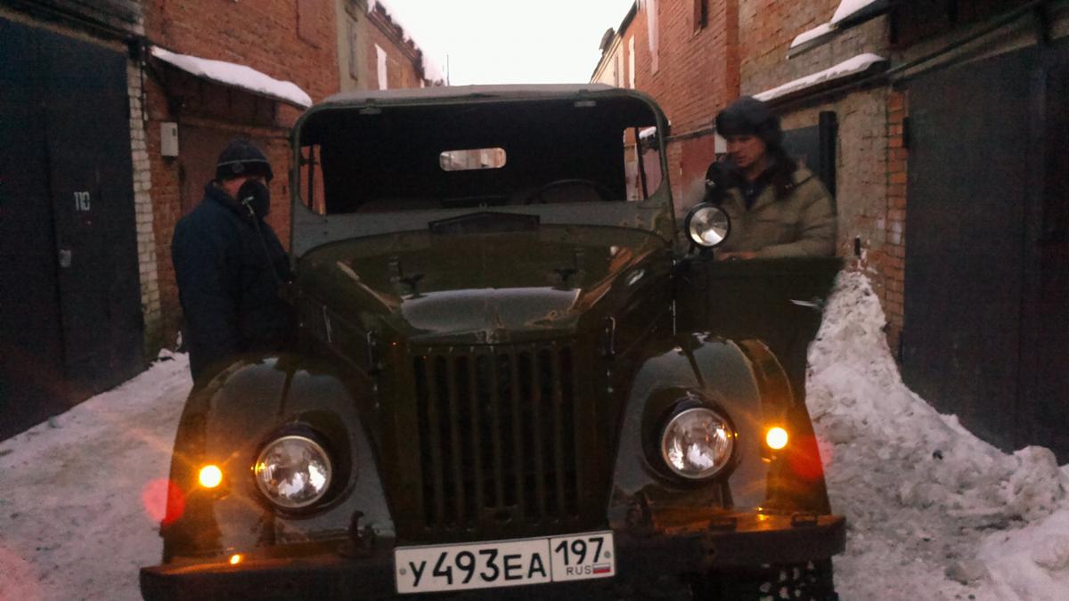

serjt 88 Жалоба Опубликовано: 26 января 2013 ещё нет тормозов кроме ручника и надо повозиться с мостами,но не утерпел и сегодня вечером выехал из гаража доволен как слон извините за качество снимков, снимал на телефон и темно конесно же надо было обязательно заехать в сугроб Цитата Поделиться сообщением Ссылка на сообщение Поделиться на других сайтах
speedoff 3 825 Жалоба Опубликовано: 26 января 2013 С 1-м выездом Сергей! Отличное авто! Цитата Поделиться сообщением Ссылка на сообщение Поделиться на других сайтах
serjt 88 Жалоба Опубликовано: 27 января 2013 Дима большое спасибо за оценку! сегодня не удержался и опять покатался засадил диагонально буду думать о принудительных блокировках Цитата Поделиться сообщением Ссылка на сообщение Поделиться на других сайтах
Buba 168 Жалоба Опубликовано: 27 января 2013 Очень красивый! Какой лифт кузов-рама? Цитата Поделиться сообщением Ссылка на сообщение Поделиться на других сайтах
serjt 88 Жалоба Опубликовано: 27 января 2013 высота подушек кузова 2 см, т.е. лифт кузов-рама 1 см Цитата Поделиться сообщением Ссылка на сообщение Поделиться на других сайтах
Buba 168 Жалоба Опубликовано: 27 января 2013 высота подушек кузова 2 см, т.е. лифт кузов-рама 1 см Спасибо! Пару фоток себе сохранил)) Цитата Поделиться сообщением Ссылка на сообщение Поделиться на других сайтах
