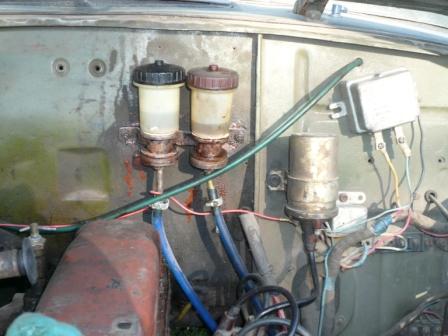

трезвый 407 Жалоба Опубликовано: 27 мая 2011 Вот он. Мой! Цитата Поделиться сообщением Ссылка на сообщение Поделиться на других сайтах
SASHASHILL 102 Жалоба Опубликовано: 27 мая 2011 Вот он. Мой! интересно чё за извращенец сделал такую гидравлику !? если б педали верхние стояли , тады ладно , а так..... , в чем смысл то ? ИМХО - выкинь НАХрен весь этот колхоз и поставь родной механизм (при его отсутствии можно сделать самому) , надежнее ничего нет , да и работает на ура ! Цитата Поделиться сообщением Ссылка на сообщение Поделиться на других сайтах
Mr.Fix 573 Жалоба Опубликовано: 27 мая 2011 интересно чё за извращенец сделал такую гидравлику !? Смелая тема про спаренные цилиндры. Полет мысли, так сказать. Цитата Поделиться сообщением Ссылка на сообщение Поделиться на других сайтах
SASHASHILL 102 Жалоба Опубликовано: 28 мая 2011 Смелая тема про спаренные цилиндры. Полет мысли, так сказать. Так они не спаренные , их там два ! (цилиндр не 21-й) , еще и бачки зачем-то дополнительные придумали. я б выкинул даже не задумываясь , это-ж слабое звено !! Цитата Поделиться сообщением Ссылка на сообщение Поделиться на других сайтах
1707 463 Жалоба Опубликовано: 28 мая 2011 При нижних педалях оставь механнику. За одно тавотницу на оси педали используй по назначению. Судя по фото сушняк там. А если хочешь полноценную гидравлику то рули поиском, сей факт разжеван. Цитата Поделиться сообщением Ссылка на сообщение Поделиться на других сайтах

Som 46 Жалоба Опубликовано: 4 июня 2011 Дополнительные бачки, помоему, очень даже хорошо - всегда визуально можно оценить наличие тормозухи, ее чистоту и доливать удобно. Если не кривыми руками сделано, то никакой слабины в этом нет! А попробуй в родной ГТЦ позаглядывай!? Цитата Поделиться сообщением Ссылка на сообщение Поделиться на других сайтах
трезвый 407 Жалоба Опубликовано: 5 июня 2011 Дополнительные бачки, помоему, очень даже хорошо - всегда визуально можно оценить наличие тормозухи, ее чистоту и доливать удобно. Если не кривыми руками сделано, то никакой слабины в этом нет! А попробуй в родной ГТЦ позаглядывай!? +1, уже оценил. Цитата Поделиться сообщением Ссылка на сообщение Поделиться на других сайтах
